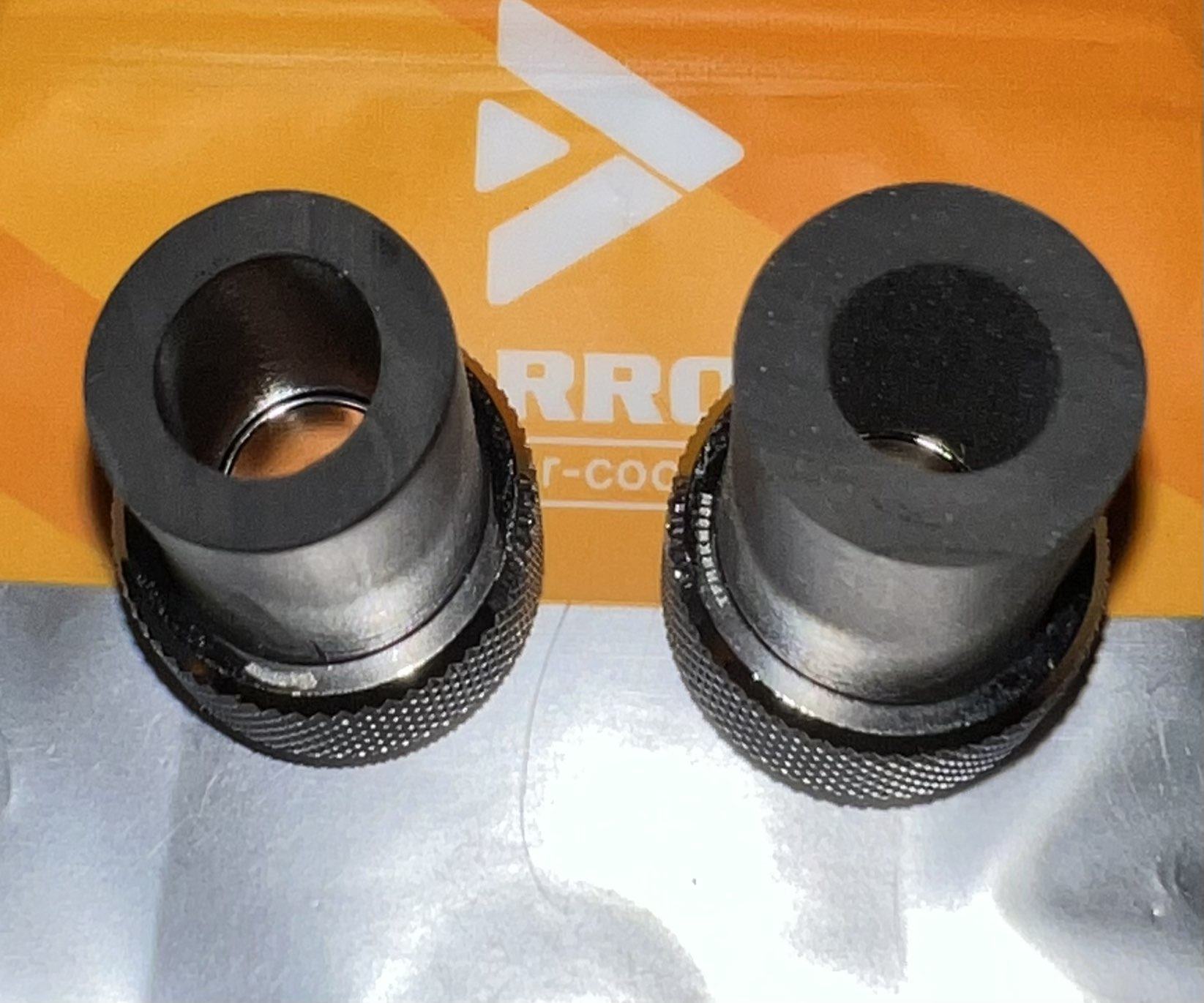

@huberei
Links Aqua Computer 16/10 und rechts EK ZMT 15.9/9.5
Beim EK Schlauch habe ich 16,2/9,2 gemessen, die Wände sind also (wie auf dem Bild zu sehen) ne gute Ecke dicker.

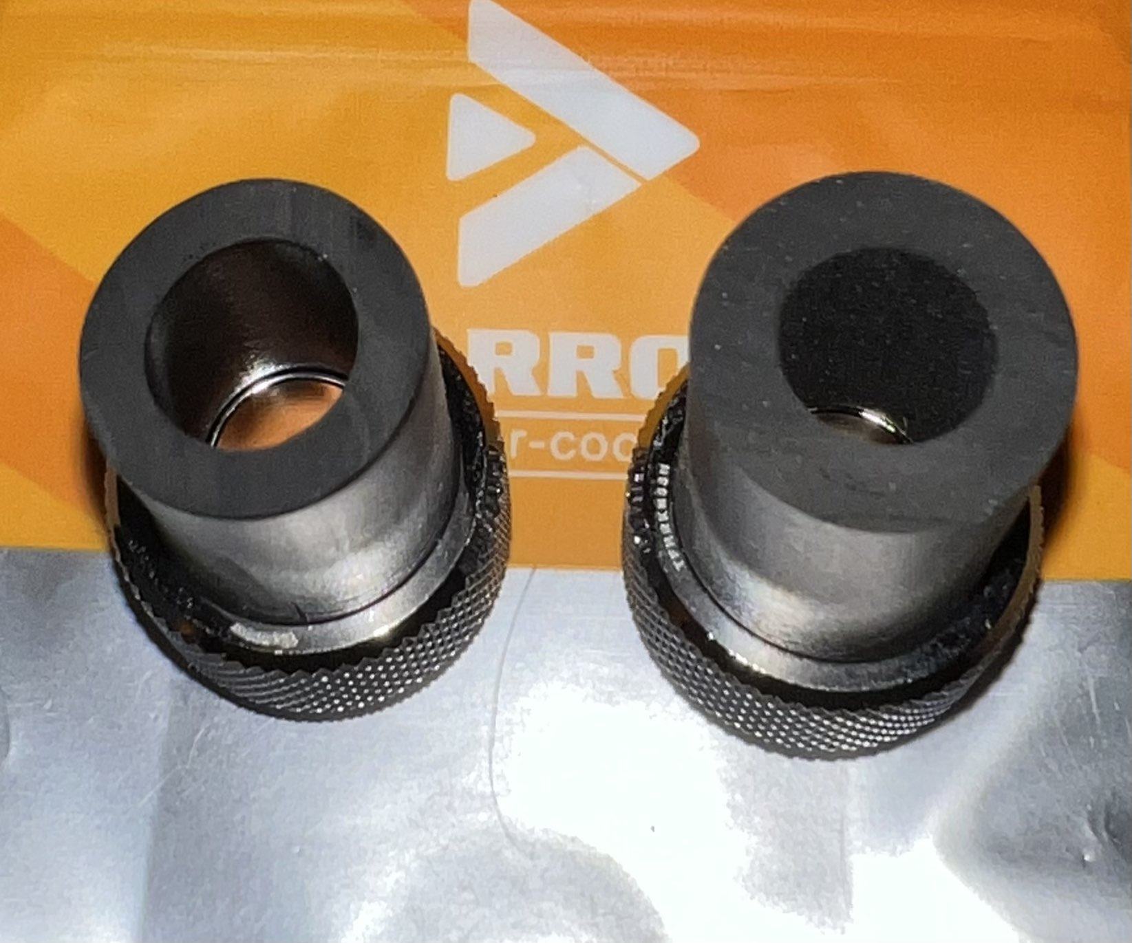

@huberei
krass, glaube mit dem bild, hatte ich doch bei AC bestellt...
