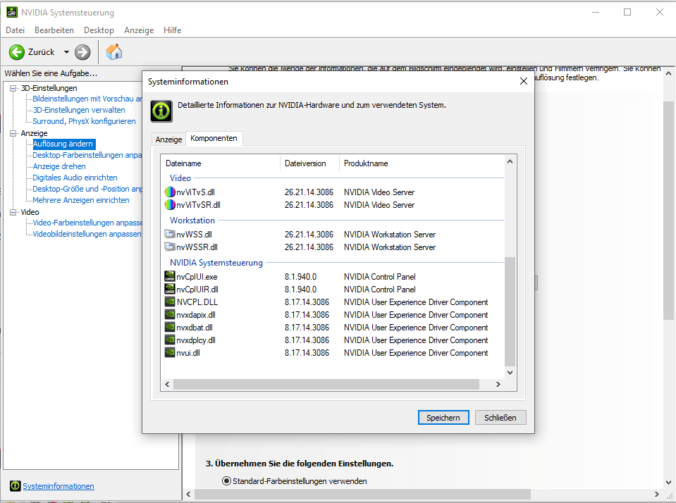

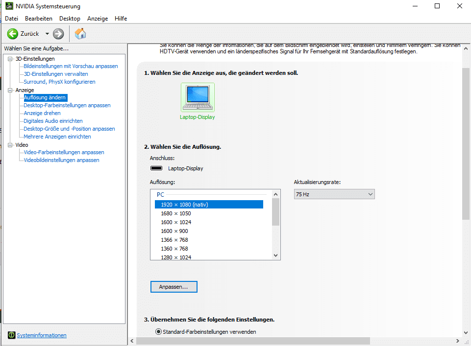

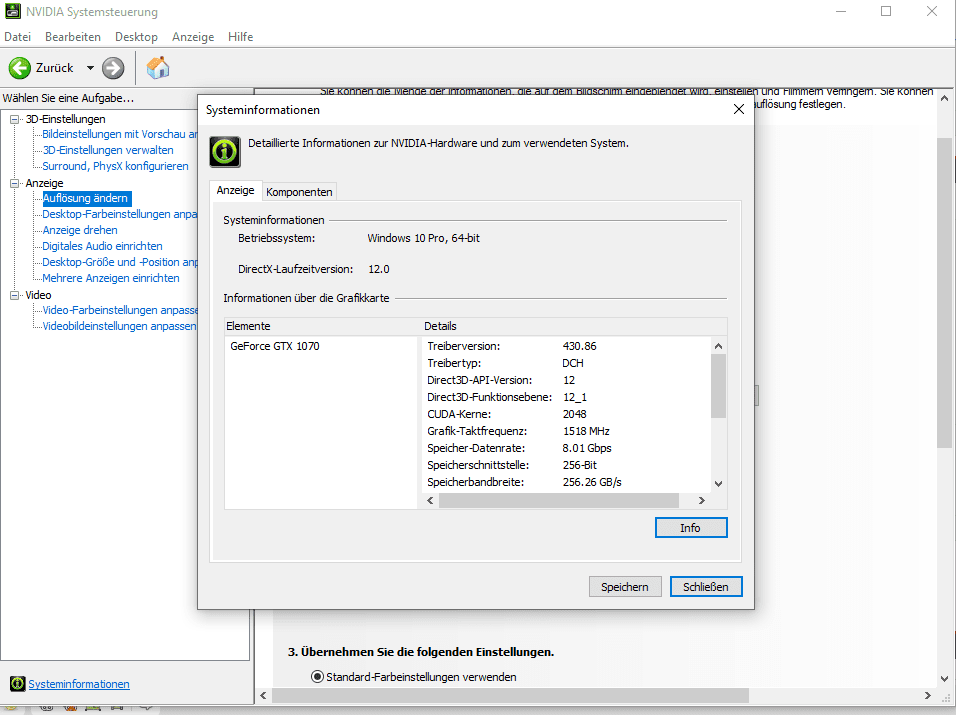

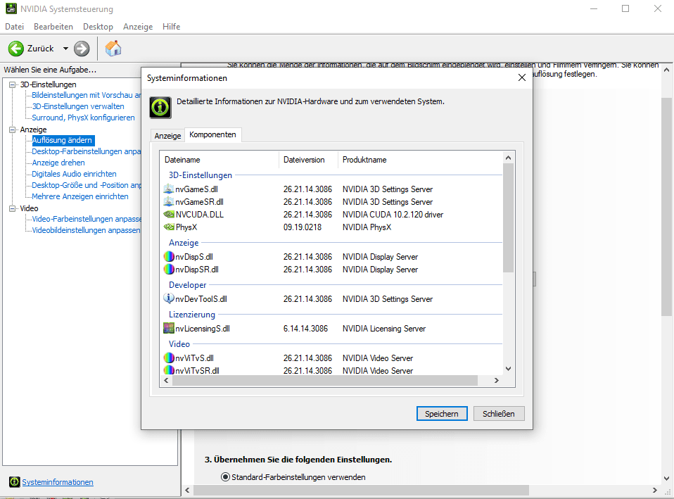

Hallo Ceiber3,
für die Unterstützung von G-SYNC müssen Display-Modellname, VBIOS-Version und BIOS-Version zusammenspielen. Ich prüfe nochmal schnell, ob das von uns runtergeladene BIOS auch wirklich das GSYNC-Bit enthält. (müsste eigentlich)
Ansonsten kannst du mir gern eine PM mit deiner genauen Konfig schicken und welches LCD-Panel du verwendest.
"75 Hz Full HD IPS Panel übertaktet auf 100 Hz" - evtl. mal versuchen, wieder auf 60Hz runterzudrehen?
VG,
XMG|Tom
/edit: Am BIOS liegt's nicht. Das BIOS in unserem Download-Bereich enthält definitiv das GSYNC-Bit.
Hi Tom, Danke das du versuchst mir zu helfen.
Meine Signatur ist eh nicht mehr aktuell, habe die mal angepasst da sich einiges getan hat in den Monaten.
Ich habe alles auf standart also 75 Hz. G-Sync ging davor auch mit 100 Hz aber jetzt geht es nicht mal mehr mit standart 75 Hz. Ich habe garkeine Option mehr. :(
EC und Bios habe ich gestern auf den neusten stand gebracht und VBIOS von der GTX1070 ist auf stand von 2017 laut VBIOS. Weiß nicht ob man das auch updaten kann.
Aufjedenfall weiß ich nicht mehr weiter und war sonst zufrieden mit dem Notebook. Habs ja auch wegen G-Sync mit gekauft und jetzt funzt es scheinbar nicht mehr.
Einzige was ich gemacht hatte das ich momentan vom i9 nen I3 reingebaut habe. Warscheinlich bleibt der auch drin da ich mit dem von der Leistung zufrieden bin.
Der 9900KF heizt schon ganz schön und ich brauche nicht mehr die hohe Multicore Perfomance im Notebook. Aber das sollte ja nichts mit G-Sync zu tun haben. :(

Nop, war auch schom mit dem i9 und i7 habe beide zum testen noch mal eingebaut gehabt.
Also mit dem Prozessor scheint das nichts zu tun zu haben. :(
PN ist raus mit Bilder + Bios Bild und Panel Bild.
Thx hoffe echt Tom von XMG kann mir irgendwie helfen, kann ja nicht sein das es immer ging und auf nicht mehr. :)
Kann mir die Sache erst nächste Woche anschauen. Too busy @ Computex.
VG,
XMG|Tom
Kein Problem, danke das du mir überhaupt hilfst. :bigok:
Gibt es was neues ? :)
Update wegen G-Sync. Es funktioniert wieder. Nachdem es weder mit dem 9350KF noch mit dem 8350K funktioniert hat, habe ich jetzt einfach mal den 9900K den ich für mein Qnap gekauft hatte ins Notebook eingebaut. Weil brauch noch Updates für das Nas, kernel bootet nicht. Solange nutze ich den für mein Notebook.
Mit dem i9-9900K läuft G-Sync wieder, verstehen tue ich das ganze aber überhaupt nicht. Warum brauch ich die dickste CPU dafür ?
