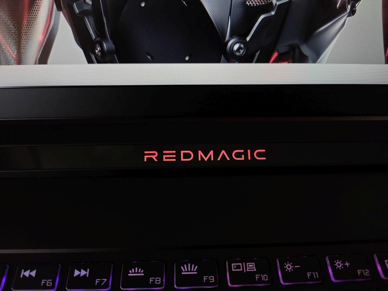

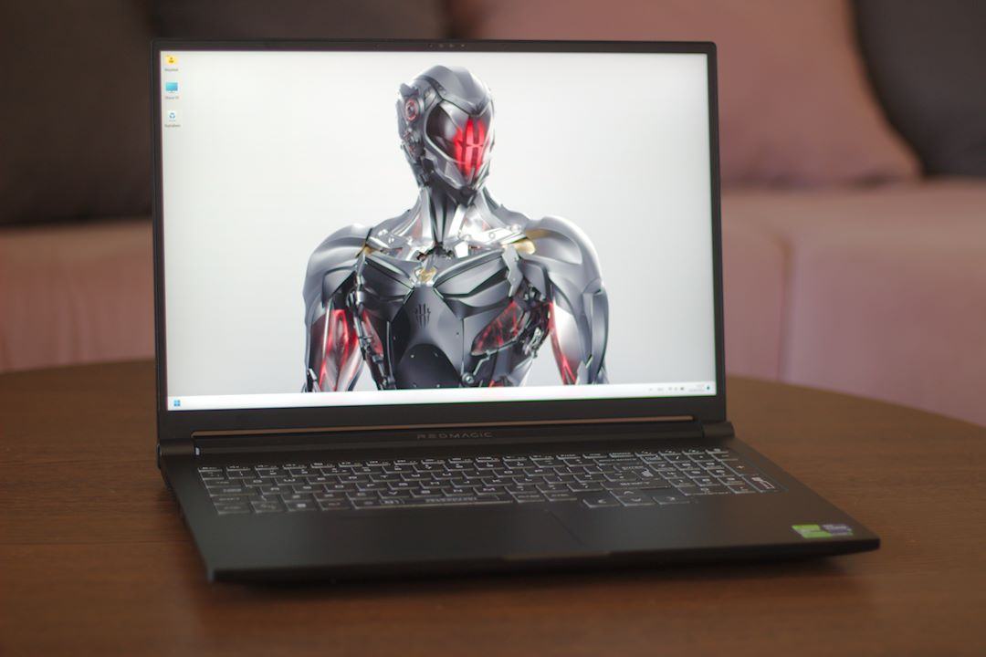

Das Titan 16 Pro ist das erste Gaming Notebook von REDMAGIC.
Bei meinen Bisherigen Reviews habe ich schon ein paar Geräte von REDMAGIC getestet.

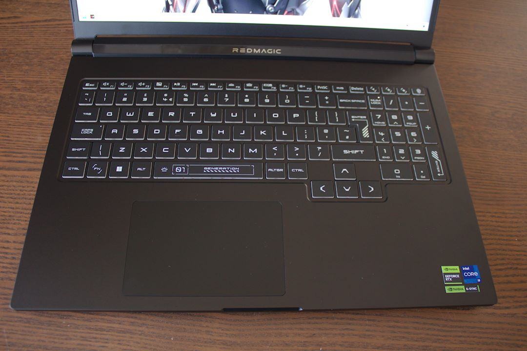

Verbaut sind in diesem Notebook ein Intel 14900HX, 1x16GB DDR5 SO-Dimm mit 5600MT/s, eine RTX4060 mit bis zu 140W TDP und eine 1TB Samsung PM9A1. Zudem ein 16“ Bildschirm mit einer Auflösung von 2560*1600 Pixeln und bis zu 240Hz und 500 Nits Helligkeit und unterstützt Nvidia G-SYNC. Die Tastatur mit Nummernblock hat eine 4 Zonen RGB Beleuchtung und ist in Englischer Sprache. Weiterhin gibt es eine FullHD Webcam und 2 RGB Beleuchtete Logos.

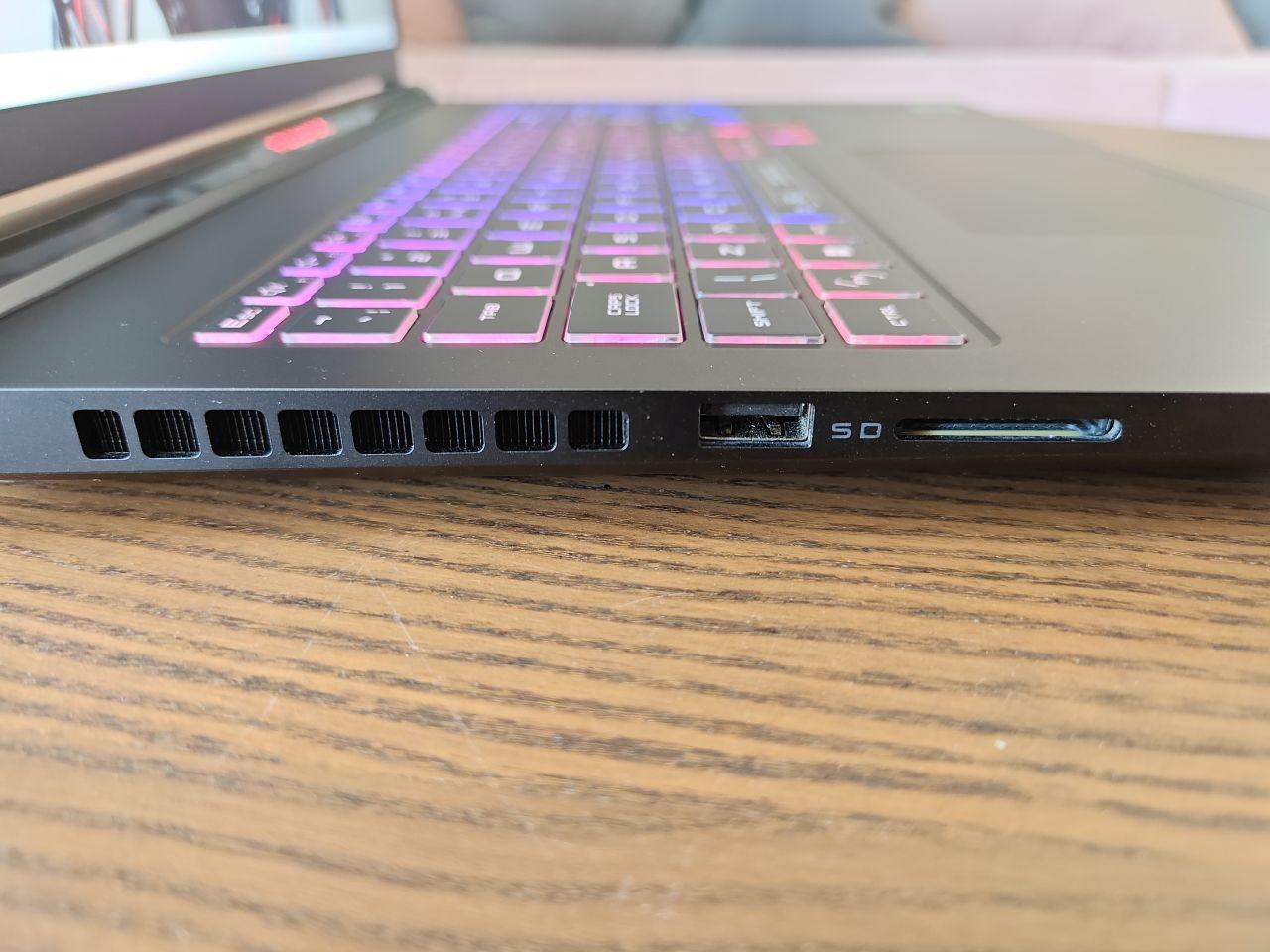

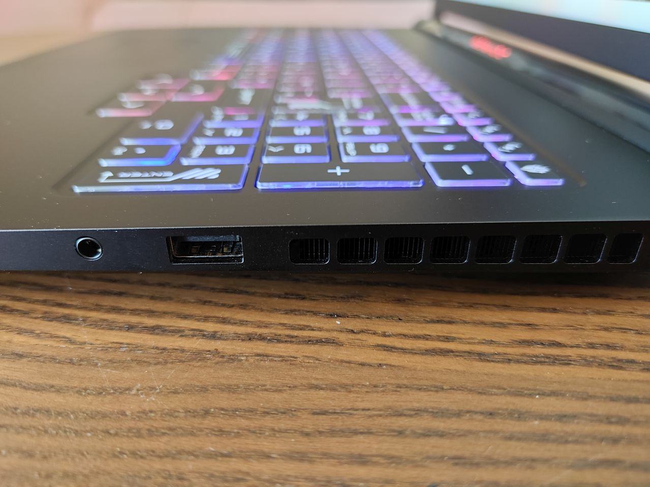

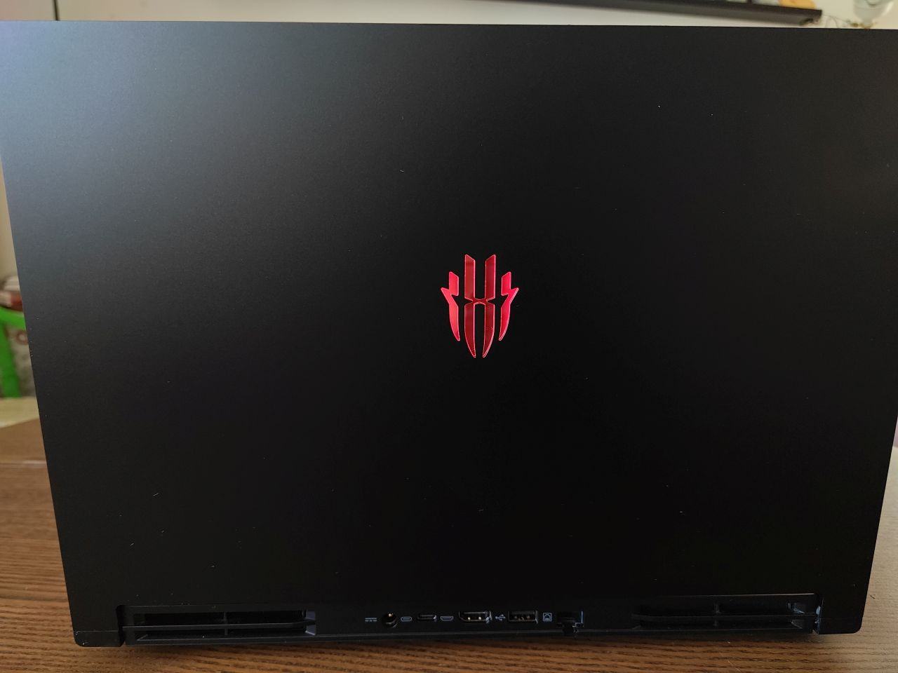

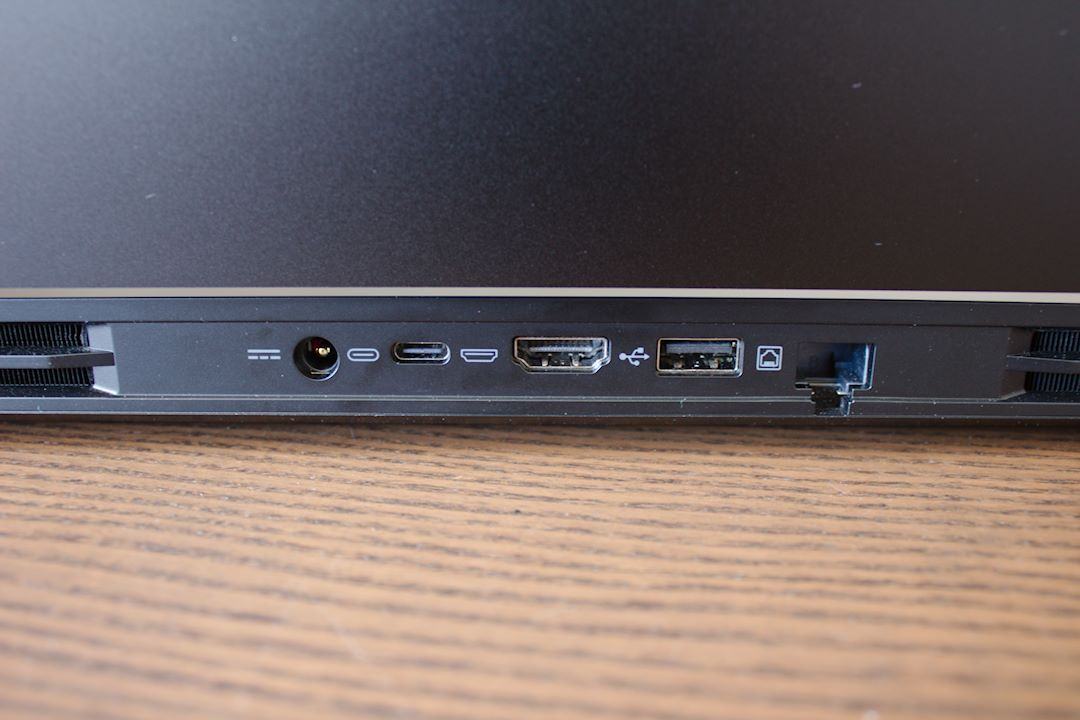

An Anschlüssen gibt es ein Hinten 1x Thunderbold 4.0 welcher Power Delivery mit bis zu 100W Unterstützt, 1x RJ46 1Gbit LAN, 1x HDMI 2.1, 1x USB-A 3.2 und er Anschluss für das Netzteil. Auf der linken Seite befindet sich der SD Karten Leser und ein USB-A 3.2 Anschluss, auf der Rechten Seite befindet sich ein weiterer USB-A 3. Anschluss sowie ein 3,5mm Combo-Jack.

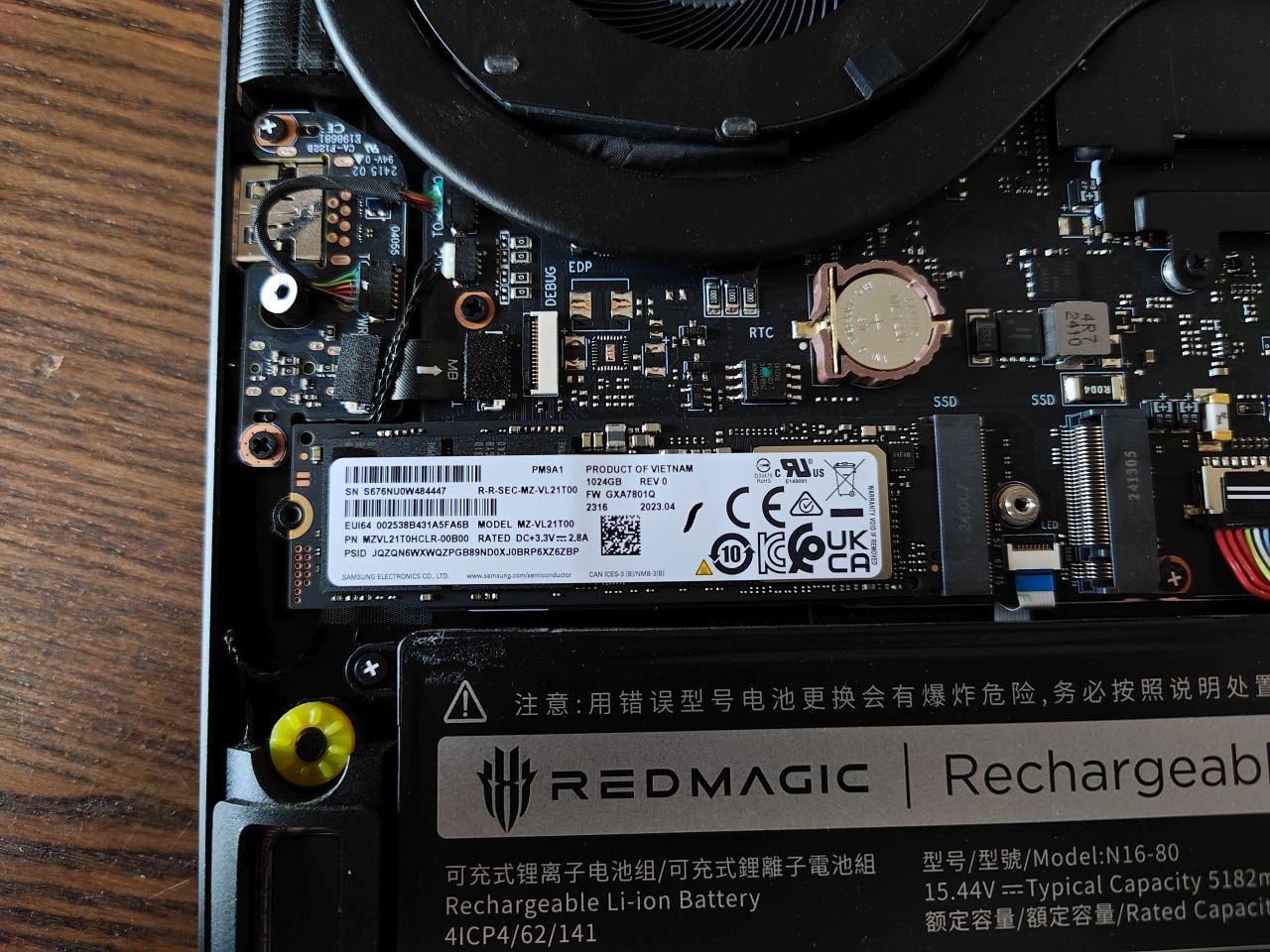

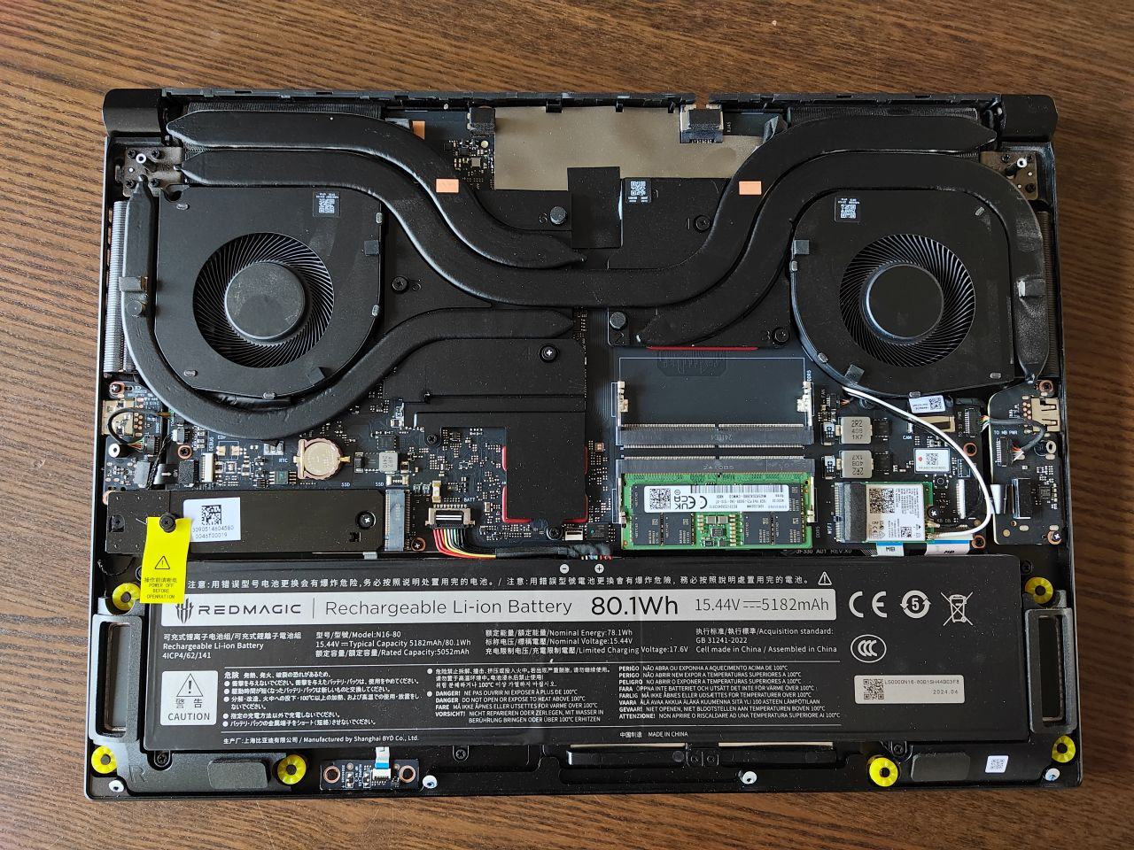

Die Unterseite ist mit 10 Schrauben und ein paar Kunststoff Klipsen befestigt (lässt sich aber leicht lösen und auf keiner Schraube ist ein Siegel).

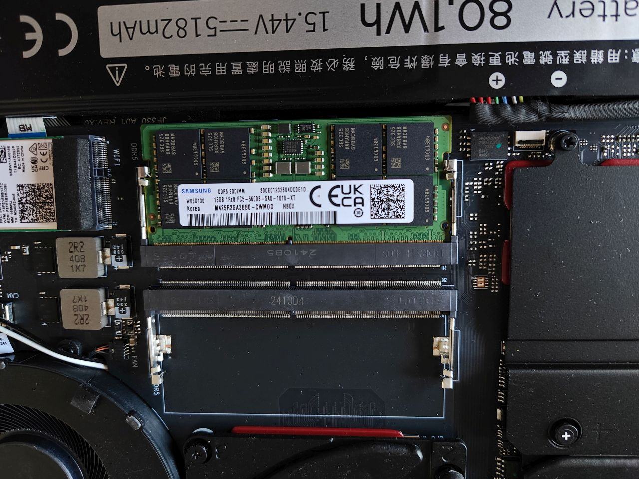

Im inneren befindet sich ein zweiter M.2 Slot sowie ein weiterer RAM-Slot.
Die Zweite SSD wird über der vorhandenen befestigt so das ich denke, wenn man Zwei NVME SSDs verbaut die untere schnell Temperatur Probleme bekommen wird. Da ich zurzeit keine freie NVME SSD habe werde ich bei Gelegenheit dazu ein Update geben.
Es wurde leider nur ein 16GB Ram Modul verbaut, REDMAGIC Begründet das damit das man durch den zweiten freien Slot so einfach RAM nachrüsten kann. Ich habe mir daher zum Perfomance vergleich 2+16GB Kingston Fury mit 5600MT/s und CL 40 gekauft um zu vergleichen wie hoch der Unterscheid von Single Channel zu Dual Channel Ram ist. Ich hatte zuerst Kingston Fury Ram mit 6000MT/s aber bei dem Titan 16 Pro kann im Bios/UEFI leider das XMP-Profil vom Ram nicht laden und so lief der Ram dann nur mit 4800MT/s CL46.

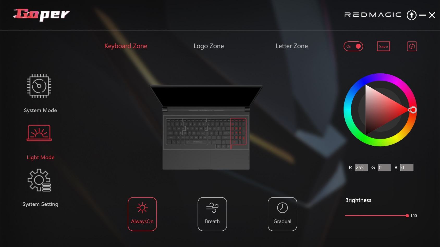

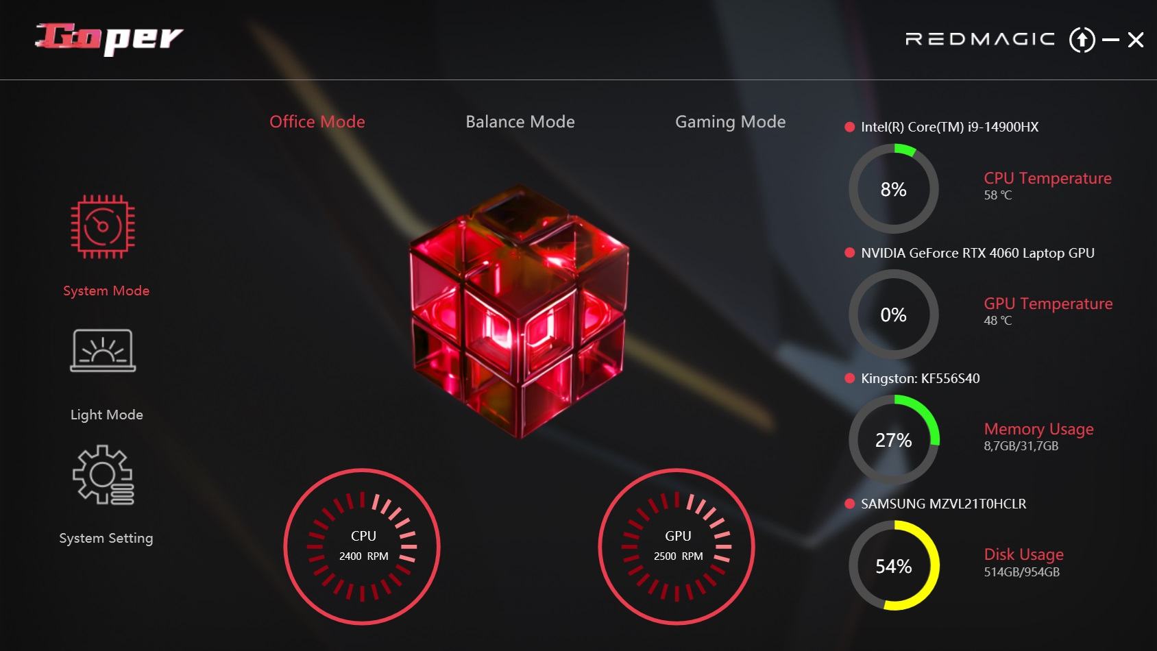

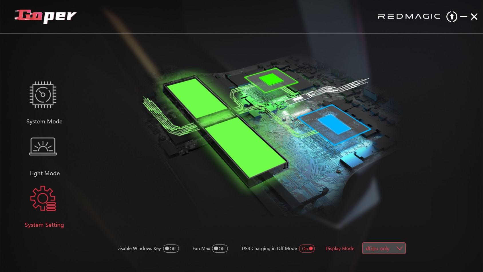

Als Software zum Konfigurieren liefert REDMAGIC ihre eignen GOPER Software mit. Hiermit soll man das Notebook komplett nach seinen Bedürfnissen einstellen können. Im ersten Bildschirm kann man die Leistung in 3 Stufen verstellen (Office, Balance und Gaming), das geht aber auch über dedizierten Tasten auf der Tastatur. Im zweiten Bildschirm kann man die Beleuchtung der Tastatur sowie der beiden Logos einstellen. Die Beleuchtung der Tastatur ist aber obwohl man es gespeichert hat nach einem Neustart verstellt. Man muss also jedes Mal das ganze neu einstellen. Im Dritten Bildschirm (System Settings) kann man die Windows Taste Deaktivieren, Die Lüfter dauerhaft auf maximale Drehzahl stellen, das USB Power Delivery einschalten und den GPU-Mode ändern (dedizierte GPU, automatisches umschalten von iGPU zu dedizierter GPU (iGPU Only).

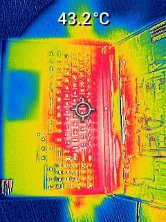

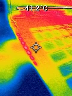

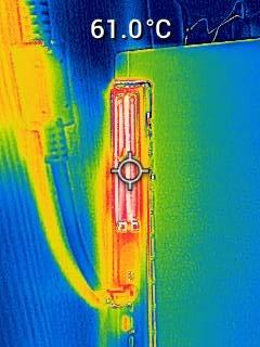

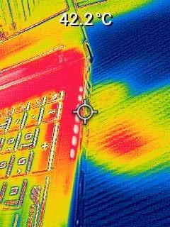

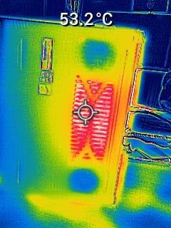

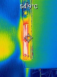

Mittels einer FLIR-Wärmebildkamera habe ich geschaut wie sich das Titan 16 Pro erhitzt. In der Tastatur Mitte wird das Gerät 43°C warm Auf der Unterseite an den Lüftungsöffnungen sind es 53°C. An den seitlichen Öffnungen sind es 41 bzw. 42°C und an den Rückseitigen Auslässen sind es 55 respektive 61°C. Als Benchmark lief dabei 3D Mark TimeSpy Extreme für 30min. in Dauerschleife.

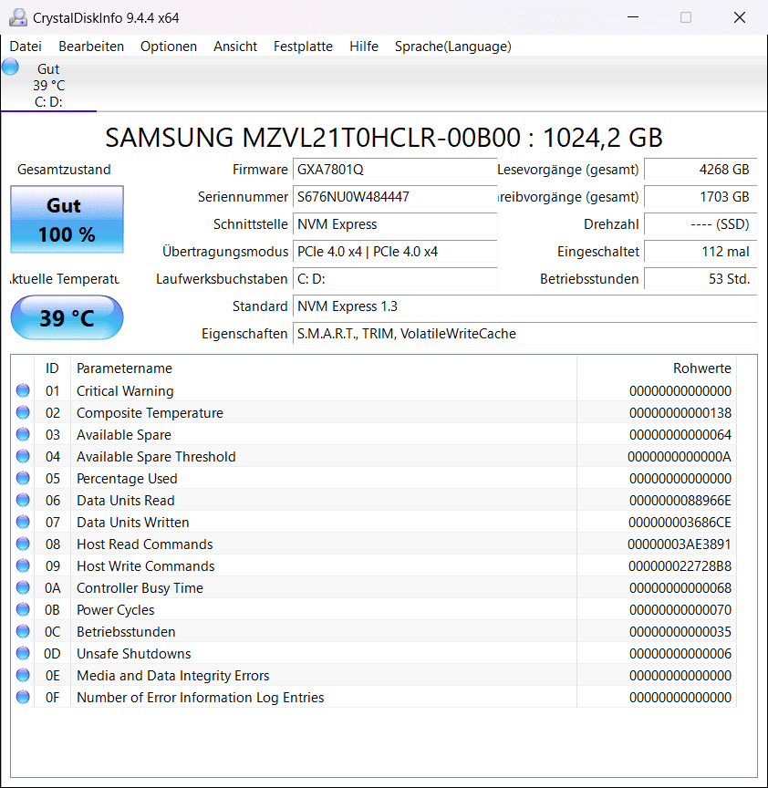

Ich habe mir als zweite SSD eine Crucial T500 2TB gekauft. Da wenn man zwei SSDs im REDMAGIC Titan 16 Pro verbauen möchte diese direkt übereinander Liegen habe ich Benchmarks und Temperatur Test mit der ab Werk verbauten Samsung sowie der Samsung und gleichzeitig verbauten Crucial gemacht.

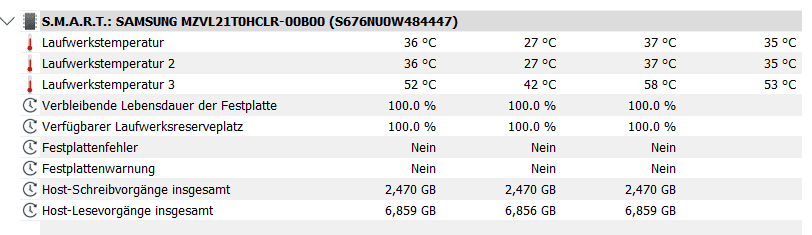

Ich habe den Laptop eingeschaltet und 10min. nicht damit gemacht damit ich die Idle Temperatur der Samsung SSD ermitteln kann.

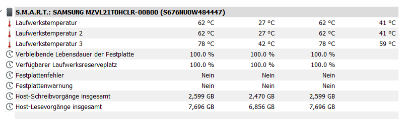

Diese liegt bei den Speicherchips bei 36°C und beim Controller bei 52°C. Als Kühlung dient nur ein dünnes Alu Blech (auf diese dann die zweite SSD geschraubt wird).
Beim Benchmark mit Crystadiskmark steigt die Chip Temperatur auf 62°C und die Controller Temperatur auf 78°C an. Was ich schon als sehr hoch ansehe.

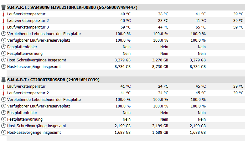

Dann habe ich den Laptop ausgeschaltet ihn eine Stunde stehen lassen damit sich die Samsung SSD abkühlen kann und die Crucial T500 eingebaut. Nach dem erneuten einschalten des Titan 16 Pro habe ich ihn wieder 10min. stehen lassen damit beide ihre idle Temperatur erreichen. Die Crucial wird dabei gar nicht gekühlt.
Die Samsung liegt dann schon bei 40°C Chip und 59°C Controller Temperatur. Die Crucial kommt auf 41°C (ob es Chip oder Controller ist kann ich nicht sagen aber ich denke es ist die Speicherchip Temperatur).

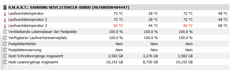

Und jetzt wird es heiß, aber so richtig. Beim benchmark (Nacheinander) werden die Chips der Samsung SSD 72°C heiß und der Controller 93°C. Das ist viel viel zu hoch.

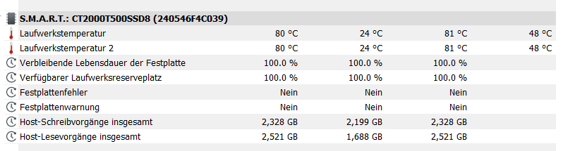

Die Crucial T500 SSD wird 80°C heiß. Was auch viel zu hoch ist.

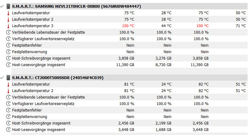

Lasse ich jetzt auf beiden SSDs den Crystaldiskmark laufen wird es noch Heißer. Die Samsung erreicht dabei auf den Chips 75°C und beim Controller sind es ganze 100°C. Die Crucial wird nicht merklich wärmer, da sind es „nur“ 81°C.
Ich empfehle hier ganz klar nur eine SSD zu verbauen im REDMAGIC Titan 16 Pro. Ich habe die Befürchtung das eine SSD früher oder Später den Hitzetod stirbt.

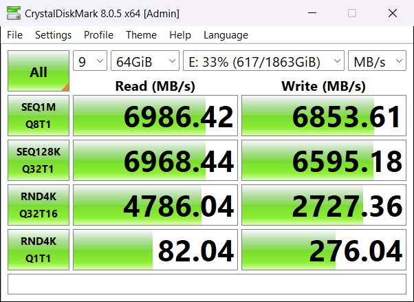

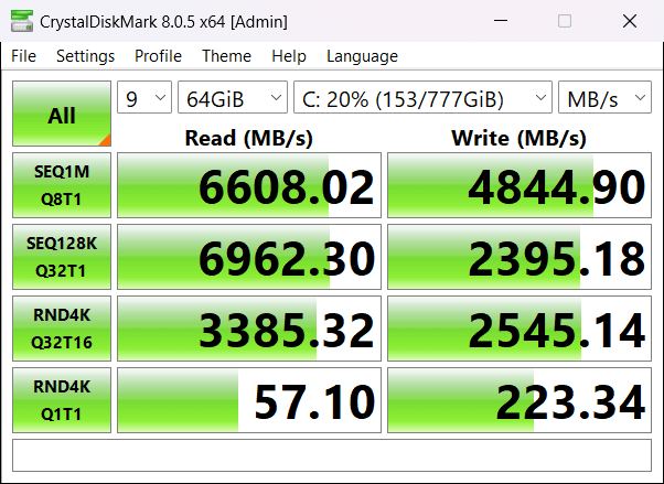

Die Transferraten beider SSD sind aber auch mit hohen Temperaturen noch sehr gut. Die Crucial T500 ist hier beim Lesen und Schreiben etwas schneller als die ab Werk verbaute Samsung PM9A1.
Samsung PM9A1
Crucial T500
Dazu muss aber gesagt werden das man nur in ganz seltenen fällen beide SSD zusammen zu 100% auslastet. Aber Trotzdem sind die Temperaturen viel zu hoch wenn man zwei NVME SSDs verbaut.
