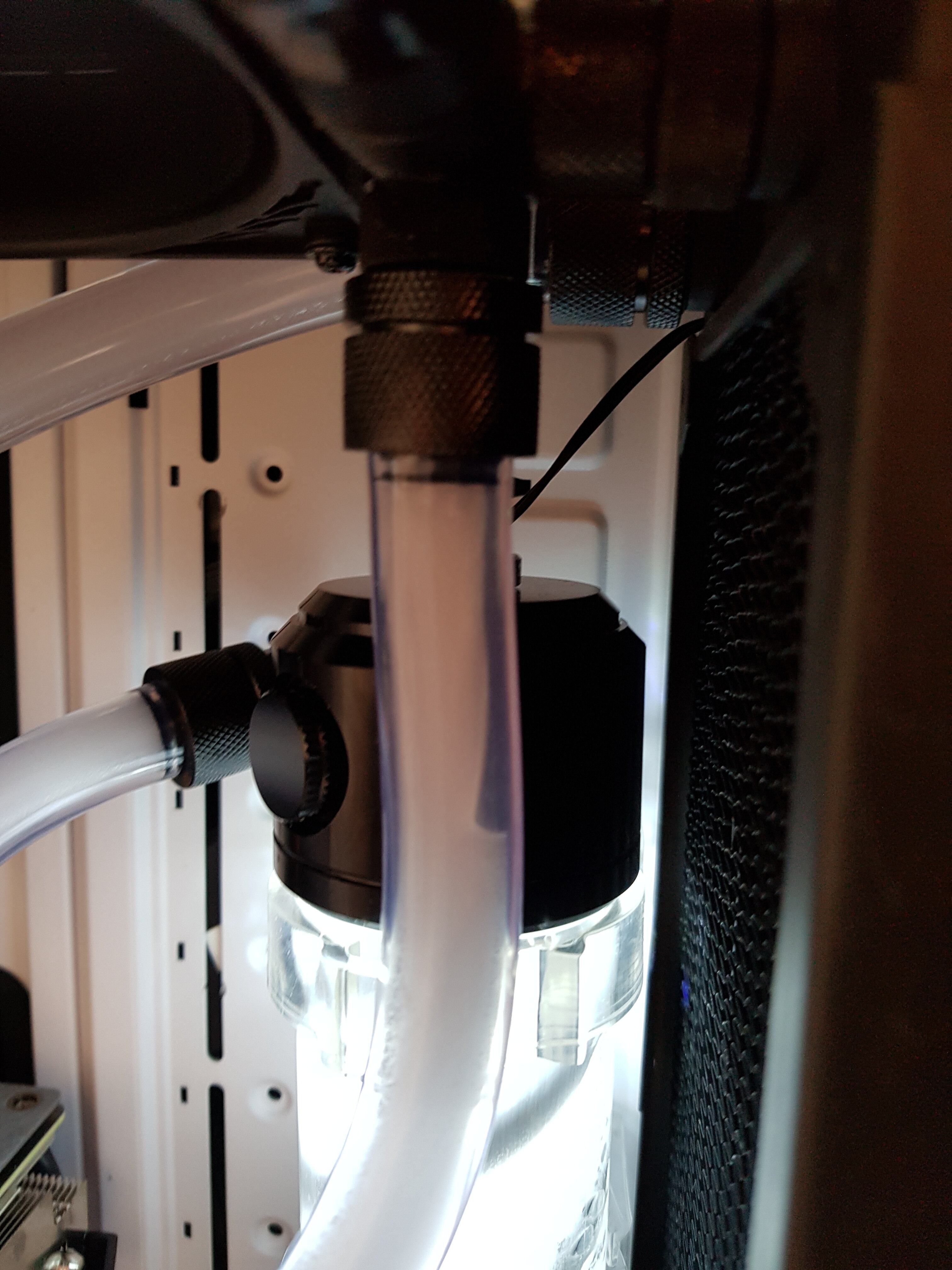

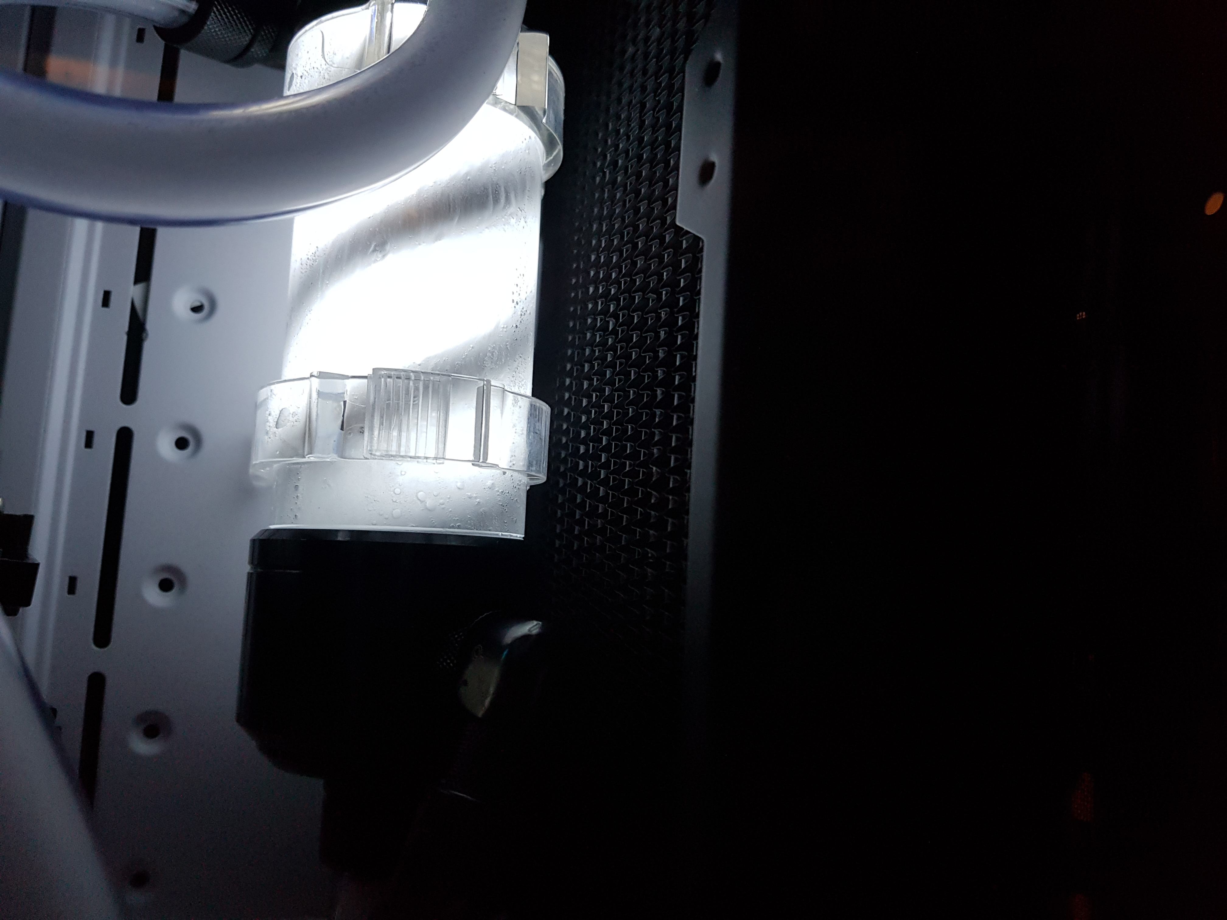

Habe es über Nacht offen gelassen (und vorher n bissl abgelassen), und als ich heute früh dann das reservoir aufgefüllt habe, sieht man genau den vorherigen Wasserstand:

Ich kenne den AGB nicht. Aber das Wasser läuft oben in den AGB rein.
Du hast da schon ein Rohr verbaut, damit das Wasser unter die Wasseroberfläche geführt wird un dnicht von oben reinplätschert, oder?

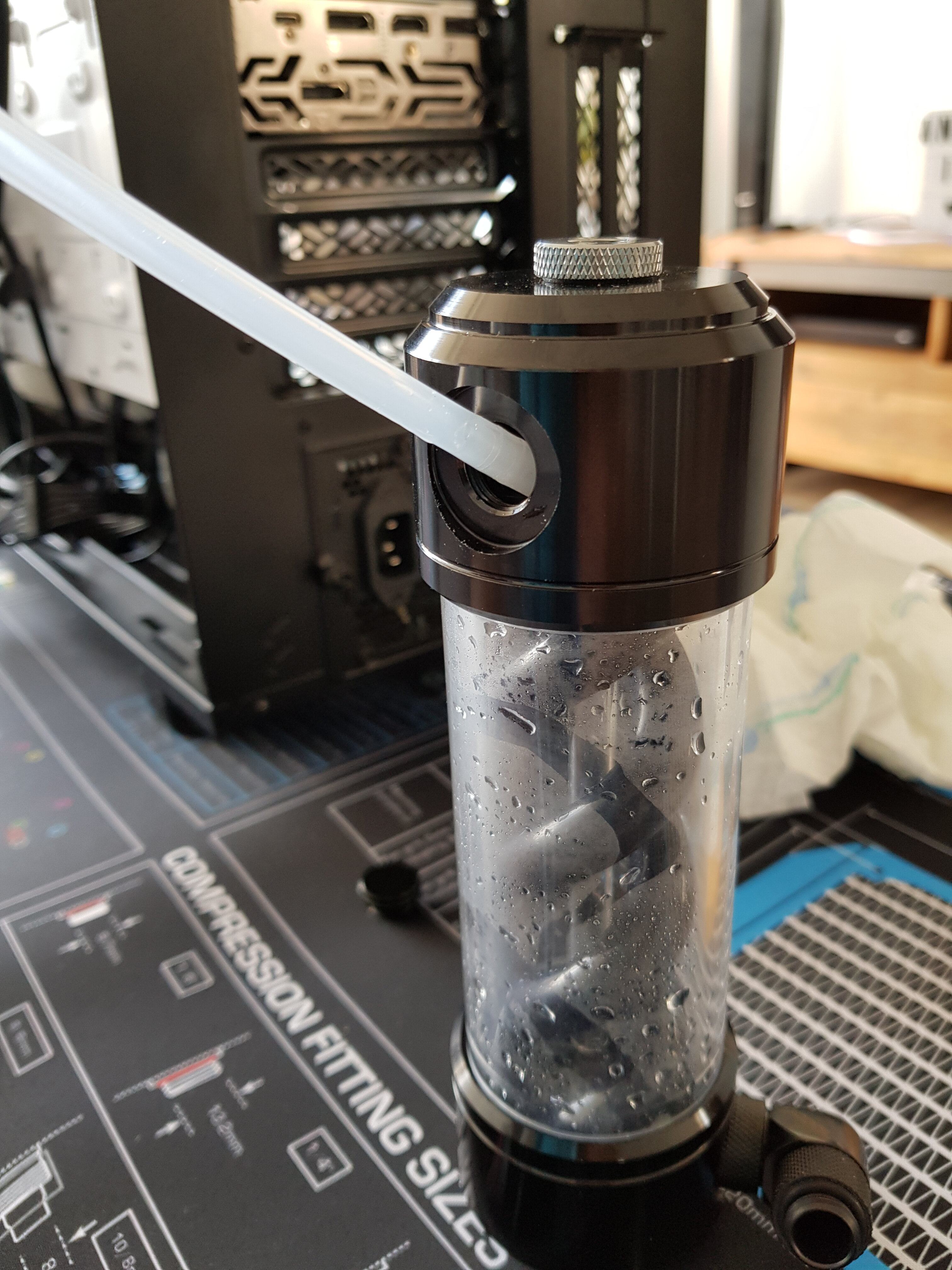

Das hier ist der AGB:
...da kann man aber kein Rohr innen verbauen...d.h. ich muss beide Anschlüsse, in und out, unten anbringen?

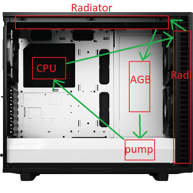

Der Loop sieht so aus:

Ich hab den AGB nie in der Hand gehabt - das Wasser wird aber schon durch die Helix nach unten geleitet und dann erst in den eigentlichen Behälter? Weil wenn das Wasser von oben einfach immer direkt nach unten fällt schäumt die Flüssigkeit beim Laufen natürlich immer wieder auf.
Welche Punkte hast du eigentlich und hast du einfach mal auf niedrigster Stufe laufen lassen? Das Foto nach der Nacht Ruhe sieht ja okay aus, insofern vermute ich das schäumt während des Betriebs dann wieder stärker auf?
So wie ich es vom optischen Einschätze, ist die Helix ein eigenes Teil und hat nichts mit dem Wasser leiten zu tun- nur Optik.
Also vermute ich, das Wasser plätschert ständig rein und schäumt damit je nach Durchfluss natürlich.
Ich tippe darauf, dass die oberen Anschlüsse primär dafür da sind, wenn der AGB hingelegt wird.
Wenn dem so ist, würde ich testweise irgendwie ein Stück Schlauch, Plastik o.ö., so befestigen, dass das Wasser nicht mehr rein plätschert, dann sollte der Schaum weg sein. Wenn ja, muss man sich dafür eine Lösung überlegen.

Ja genau, Helix ist nur Optik...aber beide Anschlüsse unten am AGB sollten das dann beheben? dann plätzschert es ja nicht mehr. Habe noch einiges an Schlauch übrig, werde es mal ausprobieren
Entweder beide unten, oder eben so, dass es nicht rein plätschert. Wie genau, kann ich so nicht sagen. Hab das Teil nicht vor mir und kenne dein handwerkliches Geschick nicht.
Wenn es von der Verschlauchung auch passt, wenn du unten rein gehst, sollte sich das Problem gelöst haben.
Also wenn die Helix tatsächlich nur Optik ist hast du fast keine Chance was du basteln damit es nicht mehr schäumt - die Helix wäre einem Röhrchen halt total im Weg.
Ich denke beide Anschlüsse unten sind (senkrecht eingebaut) obligatorisch und dein Schaumproblem wird sich damit erledigen.
