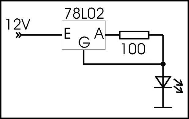

warum verwendet denn keiner einfach eine konstantstromquelle ? ist einfach herzustellen und garantiert sicher ;)
stimmt: dazu braucht man genau 2 bauteile :fresse: - einen spannungsregler und einen widerstand
und einen spannungregler hat man nicht einfach zuhasue rumliegen, ein widerstand schon, also ich zumindest.
nicht ? ich schon :p
wer lust hat kanns ja mal ausprobieren .....
ich eröffne die diskussion, warum das wohl funktioniert :fresse: :d
..... oder funktionieren könnte ;)
aso: bei einem 7805-spannungsregler einen 250 ohm widerstand - ist aber wegen dem spannungs-/leistungsverlust nicht zu empfehlen

ist nur ein stromteiler... also ich habe jetzt kein genauses datenblatt gefunden aber es müsste doch so sein das der widerstand einen gewissen strom wieder direkt an GND durchlässt. d.h. die LED bekommt nur den Gesamtstrom minus dem strom der durch den Widerstand fließt. laut meinen kleinen recherchen gibt der 78L02 100mA d.h. wir nehmen an das die LED 20mA verbraucht. ergibt dann aber eine Spannung von 8V (!) da kann aber was nicht stimmen denn bei 8V würde die LED gute nacht sagen. 8V rühren daher da bei einer parallelschaltung (die hier ja vorliegt) auf beiden ästen die gleiche spannung anliegt.
so bitte jetzt meine überlegungen korrigieren damit ich wieder was lerne. (kann ich gut gebrauchen für nächstes jahr :d )
mfg
Vorher
Man kann über den 100 Ohm Widerstand eine Strombegrenzung des Spannungsreglers machen. Ne Kennlinie hab ich dazu jetzt nicht, da ich kein gescheites Datneblatt finde. Ich schau mal nach einer für den LM317, da gibts vieleicht was Gescheites.
Edit so jetzt hab ich was schönes, aber danach sollte der 100 Ohm im anderen Strang sein:
der spannungsregler hat 2V - also fließt über den 100 ohm 0.02A und damit über die gesamte schaltung - feddich das wars
naja falls es jetzt noch jemand nachschauen will, jetzt hat ers auch für den LM317. kostet übrigens 16 Cent bei Reichelt :d
@Harry, hat der 78L02 immer 2V am Ausgang???
@Masl jop denn der 78L05 hat 5V der 78L08 8v usw.
aber harry. wie soll das gehn? oder hat die LED vom "widerstand" auch 100 Ohm. steig jetzt aus. :hmm: aber war auch ein scheiß tag :grrr: :fire: :mad:

sorry ich hab den schaltplan korrigiert - da war ein kleiner denkfehler drin :wall: ..... aber zur erklärung: der spannungsregler liefert 2V (reichelt µA 78L02 0,12€) - mit dem widerstand von 100 ohm ergibt das einen strom von 0.02 A - damit ist das eine konstantstromquelle mit 0.02 A (20 mA) ;)
