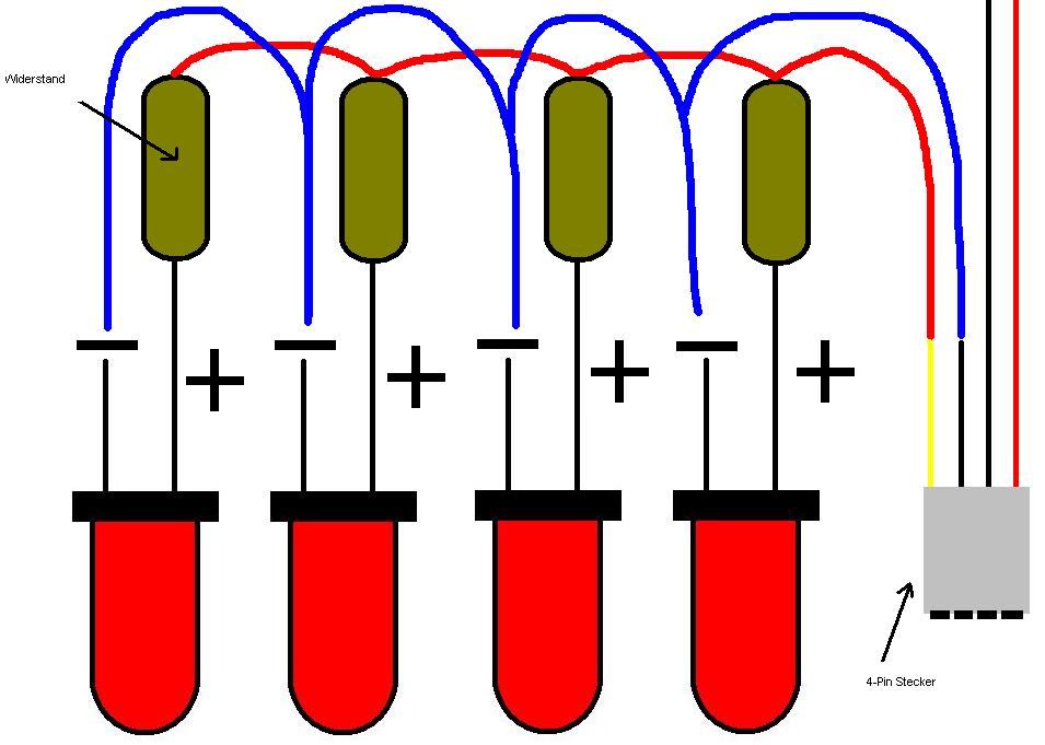

Schaltung so möglich?
ja 2 LED's in reihe mit nur einem Widerstand. aber da ja alles schon vorgegeben ist brauchst du da nicht mehr rechnen...
mfg
Vorher
Nö gibt es nicht! :d :)
Aber das hilft dir sicher auch weiter! :)
... hoff' ich.....
PS: hab ich jetzt net extra gemacht! :d
hab ich mal für einen Löt-anfänger gezeichnet (ich mag Paint :d)! ;)
jo vielen dank!
also müsste das so sein:
oder?
jo passt, aber ein wiederstand sollte es auch schon tun , oder?...
wenn die leds parallel sind nicht
aber es geht reell noch einfacher:
die leds brauchen 20mA und 3,2 V
also beide in reihe schalten und dann noch die restlichen fast 6V verbraten
6V / 0,02A = 300 Ohm
also
plus - 300Ohm -LED - LED - minus
ist simpler und effektiver. allerdings manchmal in der Verlegung etwas unschön ;)
