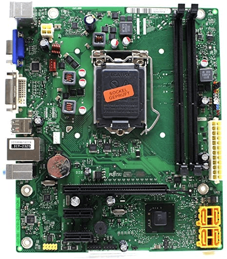

Ich möchte eine SSD in einem Fertigsystem nachrüsten. Leider kam der Hersteller (Fujitsu) auf die gloreiche Idee, das die SATA Stecker auf dem Board exakt hinter dem PCIe x16 Slot sitzen. In Kombination mit der verbauten Asus Geforce 750Ti (2 Slots breit) drücken mit normale gewinkelte SATA Stecker den Kühler von der GPU hoch... Die HDD soll weiterhin als Datengrab verbaut bleiben und der PC hat außerdem noch ein DVD Laufwerk. Ich brauche also drei der vier SATA Anschlüsse.
Daher die Frage: Gibts extra flache gewinkelte SATA Kabel?
Das Board sieht so aus, unten Rechts sieht man die SATA Anschlüsse in gelb:

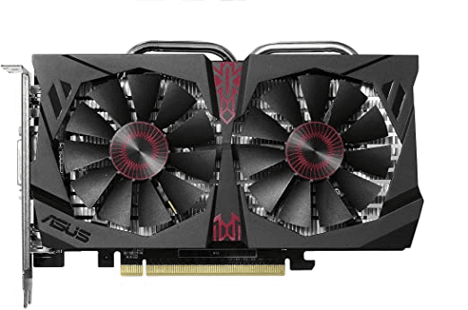

Danke erstmal für die ganzen Ideen. Ich hatte bereits "normale" gewinkelte Stecker probiert und diese waren zu hoch. Die GPU ist eine Asus Strix 750Ti, bei der ist der Kühler leider ziemlich mächtig und baut hinten am PCIe Slot verdammt tief. Wenn an der Stelle viel Platz ist, dann sind es 5mm, eher weniger. Die von @Andi 669 verlinkten mini Platinenwinkel könnten tatsächlich passen und die Teile kannte ich noch nicht. Auch die Silverstone Kabel sind ne top Idee.

Wenn man sich die Bilder auf der Silverstone Seite ansieht, dann ist dort aber eine HD5870 abgebildet, bei der der Kühler ebenfalls mit der PCB Unterkante abschließt. Und dort passts. Ich gehe deshalb davon aus, das es mit den Silverstone Kabeln bei der Asus 750Ti auch passen wird.
Dann wirst du mit den Silvestone Kabeln aber nicht weit kommen, die sind fast 10mm über dem SATA Port, zumindest in der neuen Revision ...
Nimm einfach nen low-profile gewinkeltes Kabel, wie dieses hier: https://www.amazon.de/gp/product/B07NSQ1C3R
Das kommt meinen Messungen zufolge knapp 6mm aus dem SATA Port raus.
