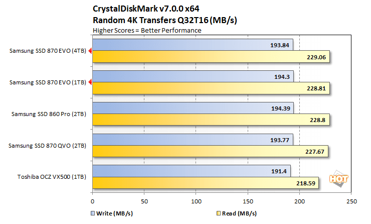

Dann lies mal Post #4 und überlege ob die 214MB/s bei AS-SSD 4k QD64 Lesend, 204MB/s bei AS-SSD 4k_64 Schreibend bzw. 236MB/s / 219MB/s bei CDM RND4k Q32T16 realistisch sind. Bedenke das die 860 Evo damals bei AS-SSD 4k_64 379MB/s Lesend und 318MB/s Schreibend erzielt hat, damals noch auf einem ASRock Z97 Extreme6, auf dem auch schon die 850 Evo als 1TB auf 375MB/s Lesend und 317MB/s Schreibend gekommen ist. Glaubst Du ernsthaft der neue Controller wäre ein derartiger Rückschritt und Samsung würde bei den Specs einfach lügen:
Auch Samsung hat diese Werte auf einem Intel System, übrigen einem alten Z97er Board, ermittelt.
Was hast das 4K Ergebnis bei Post #4 jetzt mit dem B550 und dem Problem beim Seq.-Write zu tun?
Das Testsystem hat ein B550 Board. Wieso dort die IOPS so viel schlechter sind als in dem Beispiel welches Du da ausgegraben hast und wo man nicht weiß was davon wahr ist oder ob da nicht einfach ein Benchmark von der SSD am vorherigen System gepostet wurde, kann ich dann auch nicht sagen. Hardwareluxx solte mal die 870 Evo an einem Intel System benchen und/oder die alte 850 Evo/860 Evo zum Vergleich auch am aktuellen B550er Testsystem um Klarheit zu schaffen. Solange sowas die Zweifel nicht ausräumt, gehe ich weiterhin von einem Problem auch beim B550 aus, denn ich vertraue Hardwareluss mehr wenn es darum geht was gemacht wurde als jedem unbekannten aus dem Netz.
Hothardware hat auf einen MSI TRX40 Creator mit Threadripper 3990X gebencht und kommt auf auf maximal 229MB/s/194MB/s bei CDM 4k Q32T16, aber dies ist immer noch ein wenig mehr als bei der 860 Pro, die ebenfalls and em System getestet wurde.
PS: Der Glenn Berry hat ja nicht einmal angegeben welche CPU er verwendet hat, oder habe ich dies übersehen? Vielleicht war es ja eine mit nur einem CCX wie der 5600X oder 5800X und dort liegt der Unterschied, immerhin geht ja die Kommunikation zwischen den CCX über das I/O Die und hiernach scheint sich ja die CPU Last auf die SATA Performance auszuwirken, aber der hat ja auch einen 3900X, also eine CPU mit mehr als einem CCX, die hat mit 4 CCX sogar sogar sehr viel Kommunikation zwischen den CCX und damit über deren Anbindung zum I/O Die.

Aber ich schaue nicht auf de sequentielle Schreibrate sondern auf die IOPS und da sind 235,94MB/s Lesend einfach extrem wenig, viel weniger als bei den Vorgängern auf dem alten Testsystem.
