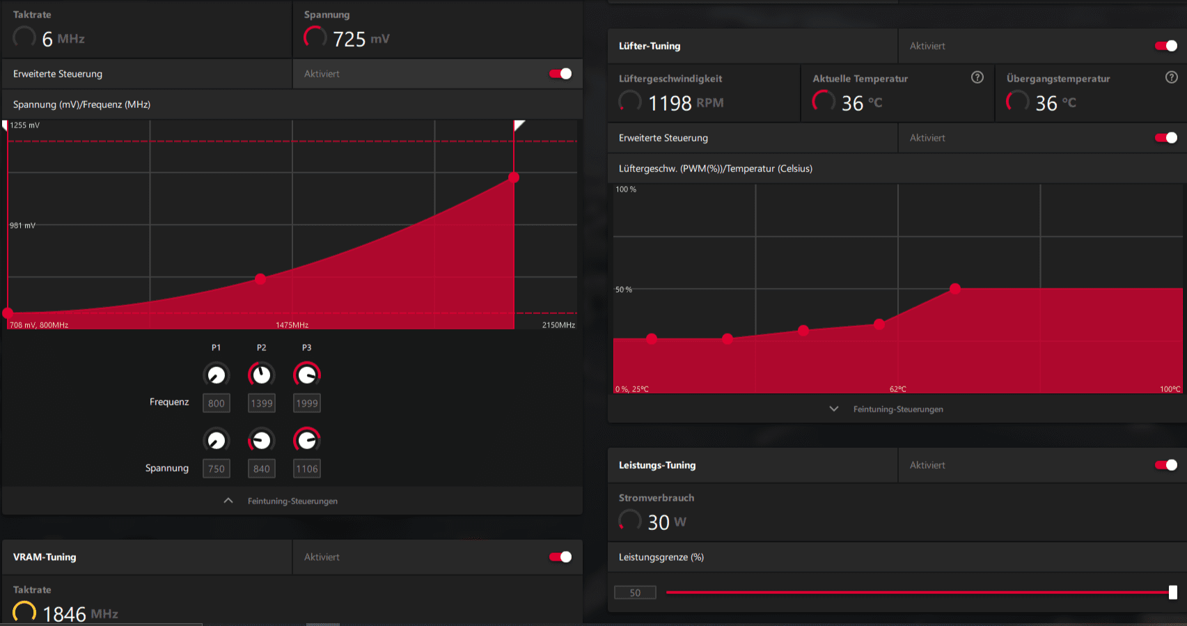

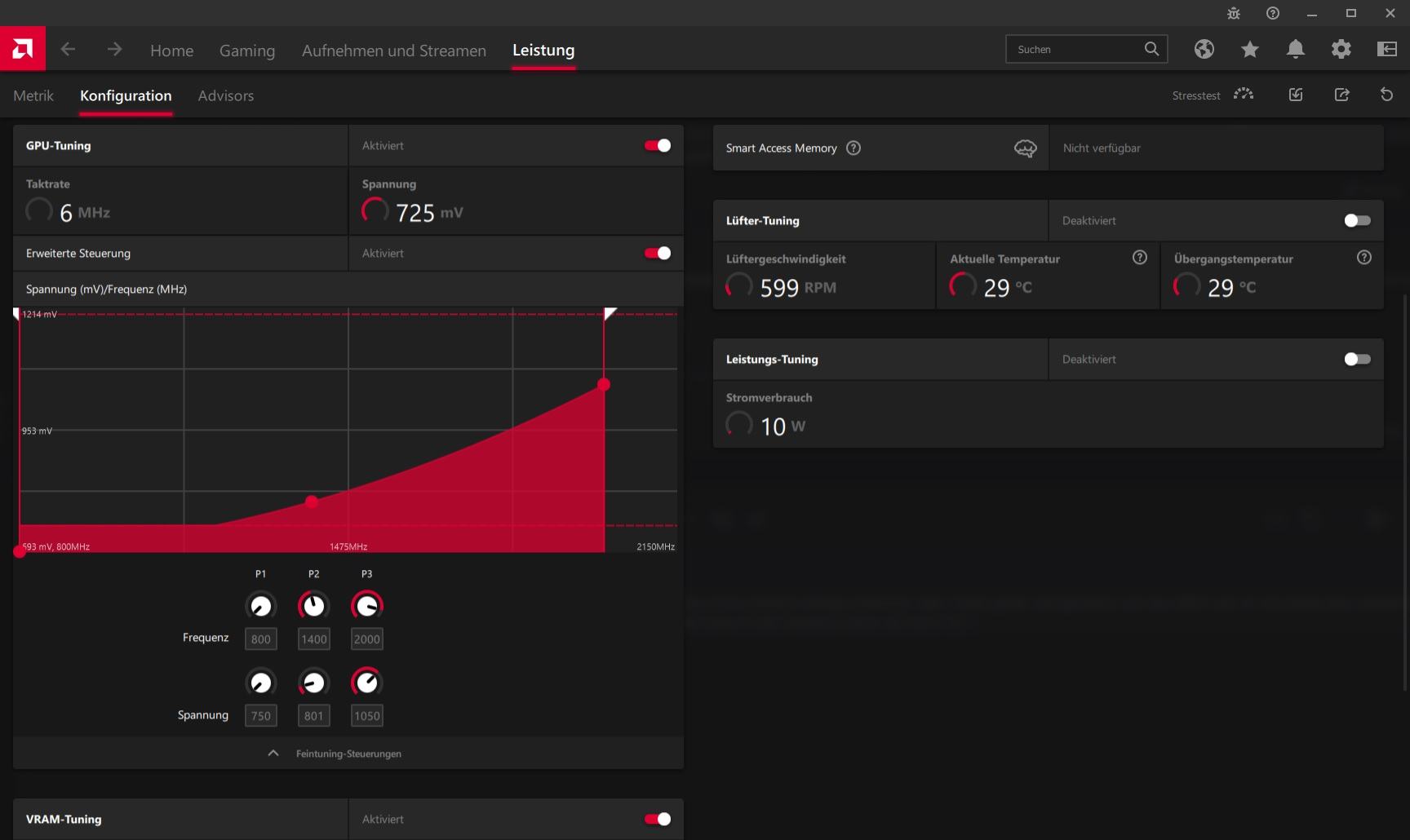

Also laut Trixx Software liegt die GPU Viltage bei 0.725 V was mir, nachdem wie du deine betreibst dann doch ziemlich niedrig vorkommt oder? Hatte grade mal geschaut und das VBIOS war im secondary Bios anstatt im Primären obwohl ich bei der TRIXX Software noch nie etwas verändert hatte lediglich mal die RGB geändert. Wie krieg ich die Spannung denn da hoch? OC ?
Die 0,725v sind normal im Idle.

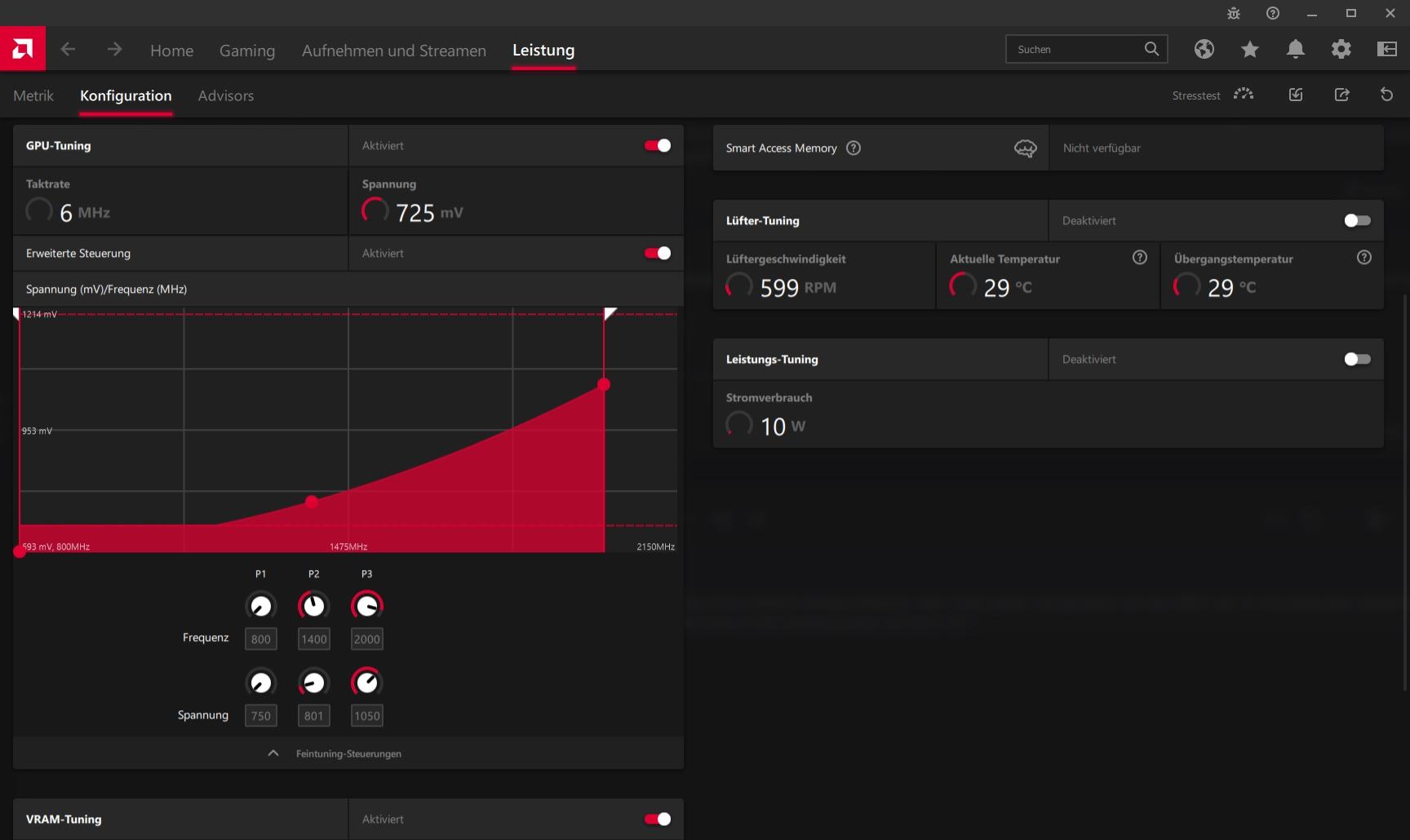

Ich meinte das:
Da wo bei mir die 1050 stehen, guck mal was da bei dir steht.
Ich meinte das:

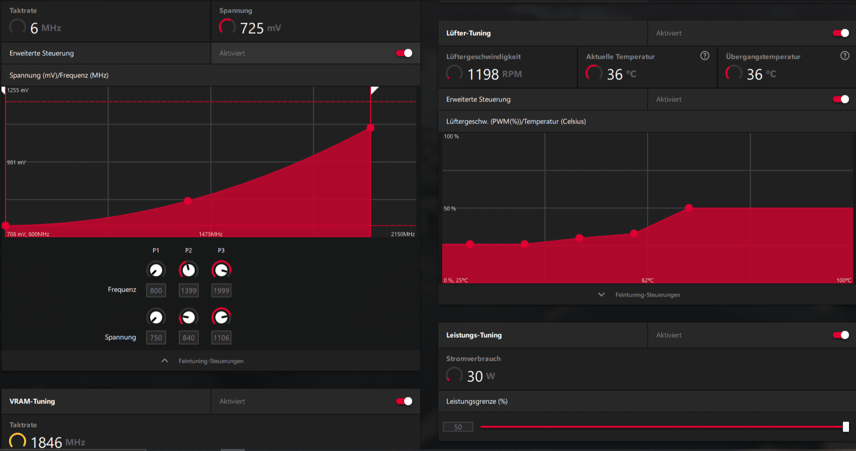

Da wo bei dir 1106 steht, stellt dies mal auf 1150 und teste dann mal.
Hab es jetzt mal so stehen werd das mal testen wie es läuft, wie es bei mir oben im bild war, hat es grade eben bei mehreren Runden Hunt Showdown gut funktioniert, Lüfter war etwas lauter aber damit kann ich leben. Werd den 1150 Wert jetzt aufjedenfall mal austesten danke dir!
Wenn das auch nicht hilft, dann Versuche Mal, wenn du dir das zutraust, mit dem MPT die SOC Spannung zu erhöhen.
Meistens steht da bei AIB Karten 1050mV. Vorgegeben von AMD sind aber 1200mV. Alle Referenzkarten laufen mit dieser Spannung und haben weniger Probleme. Das haben die ganzen AIB Partner gemacht um den Gesamtverbrauch um 1-2 Watt zu senken.
Aber die Spannung bitte nicht über 1200mV erhöhen.

Ist das denn „schlimm“ habe die meisten Werte halt von einem YouTube Video übernommen und es einfach mal ausprobiert scheint NOCH gut zu laufen
Jein.
Im Endeffekt läuft der Speicher abseits der Frequenzen die der Hersteller vorgegeben hat.
Ich würde -besonders da deine Karte Probleme hatte- erstmal nur versuchen sie absolut stabil zu bekommen.
Blackscreens und Aussetzer jedweder Art müssen über Wochen weg sein. Unter jeder denkbaren Spiele und Arbeitssituation muss das System absolut stabil laufen.
Dann kannst du die Übertaktung probieren.
Nicht unterschätzen, es sind zwar "nur" 100MHz, aber das sind mal eben 100.000.000Hz, sprich was auch immer der Takt macht, er macht es 100 Millionen mal häufiger in der Sekunde als vom Hersteller vorgesehen.

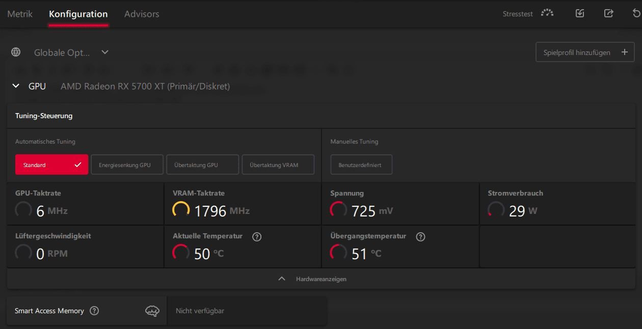

Ist es denn im Normalbereich wenn man in meinem Fall Hunt spielt und die, Aktuelle Temperatur auf so ca 75-79° ist und die Übergangstemperatur auf ~ 80-85° steht? Lese immerwieder das man die 90 grad nicht überschreiten soll, und die Werte kommen schon ziemlich nah dran ( natürlich in der "Getunten" Variante, bei den Werkseinstellungen erreiche ich diese Werte nicht. Stromverbrauch liegt teilweise bei 200W :ROFLMAO:
Hier eine offizielle AMD Erklärung dazu:
[...] the RadeonTM RX 5700 series GPUs will continue to opportunistically and aggressively ramp clocks until any one of the many available sensors hits the ‘hotspot’ or ‘Junction’ temperature of 110 degrees Celsius. Operating at up to 110C Junction Temperature during typical gaming usage is expected and within spec.
Bei der 5700XT Serie sind bis zu 110°C drin im Junction, was bei dir Übergangstemperatur sein müsste.
Deine Temperaturen sind für eine Luftkarte im absolut grünen Bereich.
Ich habe die 5000er Generation übersprungen, aber es müsste sich bei diesen Karten ähnlich verhalten wie mit den Vegas und den Big Navis nun --> Normaltemperatur ist immer ~1x °C unter Junctiontemperatur.
Viele sehen zu das die Junction immer unter 100°C bleibt, denn grundsätzlich möchte die Karte ja die gesetzten Ziele erfüllen (wenn kein VSYNC, FPS Lock, Freesync - volles Rohr).
Wenn Sie nun zu warm wird, boosted sie in anforderungsvollen Szenen nicht mehr so hoch, wie sie könnte. Das liegt daran da die Steuerung auf der Karte dann lieber etwas weniger Gas gibt um die Maximaltemperatur nicht zu erreichen.
--> Je besser die Karte gekühlt ist, desto freigiebiger geht sie mit Ihrem Maximaltakt um.

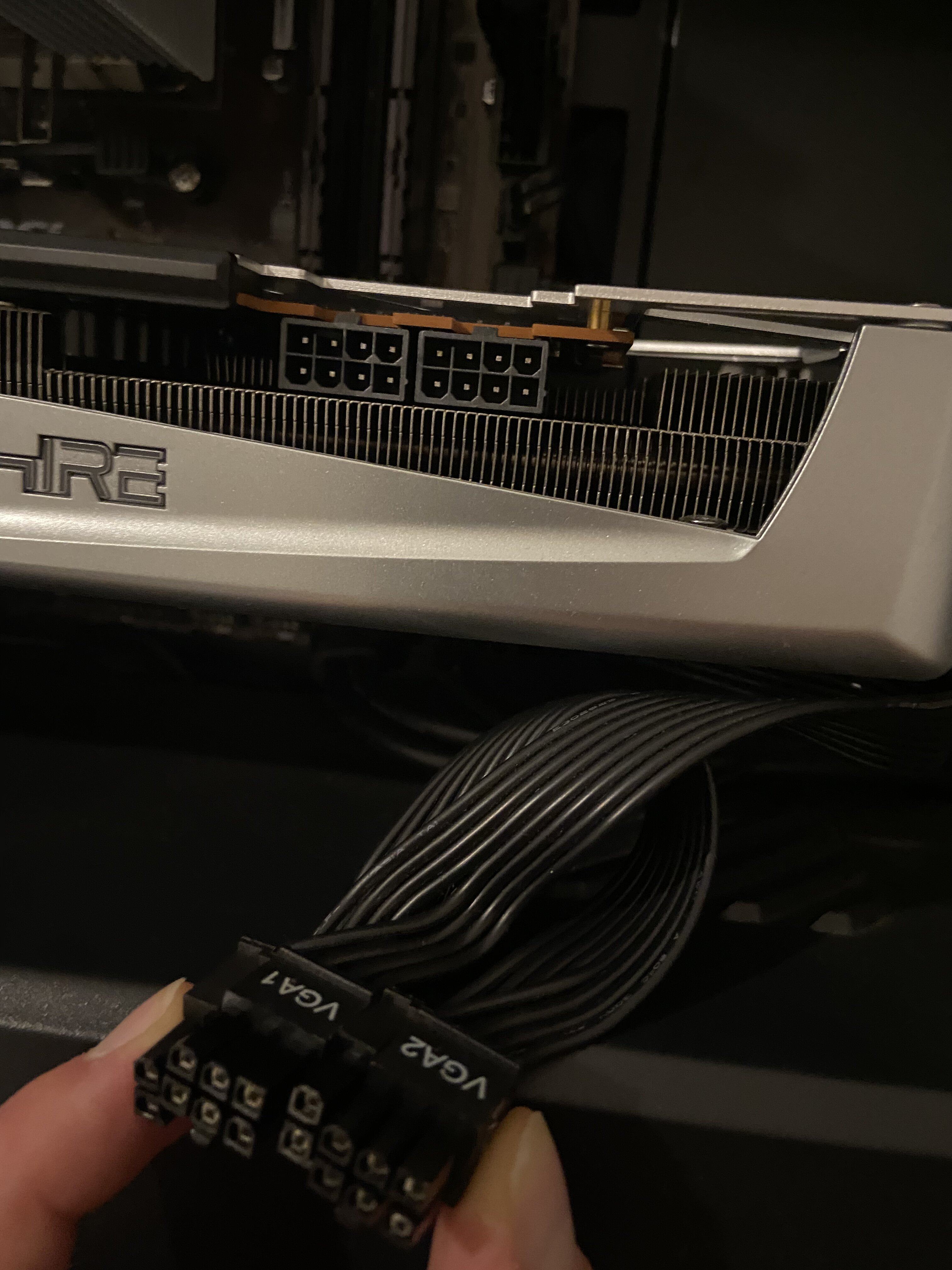

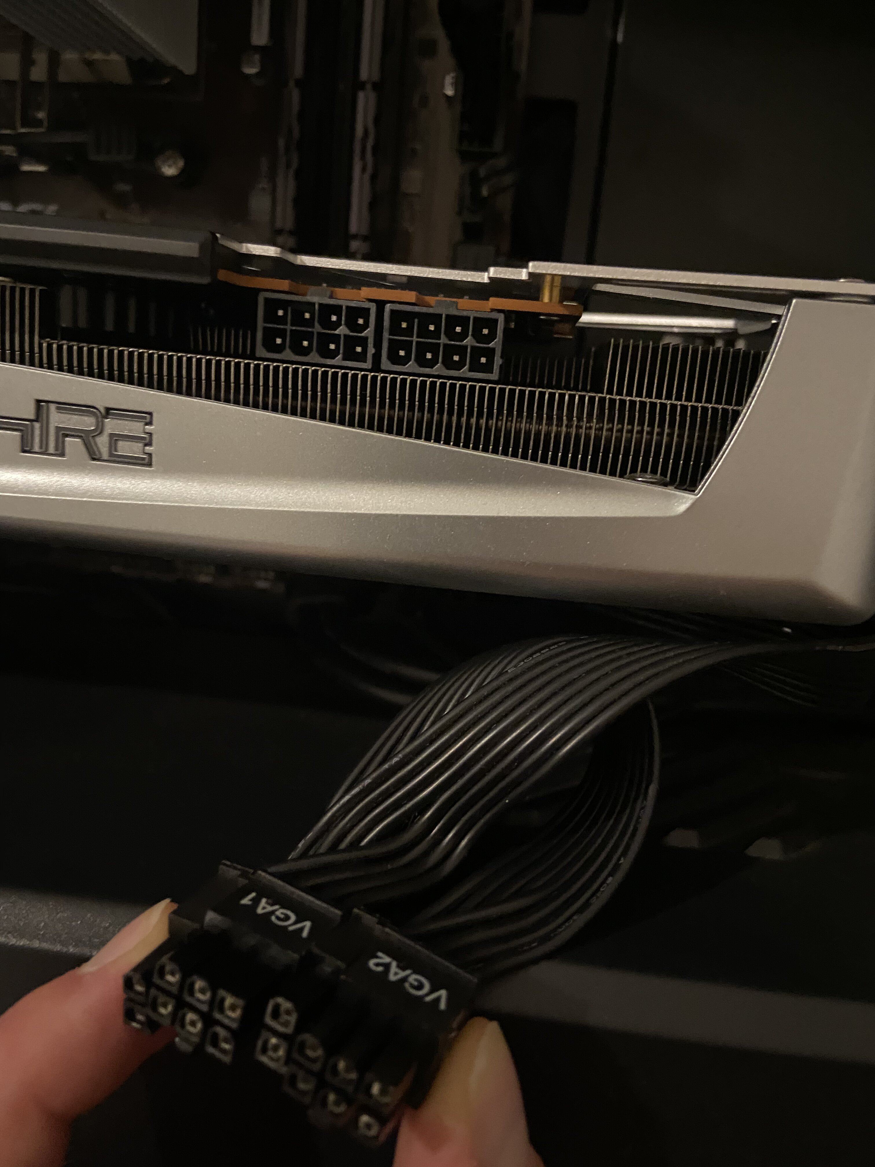

Ich muss mal was (wahrscheinlich sämtliches Fragen) ich steh hier grade vor meinem offenen Rechner mit Grafikkarte und habe 2 VGA Stecker einmal VGA1 und VGA2 hatte immer beide drin was - so wie ich es meine auch normal sein sollte . Jetzt grade nochmal gegoogelt und da schreiben einige ich muss nur einen VGA Stecker also endweder VGA1 ODER VGA2 reinstecken andere sagen aber beide ? :d ich steh grade ehrlich total auf dem Schlauch und schicke mal ein Bild rein wie ich es die ganze Zeit drin hatte. Ich hatte das VGA 1 Kabel in der linken Buchse drin und das VGA2 Inder rechten, hoffe Man kann es vom Bild her erahnen. Ich müsste jetzt nur mal eben wissen ob ich beide vgas drin haben muss oder nur eine steinigt mich bitte nicht !! :d
Außerdem hat der Sapphire sup mich nach dem Netzteil gefragt und ich habe ein 600W Netzteil von bequiet, auf der offiziellen Grafikkarten Seite steht das 650W NT empfohlen wird aber minimum 600W Nötig ist - können die Fehler tatsächlich auch vom schwächeren Netzteil kommen? Black friday steht ja vor der Türe dann würde ich mir natürlich ein leistungsfähigeres holen

Eine 600 Watt PSU reicht. Du solltest nur mal anfangen die posts auch zu lesen bevor du wieder neue erstellst und Fragen stellst....
Das deine Sapphire Blackscreens produziert liegt nicht an deinem NT oder sonst was, sondern das du ohne tieferes Hintergrundwissen irgendwelche Settings von irgendwelchen YT Videos bei dir anwendetest.

1) Deine PSU reicht. Da die Karte out of the box nur 225 Watt auf der GPU verbraten darf (insg. also so 240 Watt)
2) Die Verkabelung mit 2 x pcie Kabel ist die "bessere" Lösung anstatt Daisy chain.

@xlOrDsNaKex , die Karte darf sich 265Watt reinschrauben, es ist das große Nitro + Modell (https://www.sapphiretech.com/de-de/consumer/nitro-radeon-rx-5700-xt-8g-gddr6#Specification).
Ob und wie das 600W beQuiet das bewerkstelligen kann, weiß der TE nur, da wir nirgends ne Typenbezeichnung haben, geschweige denn ein Alter des Stromkastens.

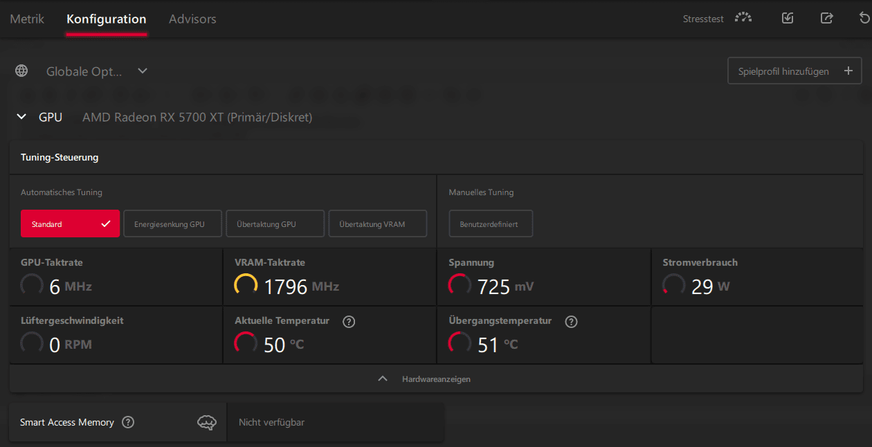

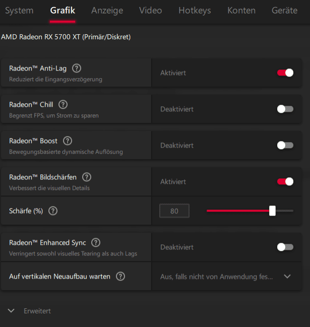

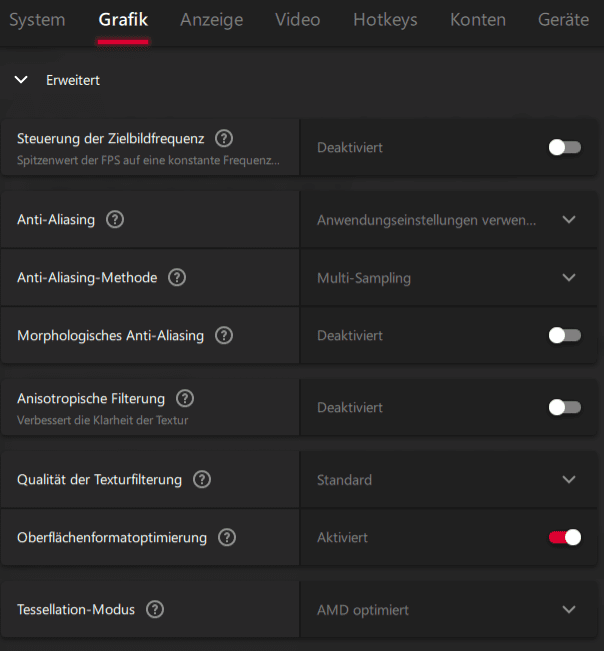

Anbei noch die Radeon Software einstellungen, damit ihr euch ein Bild machen könnt.
Update: Sapphire sagt es "könnte wahrscheinlich am Netzteil liegen" da es möglich wäre das dass Netzteil nur 550 oder 500 W liefert da "alt" :ROFLMAO:
