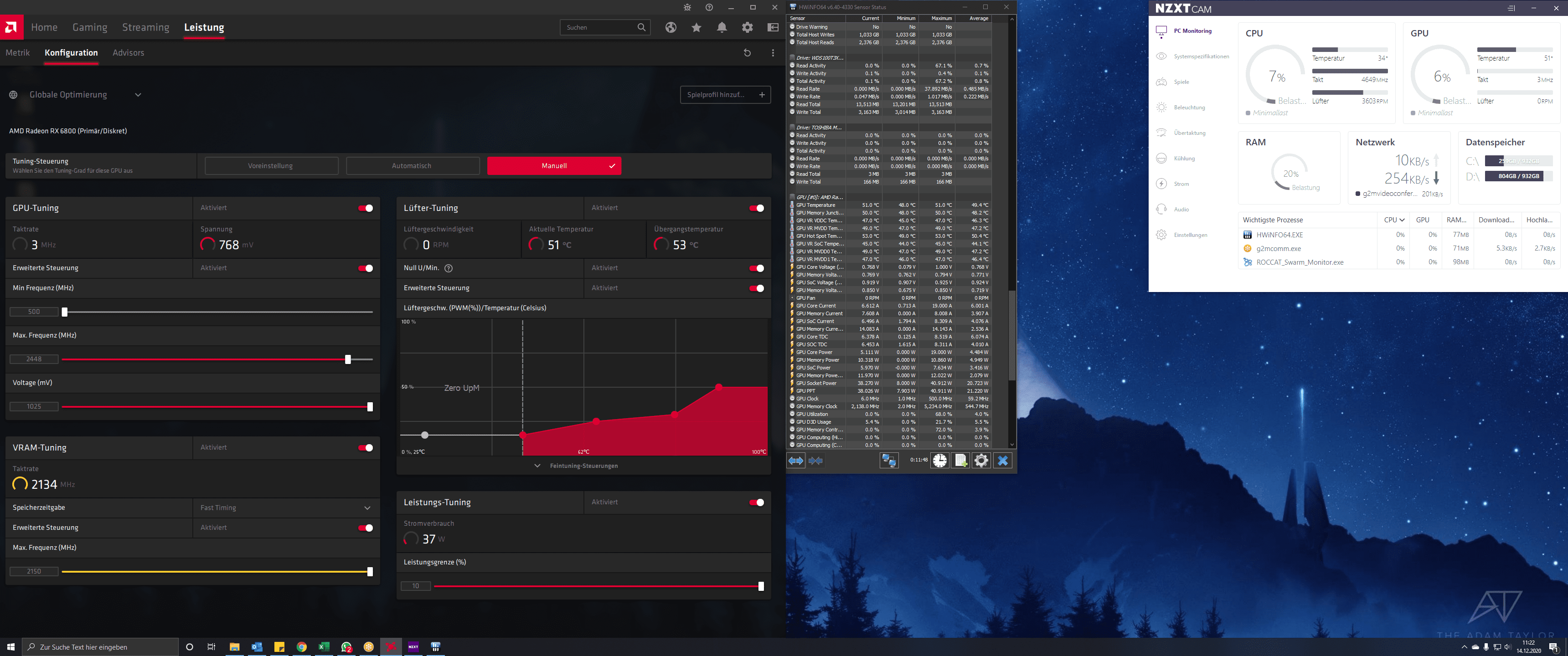

Hallo Leute,
habe seit kurzem o. g. Grafikkarte verbaut und bin auch sehr zufrieden was die Leistung, die Lautstärke und auch die Temperatur unter Last angeht. Jedoch habe ich im Idle durchweg eine Temperatur zwischen 52 und 60°C (rede von der Junction Temp, die Durchschnittstemp bewegt sich ca. 1-4°C darunter). Habt ihr eine Idee was ich falsch mache oder ist die Temperatur normal? Habe gelesen, dass bei einigen Nutzern sich die Idle Temperaturen im Bereich 35°-40° bewegen.
Specs siehe Sig. Die CPU wird mittels AiO gekühlt.
Was ich bis jetzt vergeblich probiert habe:
- Wattmann komplett auf Standardeinstellungen zurückgesetzt
- Der VRAM taktet immer auf Vollgas, habe dies abgestellt indem ich über die benutzerdefinierte Auflösung eine Auflösung mit der Option "Timing Standard: CVT-verringerte Austastung" erstellt habe. Der VRAM taktete dann schön runter in den niederen dreistelligen Bereich, für die Temperatur hat das aber signifikant nicht viel gebracht, vielleicht ein paar Grad
- Die Gehäuselüftung ist gut, vorne blasen drei 120er rein (davon 2 durch den Radiator), in der Decke sowie hinten ziehen jeweils ein Lüfter die warme Luft nach außen hab. Mit den Drehzahlen habe ich schon experimentiert. Wenn ich die Gehäuselüfter auf Vollgas laufen lasse, hat die Graka nochmals 3-4°C weniger, aber das ist ja kein Zustand.
- Unter Last habe ich bei Cyberpunk maximal 85°C, meistens bewegt es sich bei 79, 80°C, also völlig in Ordnung, wie ich finde.
Die Option "Zero Fan" ist aktiviert, sprich der Graka-Lüfter dreht erst ab einer Temp von knapp unter 60°C. Wenn ich diesen permanent mit 750RPM laufen lasse, bin ich auf ca. 40°C. Das wäre ja auch in Ordnung, wenn nicht normalerweise auch mit Zero Fan diese Temperatur drin sein sollte! -> https://www.legitreviews.com/amd-radeon-rx-6800-xt-and-radeon-rx-6800-review_223774/14#:~:text=AMD Radeon RX 6800 XT Temperatures:,at 32C (35C hotspot).
Ich hoffe, ihr könnt mir helfen. Anbei noch ein Screenshot.
LG

Dieser Test war im Gehäuse: "HighSpeed PC Top Deck Tech Station". Für mich sieht das nach so einem offenen Benchtable aus. Ggf. erklärt das schon diesen Temperaturunterschied.

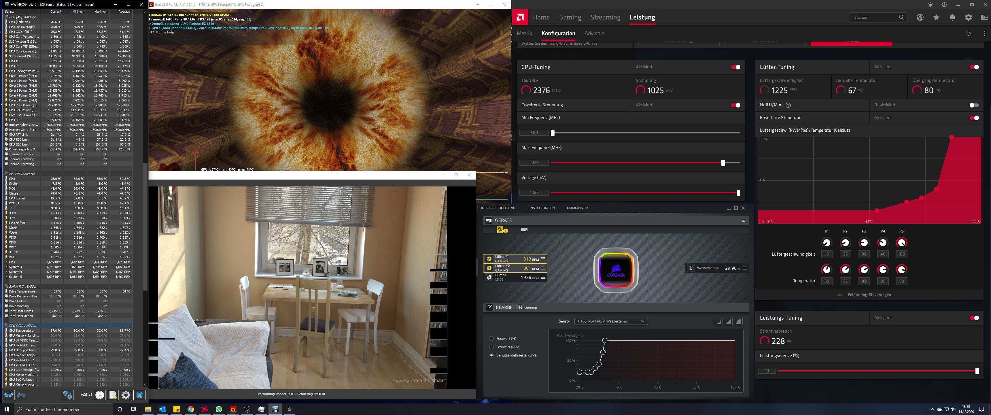

Ja, das klingt natürlich einleuchtend. Ich rede von 85°C Junction Temp, nur dass wir nicht aneinander vorbeireden. Bei Furmark habe ich jetzt gerade nach 10 Min 67/80 Grad (Durchschn./Junction) bei 1000RPM. Je nach Einstellen der Lüfterkurve komm ich dann noch deutlich runter, aber halt zu Lasten meines Gehörs :d
Lass bei furmark mal prime 95 laufen, als vergleichswert... Dann siehst du was die CPU aus macht
Habe es mal mit Cinebench gemacht, hoffe das ist auch ok. Letztendlich geht es mir ja nicht um die ultimative Temperaturherausforderung, sondern darum, wie sich das ganze nach mehreren Stunden Zocken verhält. Cinebench war kurz vor dem Ende also ca. 10Min und Furmark lief schon länger. Was sagt ihr zu den Temps:
cinebench ist viel zu kurz bis sone wakü auf temp ist dauert n paar min. würde mal 30min furmark laufen lassen ohne prime, dann beides zusammen. danach siehste welchen unterschied das macht
