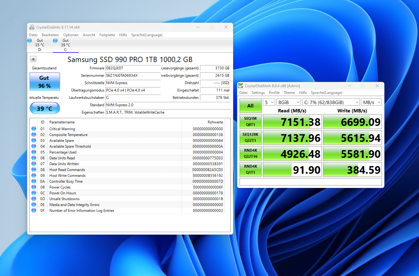

Bei mir ist das nicht weiter eskaliert und die Leistung der SSD ist auch noch wie am Anfang sehr gut:

Wie viele 990PRO sind denn schon ausgefallen? Ich habe hier noch von keiner gelesen, nur von einer schnell fallenden Prozentangabe der Restlebenserwertung, die ja auch nur das Verhältnis der verbrauchten zu den spezifizierten P/E Zyklen angibt und NANDs sind normalerweise bei erreichen der spezifizierten P/E Zyklen noch längst nicht platt, gerade die Samsung SSDs haben in allen Tests dieser Art immer mindesten die doppelten bis dreifachen P/E Zyklen wie spezifiziert erreicht, bevor sie wirklich platt waren.
Keine Ahnung wieso du diesen Thread hier erwähnst, da war es eine SSD in einem USB Gehäuse und offenbar gab es Probleme mit der Spannungsversorgung, denn USB Ports liefern oft nicht genug Strom für interne SSDs in USB Gehäusen.
Eben, die SSD ist in Ordnung, die hat keine Errors im log, wie man am Attribut 0F sieht. Was aber auffällt sind die 200 unsafe Shutdowns, was bei 499 Einschaltvorgängen sehr viel ist. Die Gigabyte hat mit 67 deutlich weniger oft einen unerwarteten Spannungsabfall erlitten.
