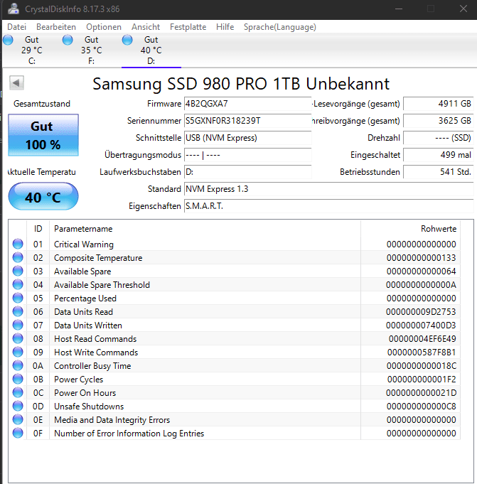

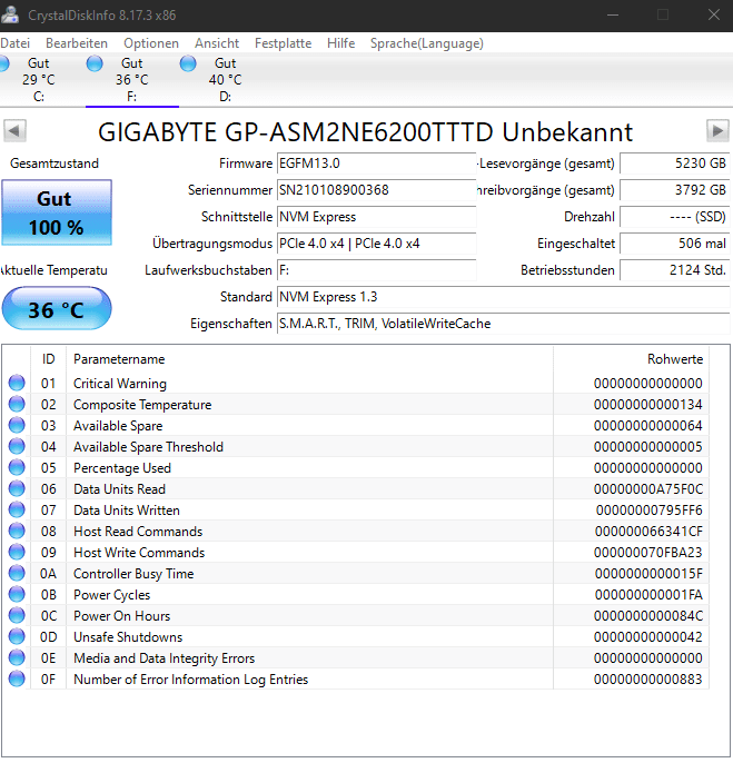

Hier die CrystalDisk Info werte.
Einmal von der Samsung:
Einmal von der Gigabyte
Einmal von der neuen Platte zum Vergleich:
Die Wasserkühlung scheint der Platte gutzutun, wenn ich mir so die Temperatur anschaue.
Inzwischen ist sogar ein NVMe USB-Adapter angekommen, wie aus dem Screenshot hervorgeht.
Hier das Smart log der Gigabyte:

Und hier was smartctl zur Gigabyte sagt:

Hier das Smart log der Samsung:
Code:
ubuntu@ubuntu:~$ sudo nvme --smart-log /dev/nvme1n1
Smart Log for NVME device:nvme1n1 namespace-id:ffffffff
critical_warning            : 0
temperature                : 38 C (311 Kelvin)
available_spare                : 100%
available_spare_threshold        : 10%
percentage_used                : 0%
endurance group critical warning summary: 0
data_units_read                : 10,299,237
data_units_written            : 7,602,387
host_read_commands            : 82,800,617
host_write_commands            : 92,797,105
controller_busy_time            : 396
power_cycles                : 985
power_on_hours                : 542
unsafe_shutdowns            : 687
media_errors                : 0
num_err_log_entries            : 0
Warning Temperature Time        : 0
Critical Composite Temperature Time    : 0
Temperature Sensor 1           : 38 C (311 Kelvin)
Temperature Sensor 2           : 48 C (321 Kelvin)
Thermal Management T1 Trans Count    : 0
Thermal Management T2 Trans Count    : 0
Thermal Management T1 Total Time    : 0
Thermal Management T2 Total Time    : 0
Und hier was smartctl zur Samsung sagt:
Code:
ubuntu@ubuntu:~$ sudo smartctl -a /dev/nvme1
smartctl 7.2 2020-12-30 r5155 [x86_64-linux-5.15.0-25-generic] (local build)
Copyright (C) 2002-20, Bruce Allen, Christian Franke, www.smartmontools.org
=== START OF INFORMATION SECTION ===
Model Number:                       Samsung SSD 980 PRO 1TB
Serial Number:                      S5GXNF0R318239T
Firmware Version:                   4B2QGXA7
PCI Vendor/Subsystem ID:            0x144d
IEEE OUI Identifier:                0x002538
Total NVM Capacity:                 1,000,204,886,016 [1.00 TB]
Unallocated NVM Capacity:           0
Controller ID:                      6
NVMe Version:                       1.3
Number of Namespaces:               1
Namespace 1 Size/Capacity:          1,000,204,886,016 [1.00 TB]
Namespace 1 Utilization:            137,052,160 [137 MB]
Namespace 1 Formatted LBA Size:     512
Namespace 1 IEEE EUI-64:            002538 b311b0f544
Local Time is:                      Sat Jul  2 12:45:51 2022 UTC
Firmware Updates (0x16):            3 Slots, no Reset required
Optional Admin Commands (0x0017):   Security Format Frmw_DL Self_Test
Optional NVM Commands (0x0057):     Comp Wr_Unc DS_Mngmt Sav/Sel_Feat Timestmp
Log Page Attributes (0x0f):         S/H_per_NS Cmd_Eff_Lg Ext_Get_Lg Telmtry_Lg
Maximum Data Transfer Size:         128 Pages
Warning  Comp. Temp. Threshold:     82 Celsius
Critical Comp. Temp. Threshold:     85 Celsius
Supported Power States
St Op     Max   Active     Idle   RL RT WL WT  Ent_Lat  Ex_Lat
 0 +     8.49W       -        -    0  0  0  0        0       0
 1 +     4.48W       -        -    1  1  1  1        0     200
 2 +     3.18W       -        -    2  2  2  2        0    1000
 3 -   0.0400W       -        -    3  3  3  3     2000    1200
 4 -   0.0050W       -        -    4  4  4  4      500    9500
Supported LBA Sizes (NSID 0x1)
Id Fmt  Data  Metadt  Rel_Perf
 0 +     512       0         0
=== START OF SMART DATA SECTION ===
SMART overall-health self-assessment test result: PASSED
SMART/Health Information (NVMe Log 0x02)
Critical Warning:                   0x00
Temperature:                        38 Celsius
Available Spare:                    100%
Available Spare Threshold:          10%
Percentage Used:                    0%
Data Units Read:                    10,299,237 [5.27 TB]
Data Units Written:                 7,602,387 [3.89 TB]
Host Read Commands:                 82,800,617
Host Write Commands:                92,797,105
Controller Busy Time:               396
Power Cycles:                       985
Power On Hours:                     542
Unsafe Shutdowns:                   687
Media and Data Integrity Errors:    0
Error Information Log Entries:      0
Warning  Comp. Temperature Time:    0
Critical Comp. Temperature Time:    0
Temperature Sensor 1:               38 Celsius
Temperature Sensor 2:               48 Celsius
Error Information (NVMe Log 0x01, 16 of 64 entries)
No Errors Logged

Eben, die SSD ist in Ordnung, die hat keine Errors im log, wie man am Attribut 0F sieht. Was aber auffällt sind die 200 unsafe Shutdowns, was bei 499 Einschaltvorgängen sehr viel ist. Die Gigabyte hat mit 67 deutlich weniger oft einen unerwarteten Spannungsabfall erlitten. Schaltest Du den Rechner oft einfach so aus oder entziehst ihm nach dem Runterfahren vielleicht zu früh mit einer abschaltbaren Steckerleiste den Strom? Viele schalten diese zu früh aus, nämlich nachdem der Monitor schwarz wird und nicht erst, nachdem die Lüfter stillstehen, auch weil sie die Lüfter oft nicht sehen.
Unerwarteten Spannungsabfälle sind jedenfalls nicht gut für eine SSD und wenn Windows dann auch noch auf die SSD schreibt und da Windows seit Win 8 per Default ja nicht mehr wirklich runterfährt sondern eine Art hybriden Standby macht, eben um Fastboot zu ermöglichen, ist dies beim Runterfahren eigentlich immer der Fall, sollte man sich dann auch nicht über ein korruptes Filesystem wundern.
Sollte dies nicht der Fall sein, dann dürfte entweder das alte Netzteil ein Problem mit der 3,3V Schiene gehabt haben oder das Mainboard (wobei dies normalerweise die 3,3V vom Netzteil einfach nur durchreicht) oder es liegt das Displayport Pin 20 Problem vor.

Was die 200 unsafe shutdowns angeht, keine Ahnung. Ich habe den PC zwar an einer Steckdosenleiste hängen, schalte diese aber nur aus, wenn ich für mehrere Tage nicht in der Wohnung bin. Im Normalfall bleibt die immer an und wenn, dann drehen sich die Lüfter garantiert nicht mehr. Abgesehen vom jetzigen herumexperimentieren, um den Rechner irgendwie wieder ans laufen zu bekommen, fahre ich immer ganz normal herunter.
