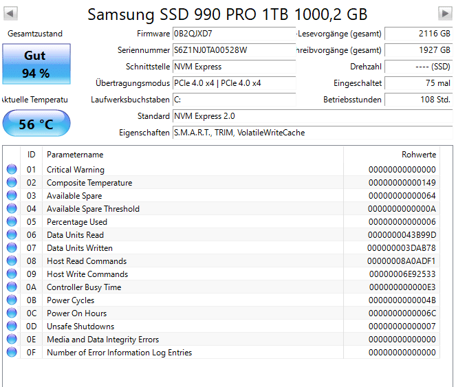

ich lese hier nun schon ein paar Tage mit.. wollte mich nun aber auch mal melden, da meine 990Pro die letzten 3 Tage je 1% verliert. Die letzten Tage habe ich dabei auch nichts außergewöhnliches gemacht .. bischen geidlet und gezockt mehr nicht
Habe Die Werte mit Crystaldiskinfo und Smart in Magician abgeglichen und die zeigen alle gleich an..
HWInfo shot ist aktuell der Crystal Shot ist von gestern..
Werde das jetzt noch einen Monat beobachten und dann reklamieren..

Ich habe den Thread jetzt mal durchgeschaut und mir stellt sich eine Frage: woher nimmt CrystalDiskInfo denn die % Zahl wenn die SSDs die P/E Zyklen gar nicht mehr melden?
Irgendwie ist mir der Zusammenhang zwischen den TBW, P/E Zyklen und der % Zahl nicht klar. Kann da jemand aushelfen? Danke!
Aus "Parameter 05: Percentage Used" und zieht diesen von "100" ab.
Wenn der Rechner (Host) Daten auf die SSD schreibt, dann werden diese in die NANDs geschrieben und wenn man sie löscht, werden sie wieder gelöscht und dann hat der Block in dem sie gestanden haben einen P/E Zyklus hinter sich. Manchmal müssen Daten auch intern umkopiert werden, weshalb es auch mehr NAND Writes als Host Writes gibt, dies nennt sich Write Amplification. Für die P/E Zyklen sind natürlich nur die NAND Writes relevant, für die TBW nur die Host Writes.
NANDs vertragen nur eine bestimmte Anzahl an P/E Zyklen und in der FW der SSD sollte hinterlegt sein, für wie viele P/E Zyklen die NANDs spezifiziert sind. Bzw. eher etwas weniger um einen Sicherheitspuffer zu haben, denn einmal verlangt die JESD218 ja auch noch eine DRT bei Lebensende und dann hängt es auch von der Temperatur der NANDs beim Schreiben und Löschen ab wie sehr dies die Isolierschicht der Zellen schädigt und damit wie viele P/E Zyklen die NANDs am Ende wirklich aushalten werden. Die S.M.A.R.T. Werte von NVMe SSDs geben im Attribut 05 aus viel Prozent dieser spezifizierten P/E Zyklen schon verbraucht sind, CDI rechnet es wie von massaker in seine Prozentangabe um.
Meines Wissen beruhen die Prozente (also die Ausgabe des Controllers im Attribut 05) bei allen SSDs auf den P/E Zyklen und nicht auf den Host Writes und der TBW. Die TBW Angabe des Herstellers ist ja nur eine zusätzliche Einschränkung der Garantie und auch wenn diese sinnvollerweise so gewählt sein sollte das die TBW erreicht wird bevor alle spezifizierten P/E Zyklen verbraucht sind, gibt es auch Hersteller bei denen das Marketing da viel höhere Werte angibt um Kunden anzulocken die dann glauben dies wäre eine bessere, weil haltbarere SSD und sie kaufen, obwohl die wenigsten von ihnen auch nur eine Bruchteil dieser TBW innerhalb der Garantiezeit ausnutzen werden.
Habe meine 990 Pro 1 TB Ende November 22 gekauft, aktuell steht die Haltbarkeit laut CrystalDiskInfo bei 94%. Ich persönlich tippe auf einen Firmware Bug bzw. falsch ausgelesene Werte. Die aktuelle AIDA64 Version (6.85) kann die 990 Pro überhaupt nicht auslesen, steht überall null und somit keine Angabe zur Haltbarkeit. Mal sehen ob da bald eine neue Firmware kommt, ausbauen und tauschen ist so ziemlich das letzte was ich will. Ist schließlich Windows drauf installiert und auf eine Neuinstallation hab ich aktuell so gar kein Bock.
Auslesefehler halte ich für unwahrscheinlich, da die S.M.A.R.T. Werte bei NVMe (im Gegensatz zu SATA) SSDs standardisiert sind, Ich denke es ist ein FW Bug und wendet sind da zu wenig spezifizierten P/E Zyklen hinterlegt oder die Berechnung der verbrauchten Lebensdauer ist fehlerhaft, denn ich kann mir nicht vorstellen das die NAND von Samsung plötzlich nur noch so wenige P/E Zyklen aushalten können wie diese Angabe andeutet.
Das ist komisch, da diese bei NVMe SSDs wie gesagt eben standardisiert sind, nur die erweiterten Attribute sind herstellerspezifisch, die Standardwerte sollte jedes Tool für jede NVMe SSD auslesen können. Würde eher wieder auf eine FW Bug deuten.

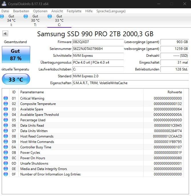

Meine 2TB 990 Pro liegt auf der Post, gestern Abend noch schnell bestellt. Umbauen werd' ich nix zeitnah aber dachte ein Testobjekt hilft vielleicht. Wieviel TB muss ich draufschreiben bis zu einer Erkenntnis?

Habe meine nun gegen eine 2 TB getauscht. Die andere geht zurück. Bis jetzt noch 100%........
Nur Windows 11 und Programme drauf, FW seit Tag 1 aktuell laut Magician, Over Provisioning 10%, Power Mode auf "Power Saving"
Und aufgrund von 64GB DDR5 habe ich die seit Beginn die Windows Auslagerungs Einstellung komplett deaktiviert.
Kann fast schon zu schauen wie diese Montags M2 verreckt ....
Das ist heftig. Also ist die 2 TB - Variante auch betroffen.
