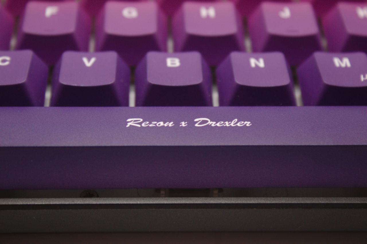

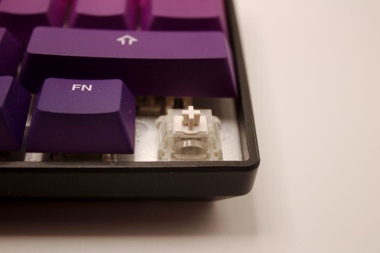

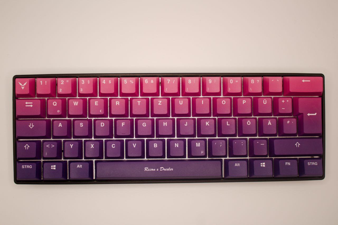

Sie kommt im 60% Layout daher. Ihr Gehäuse besteht aus ABS-Kunststoff und wiegt 455gr. Im Gehäuse befindet sich zur Stabilisierung eine Aluminium Platte und zwei Lage Schaumstoff die, die Tipp-Geräusche Dämpfen sollen und so ein Satten Klang erzeugen.
Die Keycaps selber sind aus PTB gefertigt und sollen in einem besonderen Verfahren gefärbt sein so das auch nach langer Benutzung die Caps selber sich nicht abnutzen (Glänzend werden)
Durch das 60% Layout fehlen einige Tasten wie z.b die Pfeiltasten oder die F-Tasten (Welche per FN-Taste aber über die Zahlen erreichbar sind) auch fehlt aufgrund der Größe der Nummernblock. Per Software kann man aber jede Taste einzeln belegen (dazu unten mehr).

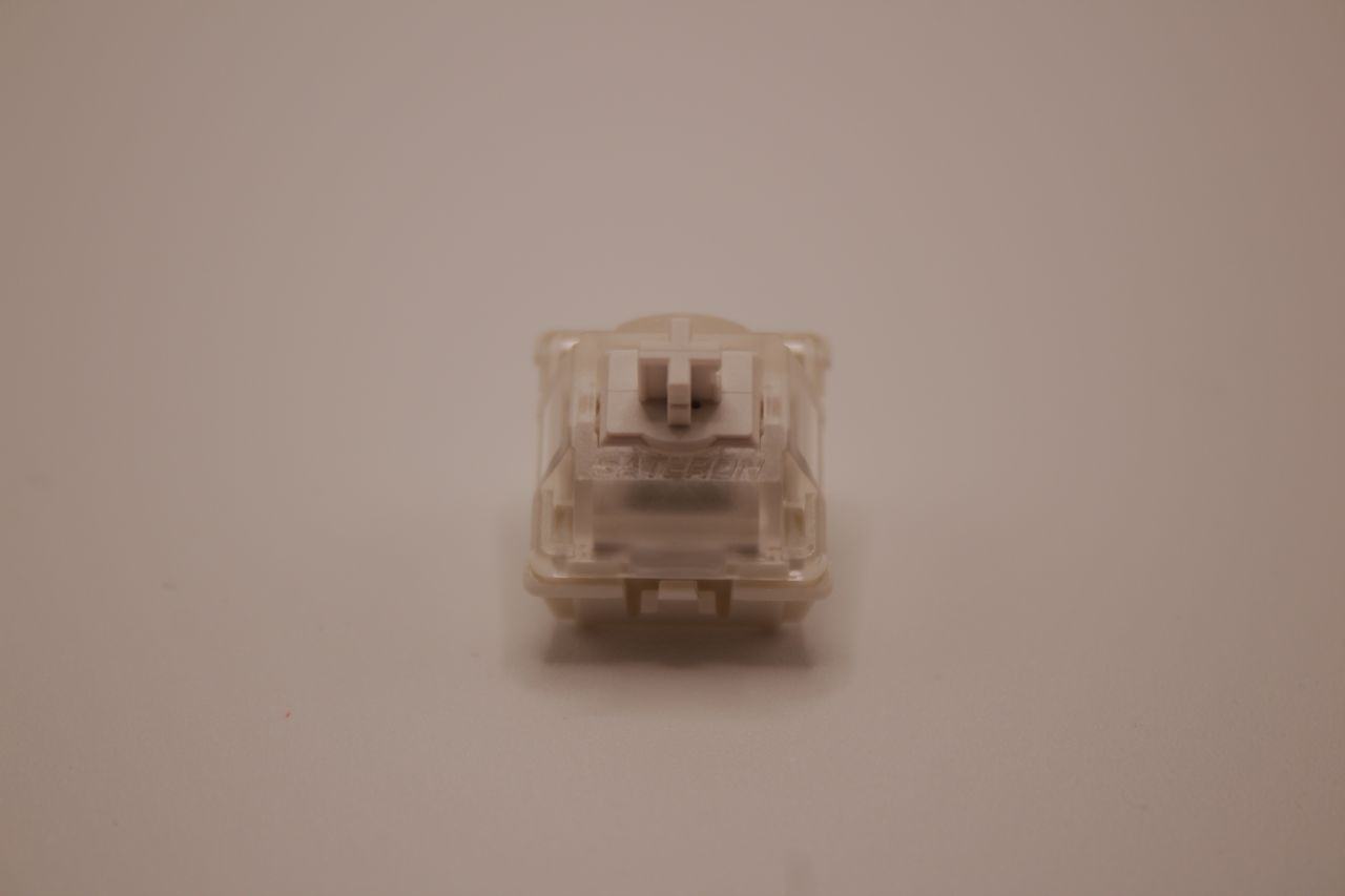

Als Switche kommen die Gateron KS-37B zum Einsatz. Diese sind keine Mechanischen Schalter, sondern basieren auf der Hall-Effekt Technologie. D.h. es gibt keine Mechanik die die Auslösung registriert, sondern grob gesagt wir die Auslösung der Tasten durch ein Magnetfeld erkannt. Dadurch hat man weniger Verschleiß und per Software kann man die Auslösung der Tasten (Bei welchen Tastenhub die Taste Auslöst) einstellen (mehr im Bereich Software). Die Auslösekraft liegt bei 30gr, der Tastenweg (wie weit sich die Taste drücken lässt) wird mit 4mm +/- 0,2mm Angegeben. Die Gateron K-37B Switche sollen eine Lebenszeit von bis zu 150 Millionen Tastenanschläge haben. Zudem ist die Tastatur Hot Swap fähig so dass man einfach die Switches selber austauschen kann, da sie nur gesteckt sind.

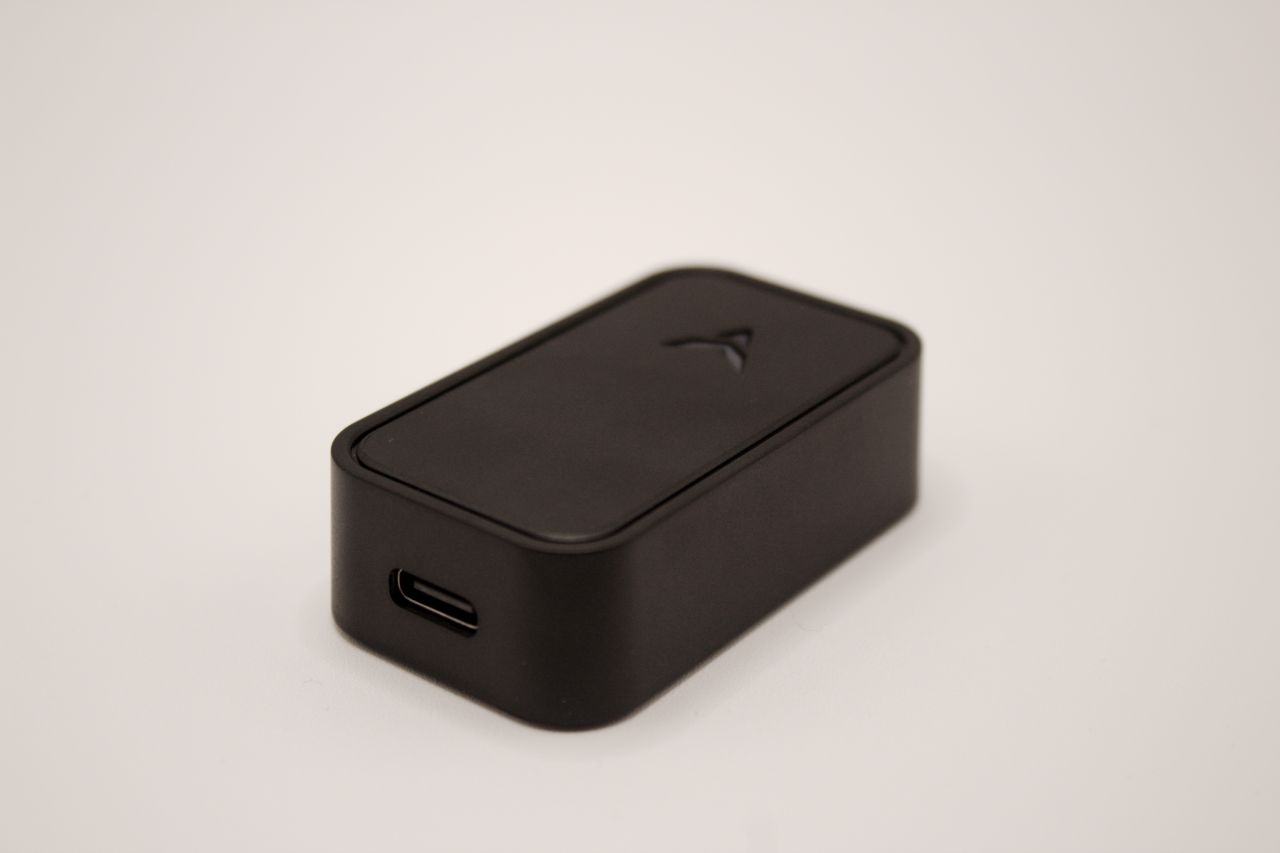

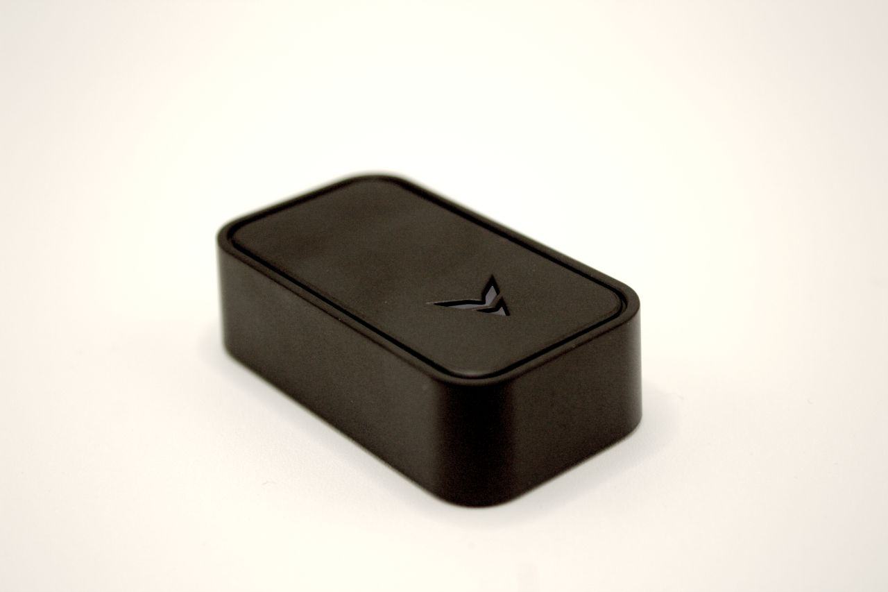

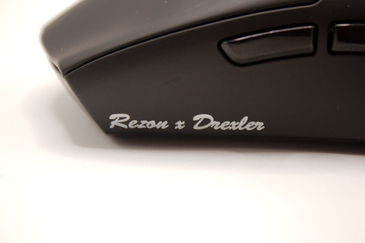

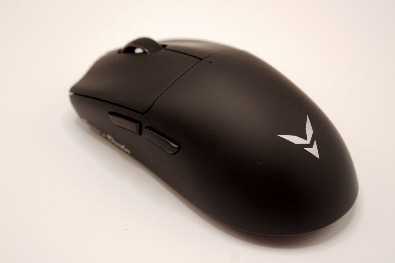

Die Strayfe M55 Pro Rezon X Drexler Gaming Maus gibt es in Schwarz und Weiß. Dazu passende abgestimmt sind der Wireless 2,4GHz Dongle und das USB-C zu USB-A Kabel. Verbaut ist ein PAW3395 Sensor welcher eine Auflösung von bis zu 26000DPI hat. Als Tasten kommen Kailh Optical Switches zum Einsatz welche eine Lebensdauer von bis zu 100 Millionen Klicks haben sollen. Und ein gutes Klickgefühl bieten. Der Verbaute Akku ist 500mAh Groß und hat eine Laufzeit von bis zu 200std. Aufgeladen werden kann er per USB-C Kabel oder einer separat erhältlichen Ladestation. Wird die Maus per USB-Kabel aufgeladen kann sie weiter benutzt werden. Um die Maus gut gleiten zu lassen sind Maus-Füße aus PTFE verbaut.
Im Lieferumfang befindet sich neben dem USB-C auf USB-Kabel und dem Wireless Dongle noch neue Füße falls diese mal abgenutzt sein sollten.
Für eine Maus mit so langer Laufzeit ist das Gewicht von gerade einmal 55gr sehr niedrig. Ich nutze sonst im Alltag und auf der Arbeit eine Razer Basilisk welche alleine Aufgrund der AA-Batterie mehr als doppelt so schwer ist dafür aber eine Laufzeit von rund 300std hat (wenn man die Beleuchtung ausschaltet)

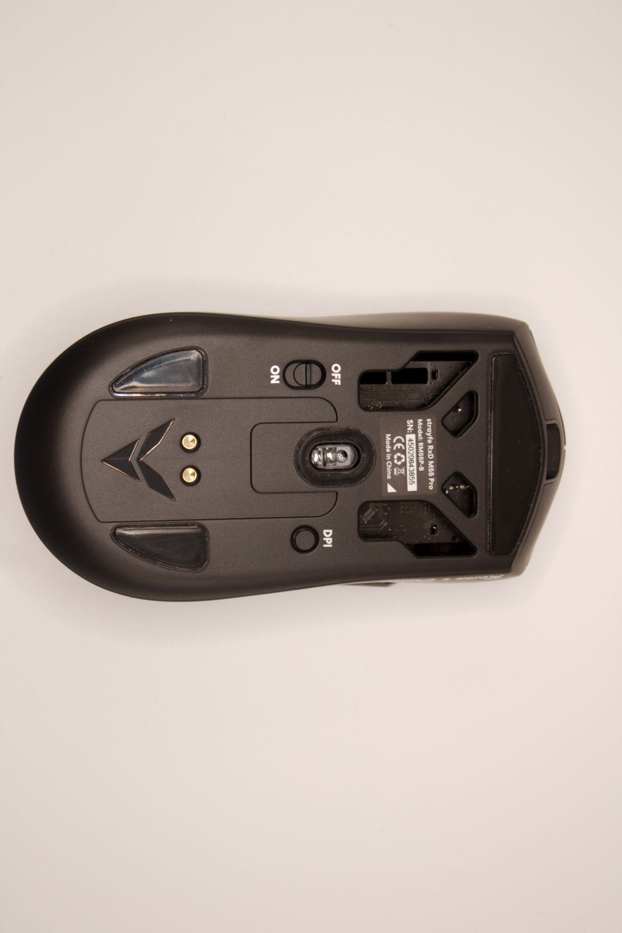

Auf der Oberseite gibt es zwei Maustaste sowie das Mausrad, auf der Linken Seite gibt es zwei weitere Tasten. Auf der Unterseite befindet sich der Ein/Aus Schalter sowie der DPI-Switch. Und das verstehe ich bei vielen Mäusen/Herstellern nicht. Warum macht man den DPI-Switch auf die Unterseite? So kann nicht einfach mitten im Gefecht die DPI ändern. Was ich persönlich in Manchen Spielen gerne nutze.

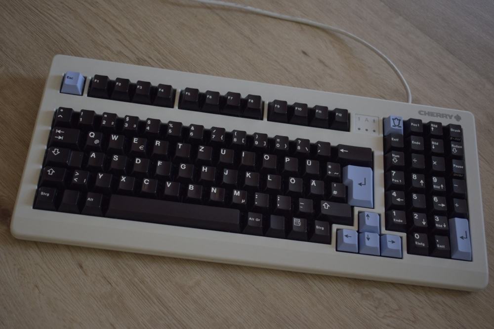

Vermutlich nur ein Tippfehler, das Material ist PBT und das Verfahren ist sicherlich Dye-Sub (gängiger Standard).
Zum Thema ABS Keycaps, ABS ist nicht gleich ABS - ABS Doubleshot Keycaps nutzten sich nicht ab, das Tasten glänzend werden ist ein anderes Thema.
Nur mal so zum Vergleich so sehen 17 Jahre alte ABS Doubleshot Keycaps (die schwarzen Keycaps) aus, keinerlei Abnutzung trotz täglicher Nutzung bei mir:
