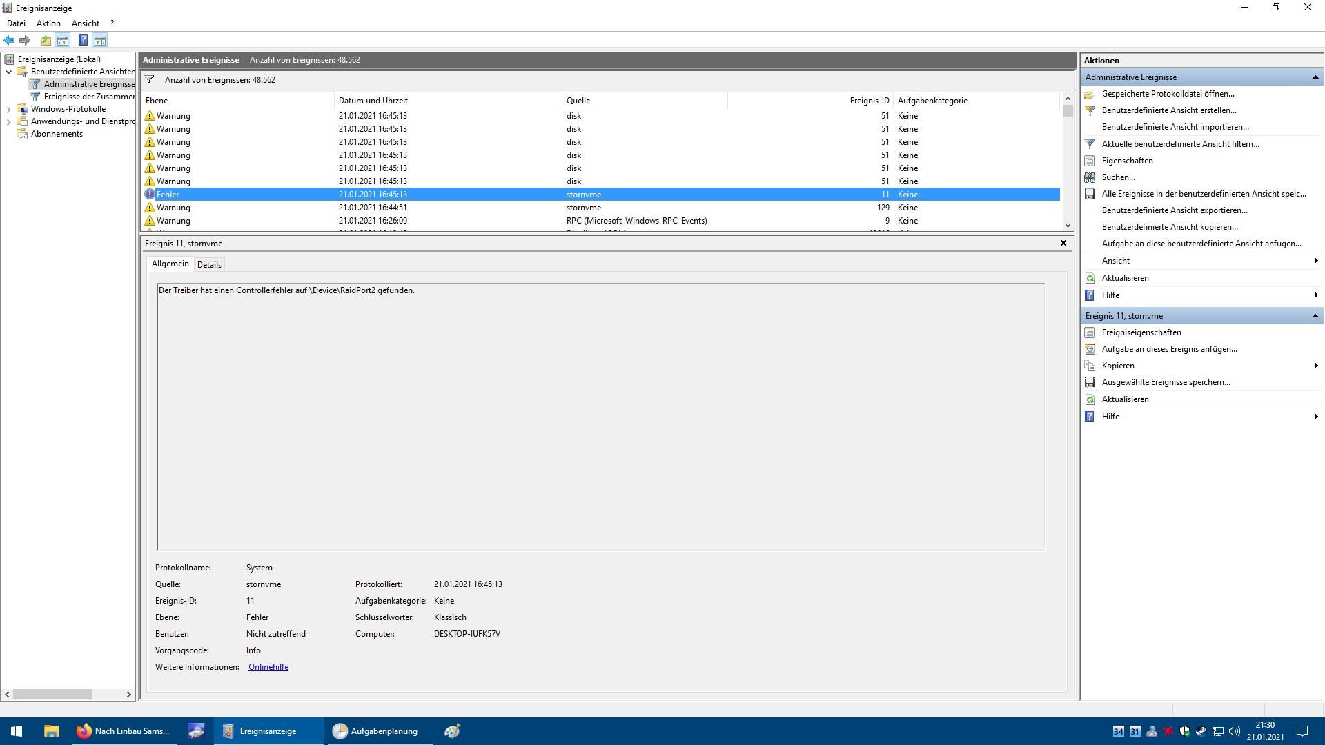

und siehe da losgehts mit nem treiber der nen controllerfehler findet..
Die Meldungen beziehen sich mal auf \Device\RaidPort2 und auf \Device\HarddiskVolume5 und dann auch auf \Device\Hardsisk2\DR2, die würde ich nun nicht als Hinweis für einen Schaden der 980 Pro werten. In welchem Slot steckt sie jetzt? in dem mit den Lanes der CPU oder in dem mit Lanes vom X570 Chipsatz.

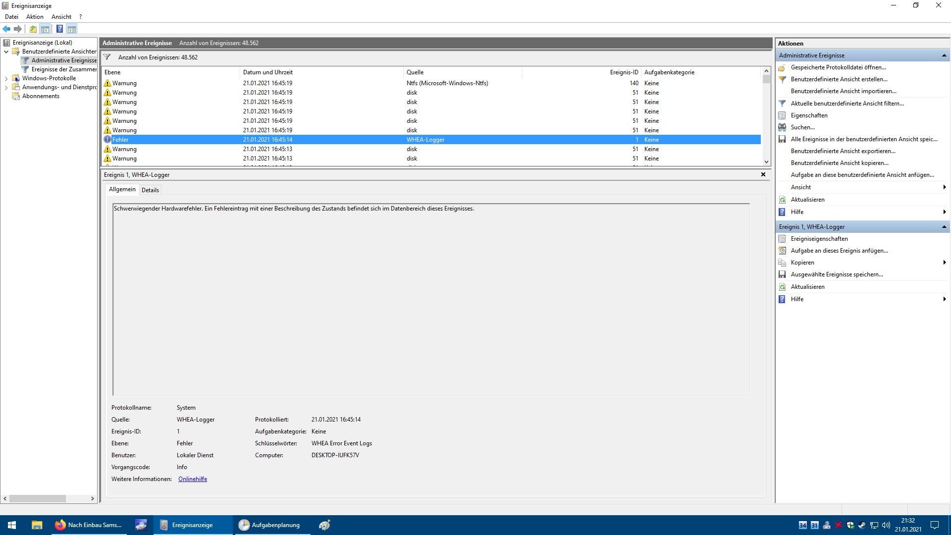

Bzgl. WHEA auf Zen3 gibt es im CPU Forum diesen Thread: Ryzen 5000 Whea Fehler (inklusive Reboot) was tun....

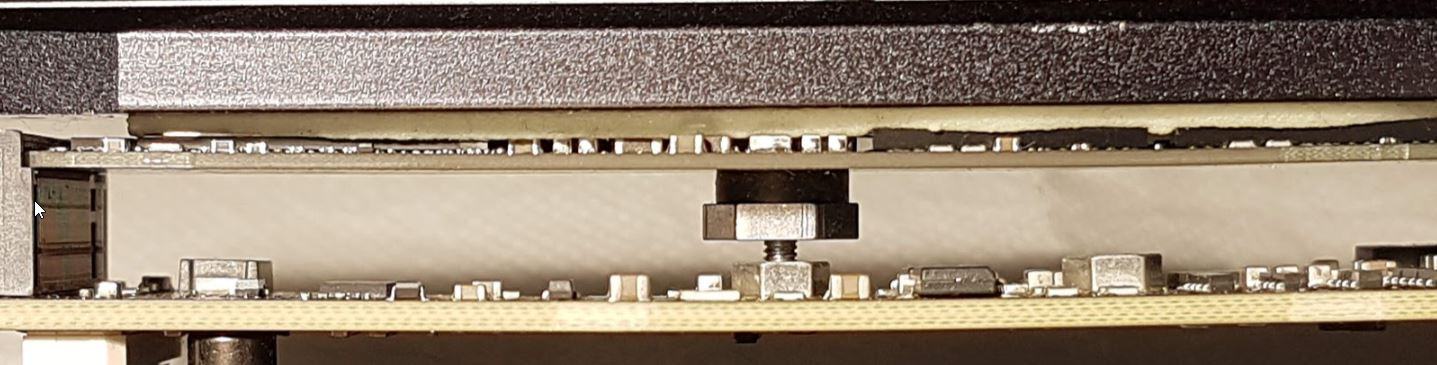

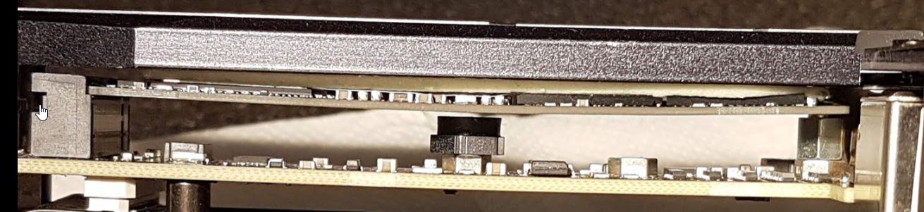

Bei der Aktion ist mir aufgefallen, das die M.2 Kühler der MB's die M.2 durchbiegen, wenn man die Gummiauflage nicht anpasst.
Wenn ich heute eine M.2 einbaue, dann prüfe ich, ob ich sie mit leichtem Druck durchbiegen kann (wenn ja, dann das Gummi dicker machen), bevor ich den Kühler anschraube.
Hier ein paar Bilder dazu:
2021-01-30 18_49_01-M2 mit Kühler X570&X470 i-gaming.jpg2021-01-30 18_59_58-M2 mit richtig angepasstem Gummi X570&X470 i-gaming.jpg
Dies sollte natürlich nicht passieren, denn damit bekommt man natürlich jede SSD kaputt! M.2 ist einfach nicht der richtige Formfaktor für so schnelle SSDs, da er einfach keine ordentliche Kühlung der SSDs erlaubt und diese Heatsinks auf den Mainboards eben immer wieder mal genau solche Probleme verursachen. Bei den 2.5" Laufwerken die vorne im Gehäuse hinter dem Frontlüfter sitzen, gibt es solche Probleme nicht, einmal weil es da eben meist einen Lüfter mit vergleichsweise freiem Luftstrom gibt und dann weil sie weit von allen Hitzequellen des Mainboards entfernt sind. Zusätzlich schützt das Gehäuse die Platine der SSD viel besser.

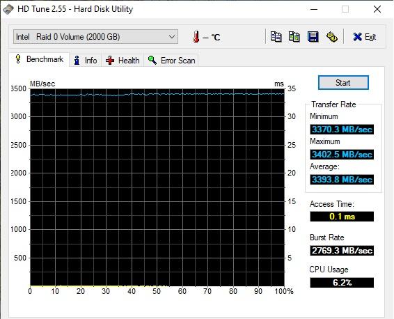

HD Tune zeigt nur ein Zehntel an.

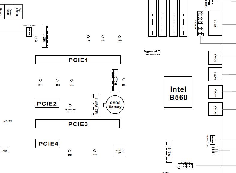

Auf dem Motherboard sind 3 M2.2 Stecklplätze vorhanden. Bei M2-1 wurde die SSD nicht erkannt. Im M2-2 steckt sie jetzt und läuft zwar
langsam aber OK. Im PCIE1 habe ich eine Grafikkarte(MSI GTX 960 4GB5T). Sonst ist alles frei.
Ja es hat 3 M.2 Slots, aber die sind ja alle unterschiedlich angebunden:
Nur im erstgenannte "Hyper M.2" kannst Du mit einer Rocket Lake CPUs die volle Anbindung der SSD erreichen, mit einer Comet Lake CPU funktioniert der Slot gar nicht.
Wenn sie im M2_2 steckt, sollte sie maximal so 3500MB/s lesend schaffen, während sie im M2_3 Slot nur maximal auf so 1600MB/s bis 1800MB/s (je nach Benchmark) kommen kann. Dann ist HD Tune nun wirklich nicht der passende Benchmark für SSDs und schon gar nicht für so schnelle NVMe SSDs, denn die brauchen einige lange und parallele Zugriffe um auf die vollen Transferraten zu kommen.

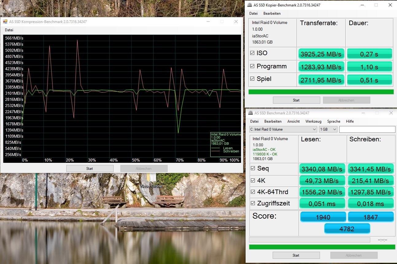

HD-Tune spinnt offensichtlich. Ich habe jetzt mal AS SSD Bench laufen lassen und siehe da, wie Werte sind ganz anders:
Auch zeigt HD-TUNE immer einen CRC-Fehler bei einer anderen SSD mit SATA-Anschluß an. Kein anderes Programm zeigt einen Fehler an (Cristal Disk Info).
HD-Tune, obwohl neueste Version, kommt da wohl nicht mehr mit.

Also aufn Apex XII mit CML und 2x1TB Evo sieht es so, also ich weiß nicht was bei dir im argen ist, aber das passt ganz und garnicht.
P.S.
Ich hab auch keine Error´s ich würde vielleicht mal die anderen tests machen.

Du hast noch die alten 2.55er Version von HD Tune und dann hängt es eben auch von Benchmark und der Art der Zugriffe ab, die man ja einstellen kann.
Er hat doch die gleicher Version und 700mb/s ist zu wenig.Die Burst Rate schafft ja meine 1tb 860evo Sata!! ssd.
