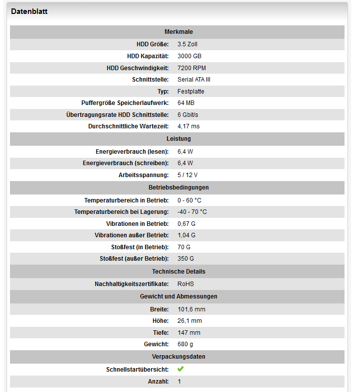

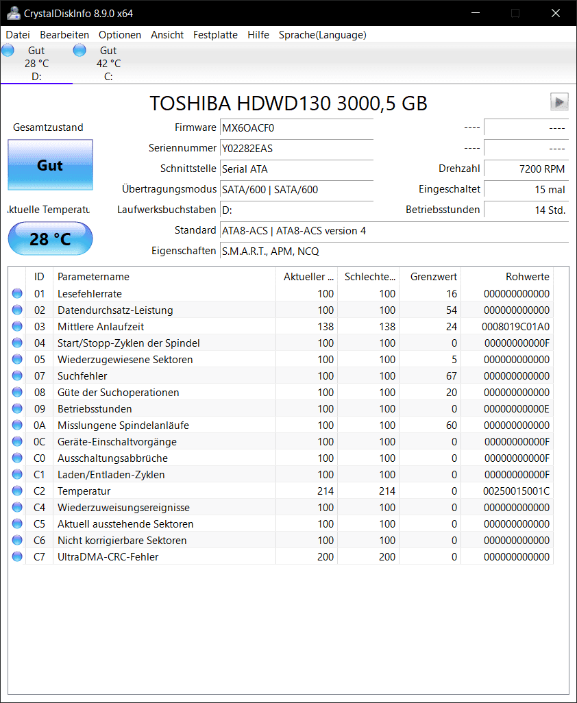

habe mir eine neue 3 TB Toshiba P300 Festplatte gekauft.
Nach Einbau der Toshiba ist mir ein unregelmäßiges Klickgeräusch aufgefallen.
Dann und wann ist ein leises "Klick" zu vernehmen. Das Geräusch kommt definitiv von der HDD: Wenn die HDD keinen Strom hat, ist auch kein Klicken zu hören.
Habe ein USB-Mikrofon mal direkt auf die Festplatte gelegt und so das Klicken aufgenommen:
Frage: Ist das ein normales Verhalten bei Toshiba? Meine alte Seagate hatte das nicht.

Das müsste das normale Positioniergeräusch sein. Hast du irgendwelche Monitoring Tools am laufen? Vlt. möchte die Festplatte den Kopf parken und wird dann sofort wieder angesprochen. Ein kurzes googeln ergab auch einen eventuellen Zusammenhang mit den RST-Treibern, falls du ein Intel-System hast. Die P300 3 TB ist ja ein Modell was schon seit August 2015 unverändert auf dem Markt ist und hat durch die veraltete Baurart noch vergleichsweise viele Platter und Köpfe für 3 TB. Das ergibt durchaus markante Geräusche ähnlich dem Zugriff bei den heutigen Helium HDD.

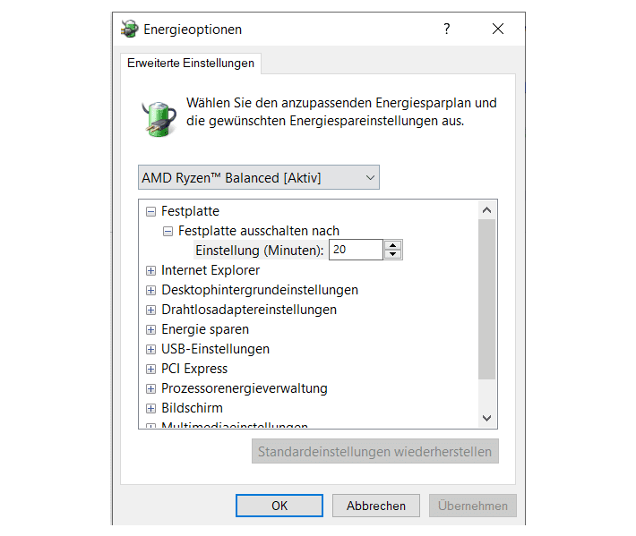

habe jetzt festgestellt, dass die Festplatte gar nicht, wie in den Energieeinstellungen von Win vorgesehen, nach 20 Minuten deaktiviert wird.
Sie bleibt dauerfaft angeschaltet.
Habe alle Programme, außer Avast Antivir, aus dem Autostart genommen und sogar die automatische Defragmentierung für die Festplatte ausgeschaltet. Hat nichts gebracht.
Auswerfen lassen kann ich die HDD aber ganz normal, wenn ich nicht grad Dateien darauf im Windows-Explorer geöffnet habe.
Habe auch mal versucht den Energiesparplan von AMD Ryzen Balanced auf die Windows-eigenen umzustellen. Das geht nicht. Das Feld "Übernehmen" ist ausgegraut.
Für Tips bin ich echt dankbar.

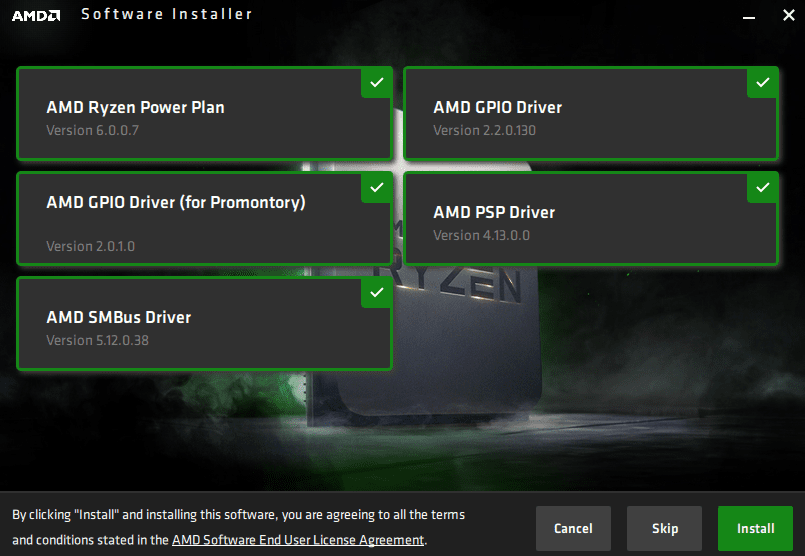

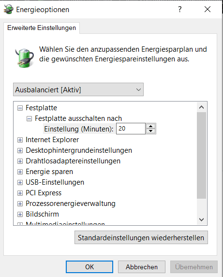

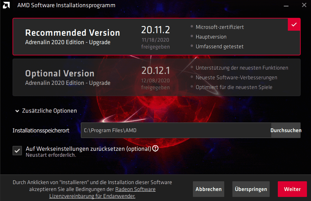

Den Chipsatz-Treiber zu aktualisieren und bei der Gelegenheit auf Werkseinstellungen zurücksetzen hat geholfen.
Der AMD-Ryzen-Balanced-Energiesparplan ist jetzt aber aus den Windows-Energiesparplänen verschwunden, obwohl er bei dem Update zur Installations ausgewählt war. Dafür ist jetzt "Ausbalanciert" aktiviert.
Aber das scheint die Lösung gewesen zu sein.
Habe ich Nachteile, wenn ich auf den AMD-Ryzen-Balanced-Energiesparplan verzichte?
Danke und Gruß
