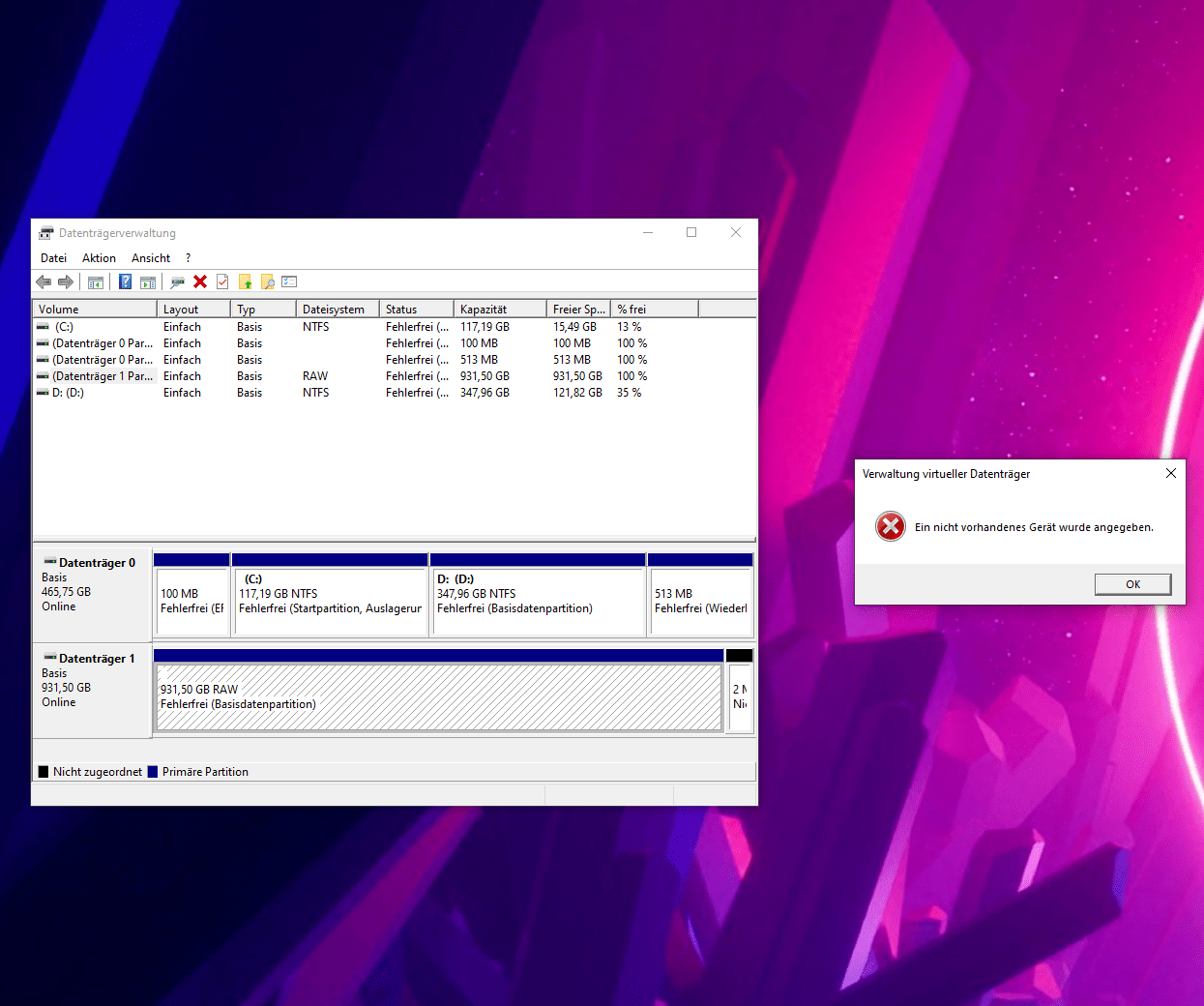

ich bin neu hier im Forum und habe ein Poblem mit meiner M.2 SSD. Es handelt sich um eine Samsung 970 EVO Plus 1TB. Und zwar kann ich sie in der Datenträgerverwaltung zwar Initialisieren, doch danach kam sofort die Fehlermeldung "ein nicht vorhandenes Gerät wurde angegeben".

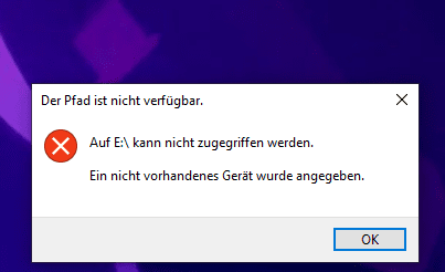

Diese Fehlermeldung kommt auch wenn ich im Explorer auf den Datenträger klicke. Kurzum in der Datenträgerverwaltung wird mit die SSD angezeigt, im Gerätemanager auch, im BIOS wird sie ebenfalls aufgelistet, in Diskpart allerdings wird sie nach dem Befehl "list disk" nicht angezeigt und in Crystal-disk-Info wird sie auch nicht aufgelistet.
Habe die SSD schon einmal zurückgeschickt und eine neue bekommen doch mit der neuen habe ich das selbe Problem. Weiß jemand was da sein könnte?
hat evtl mein Mainboard an dem M.2 Steckplatz einen Fehler, kann ein BIOS-Update das ganze regeln oder evtl eine Neuinstallation von Windows? Ich möchte ungern mein Mainboard wegschicken da ich den PC für mein Studium benötige..#
Fehlermeldungen:
Ich hoffe mir kann jemand helfen :)
Danke im Voraus.

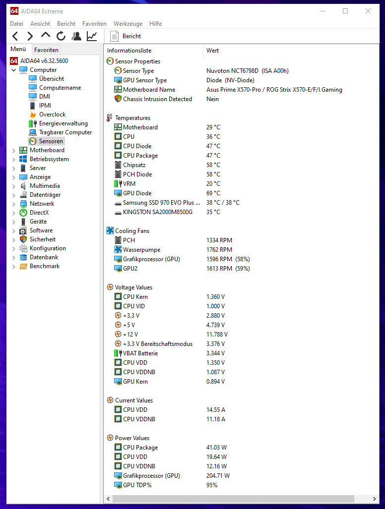

welche Werte muss ich denn alles beachten bei AIDA64? Das werden doch so viele sein das es fast unmöglich ist einen Ausreißer zu beobachten..
ausserdem ist der Kernel Power Fehler erstmal für mich das zweitrangige da das das erste mal war.
mich könnte mir echt vorstellen das sich durch die Spielabstürze irgendetwas grundlegendes im BIOS verstellt hat oder Windows fehlerhaft ist..

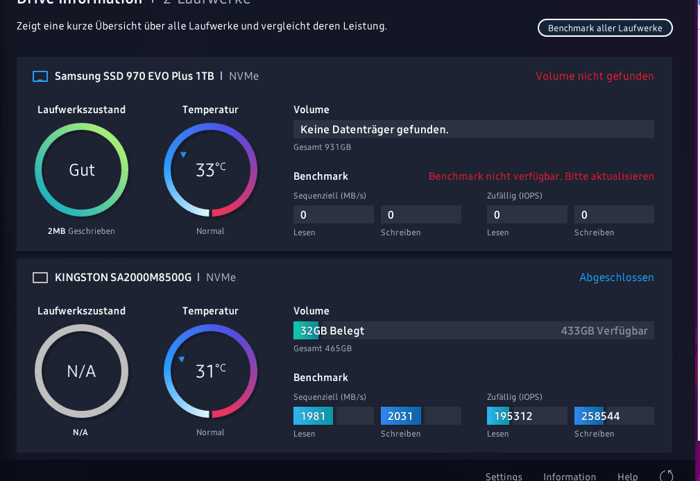

Im BIOS werden beide SSDs angezeigt, ich kann jedoch bei der 970 EVO keinen self Test im BIOS machen. Also er wird direkt unterbrochen und zeigt kein Ergebnis an

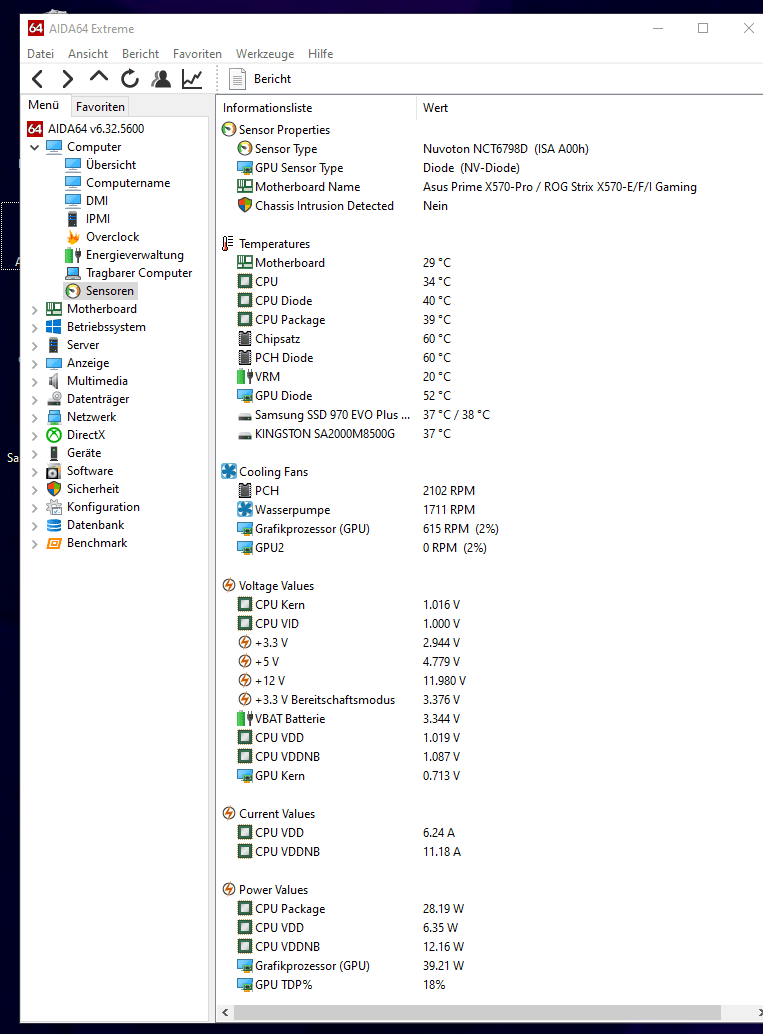

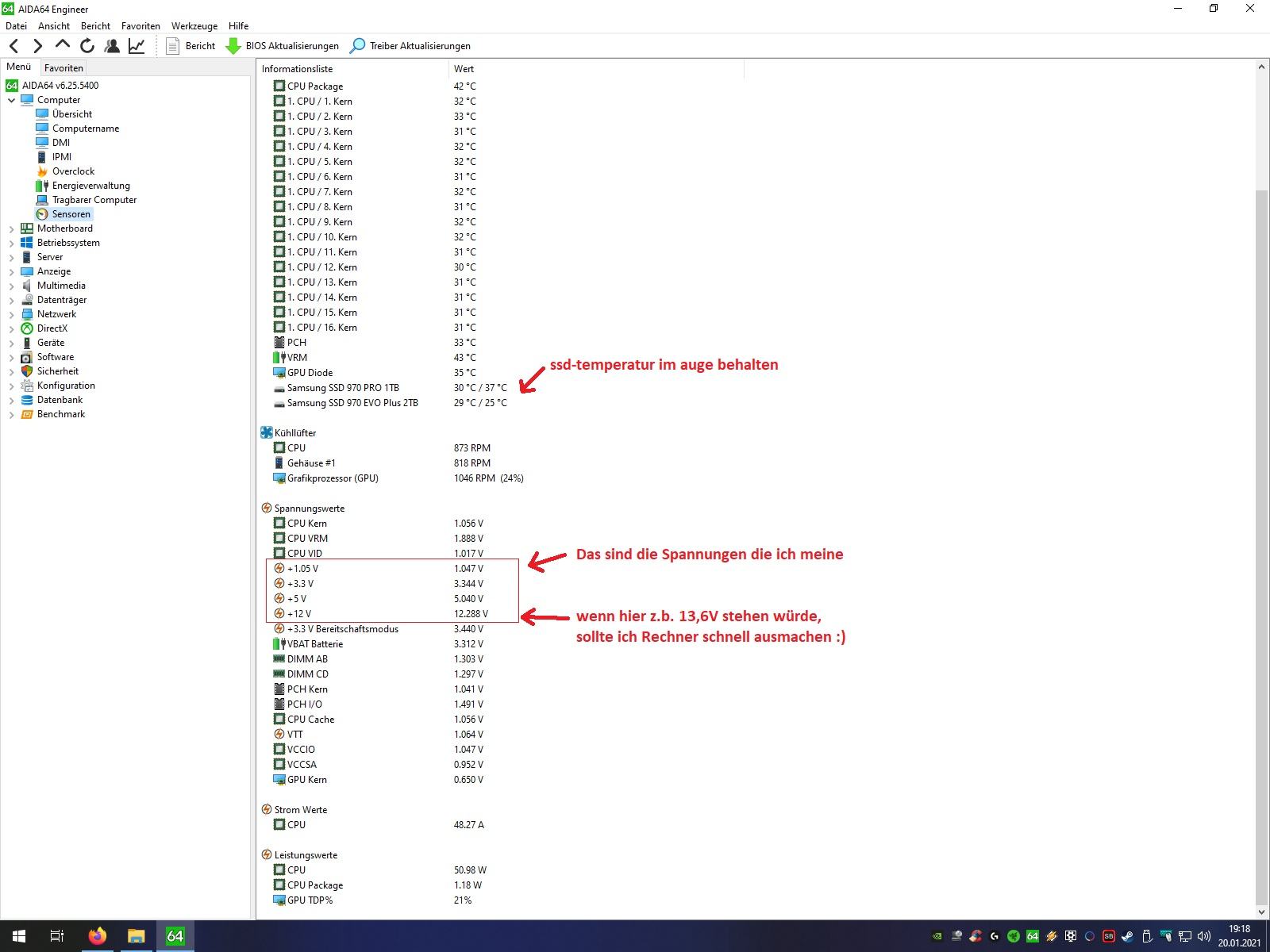

in Aida ;
Computer -> Sensoren -> Spannungswerte.
Da steht z.b. +5V, und rechts daneben sowas wie 5.040 Volt - dann weiß man schonmal das die 5V vom Netzteil auch 5V sind - wenn da sowas wie 5.4 V steht ist das nicht so schön oder wenn bei 12V schon 13.4V steht. Temperaturen auch immer mal ein Auge drauf haben.

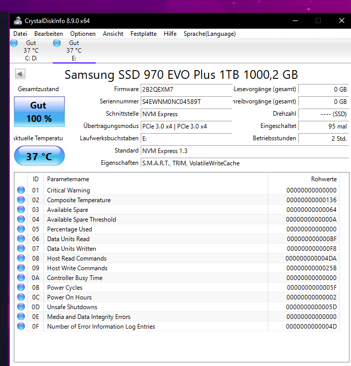

Festplatte würd ich mal das Samsung Magician benutzen und Crystal Disk Info, mal sehen wie die Programme reagieren und was die sagen.

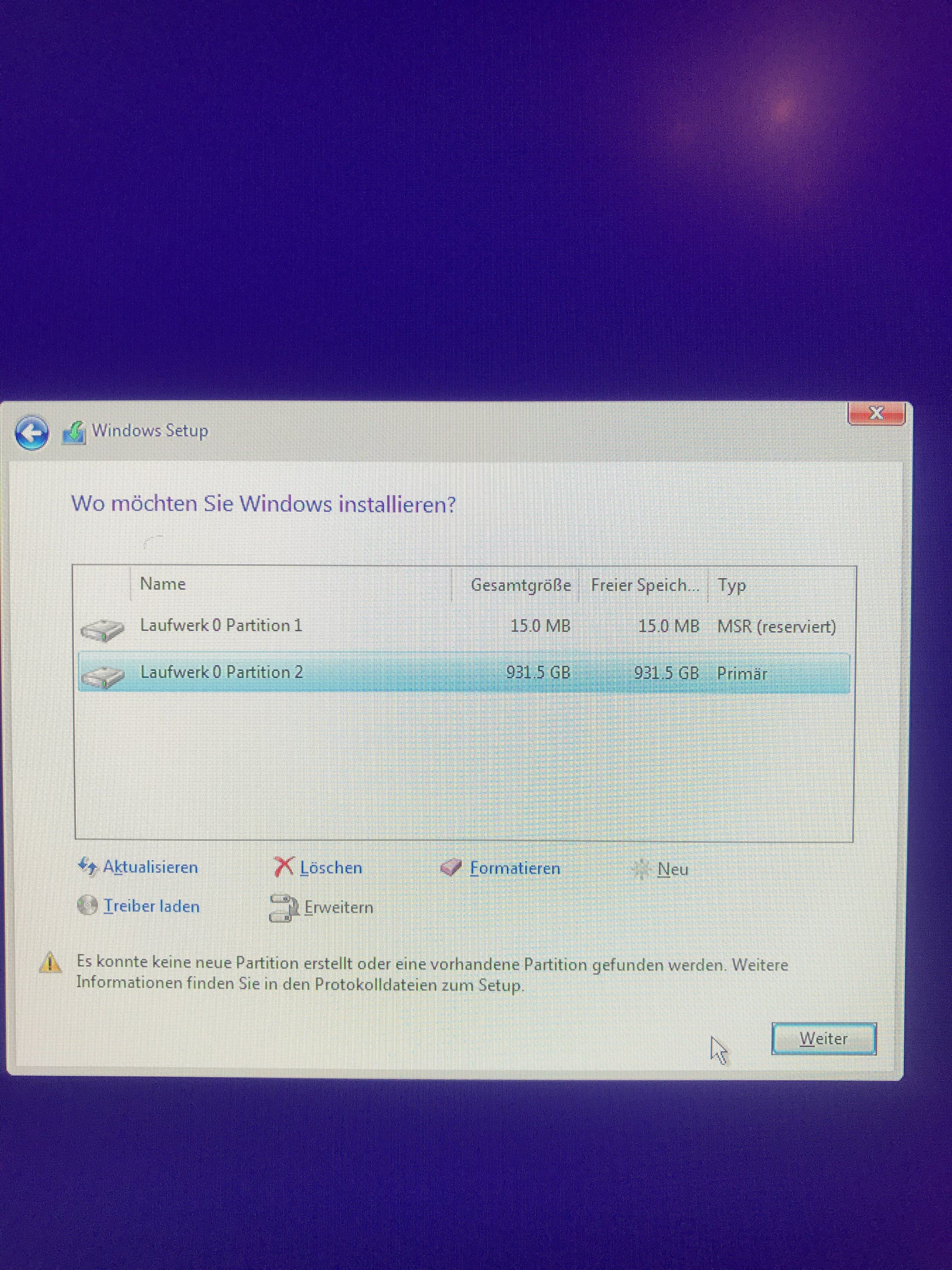

Okay als ich Windows jetzt auf der „problem SSD“ installieren wollte kam diese Meldung
tut mir leid für die Qualität aber musste es mit dem Handy abfotografieren.
Was bedeutet das nun?
Yay, ja warum auch nicht einmal fresh Start machen.
Der MSR ist Microsofrt Reserved..."space" - einfach löschen, win X sollte sich das eh alles neumachen. Nicht gut wenn man 2x n MSR hat, oder einen vom vorigen System übernimmt.
Aber ich gehe grade davon aus, das er dich gar nicht auf der Platte installieren lassen will, weil er evt n ganz anderes Problem hat, was er nur nicht richtig im Fehlercode ausgeben kann, weil es evt gar keinen dafür gibt :)

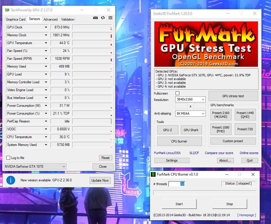

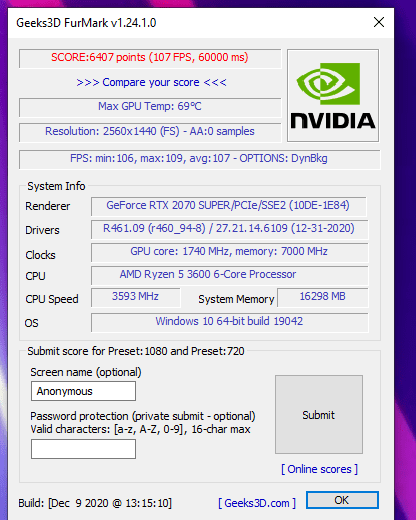

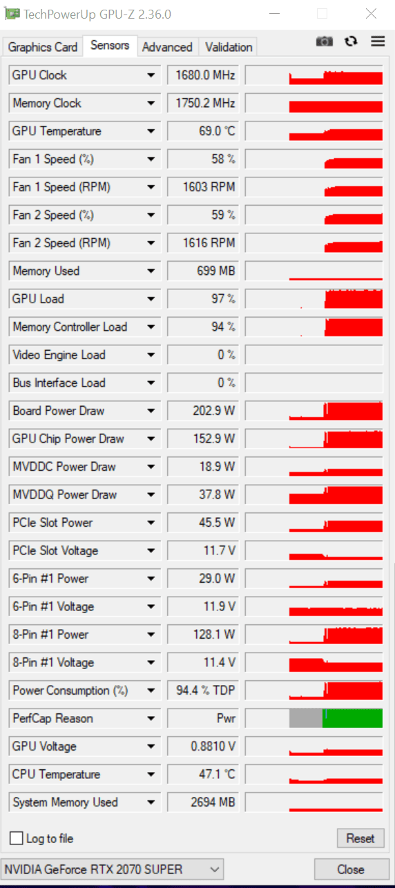

Deswegen nannte ich auch Aida, Crystal Disk, Samsung Magician, Furmark nutze ich auch gerne, hat CPU-Burn, dicken Grafiktest, sowie GPU-Z dabei.
Einmal alles durchjagen, kannst auch alle paralell anhaben. Furmark Rechner auf Temperatur bringen und paralell Strom/Spannung/Lüfter/Temperatur beobachten, auch selbst Kühler anfassen "Stimmt die Temperaturdiode auch wirklich ?"

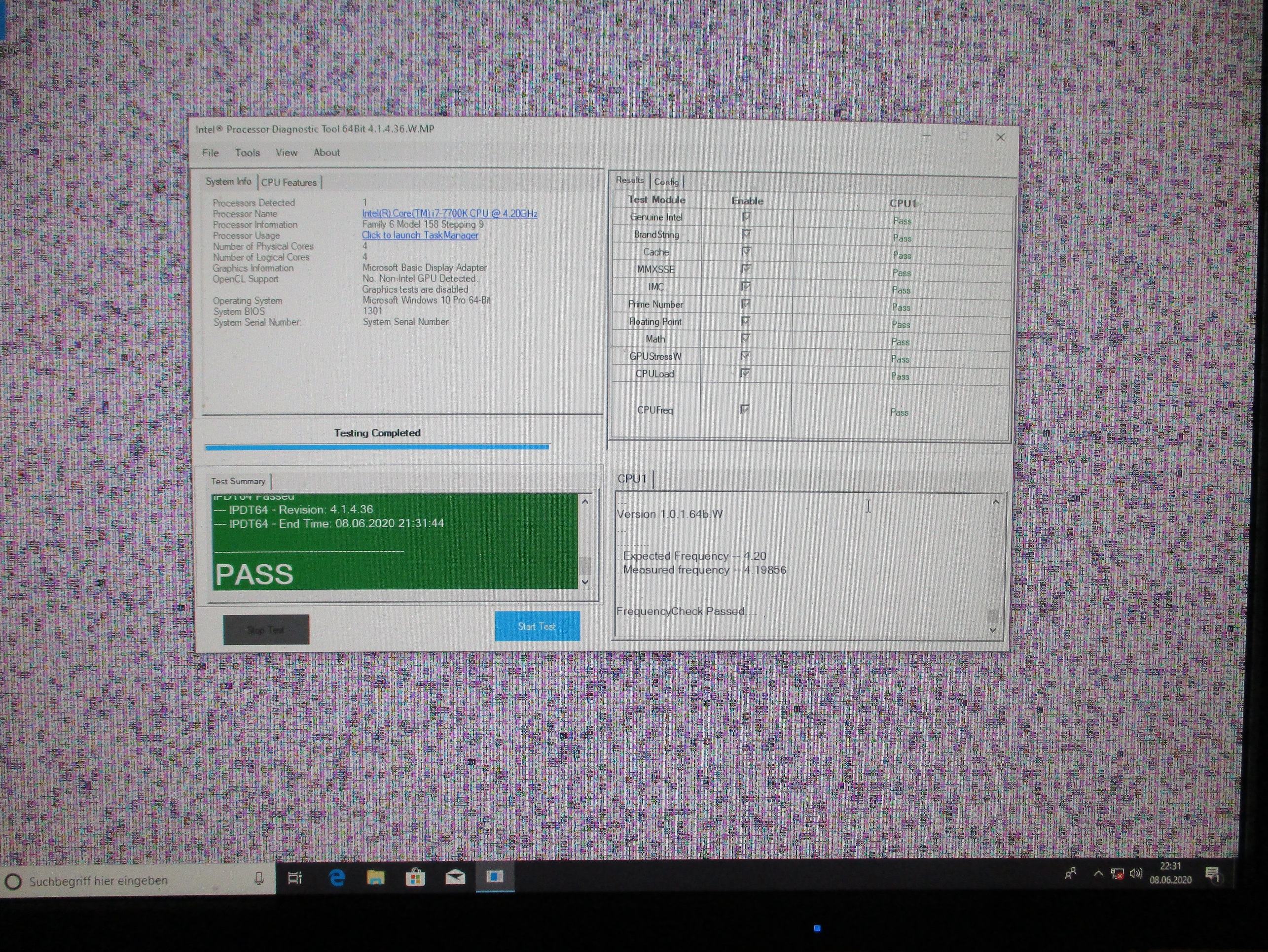

Hatte aber z.b. vor ca 6 Monaten einen Fall, Core i7 7700k, der hat alle Tests daoben bestanden + noch einen von Intel (siehe screenshot ) - und trotzdem war die Kiste "kaputt" und machte auch ähnliche Fehler wie System Freeze, Bildfehler, bis hin zu, das durch die Abstürze WIndows/Spiele kaputtging und sich Windows auch manchmal ähnlich verhielt bei Neu-Installation, das er entweder partou nicht wollte oder sogar mal bei 20,22% stehenblieb. Der Fehler war Ende tatsächlich die CPU - wär keiner drauf gekommen! Weder die Programme, noch die Logik hätten einen drauf gebracht - erst durch Kreuztesten belegt. Theorie wäre sowas wie ; CPU hat defekt im Speicherchannel? Onboard Grafik defekt, da laut Blockdiagram sich der Speicher nicht einfach deaktivieren ließ und die CPU halt Befehle verschluckt, Befehlssätze Probleme machen ?! .. und dadurch natürlich die Platte nicht korrekt arbeiten kann, erkannt wird, Fehler schreibt, die Grafikkarte Kauderwelsch bekommt und Grafikfehler darstellt.

Ich habe heute ein paar mal die SSDs in die verschiedenen Slots gepackt.
Die Samsung wurde erkannt und ich konnte sie in Diskpart löschen. Und sogar neu Initialisieren. Auch anklicken im Explorer kann ich sie und auch die ganzen Tools erkennen sie... werde den PC nun paar mal neu hochfahren ob es dabei bleibt. Ich freue mich aber noch nicht zu früh weil, warum sollte es auf einmal einfach so aus heiterem Himmel funktionieren?!?

Das hier war als Furmark 1440p Pretest bei ca 90% abgeschlossen war:
Ergebnis Furmark:
Damit sieht es doch sehr nach einem Problem des Mainboards aus.

Achso ; Einzig, etwas ungewöhnlich finde ich die Spannungen von deinem Netzteil, allesamt etwas niedrig, zwar alles im Rahmen, aber sehe ich so eher selten, sonst sind die meisten Netzteile immer gerne so ein Tik drüber, als soweit drunter.

Wie du schon befürchtet hast @freekymachine … PC heute angemacht, und sie wurde wieder nicht erkannt. hat mich so geärgert das ich einfach die Wasserkühlung jetzt geleert habe. Hab einen Weg gefunden sie nur zu leeren ohne auszubauen da ich genug Platz habe wenn 2 Tubes entferne um das Mainboard auszutauschen. Habe nur das Mainboard durch mein vorheriges getauscht und nur die Samsung SSD reingeknallt.
SIEHE DA, Windows lässt sich ohne Probleme installieren und auch Battlenet konnte ich ohne weiteres installieren und alles partitionieren wie ich lustig war. Da hatte ich wohl glück das ich direkt beim 1. Teil was ich ausgetauscht habe den Fehler gefunden habe:banana::banana:.
Werde das Mainboard nun reklamieren und hoffen das da alles glattläuft und sie mir ein neues zuschicken werden. Es ist eine Erleichterung zu wissen an was es jetzt letztendlich gelegen hat.
