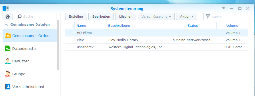

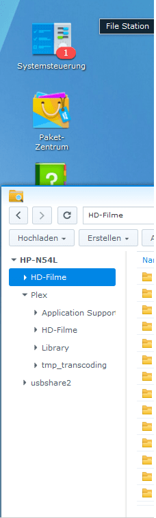

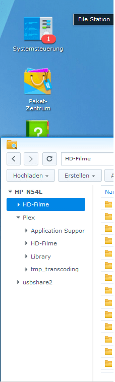

Also ich hatte Plex auf meinem HP H54L (läuft mit Xpenology DSM 5.0) installiert und dann Serien und Filme von einer externen Festplatte in die Bibliothek eingefügt das funktionierte wunderbar und ich bin sofort ein Fan von Plex geworden. Nun habe ich aber eine große Festplatte in den Server eingebaut und die Filme auf diese kopiert.
Ich habe dazu einen "gemeinsamen Ordner" erstellt und sie da eingefügt. Leider kann ich diese Filme jetzt nicht in meine Plex Bibliothek aufnehmen denn wenn ich in diesem Ordner suchen lasse, so werden einfach keine Filme gefunden. Mit der gleichen Ordnerstruktur von der externen Festplatte funktioniert das wunderbar.
Nun die Frage: Muss ich da etwas bestimmtes in den Berechtigungen einstellen, damit das funktioniert?
Habe mal zwei Screenshots angefügt, der eine zeigt die Ordnerstruktur auf der im Server verbauten Festplatte sowie die der externen Festplatte und der andere zeigt den Eintrag unter Systemsteuerung von dem gemeinsamen Ordner.
Vllt weiß ja jmd, woran das liegt und kann mir einen Tipp geben;)

das funktioniert auch wunderbar mit den internen Platten.
Ich nehme mal an das Dein Plex-User in der Xpenology keine Leseberechtigung für Dein Filmverzeichnis hat.
lg
Achso da wird ein extra Benutzer angelegt für Plex? Dann sollte ich den mal suchen. Über Systemsteuerung Benutzer sollte ich den finden und die Berechtigungen erteilen können?
Dachte ich eigentlich nicht das da ein User erstellt wird
