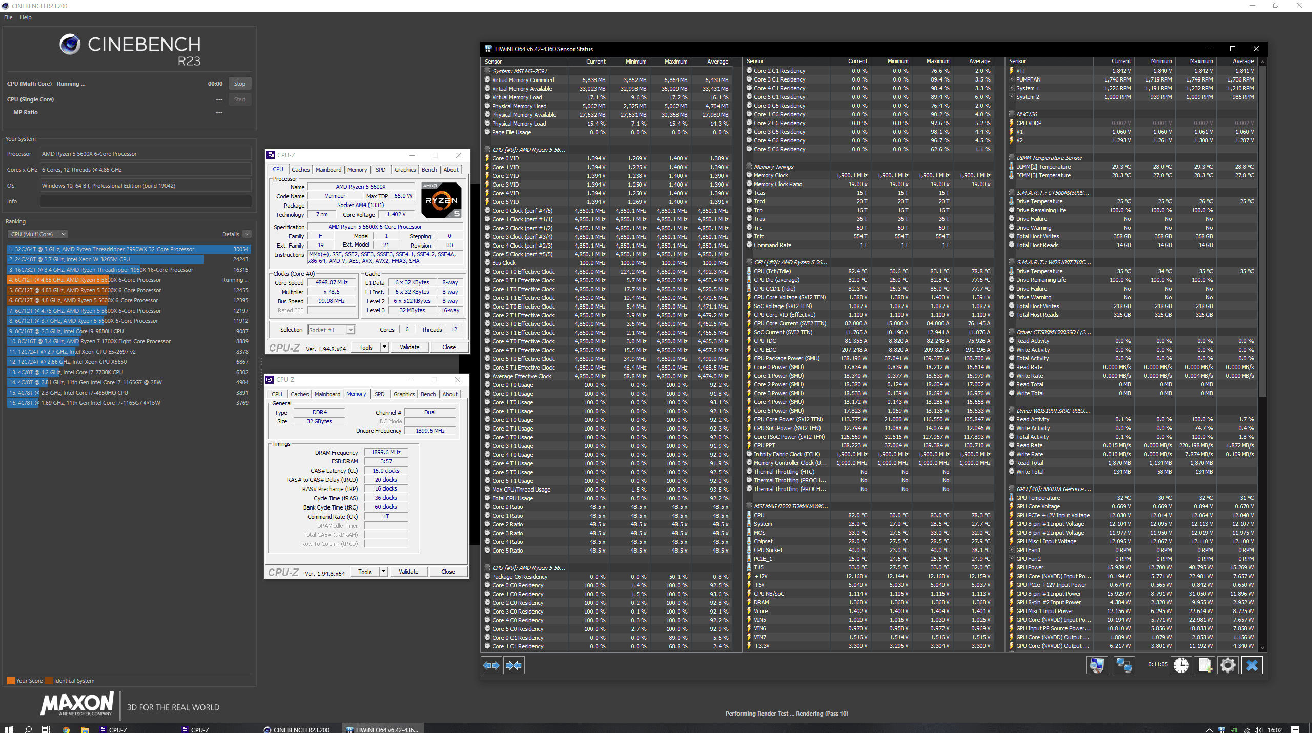

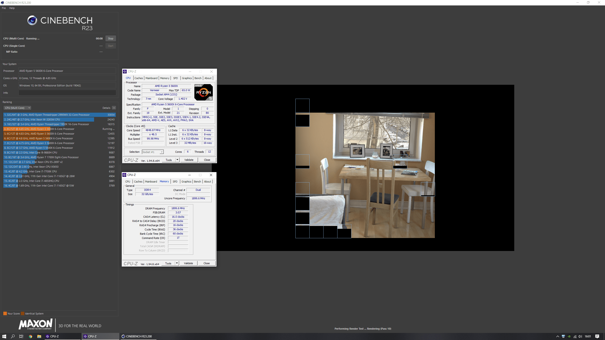

5950x
mahaudi| 4800/4750 | 1,325 | Wakü Custom | 20,0 | 72 | 1900 | 3800 | 14-15-15-28 1T

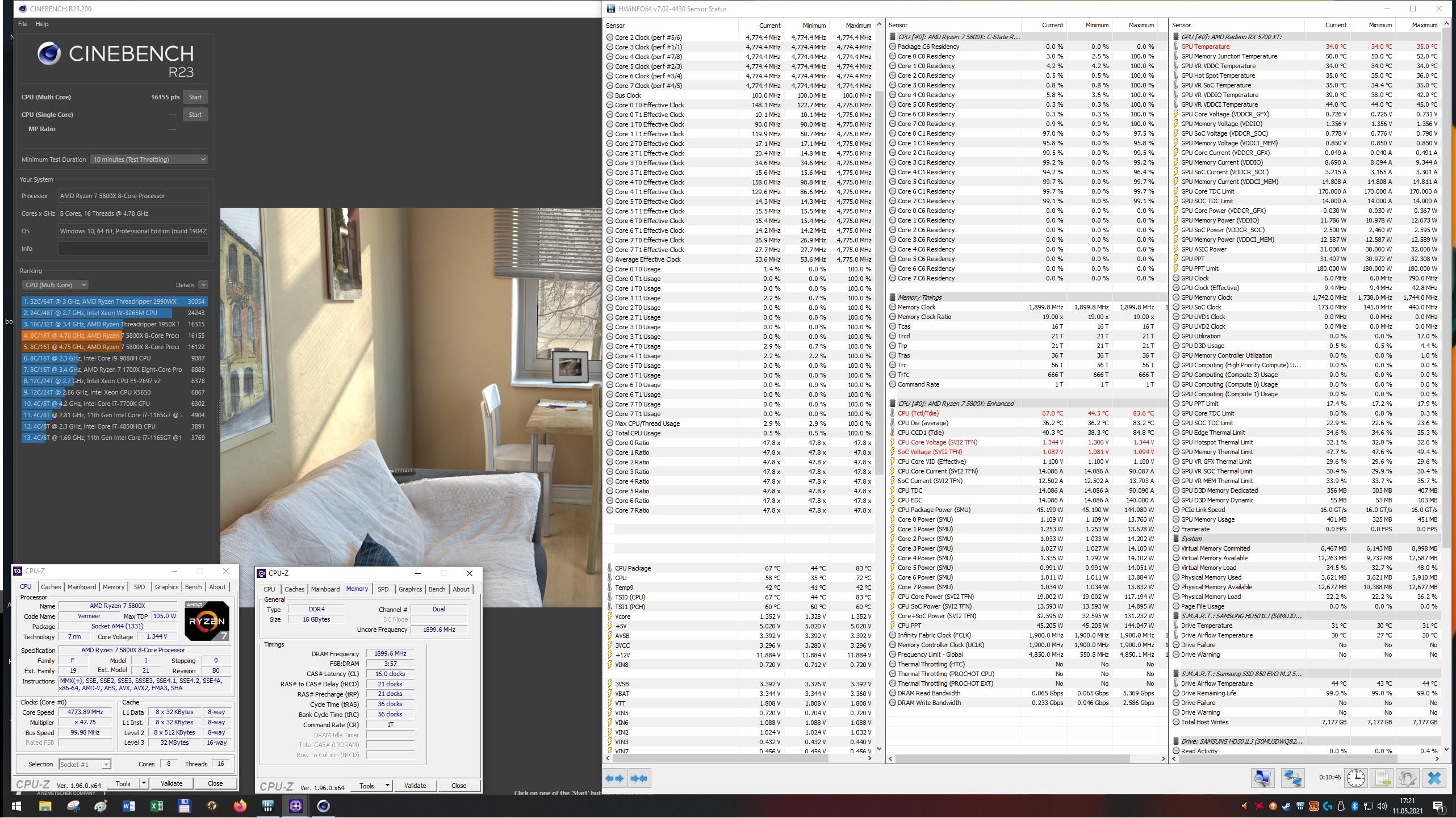

5800x_cb23_10min_1.18ihk85.jpg5800x_cb23_10min_1.26q6kz3.jpg5800x_cb23_10min_1.3vhvkl7.jpg5600x_cb23_4700mhz_1.nnjri.jpg5600x_cb23_4700mhz_1.lzj9p.jpg

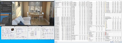

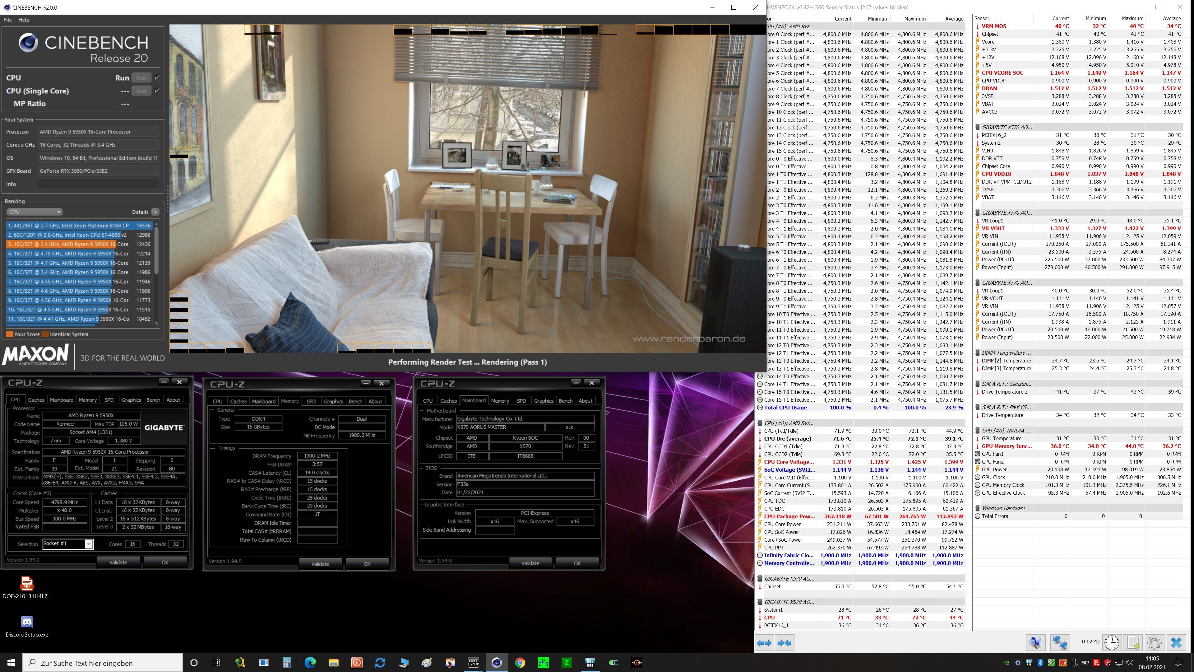

5950x

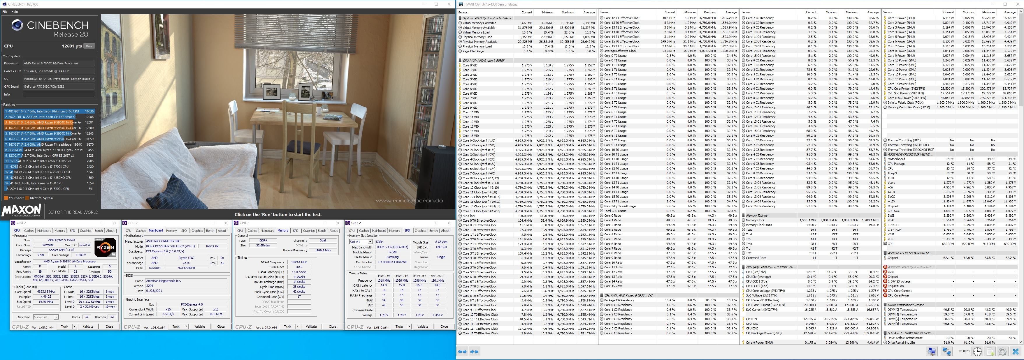

Dwayne_Johnson | 4925/4750 | 1,275 | Wakü Custom | 1900 | 3800 | 14-15-15-28 1T | BG 2051 PGS

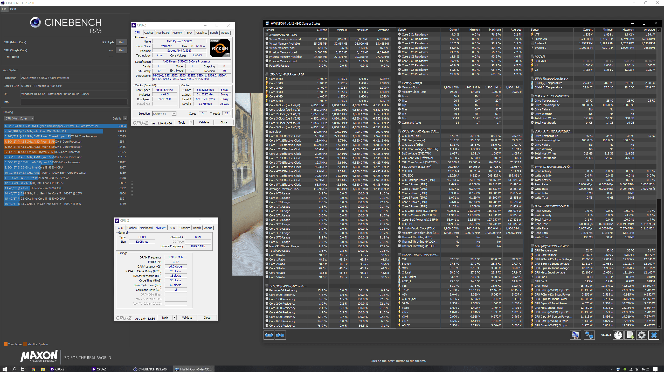

mahaudi| 4825/4750 | 1,325 | Wakü Custom | 19,5 °c | 71 | 1900 | 3800 | 14-15-15-28 1T
Update :
5950x
Gutes Ergebnis aber bitte den Eingangspost beachten (CB23 und 2 Screenshots).

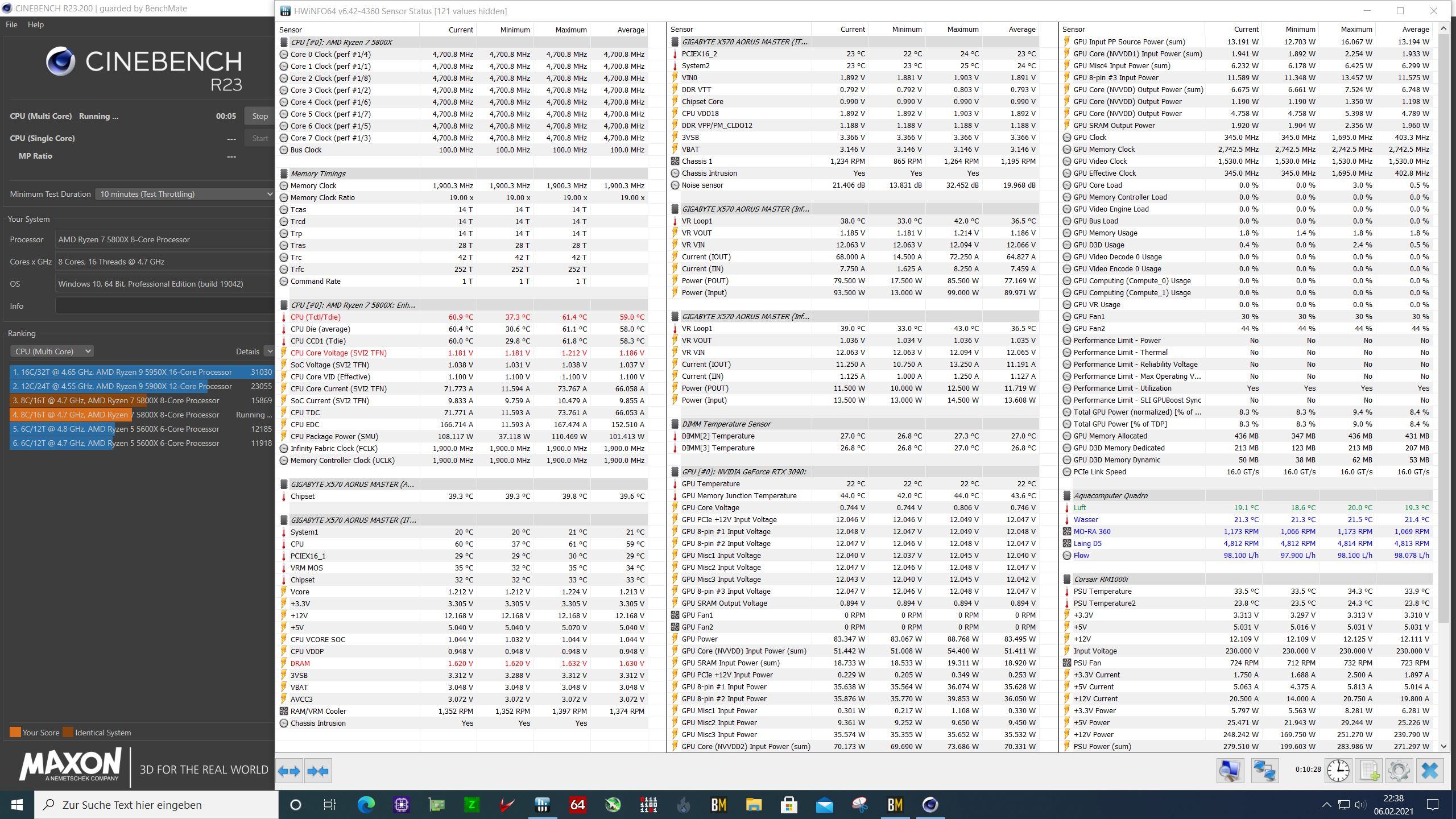

5600X
brockb6; 4850; 1,388V; Artic Liquid Freezer II 360; 20°C; 83°C; 1900mhz; 3800mhz; 16-20-16-36 1T
mehr geht wohl leider nicht

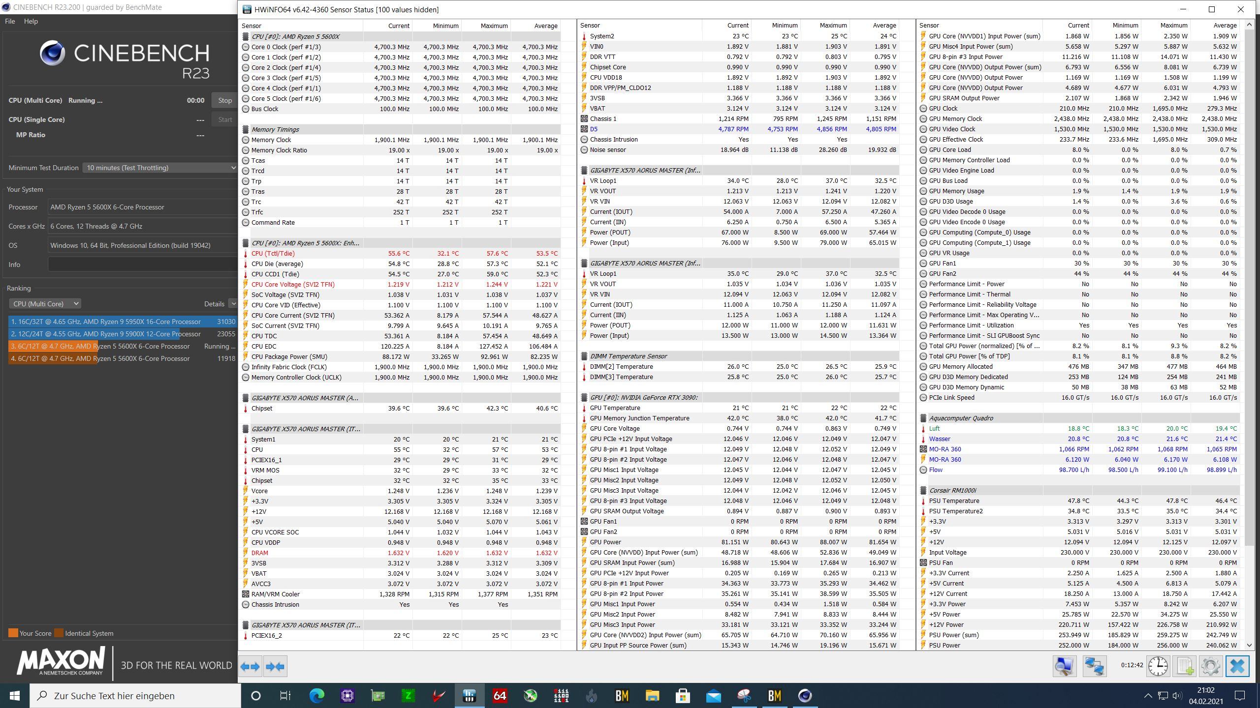

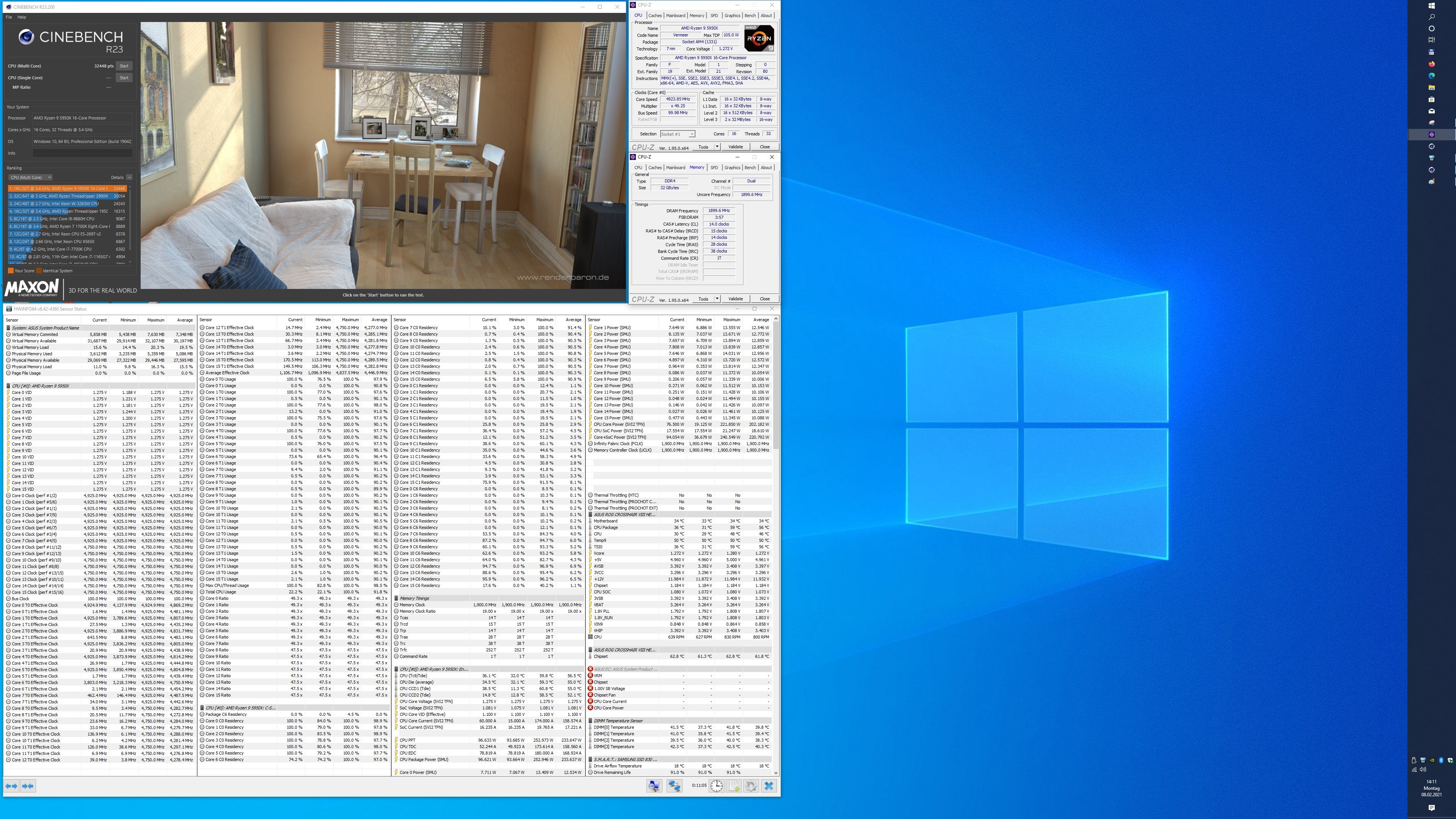

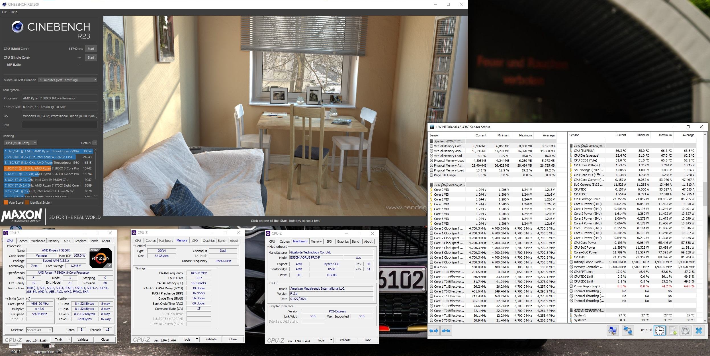

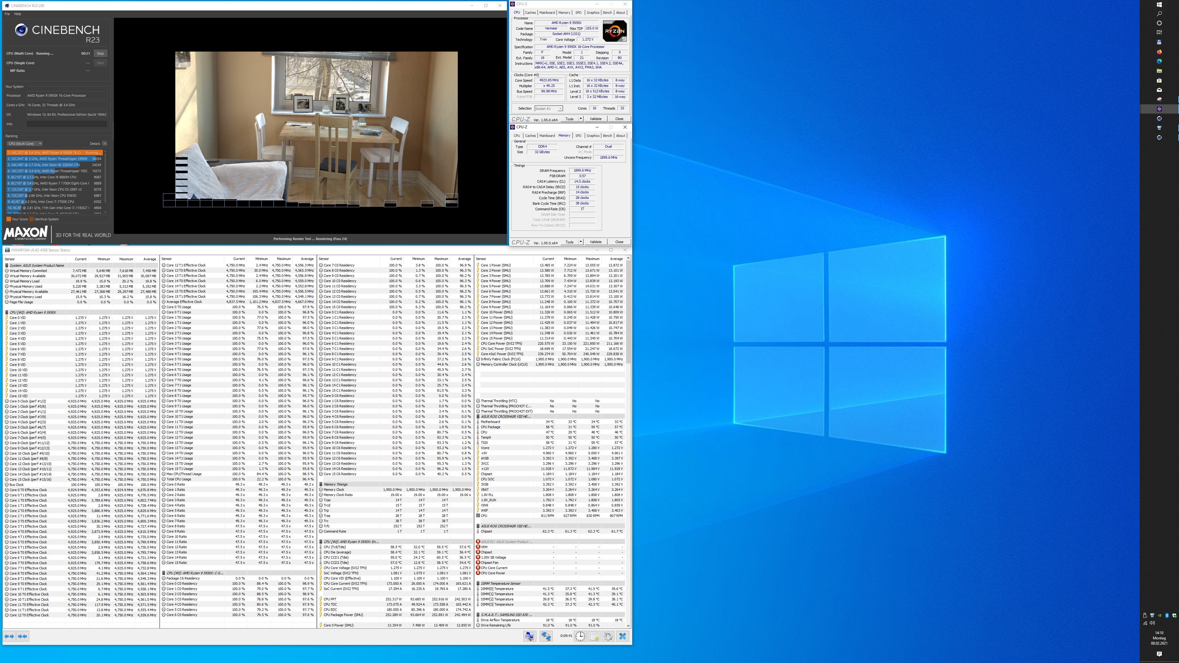

So, zumindest die 4700 hab ich mit akzeptabler Spannung durch bekommen. 4800 mit 1.33v packt die CPU leider doch nicht. Da schmiert mir der OC meist nach 7-8 Minuten CB R23 ab.
Raiden Zero; 4700; 1,212; Wakü Custom; 25,2; 66,3; 1900; 3800; 16-19-16-36 1T
Evtl. komm ich noch etwas tiefer, aber so passts ganz gut als 24/7 Setting. Dank RCT 2.0 dann in Kombination mit PBO SC 5GHz bleibts erstmal so.
Anhang anzeigen 590263 Anhang anzeigen 590264

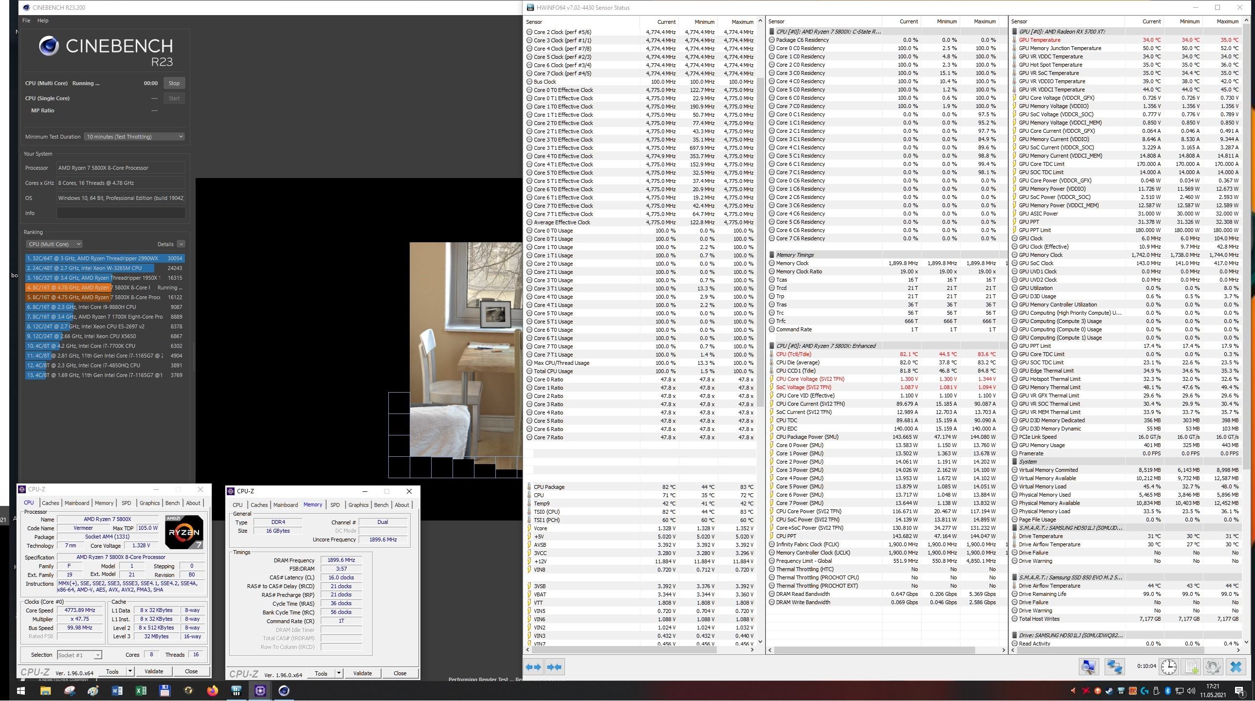

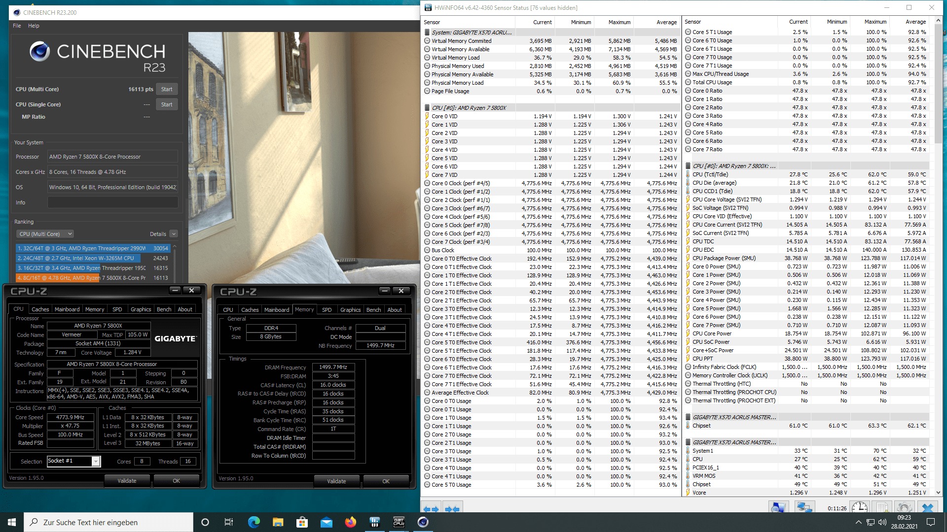

peQs; 4775; 1.219; TEC Chiller; 22; 62; 1500; 3000; 16-16-16-35-51-1T

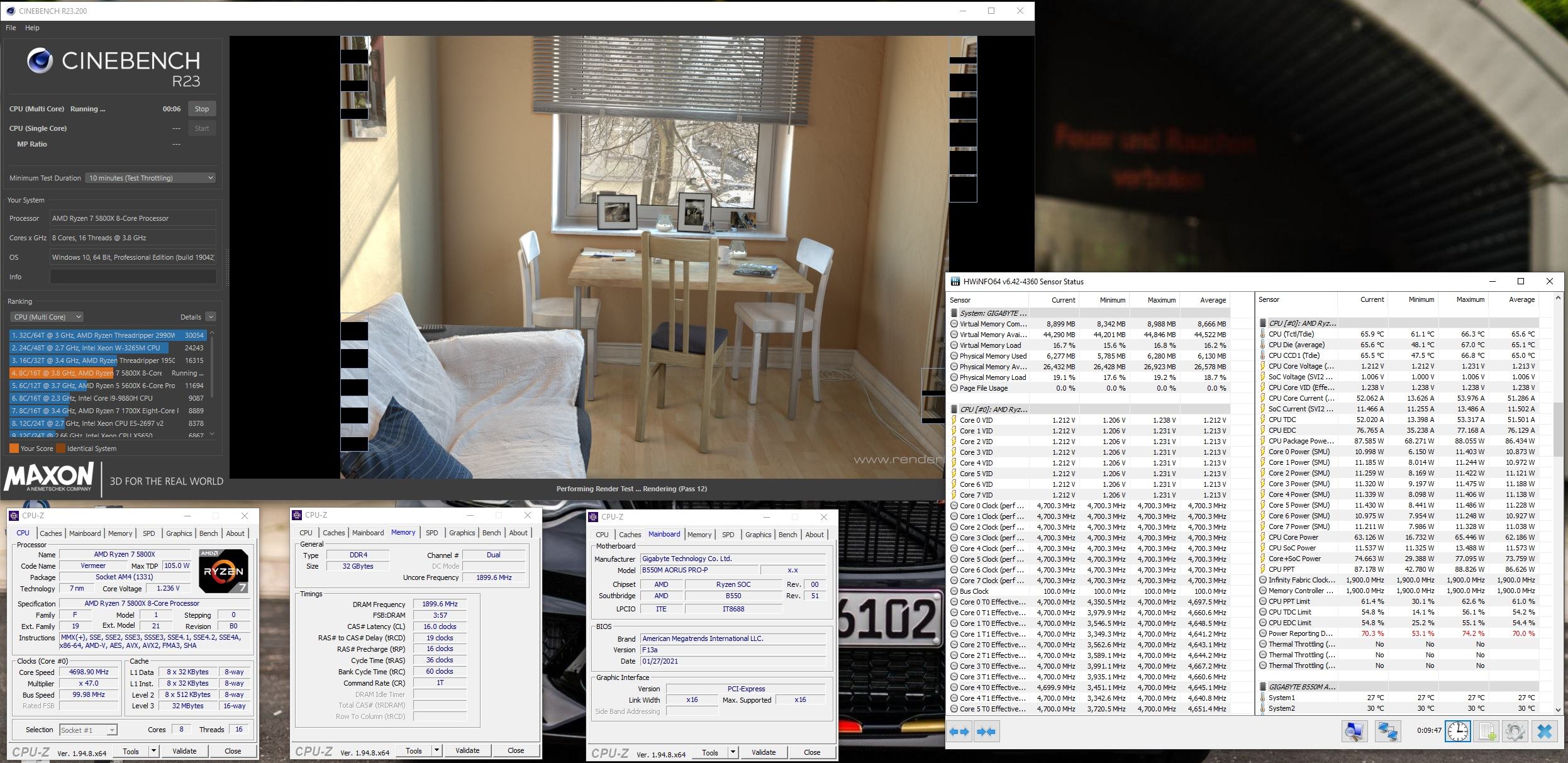

Chaos77; 4775; 1,300; Wakü Custom; 22; 83,6; 1900; 3800; 16-21-21-36 1T
Kurz vor Schluss:
Fertig:
