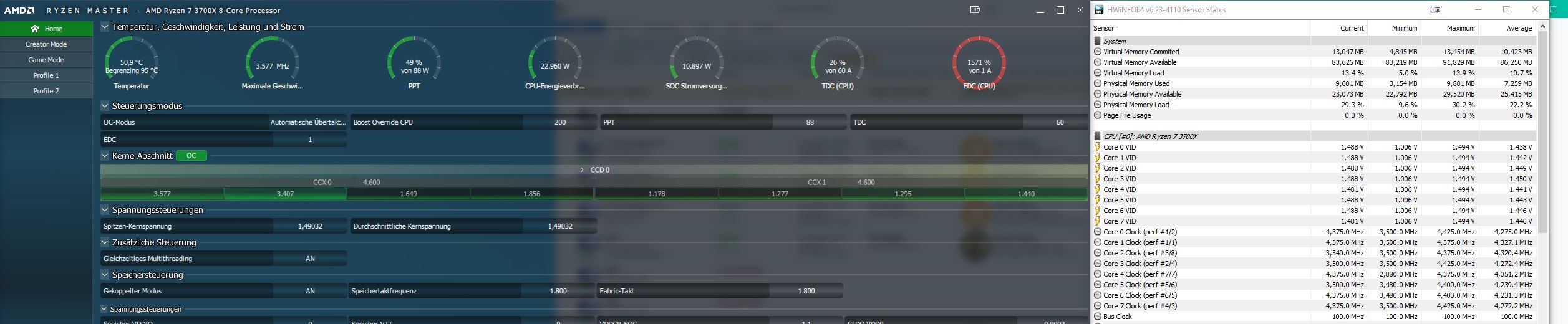

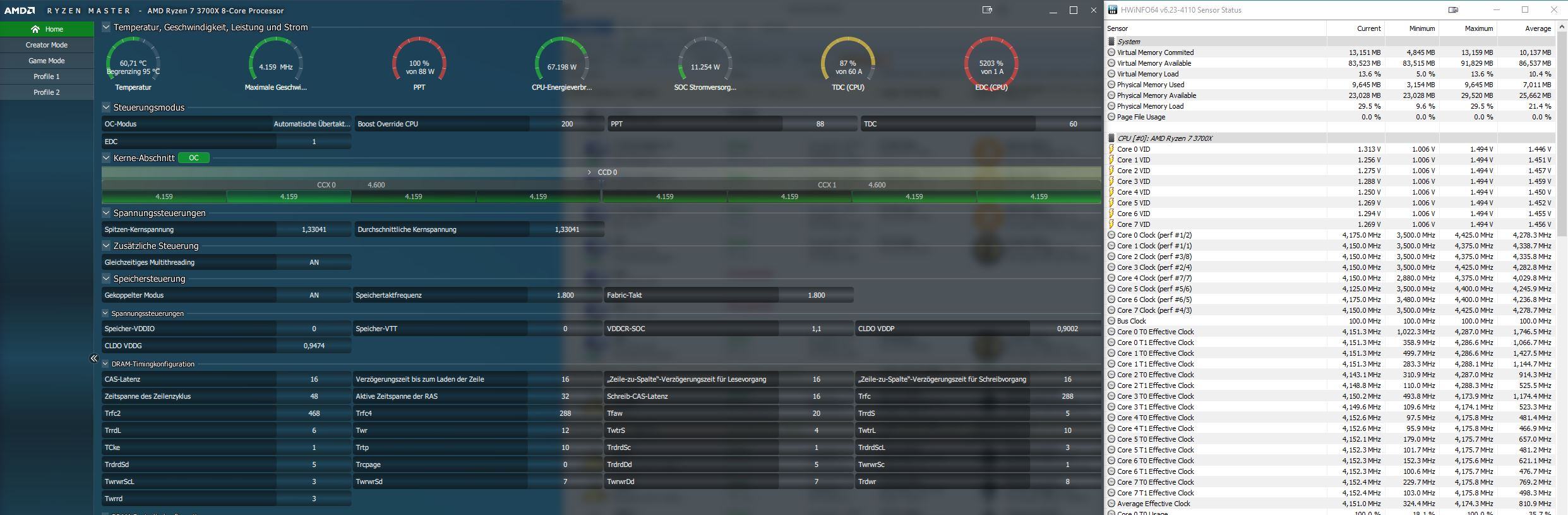

unten angefügt die derzeitigen Settings, welche die CPU bei CB 20 Multi auf maximal 4,1x GhZ boosten lassen und im Single Core Modus schwankt die Taktung zwischen 3,2 und 3,9 GhZ

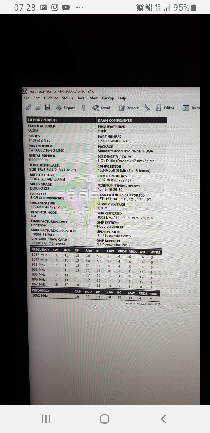

Lohnt bei meinen neuen System was am ram zu machen. Ryzen 5 3600 msi b450i gaming plus ac (neustes bios) gskill trident z neo rgb 3600 cl 16.19.19.19. Habe bei aida64 lesedurchsatz von ~ 50k. 3800 MHz laufen auch bringen aber keine Verbesserung beim lesedurchsatz.

Wollte auf 3600er gehen und dann mehr auf die Timings konzentrieren. Was ist mit denen hier: F4-3600C16D-32GVKC
Das sind, wie auch die anderen Kits mit diesen Spezifikationen, mit großer Wahrscheinlichkeit Hynix 8Gbit CJR.
Siehe auch https://www.hardwareluxx.de/community/threads/hynix-8gbit-ddr4-cjr-c-die-h5an8g8ncjr.1206340/
