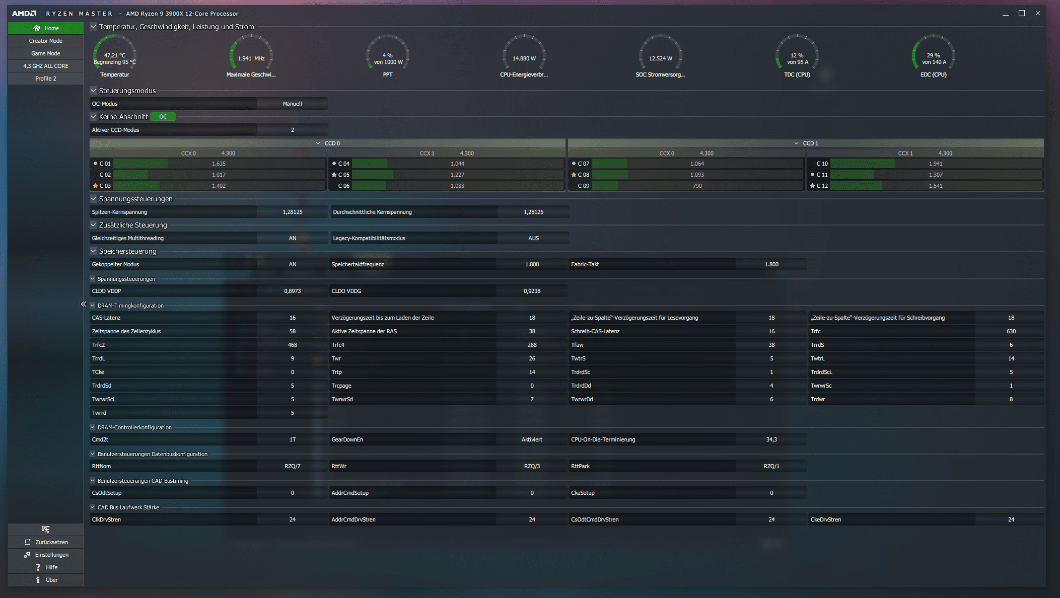

PS: Hier noch ein Screenshot vom Ryzen Master mit den 3600 mhz CL116
Edit: Hab mich jetzt etwas intensiver eingelesen. Tolle Anleitung auf Seite 1. Wirklich gut zu verstehen. :)

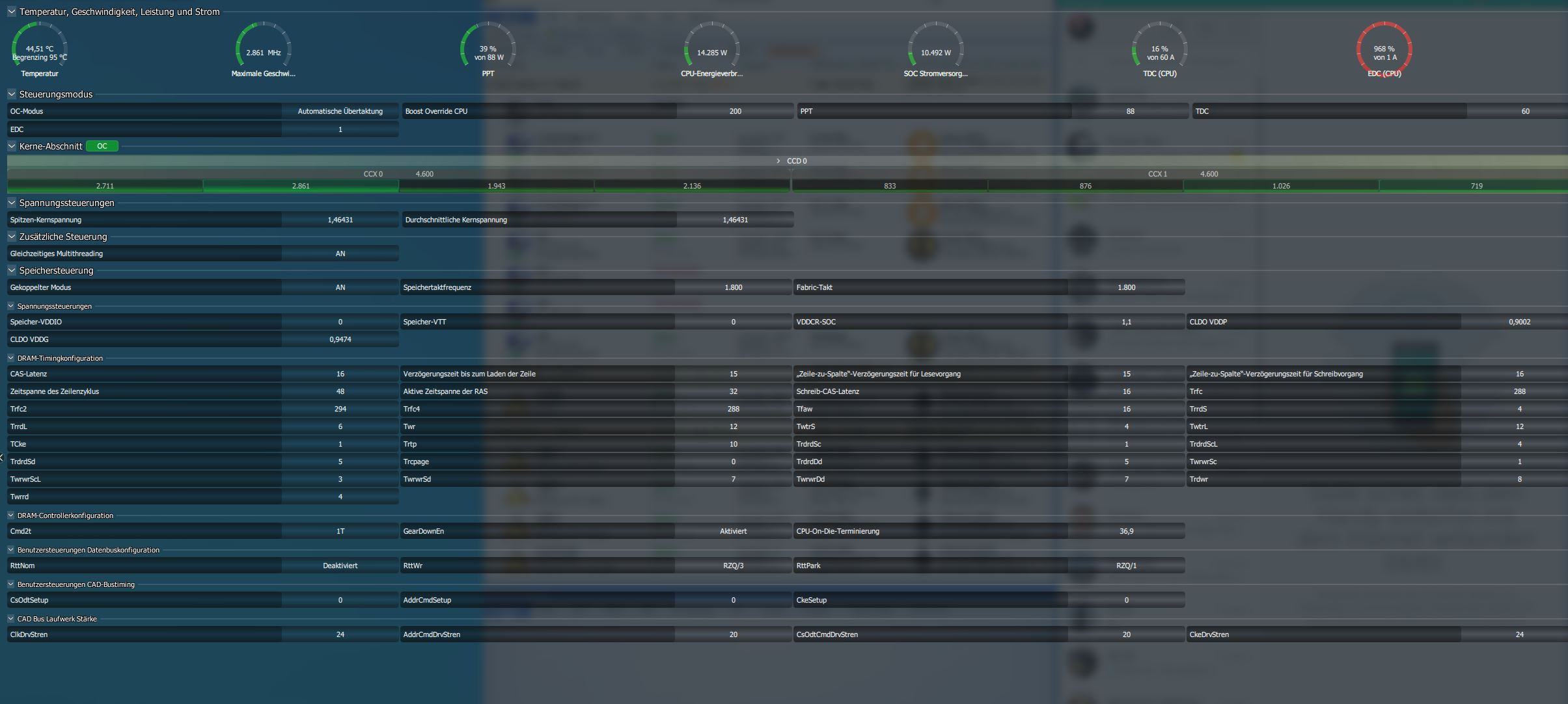

Edit: Hab jetzt noch ein paar Tests gemacht und konnte die folgenden Timings (siehe Screenshot mit 16/16/17/16/36) bei 1.4V stabil betreiben (1H Aida64 Memory Stresstest). Hierzu noch ein paar Ideen?

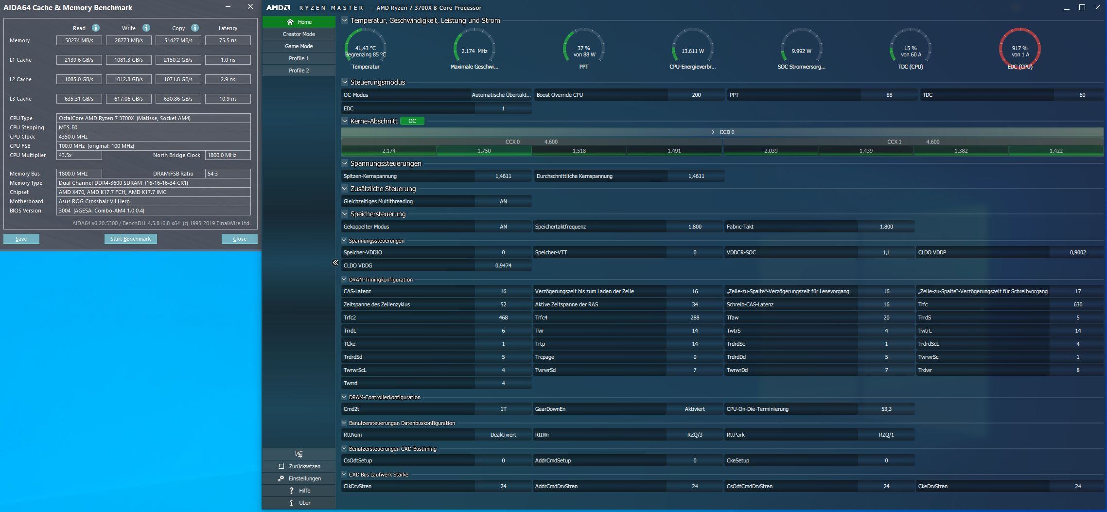

kann mir jemand sagen, warum meine Werte so gering sind?
Hab den DRAM Calculator laufen lassen und mich an den Werten orientiert...aber irgendwie relativ niedrige Werte, wenn ich mir hier andere anschaue - oder irre ich mich da?

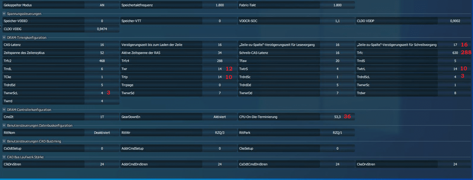

Probiere mal diese Timings. Je nachdem musst du dafür aber die Spannung auch etwas erhöhen.
ist besser geworden 52000MB/s
was ich aber nicht verstehe - das Crosshair 7 - ich stell im BIOS auf CL15, aber Ryzen Master zeigt dennoch 16 an?!
und wieso zeigt der Ryzen Master oben rechts die % Anzeige rot - Stromgrenzwert 1A?!
wenn ich jetzt 3800 testen wöllte...welche Subtimings müsste ich (abgesehen der 4 Haupt-Timings) noch anpassen auf entsprechend höhere Werte? Letztes OC am RAM ist schon Jahre her und damals stumpf 3600 gestellt 18 18 18 (36) und dann diese werte einfach immer um eins runter bis Fehler geworfen wurden (also war bei 16 16 16 36 Schluss). Aber die ganzen Möglichkeiten derzeit, die einen Bootvorgang möglich machen oder auch nicht - da sieht man verdammt schwer durch.
Du hast GDM on, dann werden die ungeraden CL-Timings +1 genommen, also aus CL13 wird CL14, aus CL15 wird CL16, aus CL17 wird CL18 usw. Dafür ist GDM=on auch deutlich einfacher stabil zu bekommen. Deine obigen Werte sehen in der Tat mager aus. Hast du den Power Down Modus ausgeschalten und die C-States aktiviert? Nicht irgendwelches Undervolting aktiviert? Außerdem ist der Benchmark in Aida bei Ryzen 3000 CPUs sehr empfindlich was Hintergrundaktivität angeht (maximaler Boosttakt ist dann während des Tests meist geringer und resultiert in niedrigere höhere Latenzmessungen).
Global C-States findest du im AMD CBS Menü. In manchen Fällen bringt das nochmal eine geringe Verbesserung bei der Latenz. Für einen höheren Takt musst du auf jeden Fall auch tRFC erhöhen.
