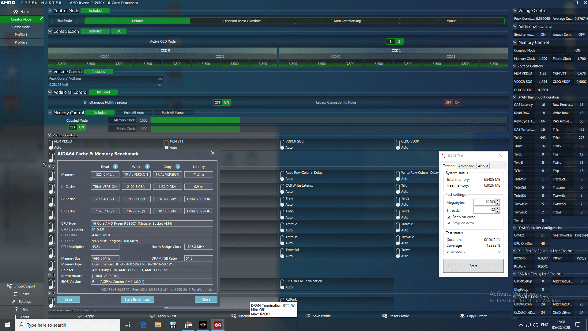

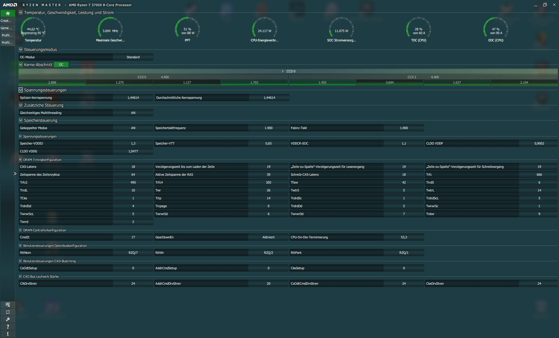

Wenn ich das jetzt richtig verfolgt habe, dann hast du jetzt GDM off aber mit höheren Timings. Könntest du das ganze nochmal probieren mit niedrigeren Timings (GDM on Timings) aber dafür ClkDrvStren auf 60 Ohm stellen?
Wenn ich dich richtig verstehe wären CL16 möglich, dann müsstest du aber mit der Spannung höher gehen, was du so nicht willst? Der CL Wert geht in erster Linie über die Spannung. Durch andere Einstellungen könnte man das noch optimieren aber der Unterschied wäre minimal. Poste trotzdem bitte mal ein Screen von Ryzen Master, damit man deine ganzen Einstellungen für den RAM sieht.
Hallo Reous,
ich habe vielfach gelesen, das Master Tool würde Bereiche des BIOS beschreiben auf die ich seitens der Board Biosoberfläche keinen Einfluss habe. Der häufigen Empfehlung das Tool zu entfernen und die Speicher Einträge händisch vorzunehmen bin ich dann gefolgt.
Nach der Deinstallation zunächst dies:
Kurzum das Tool ist nicht mehr installiert.
Gruß
Leider kann nur Ryzen Master die ganzen Spannungen sowie Widerstände auslesen. Wäre mir jetzt auch neu, dass dieser Bios Einstellungen beschreibt auf die man keinen Zugriff hat, habe mich damit aber nie groß beschäftigt.
Was genau ist jetzt dein Anliegen? Erreichen von stabilen CL16/17 oder allgemeines optimieren der Timings?
Ich würde gerne ein 24/7 stabiles CL16 oder 17 erreichen ohne exzessive Spannungen oder Temperaturen.

Ich werde es zum Auslesen nochmal installieren.
Gruß
Vielleicht hattest du mich falsch verstanden. Ich will nicht, dass du Werte über den Ryzen Master veränderst, sondern dies nur zum auslesen nutzt. So wie es in den Beiträgen steht passiert nur was, wenn du Werte über den Ryzen Master veränderst.
Waren die 3800 CL16 mit 1.40V denn stabil? Geht aus dem Thread nicht vollständig hervor. Das wäre aus meiner Sicht noch eine recht niedrige Spannung, ohne jegliche Bedenken.
Gruß

Was jetzt auf den ersten Blick von der Norm etwas abweicht ist RttWr, ProcODT und VDDG. Diese könntest du mal auf RttWr 3, Proc zwischen 32Ohm und 40Ohm und VDDG zwischen 0.95V und 1.00V stellen, wenn möglich. Das wird aber nur geringe Auswirkungen auf die Endstabilität haben.

Mit Spannung auf 1,4V wobei das Board 1,416 abgibt und ProcODT 32 Ohm, alles andere unverändert läufts tatsächlich schon 10 min RAM Test stabil, bei Prime werden die Riegel deutlich wärmer, nach 10 min hier 44°C. Muss mal nachsehen was es mit dem Widerstand auf sich hat, keine Ahnung wie hoch der auf Auto eingestellt war.
Gruß
Laut Ryzen Master war der Auto Wert bei 53 Ohm, was für Zen2 aber zu hoch ist.

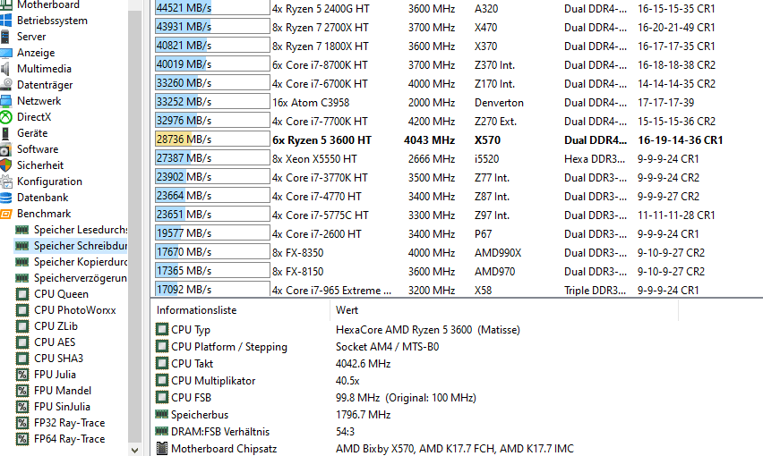

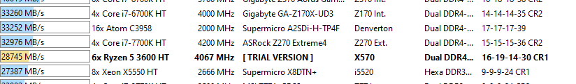

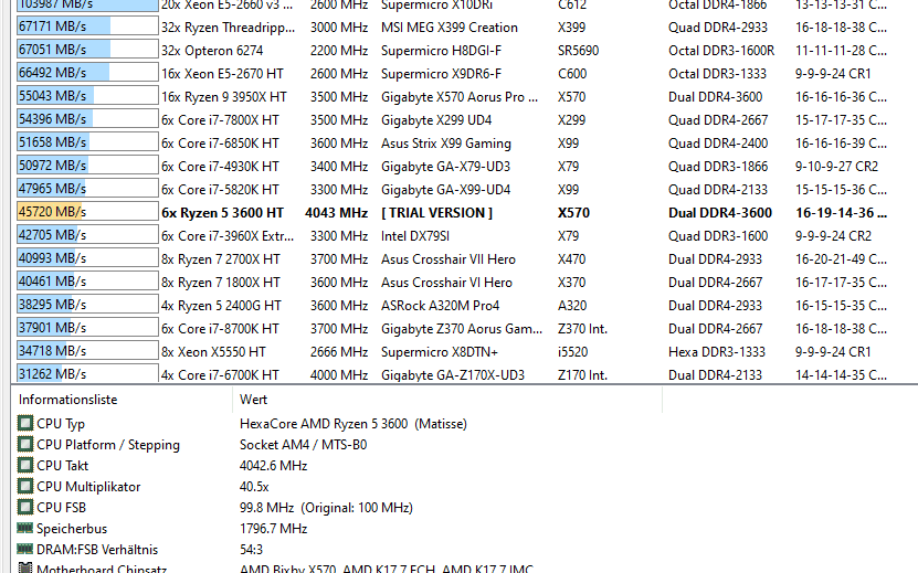

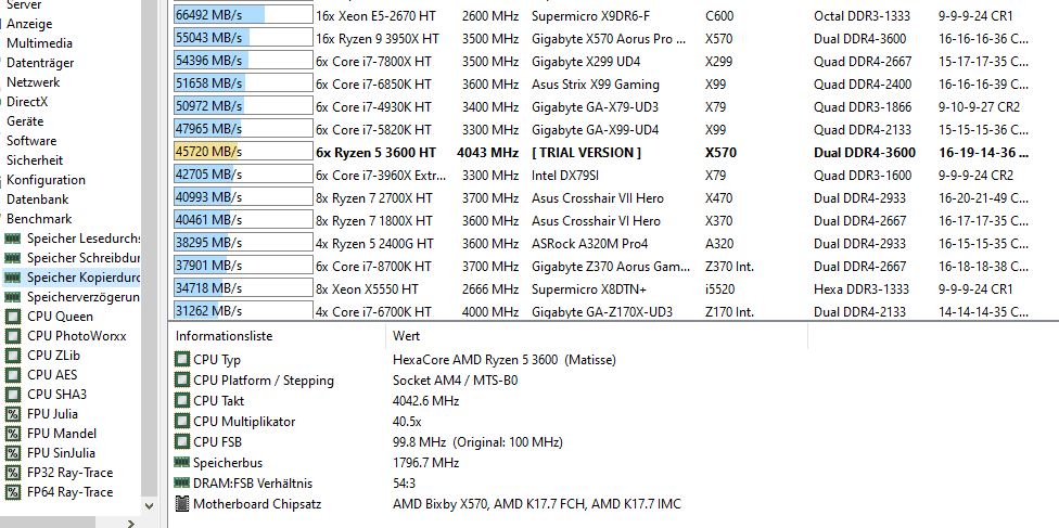

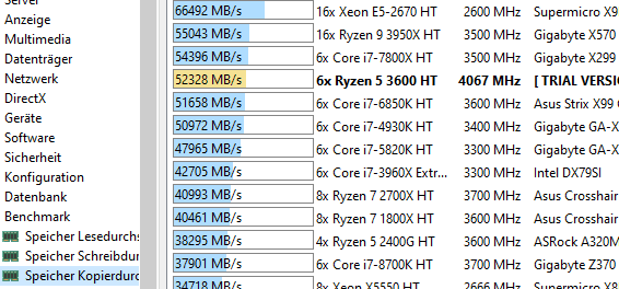

Hattest du bei dem Aida Run noch andere Programme im Hintergrund offen? Die Werte sind für die teiloptimierten Timings zu niedrig bzw zu hoch. Probiere mal folgendes zu ändern:
tRAS: 30
tRC: 56
tFAW: 20
tWTRL: 10
tWR: 14
beide *ScL: 4
tRFC: 540
Hey Reous,
wow hat schon was gebracht - ganz anständig Danke :)
+3000 Read
Schreiben Gleich:
Sehr schön :). Latenz und Kopierwerte sehen nun auch deutlich besser aus. Wie sieht es eigentlich mit CL14 aus? Hast du das mal probiert?

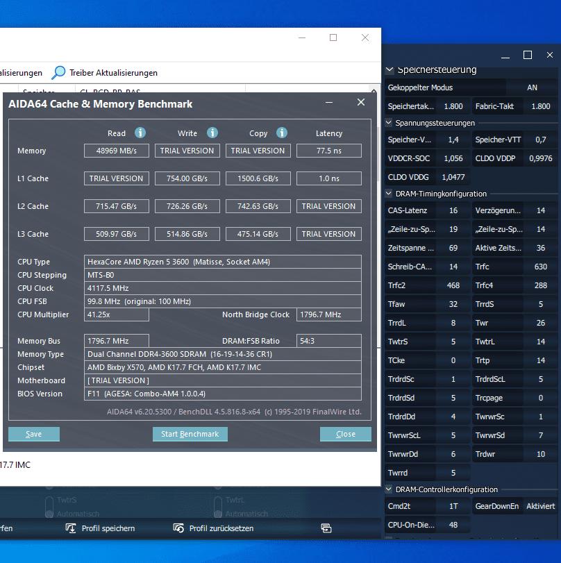

@timbola
Wie sehen die restlichen Timings aus? Könntest auch mal noch einen Screen von Ryzen Master posten?
Direkt vom ZeroCoolRidder von Computerbase.de Forum
tCL 16
tRCDRD 19
tRCDWR 16
tRP 16
tRAS 34
tRC 56
tRRDS 6
tRRDL 8
tFAW 24
tWTRS 4
tWTRL 10
tWR 16
tRDRDSCL 4
tWRWRSCL 4
tRFC 550
tCWL 16
tRTP 12
tRDWR 10
tWRRD 7
tWRWRSC 1
tWRWRSD 7
tWRWRDD 7
tRDRDSC 1
tRDRDSD 5
tRDRDDD 5
tCKE 1
CPU-Takt @stock
VSOC bei 1,125v
VRAM bei 1,43v
restliche Spannungen @stock
