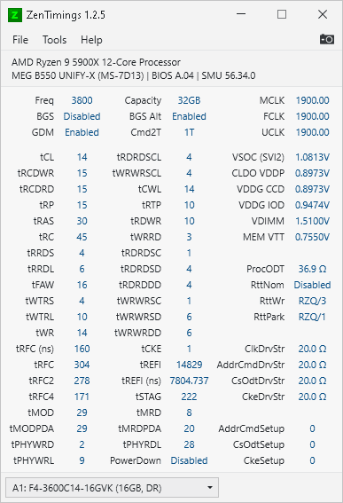

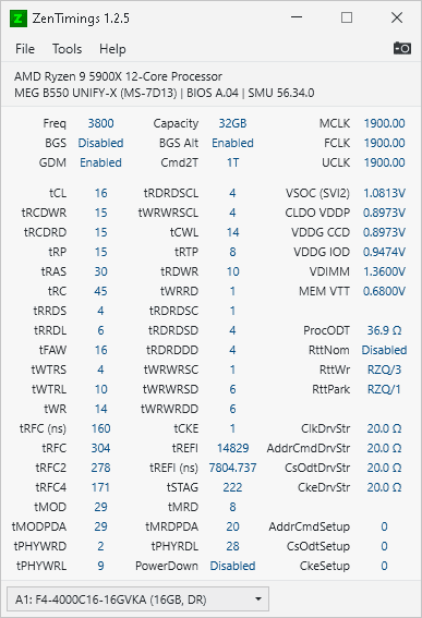

ein update von mir:
wie man sehen kann, schaffen meine 3600er genau die gleichen settings wie meine 4000er.

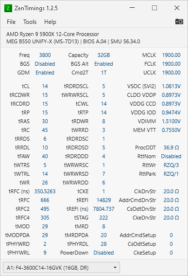

für tips, wo ich was ändern sollte, um CL14 vielleicht doch noch mit max. 1.5V zum laufen zu bekommen, würde ich mich sehr freuen.
mit den aktuellen Einstellungen, laufen die RAM maximal mit 45°C bei 20 Durchläufen Linpack extreme
Die Ergebnisse mit y-cruncher sind auch identisch bei ~78.5xx sec.
CL14 läuft nur, wenn alle anderen settings auf Auto stehen. Dabei ist das Ergebnis bei y-cruncher 81.5 s.
tRFC läuft auch locker mit 304 ohne Fehler.
Mit diesen settings bekomme ich Fehler bei y-cruncher und auch bei Linpack.
sowohl das höher stellen von tRTP und tRDWR haben daran nichts geändert.
wo sollte ich am besten noch was höher stellen?

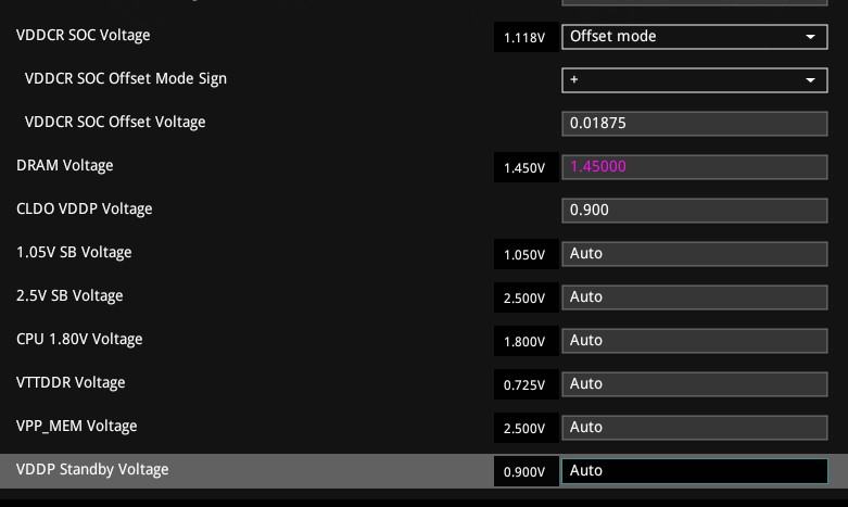

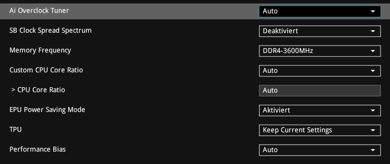

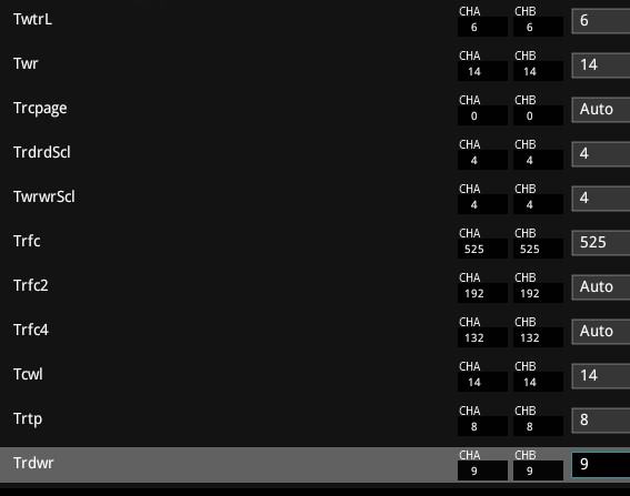

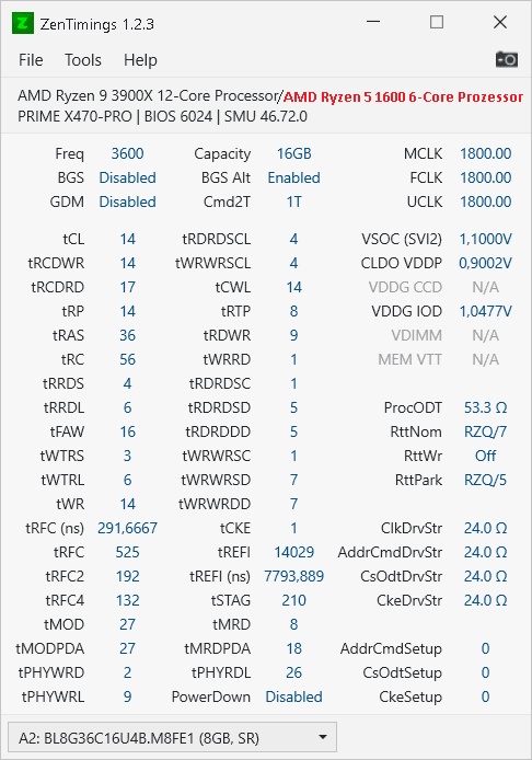

Habe mir einen neuen Prozessor gekauft (Ryzen 9 3900X für 215,00 € bei ebay) und frage mich was da jetzt neu ist und was ich mit meinem bisherigen Board (Asus Prime X470-Pro) und dem bisherigen RAM (2x8 GB Crucial Ballistix DDR4 3600 BL8G36C16U4B) so ungefähr erwarten bzw. antsteuern kann. Also zumindest max. RAM Takt und welche tCL/Haupttimings sind möglich?
Gebe zu, mich so intensiv einzulesen, habe ich diesmal nicht so viel Lust ;).
Bisher hat die RAM/Board Kombi mit meinem alten Ryzen 5 1600 die Werte DDR4 3600, CL 14, Trfc 525 ermöglicht - nicht schlecht für einen Ryzen der ersten Generation.
Hier einzelnen Werte/Timings aus dem BIOS:
Vielen Dank,
liebe Grüße,
hardrOCky
Moin, poste bitte Zen Timings screenshots, das ist wesentlich übersichtlicher.
Geht leider nicht. Habe vor dem Prozessortausch leider keinen Zen Timingsscreenshot gemacht und hatte auch keinen im entsprechenden Ordner abgelegt. Da müsste ich jetzt nochmal den alten Prozessor einbauen.
Wenn dein 3900X einen IF Takt von 1900 packt, dann kannst du den RAM auf 3800 laufen lassen. CL ist eine Frage der Spannung. Sollte GDM Off stabil laufen kannst du auch ein CL15 Setting anpeilen, ansonsten CL16.

So, bin wieder bisserl wacher im RAM OC. Man kann ja die alten Timings auch bei dem neuen Prozessor verwenden.
Hier also der Zen Shot:
Ich bin etwas enttäuscht bis fassungslos, dass ich es noch nicht geschafft habe, das BIOS so einzustellen, dass mit dem R9 3900X mehr als DDR4 3600 rauskommt.
Bei 3666 bootet er schon nicht mehr, da muss ich schon einen Reset mit dem Schraubenziehr machen.
Worauf kommt es da an?
Danke.

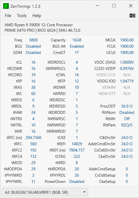

Hast du denn höhere Taktraten mit den gleichen oder allgemein mit selbst gesetzten Timings probiert?
Probiere es mal mit aktiviertem GDM und Auto Timings. Setze nur die Haupttimings manuell (16-16-18-16 bei 1.45V Vdimm) und den Rest (Timings, Spannungen, Widerstände) mal auf Auto lassen.
Alternativ kannst du auch ein Setting von Zero probieren:

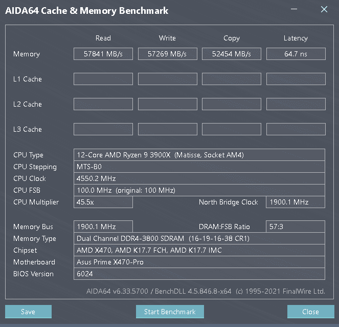

Mit gar keinen (Haupt-)Timings, sprich ich habe nur 3666 MHz eingestelt und die Timings alle auf Auto gelassen. - Jetzt bootet er und schon geht die Post mit DDR4-3800 ab. Immer wieder geil, wie viel RAM OC bringt. - Dank(e) Dir!
Schaun wir mal wie weit es nun geht ...

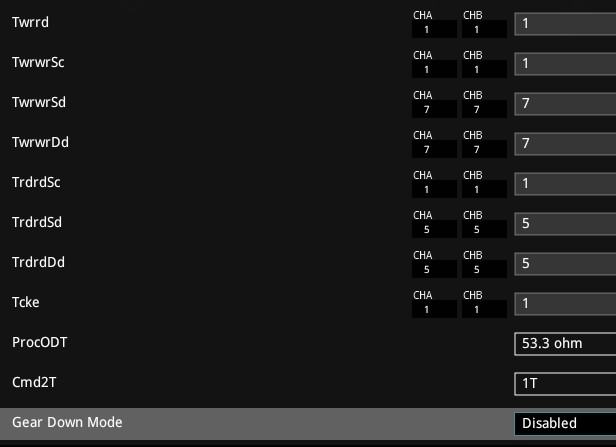

Ich Benötige mal Hilfe.
Ich habe vor einer Ewigkeit mit euch mein Ram Übertaktet und die Timings angepasst. Jetzt habe ich das Problem das im Office Betriebe oder Youtube so wie Filme Schauen alles io ist. Aber Vermehrt Freezen mir die Spiele und ich Lande nach dem Freeze auf dem Desktop und ich kann Normal weiter Arbeiten. Ab und an Hängt sich aber auch der ganze PC auf und ich muss ihn Hard Neu Starten. Extrem Fällt mir das bei Farcry 6 auf. Ich konnte immer so 1 bis 2 Mission Spielen und Zack Freeze. Die Musik läuft bis die auch Freeze und entweder ich Lade nach Kurzer Zeit auf dem Desktop oder ich muss Strg und Entf drücken um in den Taskmanager zu kommen. So bald ich da bin zack Spiel aus. Jetzt habe ich im Bios alle Normalen Settings geladen und nur das XMP an gemacht und Siehe da es geht. Aber wo muss ich Jetzt an Greifen um den Fehler zu Finden.?
Hier im Anhang das Oc Setup
trcdwr auf 16 stellen
OK Danke das Probiere ich gleich aus.
