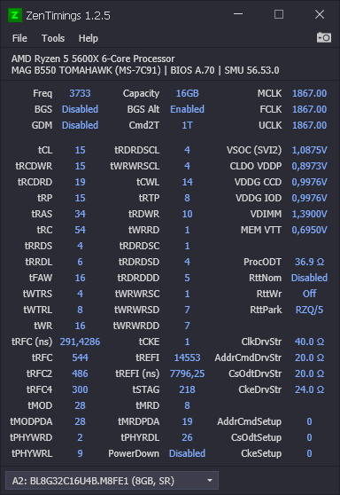

Hallo..Ich versuche seit Tagen auf wenigsten 3600mhz zu kommen aber leider ohne erfolg,bedeutet bluescreen oder rechner startet gar nicht und muss bios Reseten!Was ich bis jetzt hinbekommen habe sind die 3533.
Was komisch ist,vorher hatte ich ryzen 2600 mit b450 Msi gaming plus Board und da hatte ich die rams auf 3600 stable gehabt! Jetzt habe ich b550 msi Tomahawk mit ryzen 5600x und die rams sind Ballistix 32gb Kit CL15 (15-16-16-35).Von stable habe ich Screenshot. Bin wie folgt rangegangen,timings stock ausser ram die spannung auf 1,45 kein boot und wenn dann direkt bluescreen! Würde auch alles wieder von vorn beginnen nur wie soll ich rangehen? 3600 reicht natürlich wäre 3800 schöner :)

SOC mal auf 1,1V
VDDP 0,900-0,950
CCD 0,950-1,0
IOD 0,975-1,0
Das zum Start! Die Wert kann man noch ändern wenn 3800MHz erreicht werden.
Es kann sein das keine 3800MHZ gehen und du bei 3733MHz landest,
da die 5000 Ryzen da einen "Memory Bug" haben können.
Wichtig an dich! Stelle alles was du findest im Bios manuell ein
Die ganze Widerstände kannst du 1:1 übernehmen aus ZenTimings.
RZQ/3 sind 80 Ohm
RZQ/1 sind 240 Ohm
Dann sehen wir weiter. :d

Vielen dank für deine Antwort! Mach ich jetzt (y)
So da bin ich! Hab alles so eingestellt nur mit den Timings was ich hatte wollte er nicht starten hab auf 16 18 18 18 34 eingestellt so ist er angegangen! Hab 3600MHZ eingestellt! jetzt erst mal stresstest mit anta777 ?
tRCDRD noch auf 19 und gehe auf 3800MHz es lohnt nicht 3600 als zwischenstepp das geht nämlich immer.
Und mal TRFC auf 580 stellen.
So hab auf 3800 ist auch gestartet schon mal nice! Jetzt stresstest? Habe FCLK Auf Auto gelassen.Soll ich das auch ändern oder erst mal so laufen lassen?
Zeig mal ZenTimings! :d
HWINFO auf dem Rechner?
Hoffe ist richtig :-)
