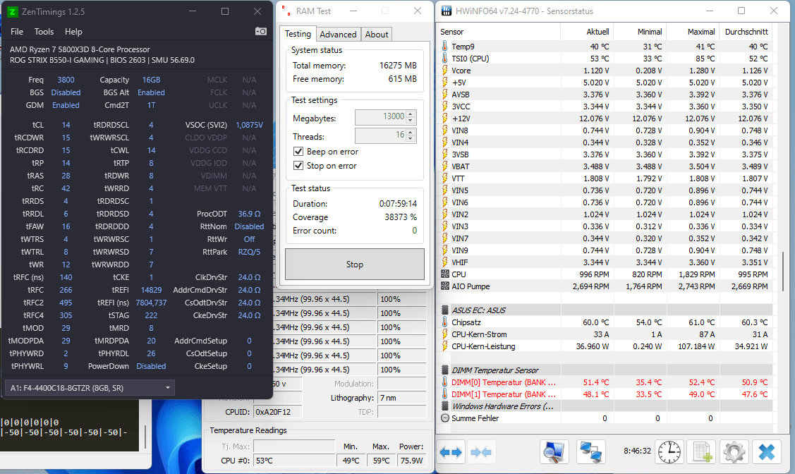

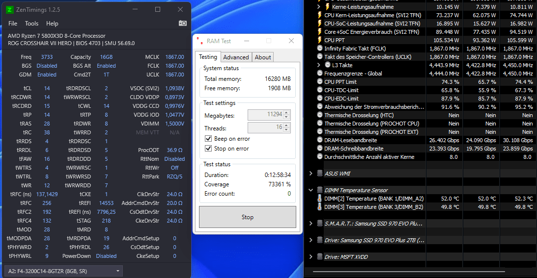

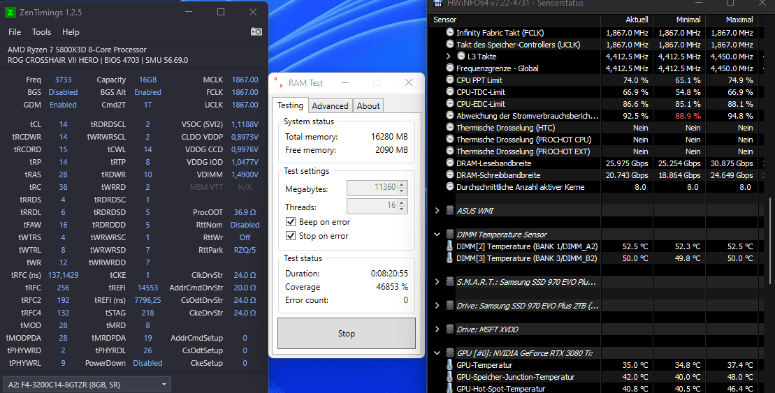

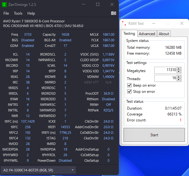

Moin,
ich hab mittlerweile denke ich eine echt gute Konfig :)

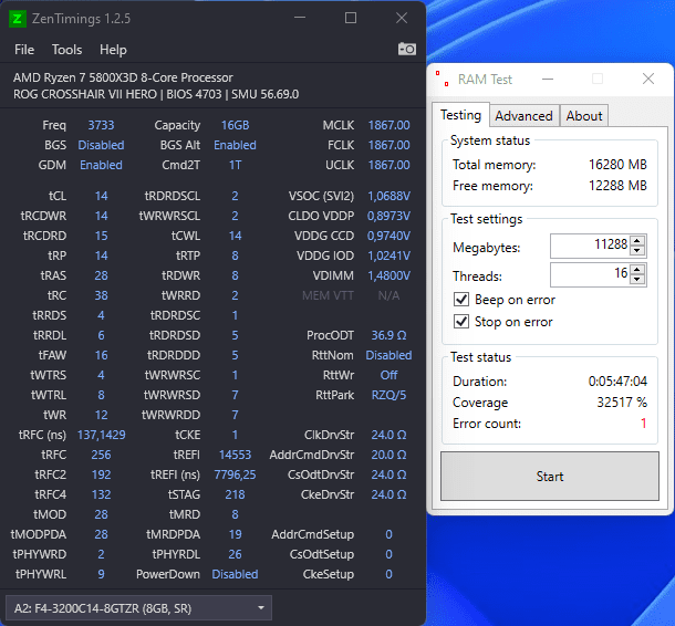

Hab nachdem es mit tRFC 256 durchgelaufen ist, mal wieder tRDWR von 10 auf 8 geändert. Gestern Abend beim schlafen gehen hatte er aber dann nur 35000%, da ich aber immer bis 40000% teste, hab ich es einfach weiter über Nacht laufen lassen. Aber da kam leider ein sehr später Fehler bei 66313% rein :(
Ich hab meine Konfig aber jetzt mal so gelassen und reduziere gerade die Spannungen. Gerade läuft Karhu mit VSOC 1.1V, vorher waren es 1,125V

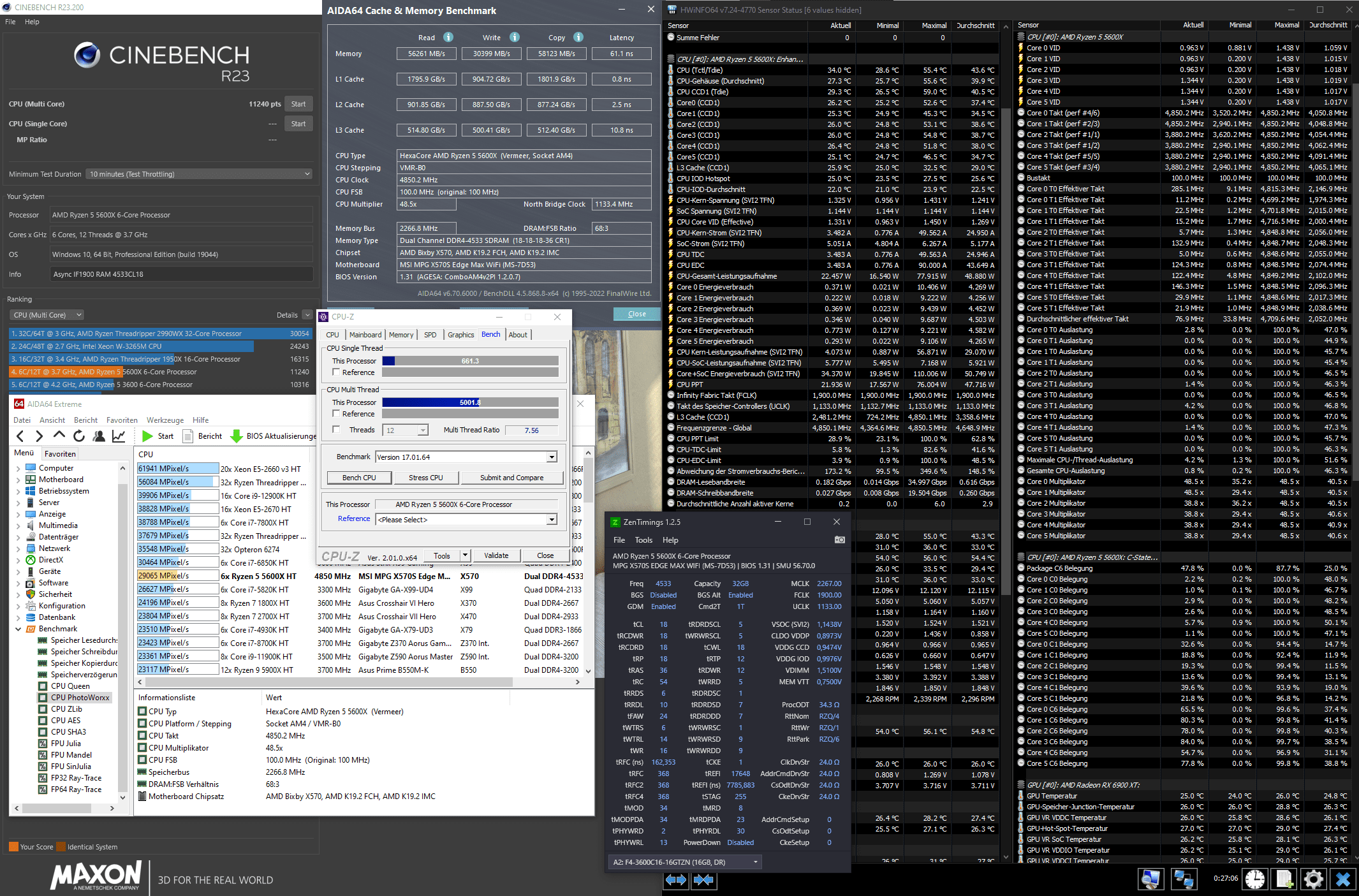

mich nervt dass ich die werte in zentimings nicht mehr angezeigt bekomme...

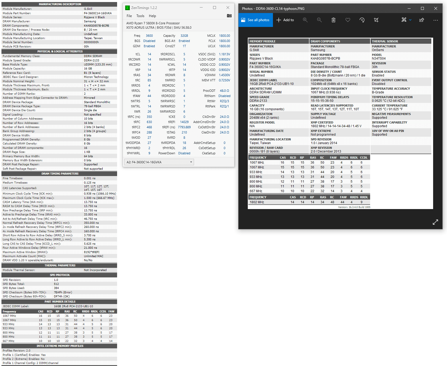

Hab mir mal den G.Skill F4-3600C14-16GVKA gekauft um die Timings auszulesen.
Werde jetzt versuchen diese auf dem F4-3000C14D-32GVK zu erreichen den ich hier noch rumliegen habe.
Kann man eigentlich ein XMP Profil exportieren und dann auf einen anderen RAM Riegel schreiben?
Niedrigerer VSOC lößt mein Problem mit dem Fehler bei 66000% :d
mit VSOC 1,1V ist der RAM sogar 0.5 Grad Kühler :d (Oder mein Zimmer ist kühler xD)
Teste gleich mal mit VSOC 1,075V, VDDG CCD 0,975V und VDDG IOD 1,025V
Weniger Spannung geht wohl nicht. Oder meint ihr ich soll mal nur die VDDG Spannungen ohne VSoc senken?
Diese stundenlangen Runs erschließen sich mir nicht. Eine bis zwei Stunden reichen doch völlig.

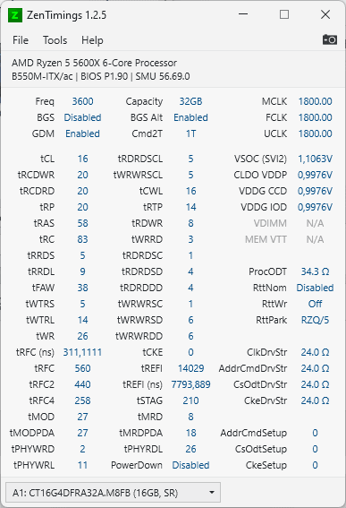

Danke für die Rückmeldung - habe eben auch nochmal fleißig gelesen und dann gesehen, dass das Tool nicht mehr empfohlen wird. Habe mich dann weiter eingelesen und nochmal einem Leitfaden bedient und schrittweise alles getestet (erst IF, dann langsam Takt hochgeschraubt). Jetzt laufen die 3800 MHz mit 1,39 V und 1,1 V SoC.
Memtest läuft gerade, sieht soweit alles gut aus. Lag vermutlich wirklich an irgendeiner falschen Einstellung, die ich einfach übernommen hatte... mein Fehler.

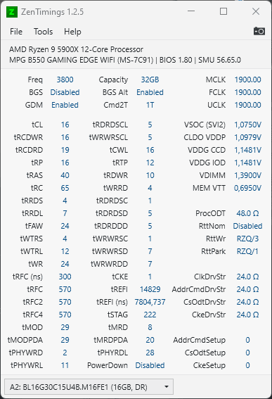

Anbei noch ein Screen von ZenTimings.
VDDG Voltage scheint mir etwas zu hoch (steht noch auf Auto...). Und PrcocODT kann wohl auch noch etwas reduziert werden oder ist das egal solange es stabil ist?
Bei Spannungen sollte nix "egal" sein.
Mehr Spannung ist mehr Verbrauch und mehr Temperatur!
Ich für meinen Teil sag immer nichts auf Auto belassen, soviel wie möglich manuell eingeben.
ProcODT 36,9 Ohm
VDDP auf 0,950V
CCD und IOD mal auf 1V geht meist beides noch tiefer.
SOC scheint sehr tief zu sein da würde ich auf 1,1V gehen
Wenn du wirklich scharfe Timings haben willst mit deinen E-Dies solltest noch etwas höher mit der DRAM Voltage.
1,4-1,43 je nach Kit ist der Bereich an dem die E-Dies am besten gehen und scharfe Timings zulassen.
Aktuell bist noch recht weit weg von "scharf" :d
Aber ist ja erst der Anfang, stimmts! :d
Blöd formuliert, dass mit "egal" war nur auf ProcODT bezogen. Spannung sind schon angepasst ;)
Interessanterweise habe ich im Bios auf 1,1 V SOC gestellt, schwankt in Zen Timings immer zwischen 1,0813 V und 1,075 V...
Bin froh, dass es erst mal stabil läuft :d
Bitte sag nicht zu früh das es stabil läuft!
Nur wenn du Karhu 10000% mit "Enabled Cache" oder Testmem5 mit der anta777 extreme config (komplett durch)
gelaufen hat ist es stabil, sonst nicht. Also bitte bitte nenne es jetzt nicht stabil!

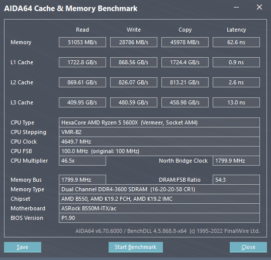

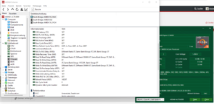

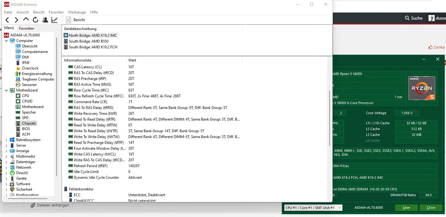

Hallo, habe nun das Crucial Normalo-Kit von 3200 auf 3660 angehoben und auch die Timings etwas gepimpt, aber die Schreibgeschwindigkeit ist immer nur "halb" so, wie síe sein sollte. Ist das normal?
Der 5600X hat nur ein CCD, deswegen nur die halbe Schreibrate.
Die Schreibgeschwindigkeit ist genau da wo sie sein sollte! :d Ein CCD ist um die 30k Schreibrate.
3800MHZ sollten aber bei dir auch machbar sein, bootet deine CPU damit?
Deine Timings für die 3600MHz sind noch sehr schlecht aktuell, da ist noch viel mehr möglich.
Danke für die Info.!! :) Hat mich halt gewundert Lese und Kopier doppelt so hoch. Nun bin ich schlauer. Muss nicht alles rauskitzeln, Denk dafür auch das ITX-System nicht das Beste. Aber etwas mehr als 3200 mit 22er Timings sollte doch gehen. :)
Muss nur schauen. Valhalla stürzte gerade ab, ob Speicher??? Die Testprogramme liefen bisher durch 30min.
Ja das letzte rauskitzeln muss man ja nicht!
Dennoch ist 3600 mit den Timings einfach kein Leistungsprung bei dir, das hat so nix gebracht aktuell.
Mach mal mit "Zen Timings" einen Screenshot.
Erst mal schauen welche Chips bei dir verbaut sind.

Von 3200 22-22-22 auf 3600 16-20-20 ist aus meiner Sicht durchaus ein Leistungssprung. Aber ich stimme dir zu, dass man wahrscheinlich bei den Subs noch einiges optimieren kann.
Nimm nicht den Memtest64! Karhu für einen Zehner oder
Testmem 5 mit der Anta 777 Extreme config
Was das denn für ein Ram 3200 mit CL22? :d
Würde mich wirklich interessieren. Warum kauft man sowas?

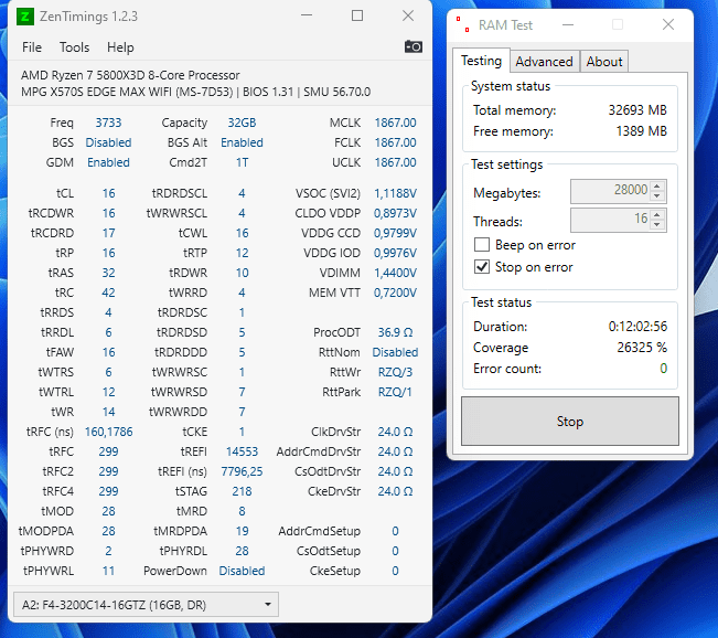

Crucial Standard RAM, von Amazon. Hatte Budget und musste fix gehen. :) Für den ITX Rechner bei Mutti ausreichend. Ja, war auch verwundert, aber Hoffnung, die wollen nur Sicherheit und sich von den Ballistix abgrenzen. Kennt man doch.
Anbei ZenTimings, mit aktuellen Einstellungen
Wieviel Dram Voltage hast du denn drauf?
habe anstatt 1,2V nun 1,36V.
Normale 3600er haben ja 1,55V, wollte drunter bleiben. :)
