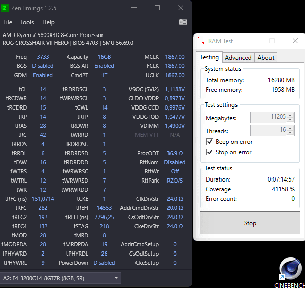

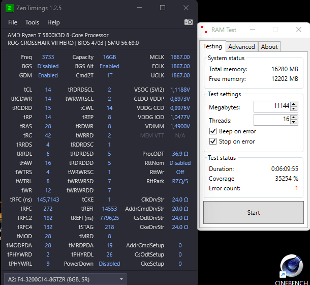

@Cydras tFAW = 4* tRRDS so als Faustformel, wenns safe sein soll *6 ;)
Könnst jetzt noch tRC 38, tWTRL 8, *SCL 2, tRFC 261 probieren. tWRRD dann vielleicht auf 2. Dann könnt man noch gucken ob SoC und VDDG weiter runter geht.
Ansonsten sieht das aber schonmal schön aus (y)
Danke :)

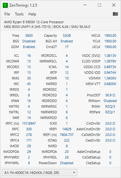

Hab soweit mal alles außer tRC und tRFC eingestellt, es kommt ein sehr später Fehler. Was könnte das sein wenn ein Fehler so spät kommt?
Ich stell jetzt erstmal wieder so ein wie es vorher war, und mach mal alles einzeln. Erstmal tWTRL 8.

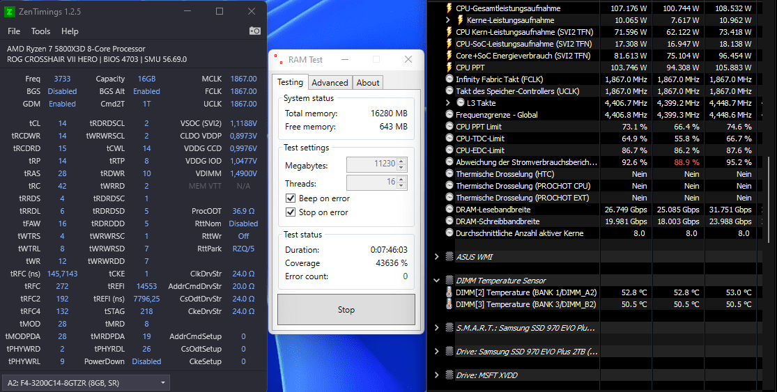

Können die CADs sein oder tRDWR auf 10
oder Temperatur!
Stell maln Lüfter davor... wäre möglich das es denen schon zu warm ist ;)
Gerade niedrige tRFC reagiert empfindlich auf Hitze

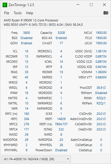

hab jetzt ausser bei tRFC das absolute maximum rausgeholt.
links vorher, rechts nachher
RRDL 4 hat bei Linpack schlechtere Ergebnisse gebracht.
WTRL 8 hat bei Linpack mit Fehler abgebrochen.
SCL 3 hat auch schlechtere Ergebnisse gebracht und SCL 2 hat mit Fehler abgebrochen.
RDWR 8 wollte garnicht booten und läuft mit 10 stabil.
Werde demnächst mal noch nen Lüfter über die RAM-Module platzieren, da sie mir trotz 1.36 Volt immernoch um die 50 C heiss werden.
Mit Lüfter werde ich dann auch am RFC noch etwas runter gehen und eventuell auch mit der Spannung rauf.
Momentan bin ich sehr zufrieden mit dem Ergebnis.
was meint ihr?
@unifyx Für nur 1,36V ist das schon sehr ordentlich (y)
*SD/DD Werte eventuell noch weiter runter? DD sollte eh gehen weils net genutzt wird. SD könnt nochn bisschen Leistung bringen.
meinst du die RDRDs oder die WRWRs
WRWRSD/DD auf 5 bringt F9
Jup die mein ich. Ja gut wenns net weiter geht ist halt Ende.. Also Wakü und Spannung drauf als nächstes :fresse2:

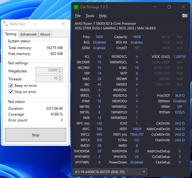

@Cydras dann noch tRC 38 und tRFC noch auf 140ns runter, dann ist eigentlich auch gut :fresse:
Und dann Langzeittest, beat this:
nochn ganz altes Setting.. wenn man mal ne Woche nicht zu Hause ist :stupid:

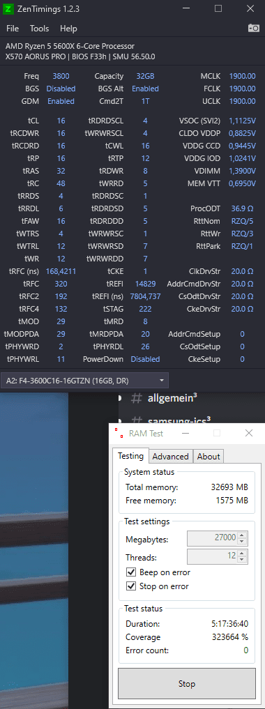

Hallo miteinander!
Habe vorhin erstmal seit langem mein erstes AMD System zusammen gestellt und mich direkt an die Settings gemacht.
Langzeittest fehlen noch aber vielleich können fachkundige Personen mal grob über meine Settings gucken und mir noch paar Tipps geben.
@panopticum Ryzen Master runter schmeißen und auch mitm RadeonSoftwareSlimer auch ausm Adrenalin Treiber entfernen bevor man ihn installiert.
Vdimm? VDDP 900mV, tRAS eher 32, tRC 42, tWR 12, beide *SCL Werte auf 4.
Der Rest sieht erstmal vernünftig aus ;)
vdimm erstmal auf 1.5 um zu sehen was läuft, gehe dann runter wenn ich ein setting habe
DIMMs liefen knapp unter 50° mit den 1.5v
Da kannst ja auch gleich CL14 versuchen :fresse2:
Das sollte so eigentlich locker mit 1,45V laufen ;)
Aber teste erstmal auf Stabilität..
mit den 3600c16 ripjaws lief nur cl16, cl14 war nicht bootbar
habe aber noch ein 4400c18 kit das ich mal getestet habe, das läuft erstmal aber auch bei 1.5vdimm
hab ich alles runtergeschmissen, hat das einen impact auf performance oder pfuscht das am ram umher?
Das pfuscht im BIOS rum wenn man in der Software was ändert ;)
Vanguard ja.. und irgendwas war noch mit Asus Armoury Crate oder so.. just Asus-Things :stupid:
Ja CL14 braucht schonmal 1,5v.. meinte ich vorher auch das du bei der Spannung schon CL14 versuchen kannst. CL16 sollte mit scharfen Subs bei 1,45v laufen.
