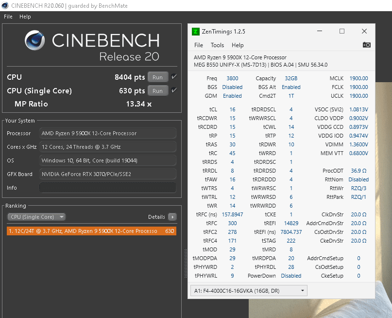

@blennitom Vollbestückung mit 4x DR ist ne spannende Sache, mag der IMC nicht so wirklich. :fresse: Da hilft nur testen testen testen. Vorallem Widerstände und SoC, IOD werden hier ne Rolle spielen. Mal ruhig mit SoC auf 1,15v rauf, IOD wirst du eher nicht soviel brauchen. VDIMM sollte sich eigentlich auch nicht ändern zu 2 DIMMs.
tRFC2/4 bleibt auf AUTO da die eh nicht genutzt werden.

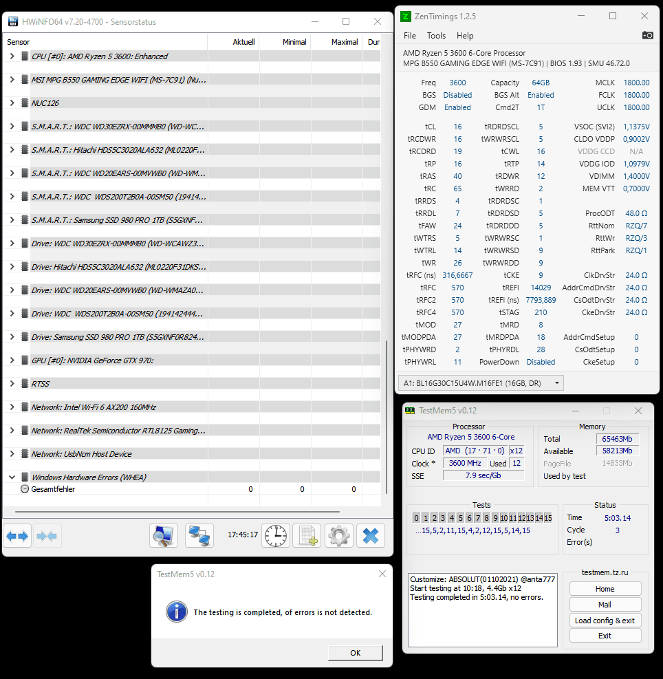

hab jetzt erstmal mit der VDDP rumgetestet und bin erstaunt... wie gut es mit 0.90V läuft
keine WHEAs
Linpack macht 432-437 GFLOPs
ich kenne mich nur garnicht mit den Cinebench scores aus. Kann wer was yu den Werten sagen?
Wie gesagt, CPU läuft stock, ohne PBO
Und das läuft mit dem Vdimm stabil?
jap, die dimms werden knapp 50 Grad heiss im Dauertest mit TM5 und Linpack, haben aber bis jetzt keinen einzigen Fehler gemacht.

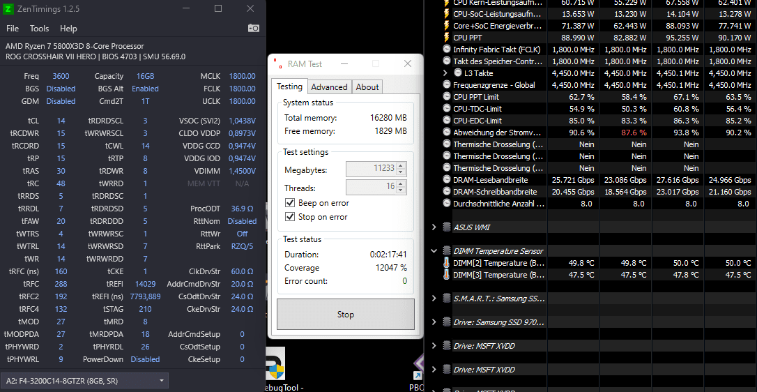

Höher wie meine aktuelle Konfiguration scheine ich nicht zu kommen.
Sind die Temps denn so ok? Erreiche 50Grad mit den Rams. Läuft aber soweit alles stabil.
Wenn ich die CL Werte auf 14-14-15-14 ändere bekomme ich Bluescreens mit Kernel Exception während Karhu läuft. Auch mit VDIMM 1,48V.
Wenn ich den RAM um 66MHz erhöhe bekomme ich bereits ab 64% Fehler in Karhu.
Jetzt wäre halt die große Frage, so lassen oder kann ich noch etwas probieren?

IF1900 mit cl 16 läuft nicht?
@Cydras GDM on, CL16-16-16-16-32-42, tFAW 16, 24er CADs und rauf auf 1900/3800. Sehr frühe Fehler in Karhu sind meist zu wenig Spannung (Vdimm) ;) VDDG CCD bei 950mV lassen und IOD auf 975mV hoch.

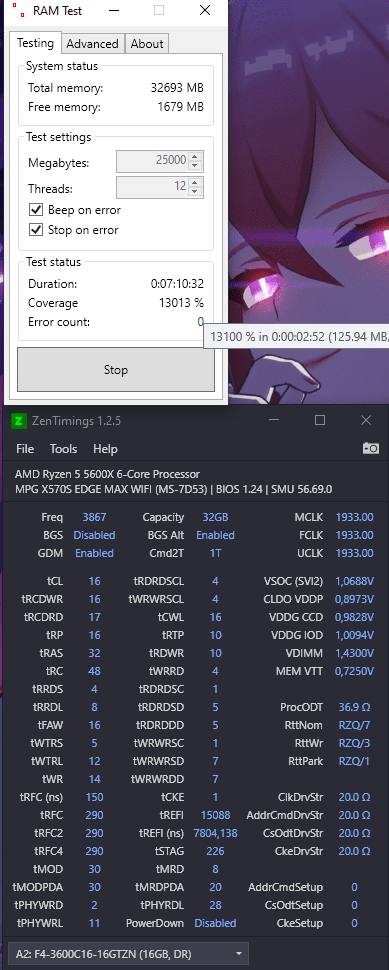

Danke für den Tipp - hab das jetzt mit VSOC 1,1375V (zumindest im ersten Test) ans Laufen gebracht. Konnte die VDIMM sogar wieder reduzieren.
Groß weiter optimieren werd ich jetzt mit der CPU nicht mehr, das kann sich ja mit der nächsten wieder ändern, sollte hoffentlich spätestens nächste Woche kommen. Fallen noch Timings auf, die eine bessere Performance bringen, aber keinen großen Einfluss auf die Stabilität haben sollten? Sind Micron E-Die.
Sieht doch erstmal gut aus (y)
Microns hab ich nicht so die Ahnung. Erste was ich versuchen würde wäre tRC, dann bei den Subs noch tFAW, tWR, tRTP, tRDWR, runter zu drücken.
Spannungen dann eh nochmal nach unten ausloten wenn alle Timings stabil sind.

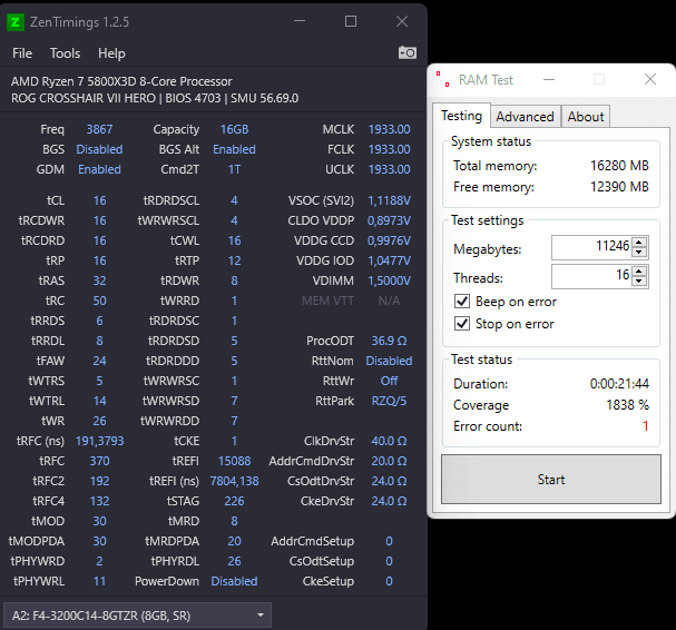

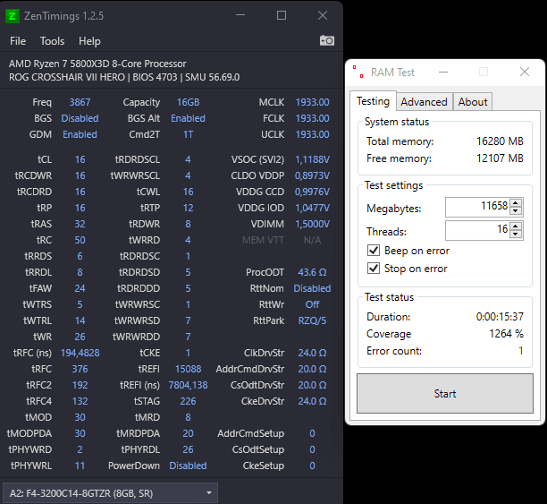

@F|Marsman 1933/3866 bootet :d
Du hattest Recht mit IF Hole :d
Läuft aber erstmal auf Fehler bei 1838%
Ich versuche nach meiner Arbeit mal ClkDrvStr mit 60Ohm.

@Cydras ClkDrvStr 60 ist eher was für GDM off, probier lieber 24. Dazu tFAW 16, tWR 16 und tWRRD 4. Den Rest so lassen wie er ist. Dann schauen ob Karhu durch läuft.
Und dann die alles entscheidende Frage ob das Ding WHEAs wirft :hmm:
Paar Timings kann man dann noch anziehen und Spannungen reduzieren. 1,5V Vdimm sollte der zum Beispiel nicht brauchen, da kann man ja schon CL14 fahren :fresse2:

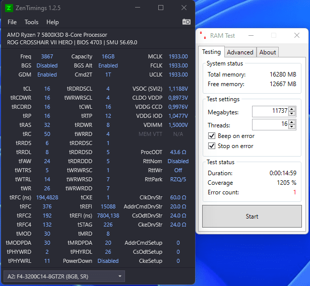

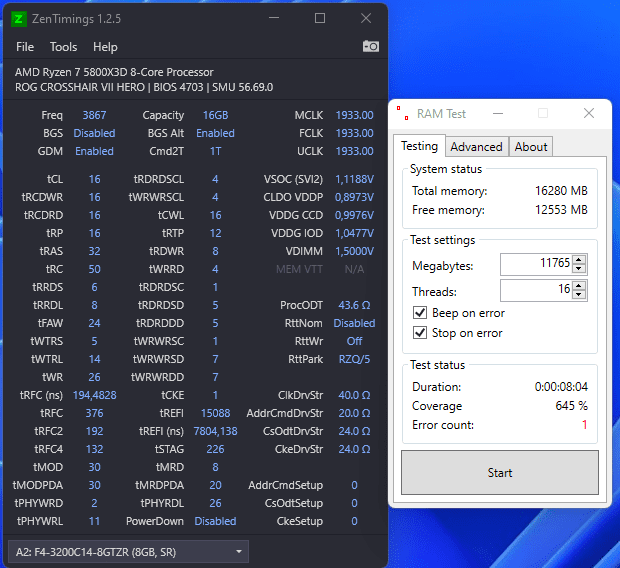

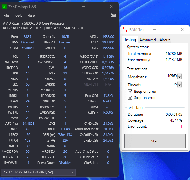

@F|Marsman
ich bekomme 3866MHz einfach nicht ans laufen. Hättest du noch Ideen? Eventuell noch höhere CLDO VDDP und VDDG Spannungen?
Die beste Kombination war im Screenshot Error2, mit 4577%, ProcODT 43,6 Ohm und CLKs 24-20-24-24

@Cydras
Schau vorher erst einmal in der Windows Ereignisanzeige ob dein System WHEA 19 Fehler hat. Viele Systeme haben diese ab 1933 IF Takt.

@Cydras
Da dran hatte ich noch gar nicht gedacht, aber ja, sind gaaaanz viele Wheas, da kommen alle paar Sekunden welche rein.
Bin momentan mit TeamViewer drauf, krass was da passiert.
Gehe dann später auf 3733/1866 zurück, das war stabil. Versuche dann Timings zu schärfen :)
