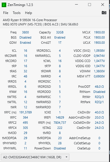

Ich will dich da nicht erschrecken! Das sind keine guten B-Dies die du da hast.

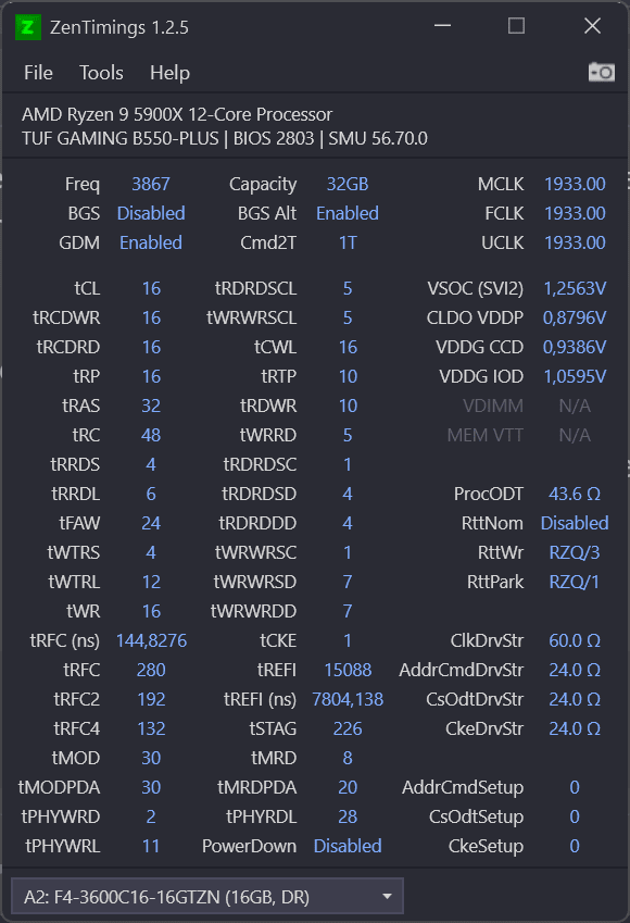

Warum machst du von ZenTimings keine Scrennshot? Das wäre das wichtigste überhaupt.
ZenTimings ändert sich bei mir grad aller 2 Minuten, kann dir immer nur ne Moment Aufnahme machen.

tWR sieht etwas zu straff aus... sollte ca 16 sein
Ich schau mal, sobald ich tRCDRD auch auf 16 mache, generiere ich einige Fehler (sehr wenige aber dennoch Fehler)
Sollte ich den daran weiter arbeiten, oder bringt es mir mehr tRFC auf 266 zu drücken? Wo kann ich den am sinnvollsten was raus kitzeln?

tRCDRD 16 sollte gehen.. tRFC 266 braucht mit Sicherheit mehr Spannung. *SCL Werte beide auf 4.
VDDP 900mV, VDDG CCD 950mV, IOD 975mV
ProcODT 36,9, RTTs 0/3/1, CADs 24-24-24-24
Könnte so im Bereich 1,42v landen wegen tRFC vielleicht auch etwas weniger. Aber wohl nur wenn du die Temp runter kriegst.

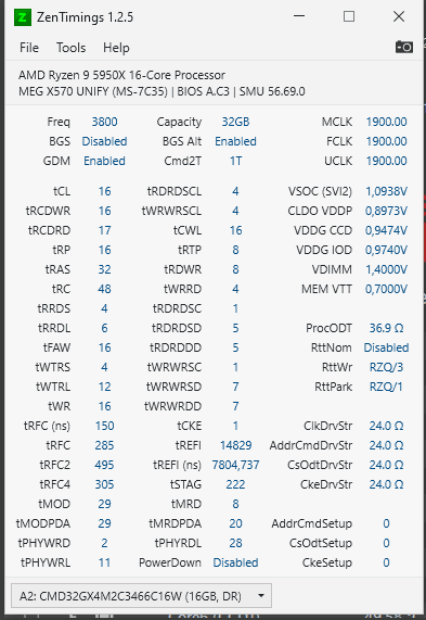

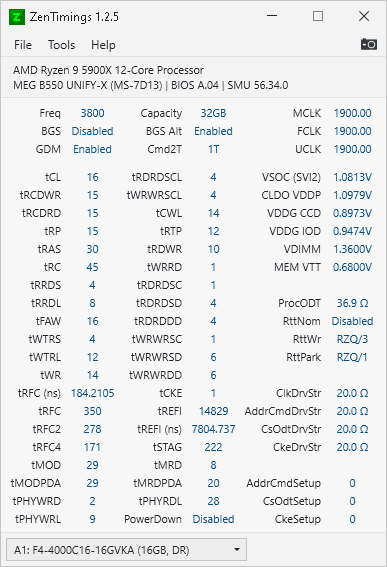

ich kann dir nur meine timings zeigen, wobei ich tRFC bei 305 habe, statt der 350 im Bild

Dein VDDP ist viel zu hoch! <1.0V
Denke bei tRTP kannst noch runter versuchen auf 8 und tRDWR ebenso auf 8 versuchen.
tRRDL runter auf 6 oder 4 tWTRL runter auf 8. tRFC sollte schon noch unter 300 gehen.
Gut deine VDIMM ist auch sehr niedrig da kannst locker mal auf 1,4-1,42V hoch.

266 bei 1,42V Fehler
tRCDRD 16 -> Keine Chance.
So wie die Setting jetzt sind, liefen 22 Minuten OCCT durch (hab jetzt erstmal abgebrochen)

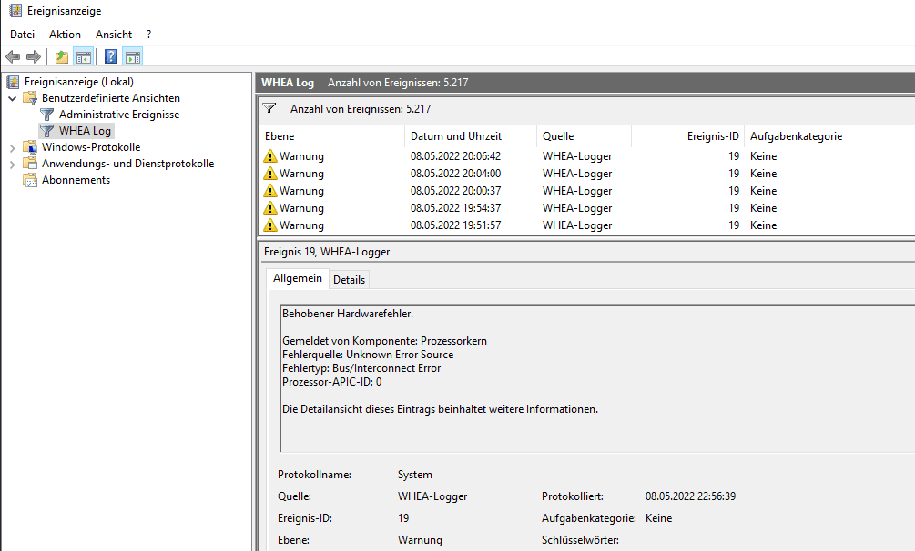

PS: Ich weiß bis heute noch nicht was WEHA's sind, irgendwelche speziellen Fehler, wie die Bluescreens die es bei extrem unstabilen OC gibt?
Sei froh wenn du keine hast... ich kann sie bei IF1900 mit falschen Spannungen triggern und ab 1933 kommen dann richtig viele, IF2000 wirft sie dann rund alle 2min gleich zu 101 Paketen raus. Aber ich hab erstmal ne Lösung gefunden, jetzt muss ich die 1933 nur noch komplett stabil kriegen um das zu verifizieren.
Windows Hardware Error Architecture (der Name ist schon nen Witz ansich :stupid: )

Bekommt man die irgendwie mit? Außer in dem log window ?
Fehler ist Fehler... Gehört da nicht hin.
Kann dir halt Daten korrumpieren oder sonstwas, würd ich so niemals im Alltag nutzen.

@Ehnoah Die WHEAs mit der ID19 kommen vom hohen FCLK, meistens ab oder über 1900MHz. Dies sind "Correctable Errors", das heißt durch die interne Fehlererkennung kann die CPU selber feststellen, dass die Daten auf dem Infinity Fabric nicht korrekt übertragen wurden und korrigiert diese. Das Ereignis der Korrektur wird dann über entsprechende Schnittstellen zum Betriebsystem weitergegeben (Linux kann das Ereignis der Korrektur übrigens auch verarbeiten und zeigt das in den Kernellogs).
Es gibt noch WHEAs mit anderen IDs, z.B. ID 18. ID18 ist ein nicht korrigierbarer Fehler und führt zum Absturz/Bluescreen. ID18 kann z.B. bei grenzwertigem/instabilem FCLK, aber vor allem auch beim CPU OC auftreten. Auch gab es anfangs schlechte Zen3-CPU-Chargen, die mit den damaligen Agesas selbst @stock Abstürze/Bluescreens mit ID18 verursachten (gibt hier im Forum sogar einen ziemlich langen Thread drüber).

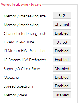

Haben eigentlich noch die Memory Tweaks die beim DRAM Calculator stehen noch Relevanz mit Zen3?
Hab die mal eingestellt, aber meine Latenz hat sich dann laut AIDA um 1,2ns erhöht.

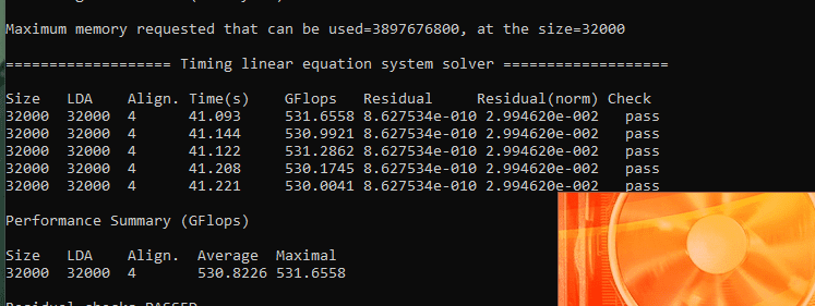

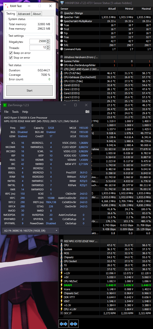

Moin, ich melde mich nochmal zurück :) Nachdem ich durch einige geringfüge Anpassungen die whea bei IF1933 deutlich zurückdrängen konnte.
Womit kann ich Fehler provozieren? Hab grade Linpack am laufen. Gibt es einen Stresstest der die wheas schnell aufdeckt?
aktuelle setting zum IF testen
Nochn bisschen mehr Spannung auf den SoC und du kannst nen Steak drauf werfen :fire:
AIDA Cache&Memory, Linpack, Karhu... prinzipiell alles was gut Last auf Cache und RAM wirft eignet sich ganz gut zum triggern.
leider gibt es bei 1,25 wheas :poop:
die Temperaturen scheinen aber alle im Lot?
Da kannst du SoC so hoch drehen bis dir das Teil instant verreckt, das wird an den WHEAs nichts ändern. Mehr als 1,15V ist einfach overkill vorallem für den geringen Takt.
Von dutzenden WHEAs auf 1 WHEA runter ;) Mehr dazu aber erst wenns stabil ist ohne WHEAs und ich auch genau weiß woran es liegt.
Nur mal so als Anhaltspunkt wo ich grad rumspiele:

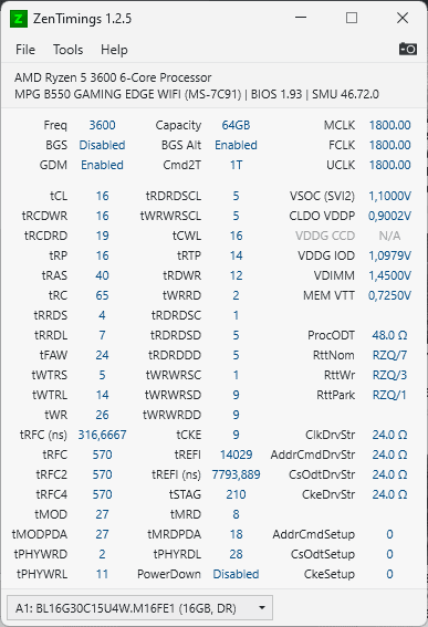

Ich bräuchte mal etwas Hilfe von den Profis hier :bigok:
Ich hab mich zuletzt vor ca. 10 Jahren mit OC bei meinem alten i5 2500k beschäftigt und bin nicht mehr ganz auf dem Laufenden...
Ich habe 2 2x16GB Crucial 3000 CL15 Kits, in Summe also 64GB. Für sich alleine läuft jedes Kit bei (fast) den unten zu sehenden Settings über mehrere Wochen im Alltag und auch in Stresstests stabil. Insgesamt noch nicht optimiert, da ich zeitnah noch die CPU tauschen werde (59x0) und nicht zweimal Zeit reinstecken wollte :fresse:
Sind alle Slots belegt, bekomme ich das so aber nicht stabil ans Laufen, erstmal auch kein Wunder, dass Vollbestückung schlechter läuft.
Änderungen, die ich von 32 GB auf 64 GB vorgenommen habe, damit ich booten konnte:
VSOC in mehreren Stufen von 1,0688V auf 1,1V erhöht
VDIMM von 1,38V auf 1,43V und dann auf 1,45V erhöht
RttNom von Disabled auf 7
Habt ihr Tipps für mich, die mir helfen könnten, das stabil zu bekommen?
Soweit ich gelesen habe, wurde der Memory Controller bei den Ryzen 5000 im Vergleich zu den 3000 nicht verändert, aber wohl generell etwas höhere IF-Takte möglich. Sind bei Vollbestückung trotzdem höhere Takte wahrscheinlich?
Und noch ne generelle Frage: Wie ist das mit tRFC/tRFC2/tRFC4? Wenn ich mir vorgeschlagene Einstellungen anschaue, ist immer nur von tRFC die Rede, sind damit alle gemeint oder tatsächlich nur tRFC? Und wie setze ich dann tRFC2/tRFC4?
Dankeschön schon mal im Voraus :wink:
