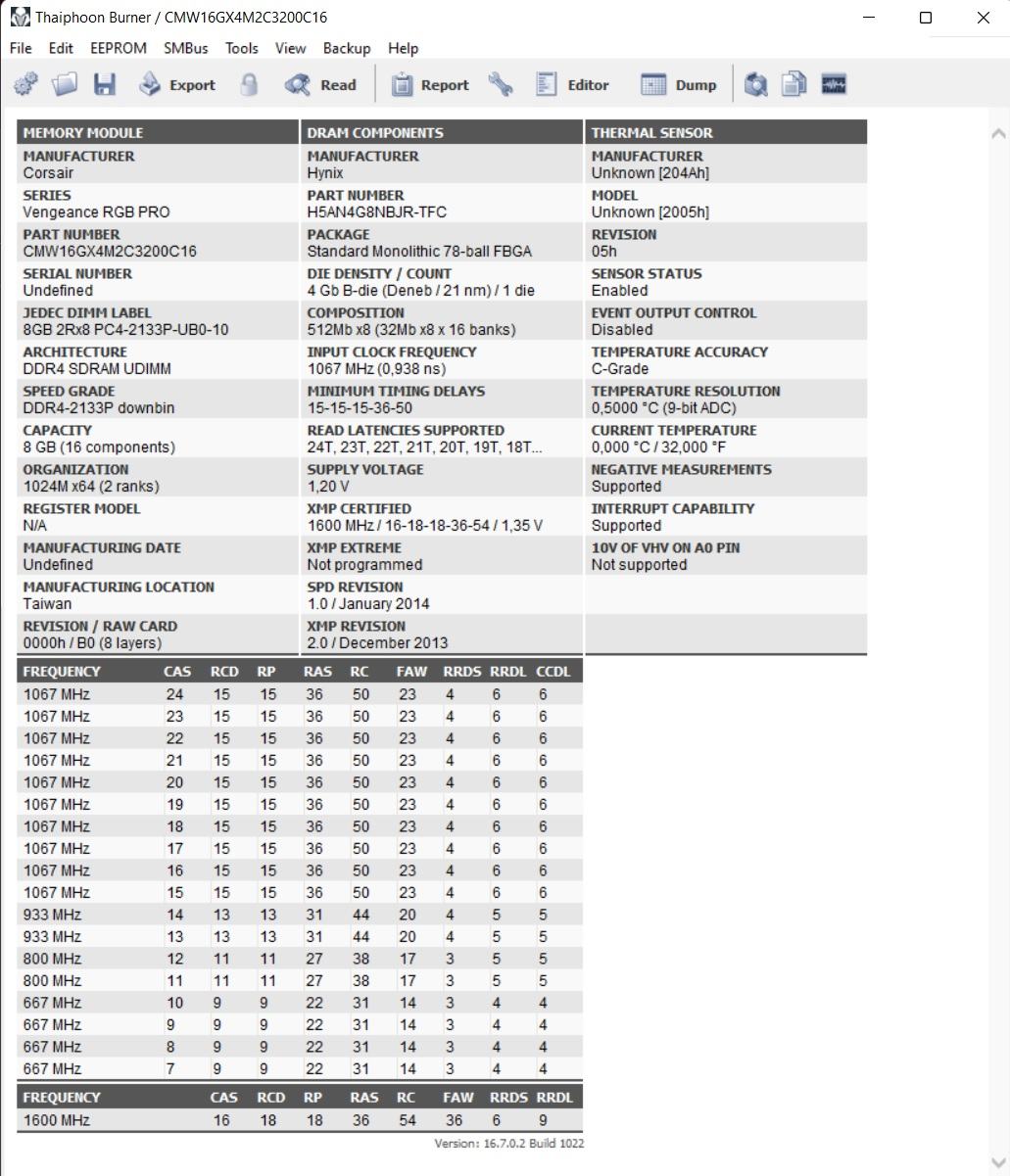

Lade dir noch den Taiphoon Burner als Freeversion (http://www.softnology.biz/files.html) runter und lese mal das SPD auf deinen Riegeln aus!
(read) dann den Screen dazu posten.
Dann wissen wir welche Chips verbaut sind.
Schreib bitte dazu wie viele Speicherriegel es sind!
Schau mal in den Startpost und lade dir über den Link dort auch TM5 runter das Tool wirst brauchen um dann den Ram auf Stabilität zu prüfen.

Also bis jetzt auch nach 30 Minuten Prime95 läuft es immer noch ohne Probleme, es sind 4x 8 GB
Es werden 32GB angezeigt, somit meinst du 4x8GB.
Gut es scheinen "B-dies" zu sein wenn sich der TB nicht irrt!
Das sind mit die besten Chips auf dem Markt von Samsung.
Dein "binning" (selektieren der Chips) ist aber nicht das beste, denn dann wären die Chips anders programmiert bei 3200MHz wäre dann CL14 etc.

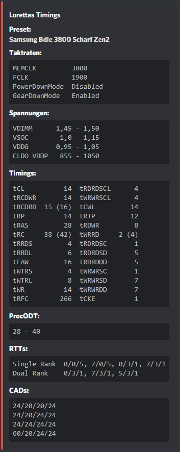

Schau mal bitte im Startpost ob du da Settings für B-dies und 3800MHz findest, wenn nicht wird dir sicher jemand was raus suchen, ich hab aktuell nicht die Möglichkeit dazu.

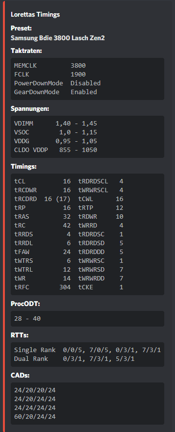

Dann mal mit CL16 probieren:
Wenn das laufen sollte könnt man auch noch weiter runter mit den Timings:

Vergiss erst einmal alles was dir gesagt wurde. Laut TB Screen hast du nämlich Hynix 4Gbit B-Die und nicht wie von den anderen angenommen S8B. Für die H4B gibt es leider keine Profile oder Empfehlungen.

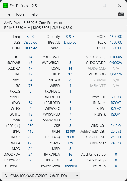

Eine Frage zum tRDWR. ist es normal das ein ram immer niedriger ist als der andere? Habe tRDWR im bios stehts auf auto da ich mit manuellen Settings oft nen bios stuck produziert habe.
Nun steht einer auf 10 und der andere auf 9.
Ansonsten laufen die Rams synchron wenn ein Setting auf Auto steht.
Wäre es dort nicht besser dann einen festwert von10 anzugeben, da eh immer das größere setting für beide gilt?

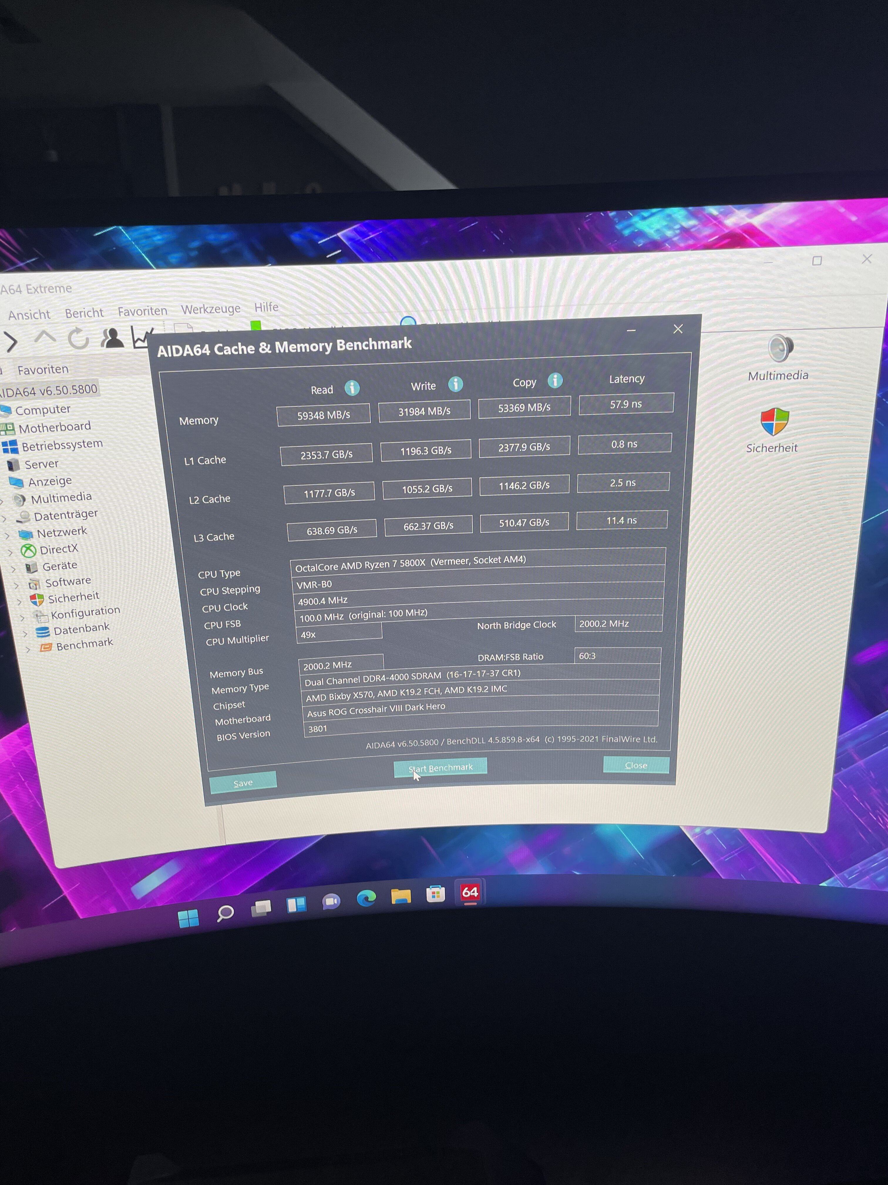

Hi noch Verbesserungs Vorschläge, komme mit der Latenz einfach nicht weiter runter, wo muss ich drehen?
VDDP/VDDG/VSoC, die Timings sind auch sehr weird :fresse:
Da hast du voll recht damit :d Kann mir nicht vorstellen das es wirklich so läuft! Krass...ich komm normal schnell drauf welche IC´s verbaut sind, aber durch diese Timings kein Plan :d

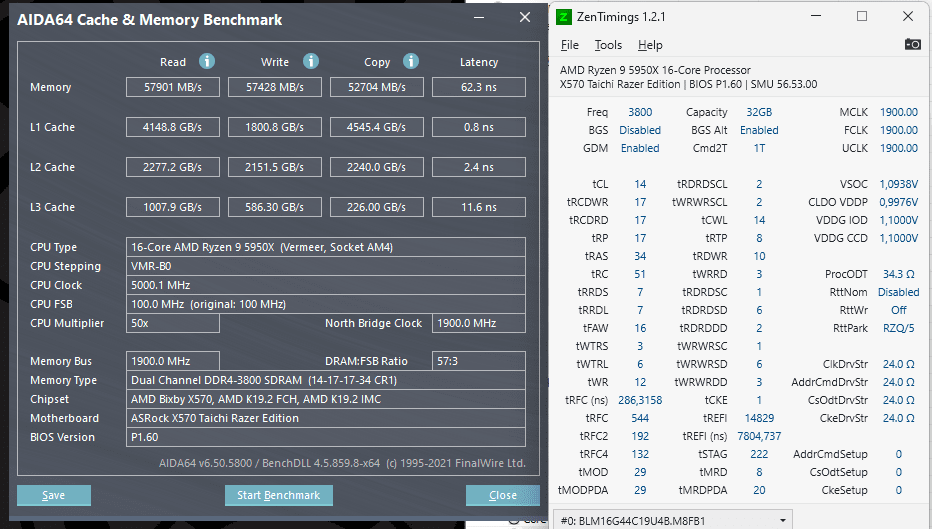

@donkel
Da passt zu viel nicht! Wie hast denn auf Stabilität getestet?
Sorry hab gerade keine Zeit zum korrigieren bei dir!
Welche IC´s sind denn drauf?
11.6 ns beim Level 3 Cache kann nicht sein! Bei dir stimmt sowas von gar nicht.
226GB beim Copy ist nicht möglich wenn alles sauber läuft! Denke dein Kern OC passt nicht mit dem Ram OC zusammen.
Ich würde erst mal das Kern OC ganz rückgängig machen und mich nur um die Timings kümmern.
CL14 mag sein aber nicht 17-17-17 das nicht möglich tRAS ist 2x CL somit 28.
mach mal die Subtimings auf Auto und schau ob das ganze bei GDM off Bootet 1T Booted das würde mich interessieren.
Wie viel VDimm hast denn auf dem Ram? 1,48-1,52 schätze ich mal.
1,5 V Vdimm
Also Startet mit 14 17 17 17 28 GDM off
Joa 1T ob das System startet!
