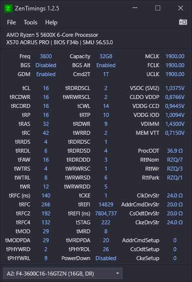

Hallo zusammen,
sieht noch jemand Potenzial für Verbesserung?
VDIMM ist aktuell bei 1.48 Volt.
VDDG CCD ist wie CDDG IOD bei 0,95 Volt
1900 FLCK schafft der Ryzen leider nicht.
Würde mich über Feedback freuen :-)
tRFC, *SCL, tWRRD, *SD/DD Werte könnte man noch tiefer probieren ;)
tFAW ist zu niedrig. Würd ich auf 16 anheben

tRRDS passt mit 4 sehr gut 4/4/16 ist optimal!
tRRDL auf 4
tFAW auf 16
tWTRS 2
tWTRL 6
2/6 oder 3/9 oder wie bei dir 4/12
tRDRDSCL 3
tWRWRSCL 3
tWWRD 3
tRDRDSD 4
tRDRDDD 4
tWRWRSD 6
tWRWRDD 6
Einzeln Testen! jeweils die Paare die ich angegeben habe!

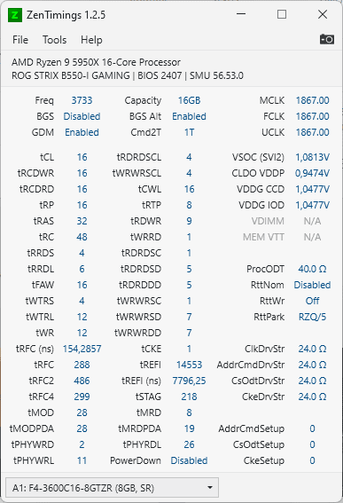

So, ich habe jetzt das neue Kit mit 2x 16 GB Trident-Z verbaut. Was ein Gefummel im M1, naja, selbstgemachtes Leid :d.
Scheinen aber deutlich zickiger zu sein als meine 2x 8 GB. Sobald ich was an den Timings verstelle, startet die Büchse nicht mehr. Habe jetzt nochmal das letzte Bios geflasht und alles zurückgesetzt. Versuche jetzt erstmal den Takt auszuloten, sind hier 3866 MHz realistisch? Habe mal was von einer Wall bei Ryzen 5000 und 3800 gelesen.

Okay, dann peile ich mal die 3733 MHz von meinem alten Kit an. Welche VDIMM empfiehlt sich bei folgenden Timings für das 32er Kit? Das alte lief mit 1,375 V.
Es gibt keine feste DRAM Voltage! Jede Kombination ist anders somit auch die Spannung anders.
Die Erfahrung sagt mir aber das mal mit 1,4 starten kannst hoch bis maximal 1,42 mehr wirst niemals brauchen.
Wenn die Timings getuned sind, dann runter und schauen wann es instabil wird, fertig!
@tempos14
Als erstens mal die Widerstände anpassen, dann Spannungen ausloten.
Danach kannst mal versuchen die Timings nachzubauen. Läuft so seit über nem halben Jahr völlig problemlos. Die machen auch 4200MHz bei CL16 deutlich unter 1,5V, allerdings hagelts da nur so WHEA 19er aber das istn Problem vom IMC ;)
Danke für die Tipps. Ich konnte tRAS und tRC auch noch etwas absenken. Bin weiter am testen :-)
Habe gemerkt, dass meine Module ab 52 °C instabil werden.
VDIMM ist immer noch bei 1.48 Volt.
Vielen Dank für Euer Feedback. Ich werde testen und berichten.
Die Widerstände habe ich mal übernommen, habe bei dem Kit scheinbar aber Pech gehabt…
Edit: Problem saß wieder mal vor dem Bildschirm. Konnte den Störenfried ausfindig machen --> tWRRD = 1. Steht jetzt auf 4 und die Kiste ist ohne Probleme gebootet. Aktuell vermutlich noch mit zu viel Spannung, aktuell 1,415 V.

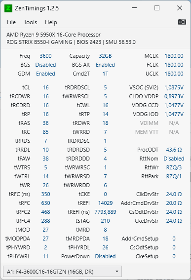

Hab gerade meinen 5800X gegen einen 5950X getauscht.
Hab mal testweise die alten RAM Settings geladen und... es scheint zu laufen.
Haltet ihr das für möglich?
Bin gespannt... Test lauft schon im Hintergrund...

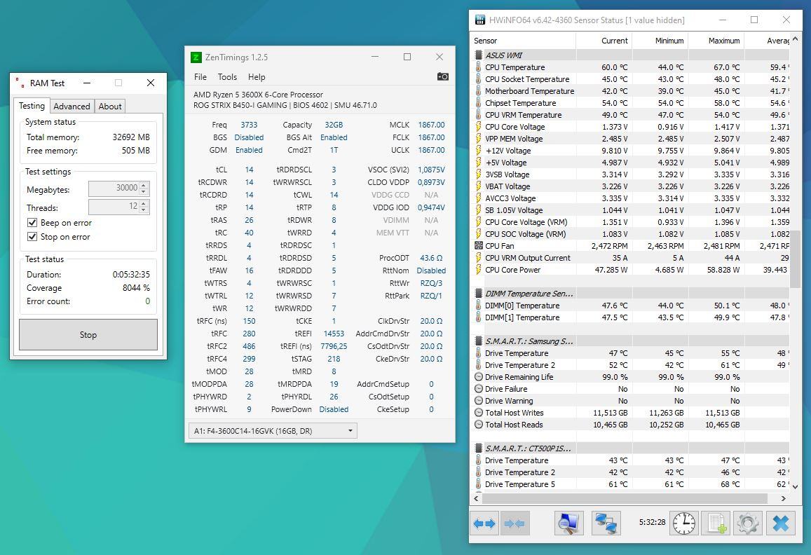

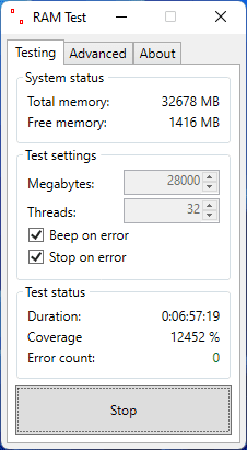

Du testest zu viel RAM mit Karhu. Schau mal auf die Page File im HWInfo, wenn du mit 30000MB testest, der lagert dann schon ordentlich aus.
Ich empfehle bei 32GB nicht mehr als 27500 MB zu testen.
Andersrum bei 16GB nicht mehr als 12500.
ich habe immer 28000 bei Karhu genutzt @32GB aber Karhu ist halt nicht das nonPlusUltra Programm aber schon echt das beste was ich so getestet hatte. Springt echt schnell an.

Haste bei Karhu unter Advanced auch stress FPU rein gemacht?
Aber natürlich, anbei noch der AIDA64 Benchmark mit dem aktuellen Setup.

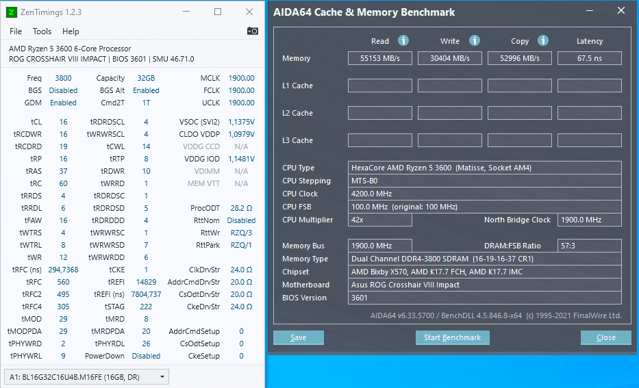

Ich bin etwas unzufrieden mit den Werten. Read und Copy scheint mir etwas niedrig. Latenz ist wohl ok-ish was ich so gesehen habe für Zen2?
Edit: sind DR rev.E
was ich bereits versucht habe:
tCL 14 kein Post, selbst mit 1.45V VDimm -> würde CL15 ohne GDM Sinn machen?
tRCDWR weiter runter schlechter
tRCDRD 18 BSOD
tRAS würde evtl. weiter runter gehen, tRC aber nicht
tRRDL 4 unstable
tWTRS/L auf 2/6 führt zu einer verschlechterung
tRFC unter 560 no post
tRDRD/WRWRSCL auf 3 unstable
tRTP <8 unstable
Alles ab tRDWR ist auf AUTO settings, hier scheint auch nicht viel Luft zu sein nach einem quick&dirty test.
Hab ich die Grenze erreicht? Ich hätte bei 3800 doch so um die ~58k read erwartet wenn ich so an meine Intel Systeme denke. Geht wohl nicht mehr auf AMD oder hab ich grob was falsch?
