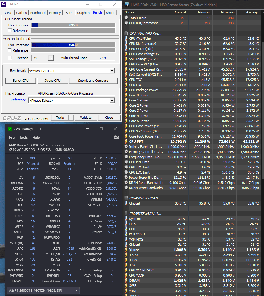

Mein SOC hasst 1900MHz. Bei 4000CL16 ist alles Buttersmooth auch in Memtest und Prime95 aber ich habe whea 19 Warnings.
1,2V haut er mir auch AUTO aufn SoC bei IF2000 und so, sollte also safe sein.. bis 1,3V kann man ja mal testen, wär mir für 24/7 aber zuviel, zumal es eh nix bringt wenn der Sweetspot schon deutlich drunter liegt für den jeweiligen Takt.

Da ich am Wochenende meinen 5800X samt RAM auf 3.800 MHz befriedet hab (danke an die Leisensgenossen und Tippgeber), der 5800X aber bis über IF=2000 bootet, juckt mich das halt immer noch. Den IF=1900 hab ich dann mehr oder weniger über die SOC Spannung stabil bekommen, jetzt würd ichs bei IF=2000 eben auch primär mit der SOC Spannung probieren. Aber ich hab kein Gefühl dafür, wie hoch ich gehen kann und will. Und mit niedriger SOC Spannung sind mir am Wochenende eben die WHEAs in 100er-Paketen entgegengeflogen.

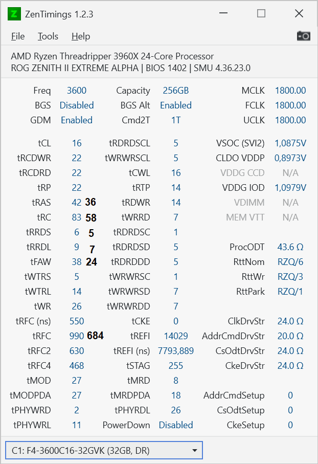

Ich hab hier 256GB (8x32GB) auf nem TR 3960X - Hynix M-Die (MFR), Timings aktuell 16-22-22-42 CR1 bei 3600MHz
Was mir so ein bisschen Bauchschmerzen macht sind tRC mit 83 und tRFC mit 990
Meint ihr da geht noch was? DIMMs laufen durch das XMP schon auf 1.45V

Kann ZenTimings das Ding auslesen? Nen Scrennshot wär mal nice to have.
tRFC 450 laut Tabelle von reous für die MFR..

Zen Timings:
Ist ein Octa Kit von G.Skill (F4-3600C16Q2-256GVK)
Sieht erstmal recht "normal" aus. Vermutlich AUTO Settings oder halt das nutzlose XMP...
IOD Spannung über SoC? Geht eigentlich nicht, aber da wird eh nur der Set-Wert im BIOS ausgelesen. Könntest erstmal auf 1,05V setzen. Sowie generell alle Werte manuell eintragen.
Ich würd fürn Anfang mal versuchen die Haupttimings runter zu ziehen, sprich: 16-20-20-20-42-62. Wenns bootet dann halt auf Fehler testen. Die Vorgehensweise ist ja nicht anders ;)
Settings habe ich nur für meinen Ram (Top bin B-Die) die wird deiner nicht mögen.
Der DRAM Calculator ist nur begrenzt veraltet. Der Speichercontroller hat sich seit Zen 2 nicht wirklich verändert. Mit Zen 3 geht halt etwas mehr Infinity fabric. Die hohen Infinity Fabric Takte hat der DRAM Calculator halt nicht, aber für deine Frequenzen sollten die Werte nen guter Start sein.
Hynix 16Gbit MJR.
Du könntest mal folgendes probieren. Sind jetzt noch nicht die schärfsten Subs, weiß jetzt aber auch nicht wie sich das bei 128GB verhält. Wenn das läuft, dann wie bereits vorgeschlagen die Haupttimings Stück für Stück nach unten. Bei mir waren mit einem frühen 2x32GB Kit auch 16-20-20-20 möglich.

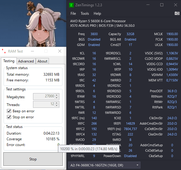

Mal das neue Daily-Setup. SCL und vorallem tRFC wollen dann schonmal bisschen mehr Spannung. -10ns tRFC = +10mV. RAM hats dabei gemütlich bei 36°C, Wakü ist schon was feinens :d
Demnächst irgendwann mal noch tRAS und tRC testen. tWR 10 und tRTP 8 mochte er noch nicht so :rolleyes:
