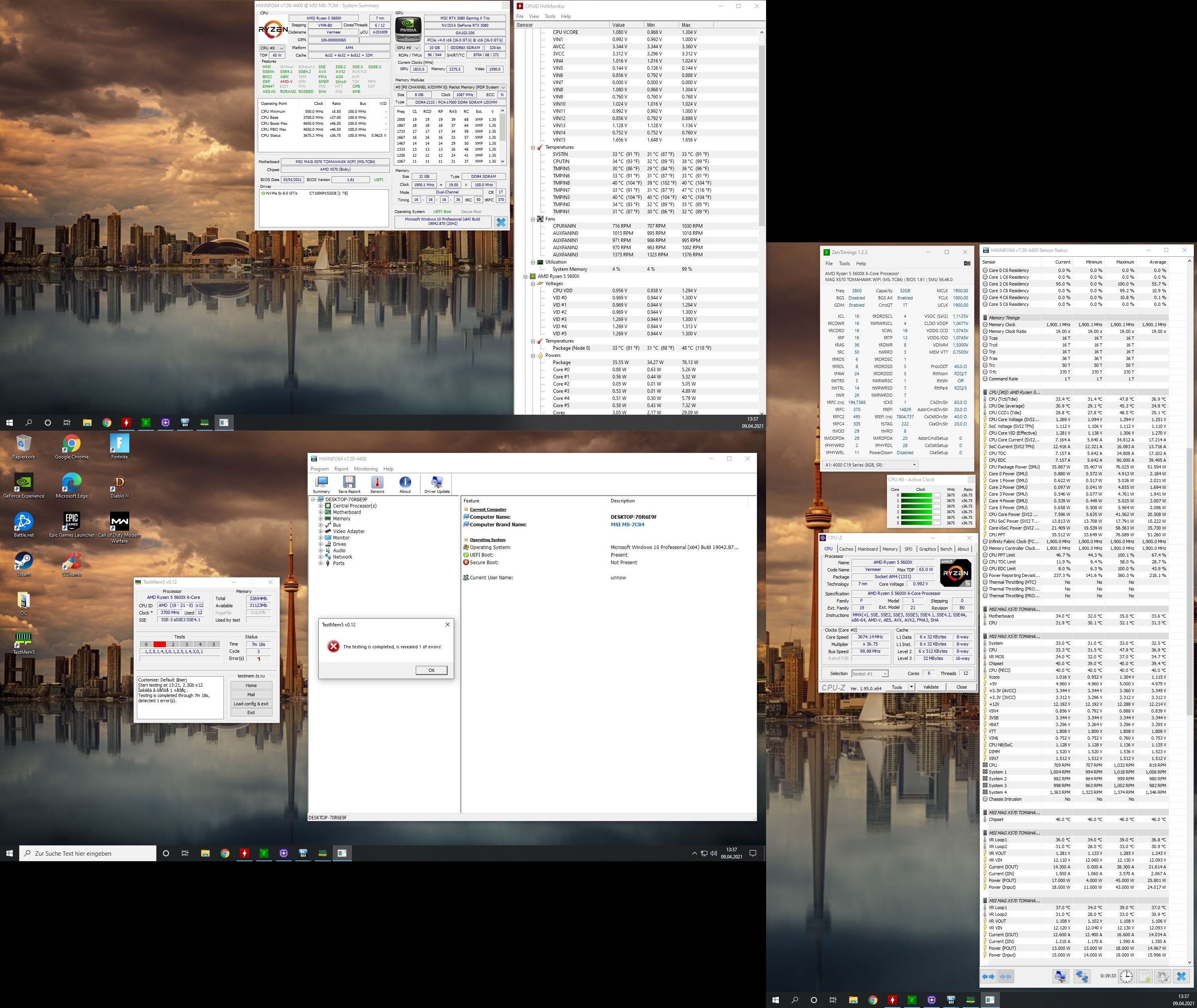

Hi Leute,
kann mir wer sagen was ich ändern soll oder was ich versuchen kann damit ich keinen Error mehr habe? An welche Werte sollte ich mich richten?
Habe ProcODT 36.x 40.0 und 46.x schon versucht.
Merci

Wenn ich das richtig sehe,hast du auch 4*8gb .
Da bin ich auch am kämpfen.4 Std karhu und mehrere memtest5 runs stable.
7-3-1 24-24-24-24 versucht.
Und tRCDRD 17

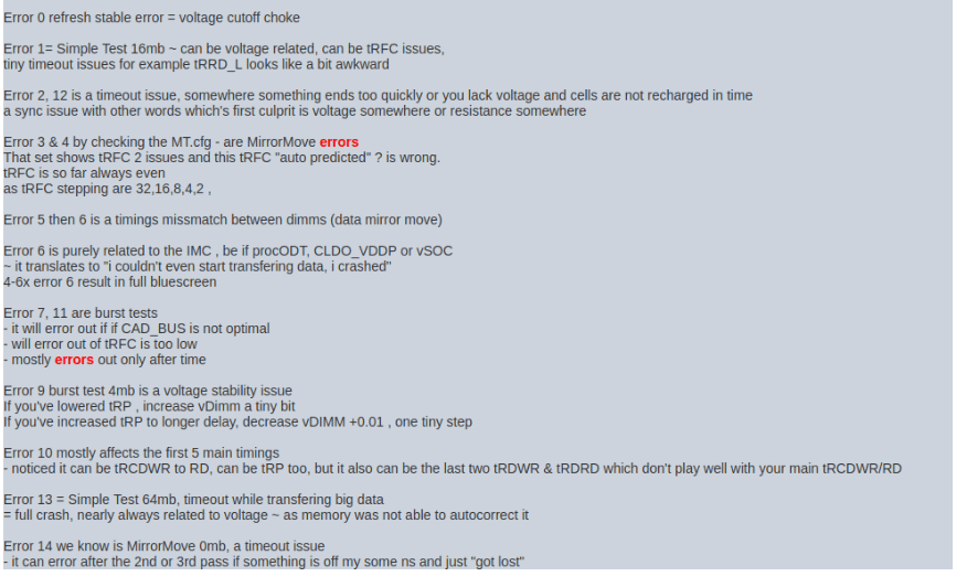

Gibt es nicht für md5 fehler code tabelle ?
Doch gibt es, aber ich hab kein Plan wo die Fehlerziffer angezeigt wird, nur das ein Error besteht.
Glaube Fehler 2 und Spannung und Wiederstände.
Denke die Errorlist bezieht sich auf eine andere Config mit 12 differenzierten Fehlerquellen.
Oefianer würdest du an den OHM und Proc werten was ändern? 4x8 GB sinds...
ja stimmt. hast du dein CPU undervoltet?
Wieviel volt läuft dein ram?

Spannung nach oben odt mindesten 50 sind 4 module.
Ja, 4,425ghz bei 1,1675v
Ich bekomme die Hitze relativ schlecht aus dem Gehäuse und da ich in einem kleinem Raum umziehen musste, ist das System fix heiß.
Der ram läuft bei 1,4v
Werde ich auch mal testen, evtl kann ich dann mit der soc Spannung runter 🤔

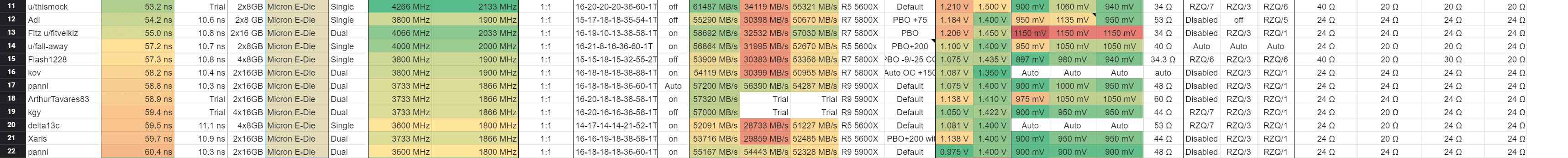

Screen von Zentimings würde mich mal interessieren, hab die 4000mhz cl 19 welche auch samsung b dies sind, sollten eigentlich die gleichen sein nur mit weniger Volt laut nem youtuber.

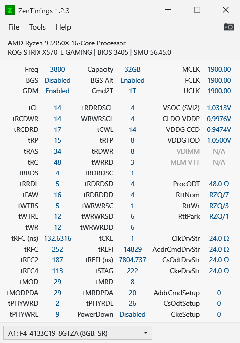

Habe die auf 3800 cl16 mit Settings von Oefianer.

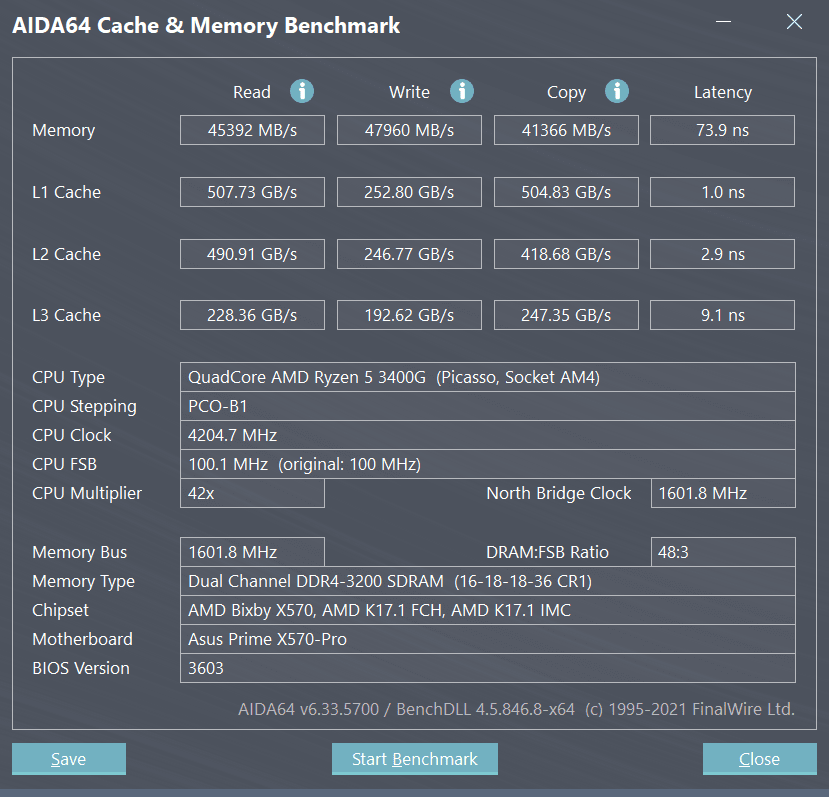

Ich habe am Wochenende von einem 3400G auf den 4750G gewechselt. Gleiche BIOS Version und gleiches XMP-Profil des Arbeitsspeichers (Micron E-Die 3200 CL16).
Ist es normal, das die Latenzen bei Renoir schlechter sind, als bei Picasso?
Verschiedene CPU Architekturen kann man nicht direkt miteinander vergleichen.
Schaue aber trotzdem mal dass du im Bios PowerDown und TSME deaktivierst. Letzteres findest du im AMD CBS Menü.
Mich hat es nur gewundert, dass der 4750G bei gleichen Bedingungen von der Latenz her schlechter ist. Aber dank des Tipps mit TSME und PowerDown sieht die Sache wieder „normal“ aus.
Ist zwar eine andere BIOS Version, aber die Werte mit TSME und PowerDown aktiv waren identisch zur Version 3603.

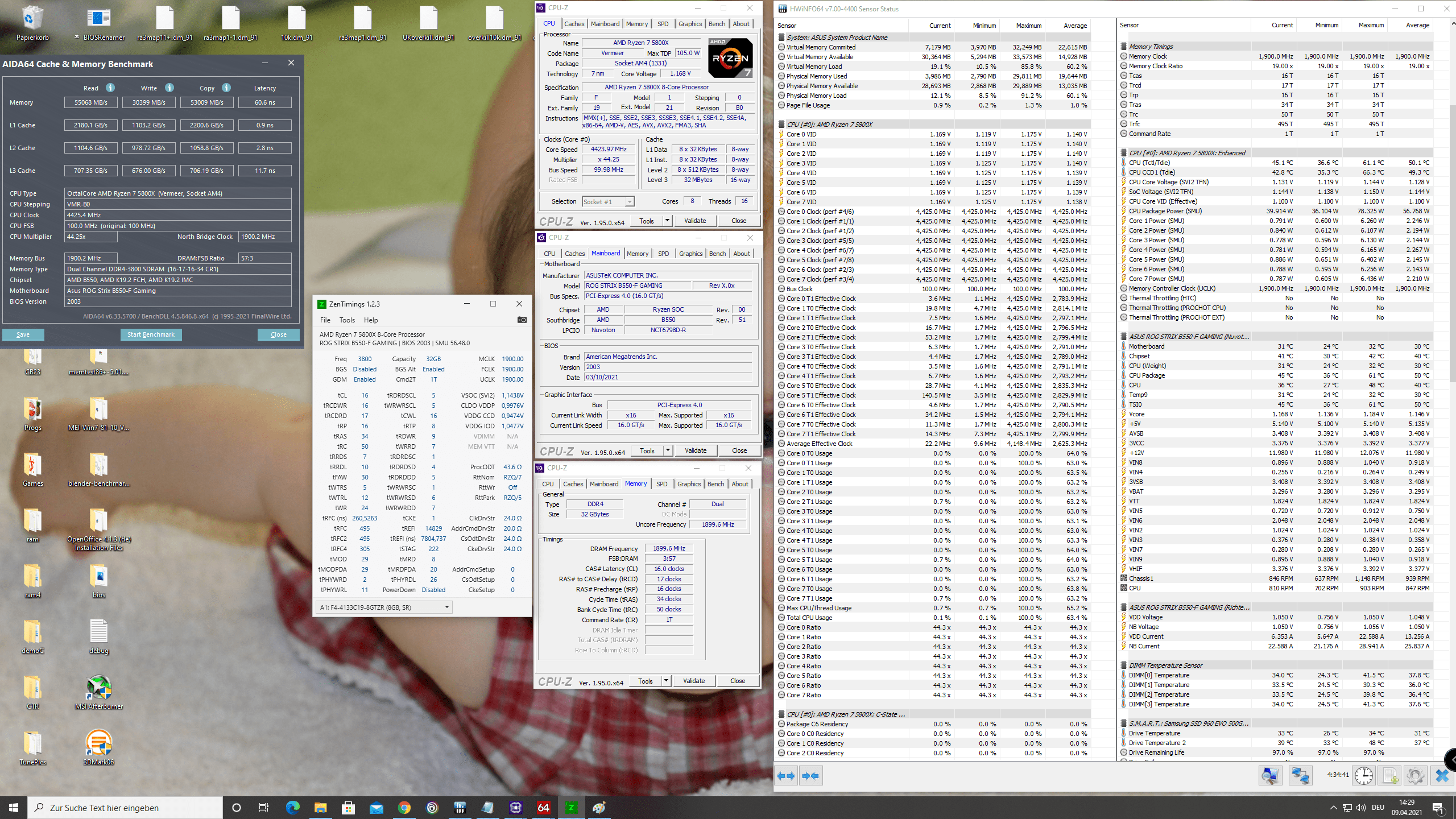

Kurze Frage nachdem ich mein C6H mit nem neuen Bios versorgt habe. Meine E-Dies (2x16gb) laufen mit meinem OC auf 3733 (mehr macht die CPU - 3700X - nicht) mit den folgenden Timings...allerdings nun auch anstandslos mit 1,375V.
Sind die Werte im Rahmen? Habe mich damit leider schon länger nicht mehr beschäftigt. Schnelltests (30min Memtest, Prime mit LargeFFts und Aida) überstanden.
€: kurz nach dem Post ist ein Thread im Prime flöten gegangen, also nochmal mit 1,375V xP
€2: Klassiker, kurz nach dem Post geht gar nichts mehr. Prime geht jedes Mal nach ein paar Minuten flöten, aber davor gings. Egal ob Ram, Soc V höher oder das Ganze auf 3400Mhz gesetzt wird. Mal schauen xP.
Ich würde spanung auf 1,4 da brennt nix durch.
TRFC auch tiefer <300
Zeig mal Zentimings
Die E-DIEs sind nicht dafür bekannt niedrige Werte bei tRFC zuzulassen 😉
Viel weniger wird da wohl nicht gehen.
Ja, die Werte waren mit dem älteren Bios einzelnd ausgetestet. Da ging nicht mehr viel. Prime läuft jetzt wieder seit 30min...der neue "pbo Fmax enhancer" scheint der Bösewicht zu sein. Aktuell mit 1,375V auf dem Ram.
Sind alles 5X00 Ryzen. Dürfte der Unterschied wegen der Latenz sein?!
Ich sehe da nirgends die tRFC aufgeführt 😉
Und ja, da bin ich mir sicher. Bisher gibt es niemanden, der mit >3000 MHz die tRFC auf unter 300 drücken konnte, außer mit Samsung B-DIEs.
Doch mal sieht TRFC kickt auf die links sieht man die ganzen Daten mit den Tests.
Hast recht die TRFC sind schon eher 300bis 500.
Aber Latenz scheint mir schon eher am oberen Bereich zu sein wenn ich die Ergebnisse so anschaue.
Wollte nur helfen nichts madig machen oder so. 8-) :banana: (y)
