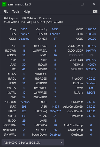

Hi,

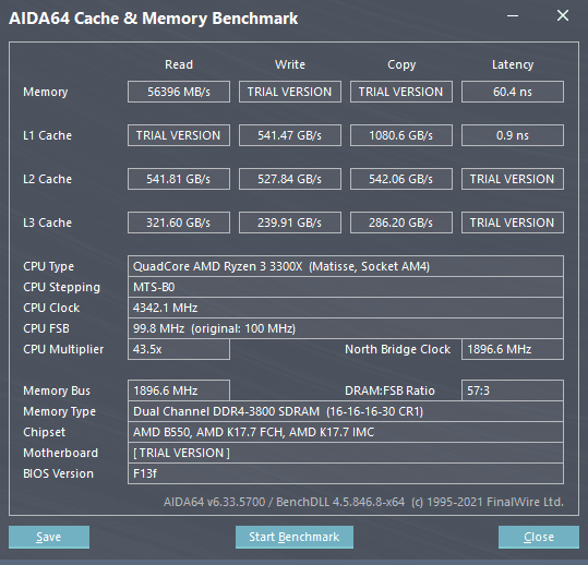

hab jetzt ein bischen mit den Speichern rumgespielt und soweit zufrieden.
Hat noch jemand Tipps um die Haupttimings noch etwas runterzubringen?
Hi,
Mehr DRAM Voltage

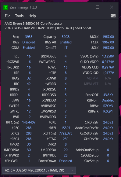

Ich habe heute mal getestet, was mit dem 5950x so geht. CPU bootet bis 4000MHz.
Jedoch sind bei 3933 und 4000MHz die "normalen" WHEA im Windows Betrieb, so jede Sekunde 1 WHEA Error. System stürzt nicht ab, läuft aber auch nicht instabil.
Bei 3866MHz verschwinden die Idle WHEA, bekomme aber unter Auslast, Aida Bench oder Karhu welche.
Gefühlt würde ich sagen, stellen 3800/1900MHz das Optimum da, ohne jetzt komplett mit den Spannungen zu übertrieben. Noch Ideen?

Das stimmt natürlich. Der Screen oben mit den 3866MHz läuft allerdings auch schon nicht WHEA frei unter Last, hatte das mit meinem 3900x und 5900x auch schon, meist ist die SOC Spannung die Ursache dafür. Alternativ sonst Vorschläge? Bin da gerne offen für Vorschläge :)

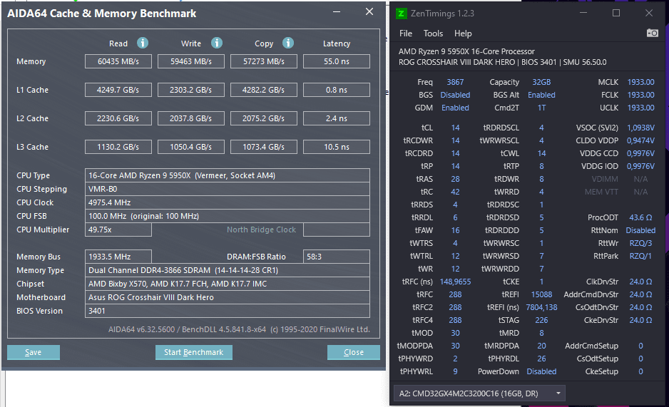

so dalla mal ein bisken getestet der CPU läuft @ stock,da ich noch heraus finden muss ob 1,35V reichen

Ok also IOD war schon mal nicht ganz verkehrt. IOD auf 1.05 und SOC auf 1.1325V bei 3933/1966MHz C16
Da ticken im Idle immerhin schon nicht mehr so viele WHEA mehr rein. Wo sind denn die Limits für 24/7? Soc hab ich gelesen 1.15V wäre noch in Ordnung. IOD?

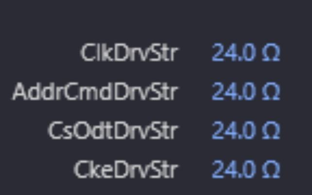

60
20
30
30
Vsoc 1.1875
Iod 1.15
