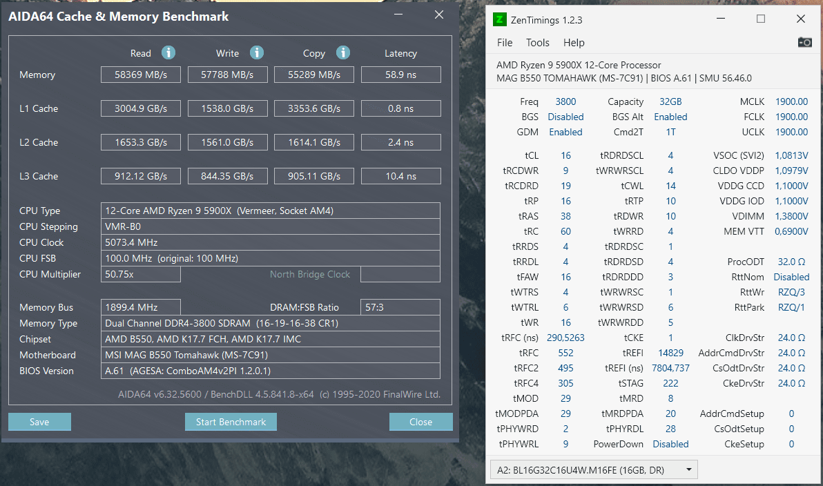

Hallo zusammen,
erstmal vielen Dank an alle die hier mit Tipps & Guides einem den Einstieg ins RAM OC nach über 10 Jahren so sehr vereinfachen.
Ich bin jetzt erstmal bei folgenden Einstellungen angekommen die seit 3 Wochen stabil laufen(AIDA,MEMTEST, Desktop, Games, keine Wheas)
Bei den Spannungen ist bis auf VDIMM alles noch auf Auto. Hier müsste ich also noch ran. Mit tRCDRD komme ich nicht tiefer, da gibts sonst spätestens im Win-Login nen Bluescreen.
Seht Ihr noch Optimierungspotential oder Werte die nicht zusammen passen?

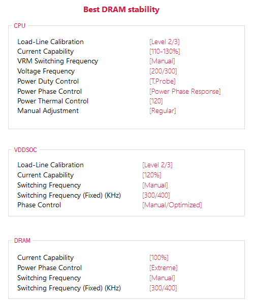

@Reous sag mal wieso steht unter dem "guide" auf Seite 1 nicht auch irgendwas zu vsoc llc ? (bei mir ist das zb so das wenn ich den vsoc auf 1.125v setze max 1.000v ankommen bei llc auto)
Du meinst wahrscheinlich, dass 1.1 V ankommen statt 1.125 V? VDroop von 1.125 auf 1.0 V kann ich mir nicht vorstellen.
Mit der VSoc-LLC hader ich auch etwas. Sowie man über eine gewisse FCLK-Schwelle kommt, läuft der IO-Die praktisch im "Full Power" Mode. Kein Runtertakten des FCLKs mehr, keine Stromsparmodi im SoC. HWInfo zeigt auch ständig 16-20W beim SoC an, im Gegensatz zum Default-Betrieb, wo man im Idle nur ein paar Watt auf dem SoC sieht. Und dann reden wir hier von ~20W Leistungsaufnahme. Wozu braucht man für gleichbleibende ~20W einen Vdroop? Wo ist da der Nutzen? Bei der VCore geh ich ja konform, die Last-Schwankungen sind heftig und VDroop hilft die "Overshoots" abzufedern. Aber bei der VSoc? Konnte mir bisher noch keiner plausibel erklären.
ich hab davon nicht wirklich ahnung daher frage ich hier - im DRAM-Calculator steht zb auch drin das man vsoc llc auf 3 stellen soll ?!?
und irgendeinen grund muss es ja haben das die eingestellten werte von mir nicht "ankommen"
Ja weil eben LLC3 die Spannung stabilisiert auf deinen eingestellten wert.
Bei MSI zbs LL2 Soagar etwas mehr spanung unter last.
LLC4 geht die Spannung etwas nach unten.
Ganz normal.
Bei der CPU genau das gleiche...
Betreibt man RAM-OC, gibt es für den SoC keinen/kaum einen Unterschied zwischen Idle und Last, da die Stromsparmodi für den SoC abgeschalten werden. Und Vdroop braucht man nunmal nur, wenn es Lastwechsel gibt. Ich denke daher kommt auch die Empfehlung vom DRAM-Calc Autor, per LLC den Vdroop zu verringern/abzuschalten.

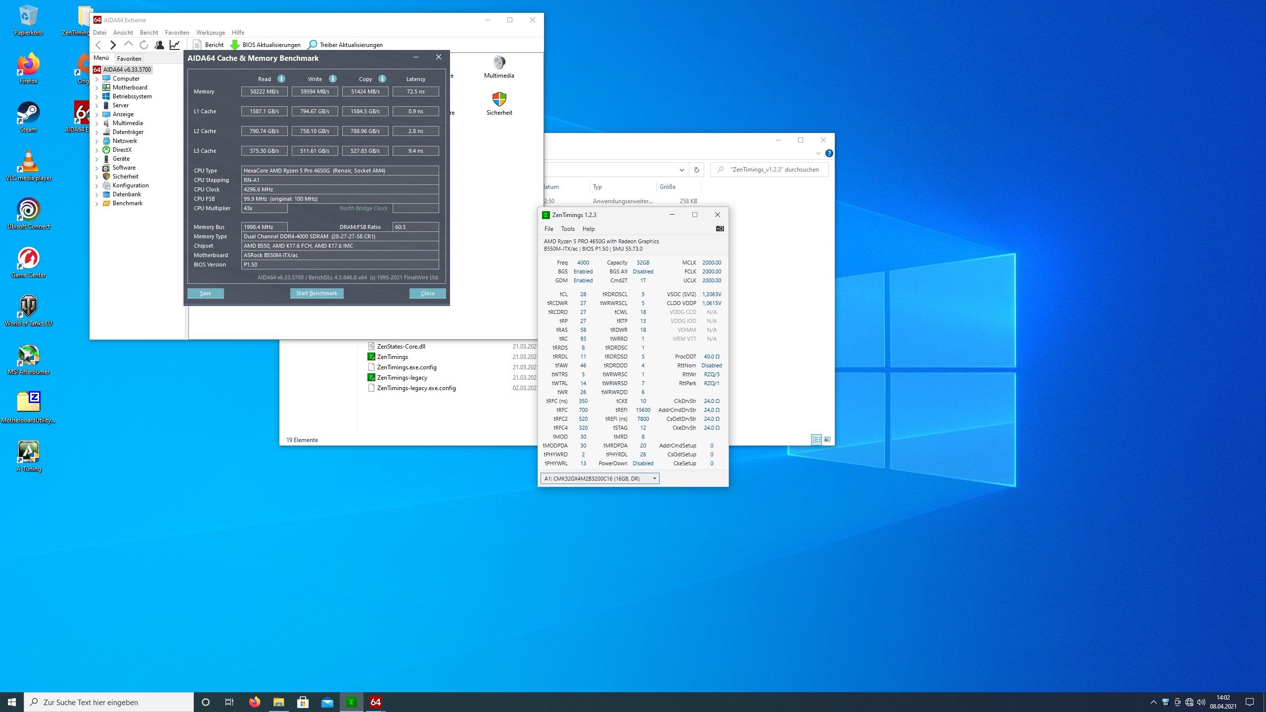

Hat wer noch ne Idee?

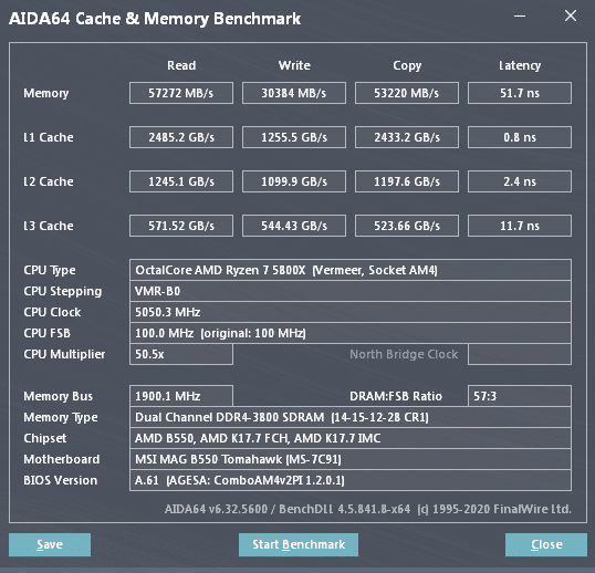

Hab noch Benches von meiner 8700k9 Plattform mit gleichen RAM gefunden.
Und jetzt beim Ryzen bekomme ich die 3600 net hin richtig.

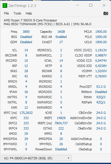

Suche jetzt noch die Passende tRFC nachdem mit https://www.overclock.net/threads/memory-testing-with-testmem5-tm5-with-custom-configs.1751608/ auch die SuperLight2@anta777.cfg Datei jetzt fehlerfrei durchlief. Zuvor mit einem Ram Error und einem Whea Error.
Habe die Timings angepaßt und entschärft für den Ram Error und die SOC Voltage eine Stufe höher gestellt jetzt ohne Whea Error.
Die tRFC Formel stimmt mit der MSI Auto Einstellung, sollte zwischen 242 und 333 liegen.
Auch mit AIDA Cache and Memory Benchmark keine HWINFO Whea Fehler

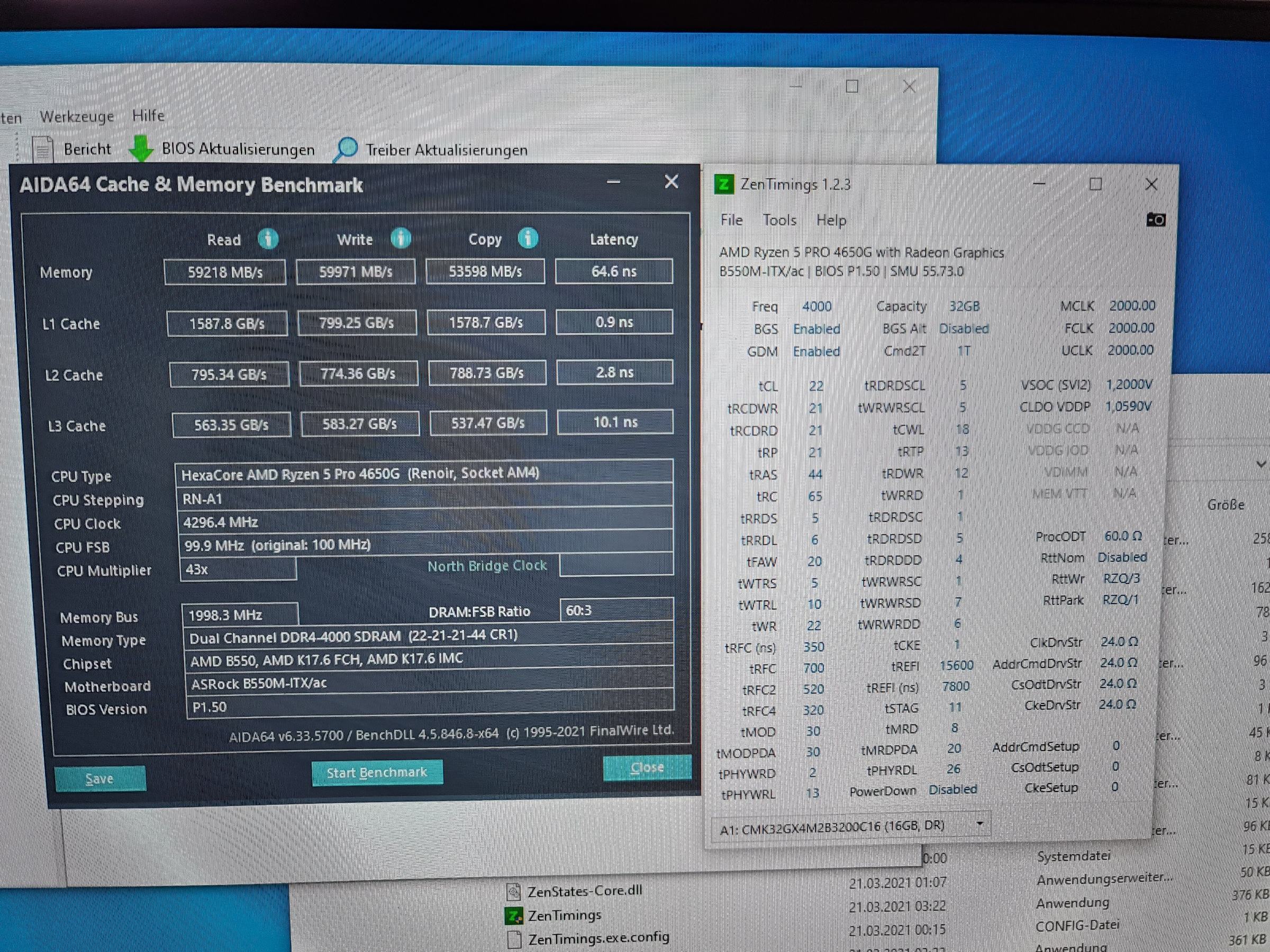

wenn alles klappt und der Postbote es nicht verbockt, bekomm ich morgen ein Kit Corsair Vengeance LPX in rot mit 2x 16 GB und Samsung B-DIEs (4.31). Gebinnt wurde das Kit von Corsair nicht, da es ein standard Kit mit 3200 MHz, CL16-18-18-36 ist. Es ist etwas älter, da auf dem Aufkleber noch gen6 i5/i7 steht 😅
Es kommt auf einem Asrock B550M-ITX mit einem Ryzen 5 4650g zum Einsatz. Da ich das Maximum aus der Vega GPU holen möchte, würde ich auch gerne noch was aus dem Takt rausholen. Den FCLK hab ich aus Spaß schon mal auf 2000 MHz eingestellt ohne den UCLK und den Speichertakt anzufassen. Jetzt wäre es natürlich sehr schön, den RAM auch auf 4000 MHz einzustellen. Hat da jemand ein Setup mit dem ich anfangen könnte und mich an das Maximum ranzutasten?
Mein Kit in meinem PC von Corsair ist auch nicht der beste Bin und braucht für 3733 MHz, CL16-17-17-32 und optimierten Subs 1,43V. Über dem RAM sitzt ein Noctua NH-L12s und der Lüfter zieht die Luft vom RAM durch den Kühler aus dem Gehäuse raus. Also sollten 1,5V kein Problem sein.

Mach ein Bild von Zen timing wie die meisten dann können Profis was sagen durch die Glaskugel.
ist die Frage, warum die das so schlecht gebinnt haben, wenn es BDie ist. Vielleicht ne schlechte Charge. Ich wüde dann erst mal testen, ob es mit dem 3800 lasche Timings preset läuft.
Auf den LPX sind teilweise der Ausschuss an Samsung B-Die.
Die gehen auf jeden Fall nicht so gut wie die Dominator oder GSkill
Corsair hat vor ein paar Jahren einfach das verbaut, was da war. Mittlerweile gibt es ja deutlich mehr verschiedene Chips, die vor allem günstiger sind, da man weiß was B-DIEs so können ^^
Ich muss nicht das letzte Timing rausquetschen, Hauptsache ich bekomm 4000 MHz vernünftig zum Laufen. Das sollte schon einen ordentlichen Schub bringen.
Denke 4000MHz sollten möglich sein, aber vermutlich nicht bei 16-16-16
Aber dafür sind die LPX auch nicht ausgelegt :)
Das werden die definitiv nicht packen 😅
Ich bin froh überhaupt so ein Kit bekommen zu haben, da die LPX die einzigen Riegel sind, die unter den L12s passen, wenn der Lüfter drunter ist.
