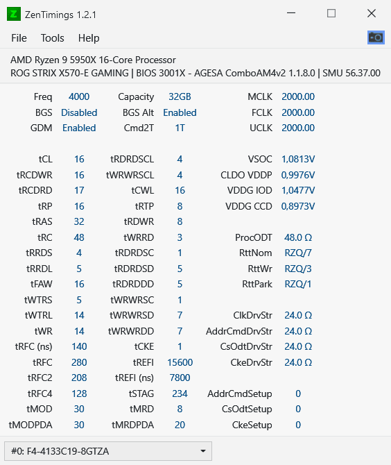

Gibt es irgendwo einen guten Guide oder Tipps/Tricks für 4x8 GB OC auf X570? (Hab ein Strix X570-E) Denn alles über 3600 ist echt PITA :( Schaffe z.B. keine 3800C16 stabil... :( Von 4000 ganz zu schweigen.

Würde mit einem 3733CL16-Setting anfangen. Das sollte mit 4x8GB Samsung B-Dies und deinem 5900X problemlos laufen. Das ist mein aktuelles 3733CL16 Setting:
3733cl16-_b550m-s2h_2-png.580280
Für 4x8GB ein paar Anpassungen (obiges ist mit 2x 16GB-DR):
RTTs: 7/3/1 o. 7/2/1 o. 0/3/1 (7/3/1 passt meist am besten)
ProcODT: evt. etwas höher
tRCDRD: auch 17 probieren, wenn früh Fehler in Memtests auftauchen
VDimm: bis 1.45V testen, 1.42V sollte aber eigt. genug sein
Cads: auch 24-20-20-24 o. 40-20-24-24 o. 24-24-24-24 probieren, wenn es späte Memtestfehler o. Coldboot-Probleme gibt
VDDG_IOD: evt. auf 1000mV anheben, falls WHEA Warnings mit ID 19 auftauchen.

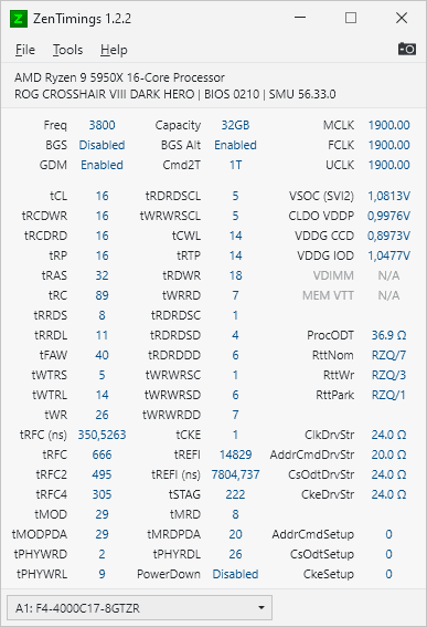

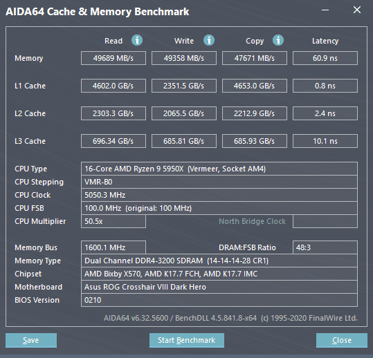

Ich habe mein Setup von oben auch mal mit 3800/1900 getestet, bei Karhu bei 5000 % Fehler. Ideen? Auch mal
Ich versuche gerade ein sweet spot zu finden, also bei VRAM = 1,35V ein möglichst schnelles FCLK1900/3800 setting.
Ich habe mich von meinem Auto 3200/CL14 langsam hochgearbeitet und dabei versucht die Hinweise von der ersten Seite dieses Threads zu verarbeiten.
An dieser Stelle vielen Dank an alle beteiligten, die die Grundinformationen zusammengetragen haben.
Dennoch tauchen ein paar Fragen auf.
  • wenn ich 3800 CL 15/15/15/15/32 einstellen möchte, springt durch den GearDownEnable tCL auf 16 hoch. Machen denn dann die anderen Timings tRCDWR, tRCDRD, tRP mit 15 noch Sinn, wenn die CommandRate auf 1,5 steht? Meine Beobachtung ist, dass bei allen Timings auf gerade Werte (alle 16), die gemessene Performance unter AIDA mindestens gleich gut, wenn nicht besser ist.
  • mit meinem 3200er Setting nutze ich eine VSOC von 1V und VDDG CCD, VDDG IOD, CLDO_VDDP alle auf 0,9V. Nun habe ich für den Anfang bei höheren Taktraten VSOC auf 1,1V gesetzt und die drei Unterspannungen auf Auto. Dabei kommt raus siehe Screenshot. In den Anweisungen auf Seite 1 steht jedoch, dass VSOC 1,1V das absolute Maximum sein soll und besser niedriger sein sollte. Zudem und das ist mir wichtig, auf Auto ist bei mir die VDDG CCD dann auf 0,9V und nicht bei 1V und die VDDG IOD mit 1,05V höher als die VDDG CCD. Laut Anleitung sollte diese jedoch niedriger als die VDDG CCD sein. Wäre also folgende Einstellung für die Spannungen eher für hohe Taktraten und scharfe Timings geeignet?:
  • Soc Voltage auf 1,05V
  • VDDG CCD auf 1V
  • VDDG IOD auf 0,95V
  • CLDO_VDDP auf 0,95V
In wie weit gelten diese Annahmen, für Zen2 einst ausgetüftelt, noch für die Ryzen 5xxx Prozzis?

Schau mal mit HWInfo. Die werte aus ZenTimings sind immer geringer.
Hmmm, HWiNFO zeigt doch nur die VSOC und nicht die Unterspannungen?

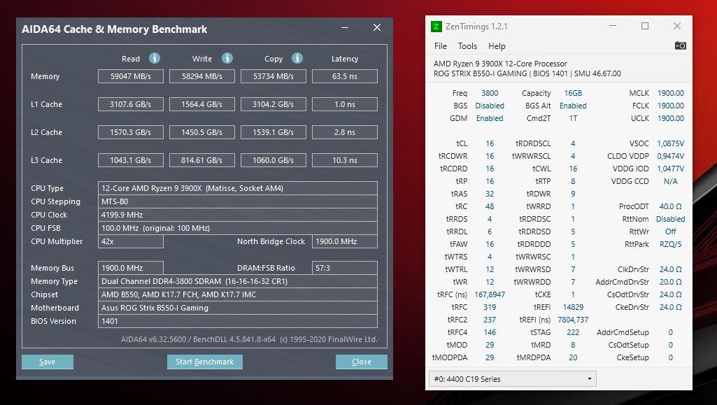

nachdem ich die Werte fürs Save Preset aus dem DRAM-Calculator ein wenig getestet hatte, hab ich jetzt mal die Fast Settings eingestellt.
Scheint erstmal zu funktionieren :)
Ohne jetzt groß zu testen, sieht hier ein Wissender noch Potential?
Moin moin,
Welcher RAM ist das? Die Werte sehen gut aus. Kann nur b-die sein? Geht cl14 mit mehr Spannung?
Sind Patriot Viper 4400er B-Die. Habe ich gebraucht gekauft. Noch straffere Timings habe ich noch nicht probiert, dfa ich nicht genau weiß was ich einstellen muss...
Ich mein,. wenn ich die Haupttimings umstelle, müssen da da anderen nicht drauf "abgestimmt" sein? Hab bisher das aus dem Calculator genommen.
tRAS 30, tRC 46, tWTRL 8/10 oder tWTRS 5 und tWTRL 10, tRFC 288 oder 276, die *SCL Werte auf 2
Wären so die Möglichkeiten wenns bei den Haupttimings bei 16 bleibt. Könnt man aber durchaus mal CL14 probieren, braucht halt mehr Spannung.
