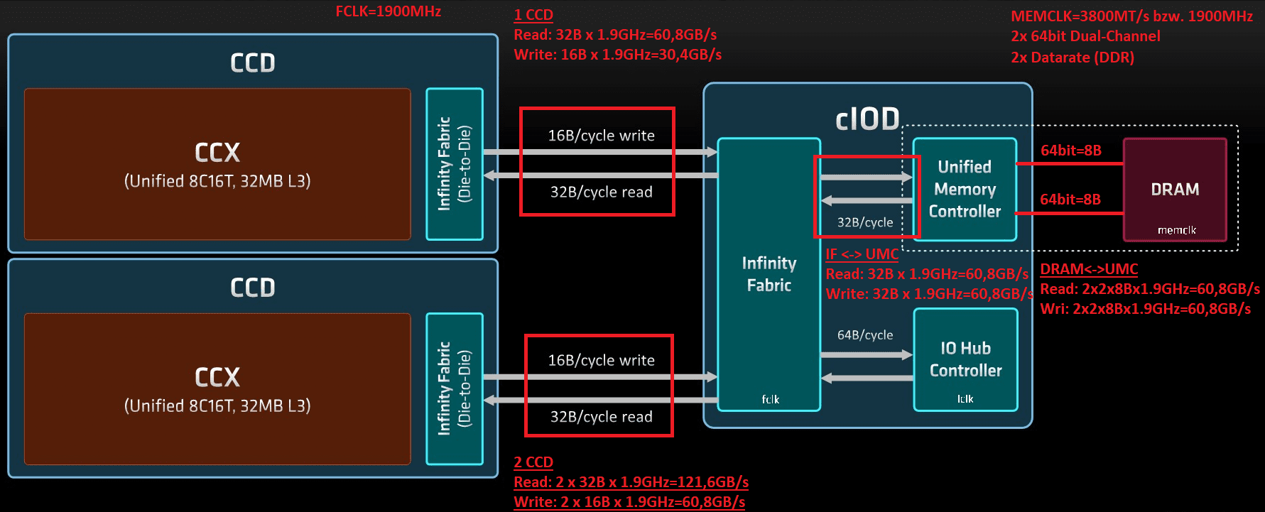

Mit einem Ryzen R5 3600er hat niemand mehr als etwa 30GB/s im write egal welchen Speicher man verbaut.
Du weißt aber warum das so ist oder? Will da nix vorweg nehmen darum die Gegenfrage.
Gut, kann sein dass ich es falsch in Erinnerung habe. Aber ich bezog mich eher auf den Post über mir, da ist es ein 5800x mit 30GB/s
Ist es also so, dass man unterhalb einen 12 Kerners nicht über 30GB/s kommt? Warum? Das würde meine Frage beantworten

Genau so ist es. Alle Ryzen 3000er oder 5000er mit 1 CCX haben halbierte Werte an der Stelle egal welchen RAM Du verwendest.

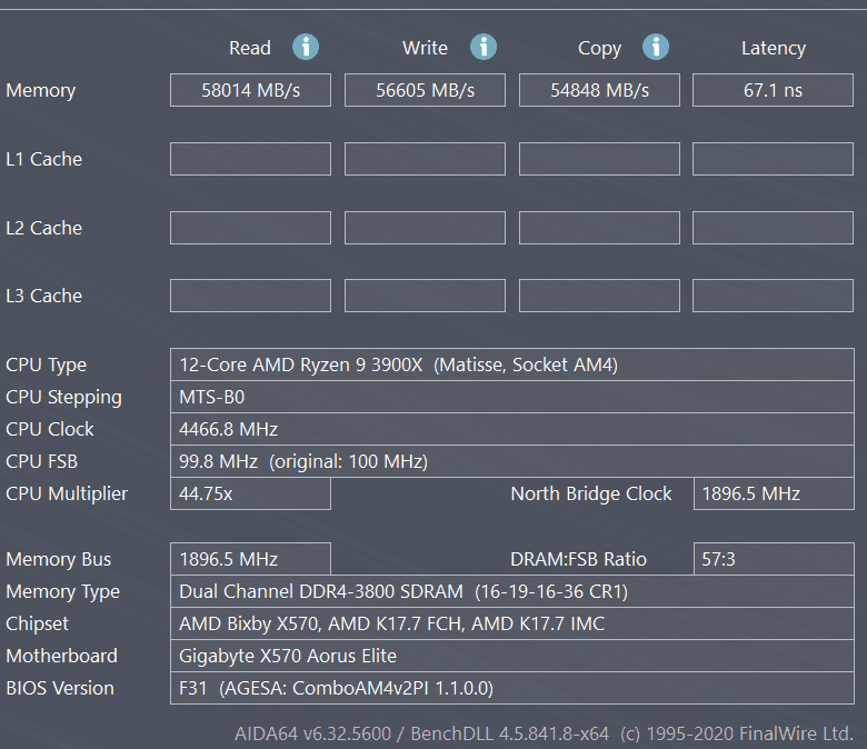

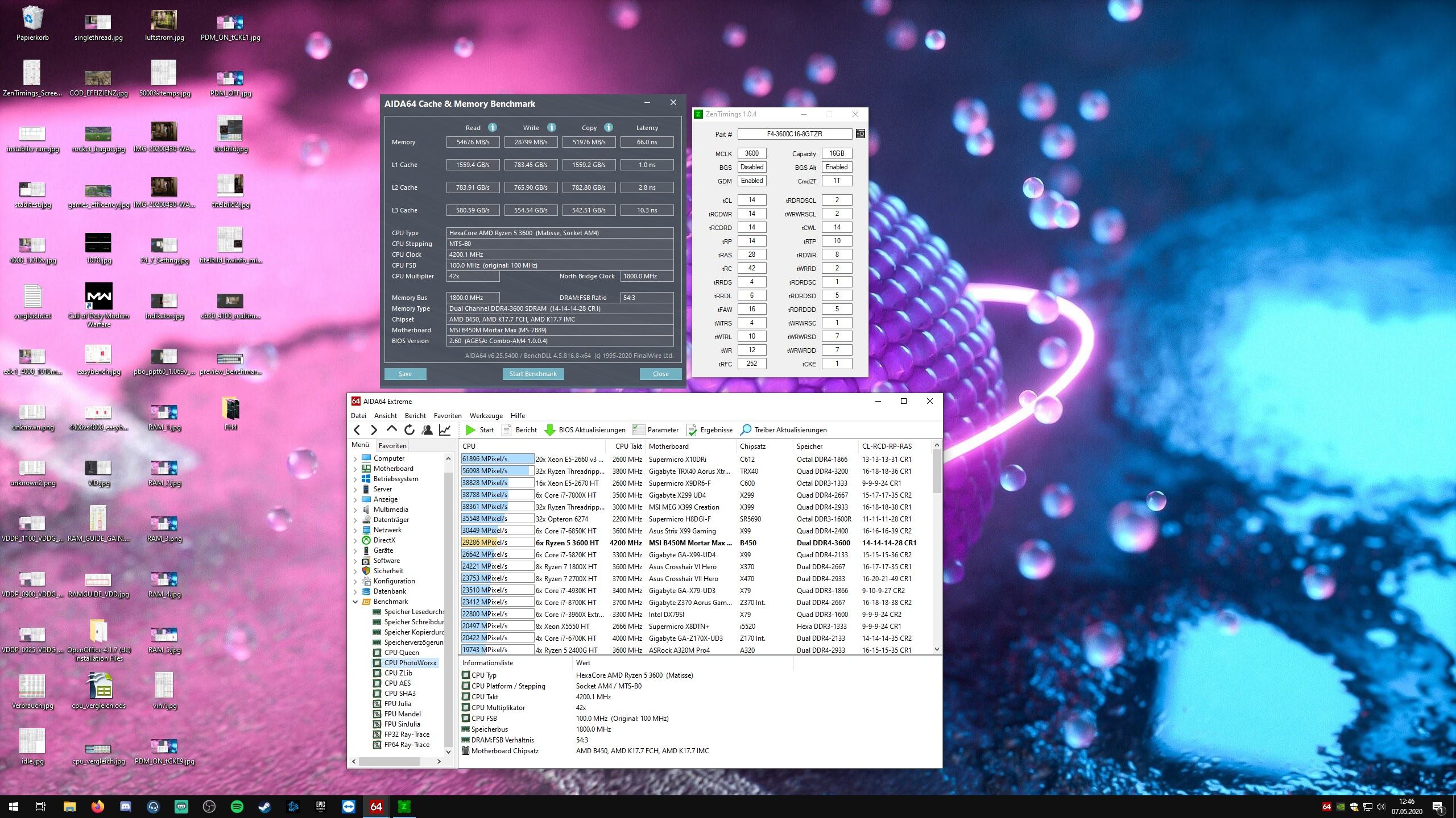

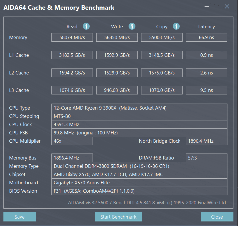

Mal ne blöde Frage: wieso haben die B-Dies bei Aida64 test sehr oft so eine schlechte Bandbreite? Die Ballistix E-Dies rennen bei mir egal auf welcher zen2 CPU (3600x, 3900x) immer knapp am theoretischem Maximum, aber bei den meisten Benchmarks die ich so gesehen habe, haben viele B-Dies z.B. nur 30GB/s write.
Meine Ballistix:
Mit 3800cl14 komme ich auch an die 60GB/s bei r/w/c.
Dass die Latenz bei B-Dies, vor allem mit zen3 so viel besser ist, ist mir klar, aber der Unterschied r/w/c interessiert mich.

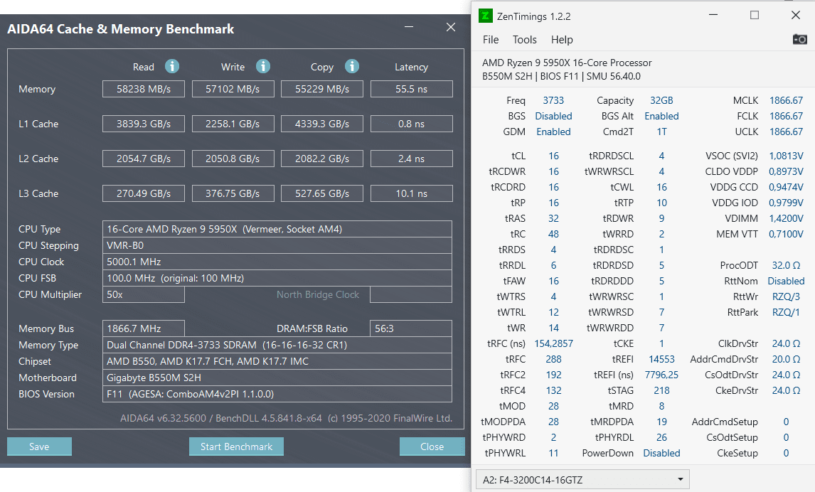

Hm, also ich hab mit nem moderaten 3733CL16-Setting schon höhere R/W/C-Werte als du mit 3800CL16. Und das mit den Write-Werten hat doch langsam einen Bart :x. Hab hier mal die theoretisch maximalen Datenraten dazugeschrieben, damit man sieht, wo die Halbierung herkommt:

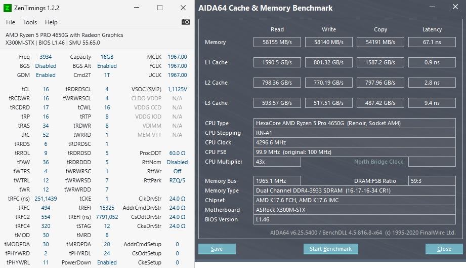

Hallo liebe Luxxer, ich benötige mal eure Hilfe. Ich besitze einen Asrock DeskMini X300. Als Ram habe ich mir ein Corsair So-Dimm DDR4000 CL19 Kit gekauft. Dieser Ram ist mit Samsung B-Dies bestückt. Hier würde ich gerne noch etwas Leistung rauskitzeln. Ich habe mal etwas mit dem 1usmus DRAM Calculator herumgespielt. Leider werden hier nur Settings bis 3800MHz berechnet. Ich bin aktuell bei einem Takt von 3933 MHz angelangt. Natürlich synchron zum IFC Takt. Jetzt zum eigentlichen Problem. Ich kann die Spannung am Ram nur bis. 1,35V anlegen. Mehr geht bei dem kleinen Gerät nicht. Somit bekomme ich keine CL 16-16-16 hin. Ich musste den tRCDRD auf 17 lockern. Sonst bekomme ich Fehler im Memtest. Ich habe nun einem Mischung aus dem Safe Preset und dem Fast Preset. Wenn ich das Fast Preset komplett übernehme, bekomme ich ebenfalls Ramfehler. Was könnte ich denn noch machen?

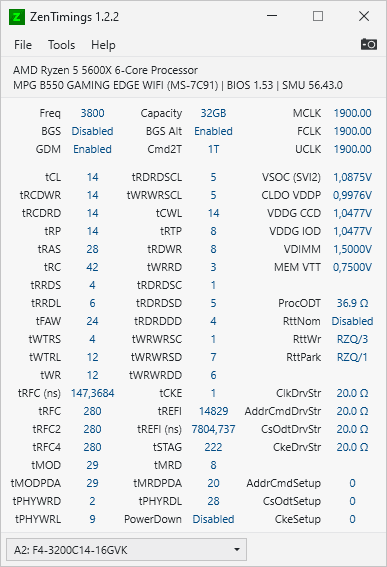

Moinsen,

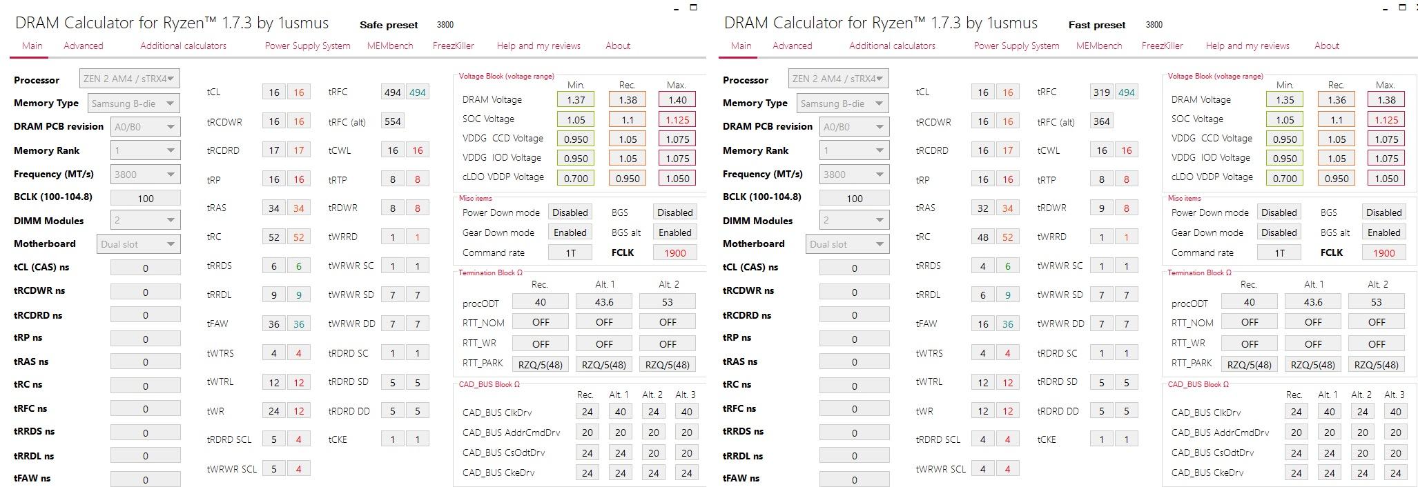

hab seit ein paar Tagen mein neues Board (ROG Strix X570-E Gaming) und CPU (Ryzen 5800x). Mein Ram (4x 8GB Corsair Vengeance LPX 3200MHz) wurde vom vorherigen System übernommen
Ich wollte meinen Ram übertakten, aber habe leider ein paar Probleme damit :)
Habe mit der Auslotung vom IF-Takt gestartet und meine System läuft mit FLCK von 1900Mhz und SoC von 1.125 (War vorher auf Auto und lag bei 1.13)

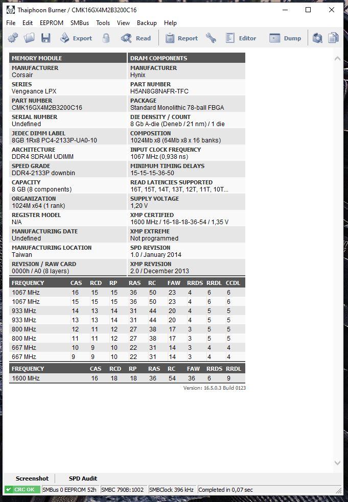

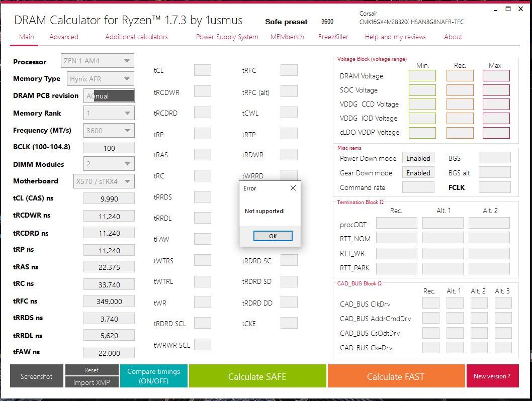

Aida lief ca. 1 Stunde ohne Probleme mit diesen Einstellungen. Jetzt wollte ich mit dem DRAM-Calc. weitermachen und habe die Setting mit Thaiphoon ausgelesen und exportiert (Siehe Bild)

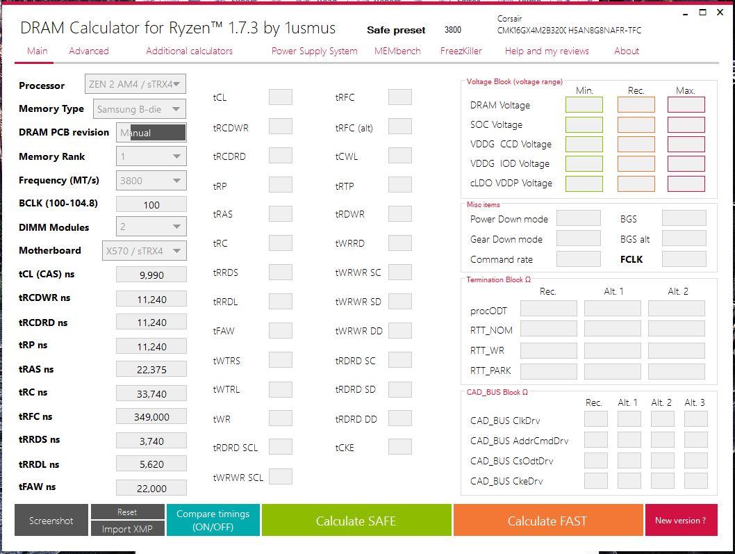

Anschließend die Datei in DRAM-Calc eingefügt und wollte dann die fehlenden Angaben anpassen. Da komme ich ein wenig ins straucheln :d
Laut Thaiphoon hat mein Ram A-Dies von Hynix verbaut und das kann ich so nicht bei dem DRAM-Calc. auswählen. Ich habe dann nur um zu gucken was passiert mal die Micron A-Die ausgewählt und das Programm sagt mir das diese nicht Supported werden.
Kann ich diese Programm mit meinem Ram nicht benutzen oder mache ich etwas falsch?
Besten Dank vorab!

Vergiss Ram OC mit Hynix.
Wenn du Glück hast, kriegst du sie auf 3600/1800.
@roca_xx
Wenn schärfere Subs nicht stabil sind, dann würde ich empfehlen eher mit dem Takt auf 3866 oder 3800 runter zu gehen und die Timings schärfen. Dadurch hast du letztendlich mehr Leistung als ein unoptimiertes 3933 Setting.
Allgemein solltest du auch noch PowerDown und TSME deaktivieren, sofern die Settings bei dir im Bios vorhanden sind.
@i-B4se
Hynix A-Die steht für AFR im Calculator. Wie ****** aber schon sagte sind damit mit Glück 3600 möglich.

Aber ich brauche doch den Mehrtakt wegen der integrierten Grafikeinheit. Zumindest sehe ich durch den Höheren Tamtakt hier mehr Leistung in Spielen. Zumindest wurde es durch meine kurzen Benches so wiedergeben. Die Grafikeinheit zieht ja den Memoryclock vom Ram an.

Naja, du kannst da keine Werte vergleichen, die eh bei jedem Run schwanken. Bei mir macht es kaum einen Unterschied zwischen 3733 vs 3800. Mein UV zen2 vs deinen 5ghz zen3. B-die vs E-Die. 32GB 100€ RAM vs teuer 16GB. Meine safe Timings vs deine etwas schärferen Timings

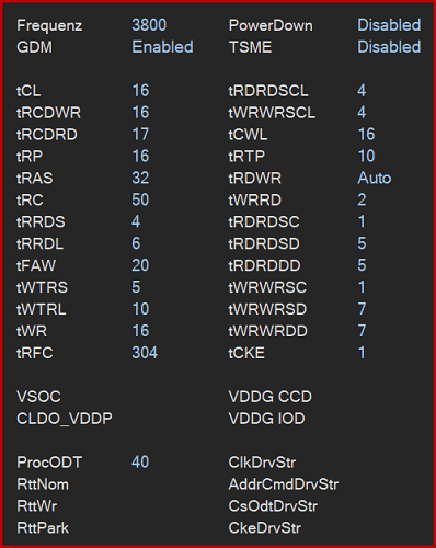

Das ich evtl. keine guten Chancen auf OC habe ist zwar blöd, aber selbst bei 3600MHz wäre ich zufrieden.
Ich möchte ungern die 32GB "wegschmeißen" und was neues kaufen.
Selbst wenn ich im DRMA-Calc. auf AFR und 3600 stelle bekomme ich ein "not supported"
Viel mehr geht mit E-Dies und Zen2 nicht. Ich hatte knapp 2 Jahre 4x8GB E-Dies mit einem 3600x, Haupt-Timings gleich wie Deine, etwas schärfere Subs vermutlich noch, 66ns war das höchste der Gefühle.
Mit dem 5800X waren das dann ca. 58ns bis ich B-Dies eingebaut habe. Aber Du hast schon Recht, P/L ist unschlagbar bei den Ballistix.

tRCD von 17 auf 16 - Hier bekomme ich sehr schnell einen Fehler bei Memtest
tRAS von 34 auf 32
tRFC von 494 auf 319
tRRDL von 9 auf 6
tFAW von 36 auf 16
tRDWR von 8 auf 9
Gear Down Mode auf OFF. Wenn ich mich recht erinnere, reicht der GDM aus, um Fehler zu bekommen. Habe zuviel probiert. Mir steht der Kopf sonst wo...

Alternativ kannst du mal probieren was der niedrigste unterstütze Takt beim Calc ist und dich dann von da an hoch arbeiten.
@roca_xx
Ja, GDM off ist mitunter ein Hauptgrund für Instabilität. Das kann bei dir auch schon die Ursache sein.
@Reous
Wenn ich alle oben genannten Fast Settings ohne GDM nehme, bekomme ich ebenfalls irgendwann einen Memtest Fehler.
Das Problem ist einfach, die glatten 3800 nimmt er nicht mit 16-16-16. Ich bin gezwungen auf 16-17-16 zu gehen. Ich vermute, mir reichen die 1,35v nicht aus.

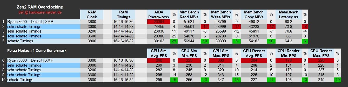

Vielleicht hilft dir das zum Verständnis sonst auch nochmal was Timings (optimiert) zu reinem Takt (XMP, unoptimiert) bringen.
Ich denke der Forza Benchmark sagt mehr als 1000 Worte wenn selbst das 3000mhz Setting optimiert schneller ist als das 3600mhz XMP Profil.
@def
kommt aber aufs Game an, bei PUBG z.B. würde das ganz anders aussehn, weil dort der RAM Clock einfach mehr zählt als die Timings, außer man hat natürlich sehr hohe Timings.

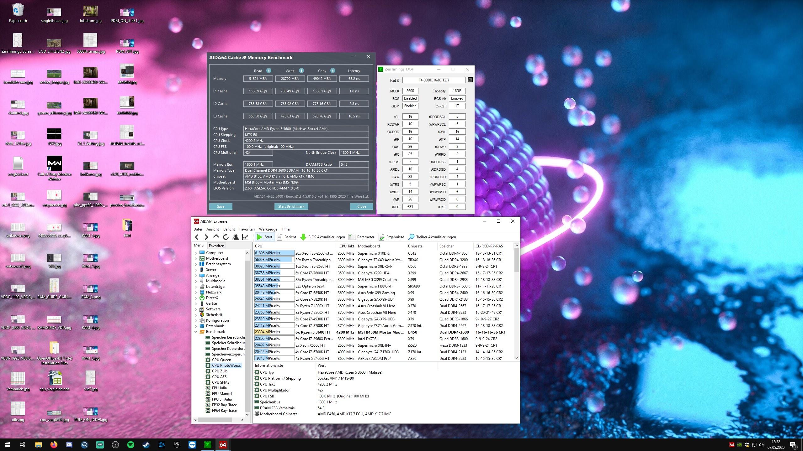

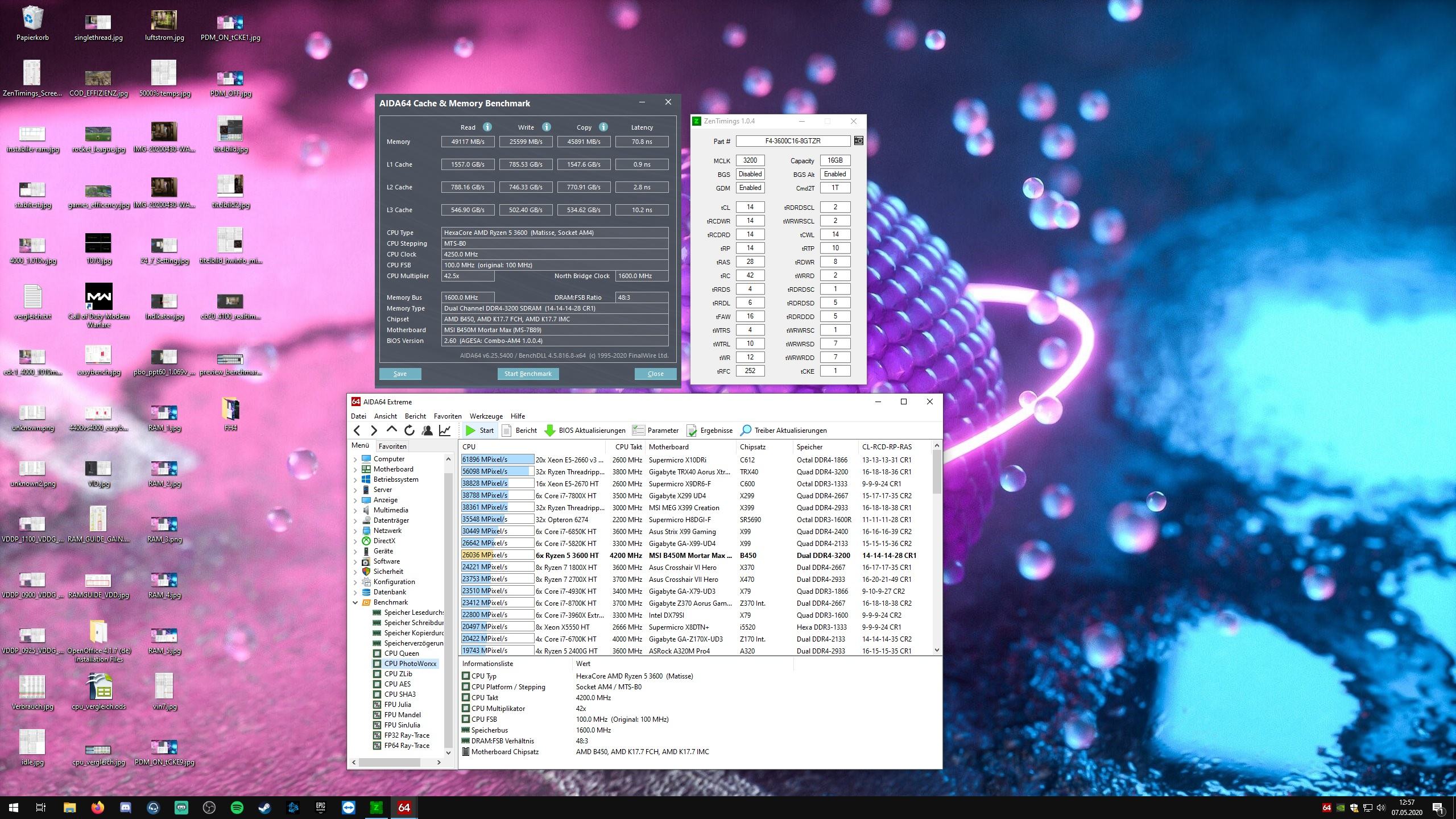

Klar hab ich alles noch.
Zwar alles schon ziemlich alt und mittlerweile bin ich noch etwas krasser von den Timings unterwegs, aber darum gehts ja nicht. Das waren quasi meine Anfänge hier im RAM OC

Ok, habt ihr mir dann ne Empfehlung was ich für Settings testen kann/soll.
Probiere es mal mit diesen Werten. Falls es instabil wird, dann gehe mit dem tRFC Wert nach oben (zb mal 475).
