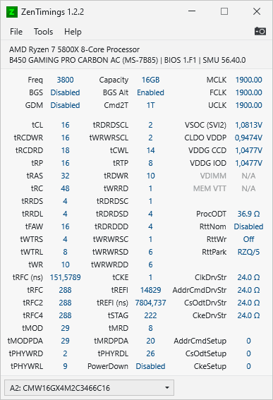

Hatte gelesen, dass die ersten alle zusammen hängen :unsure: Also tRAS = 2* tCL und tRC = 3*tCL...

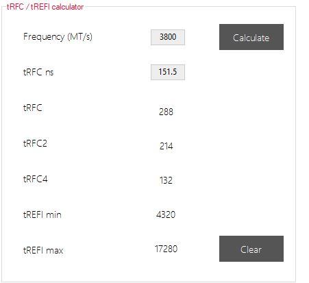

Für die Berechnung der tRFC2 und tRFC4 Werte nehm ich dann wieder den DRAM-Calculator, oder kann man die Werte auch einzeln ändern?
Habs mal eingezeichnet. Also entweder oben die ersten ändern oder unten und die beiden SCL´s?
Sorry für die vielen Fragen, aber bin da ziemlich planlos. Anscheinend aber gute RAM´s erwischt 😅
Danke schonmal bis hierher!
Achja, Spannung hab ich derzeit 1.4V anliegen. Laut XMP Profil für die 4400MHZ kann man dort wohl auch auf 1.45V gehen...
tRFC2/4 ist wohl völlig belanglos wie wir hier in irgend ner Diskussion festgestellt haben. Kann auf AUTO bleiben.
tRAS kann man 2*tCL nehmen oder halt noch bisschen niedriger wenns geht. -2, -4 kann schon wieder weniger Performance bedeuten, muss man testen. tRC nehm ich immer tRP+tRAS, geht auch niedriger ist aber wieder Performance abhängig.
Würde erstmal bei 1,4V bleiben und die Subtimings entsprechend anpassen.
Danach kann man die Subs nochmal hochsetzen und erstmal tCL 14 versuchen, wird vermutlich nicht mit 1,4V gehen. Wenn 14 läuft mit welcher Spannung dann auch immer fängt man wieder an alle nachfolgenden Timings runter zu setzen.
Jup, würde auch vorschlagen erstmal cl14 mit 1.45-1.5v testen und erst danach die anderen Timings nach und nach runter

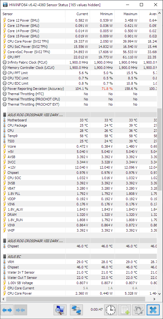

So, nach einem Tag rumtesten kann ich sagen, dass die Regel
VSOC >
CLDO_VDDP =
VDDG CCD =
VDDG IOD =
bei meinem 5950x und dem ASUS C8DH definitiv nicht für hohe FCLK zu gebrauchen ist.
Gemäß der Anleitung auf Seite 1 habe ich mein sehr stabiles 3200er Setting hergenommen und mit 1-0,9-0,9-0,9V die FCLK von 1600 langsam in kleinsten Schritten gesteigert, bis kein booten mehr möglich war. Das Ende war bei 1866 erreicht. 1900 bootete nicht mehr.
Dann bin ich vorsichtig mit der Spannung hoch auf 1,05-0,95-0,95-0,95V - mit 1900 FCLK kein booten möglich
dann meine persönliche Schmerzgrenze für die VSOC 1,1-1-1-1V- mit 1900 FCLK kein booten möglich
Dann habe ich die VSOC auf 1,1V gefixt gelassen und die Unterspannungen von Manuell auf Auto.
Das ganze in der Hoffnung, dass VDDG CCD, VDDG IOD, CLDO_VDDP von der VSOC abgeleitet und so niemals größer sein können.
Annahme zunächst bestätigt!
Auf einmal bootet das Board mit 1900Mhz ohne Probleme... Windoof boot, alle erdenklichen Bechmarks.. alles ohne Probleme -
VSOC = 1,1V (=biossetting) (zentimings readout 1,0813V)
CLDO_VDDP = 0,9976V (=zentimings readout)
VDDG CCD = 0,8973V (=zentimings readout)
VDDG IOD = 1,0477V (=zentimings readout)
Im nächsten Schritt habe ich den RAM auf 1,35V gefixt (mein Maxwert) und mit entspannten Timings 3800Mhz eingestellt - bootet!
Alle möglichen Benches gemacht - stabil
Dann rel scharfe Timings langsam eingestellt bis zu unterem Setting (Danke an Reous und sein Bild "persönliche Vorgehensweise" auf der ersten Seite im Abgleich mit seinem Post #7.769!)
Im nächsten Schritt habe ich die VSOC abgesenkt. Ich dachte bei 1,05V wäre Schluss, da die VDDG IOD ja schon bei 1,05V lag.
Nun, ich lag falsch! Die VSOC kann ich bis 1,01875V absenken und die VDDG IOD bleibt bei 1,05V!!! Ich dachte, die drei Unterspannungen wären von der VSOC abgeleitet und können nicht höher sein! Hier hoffe ich auf eine Erklärung und hoffe, dass VDDG IOD nicht zu hoch ist für ein langes CPU-Leben 24/7/365. Die VSOC war nur nicht Cinebench-tauglich!
VSOC = 1,025V bootet und läßt sich benchen, allerdings sind die Werte im Cinebench Multicore erheblich niedriger als gewohnt für die CPU-Temperatur (~11600 vs 11800).
Ab VSOC = 1,03125V sind die Bench-Punkte im erwarteten Bereich, sodass ich ein wenig Headroom gegeben habe und das System erstmal mit VSOC=1,0375V betreibe.
Im letzten Schritt habe ich die Ram-Spannung abgesenkt und bin aktuell bei 1,32V... mal schauen, wie weit ich da noch runter gehen kann.

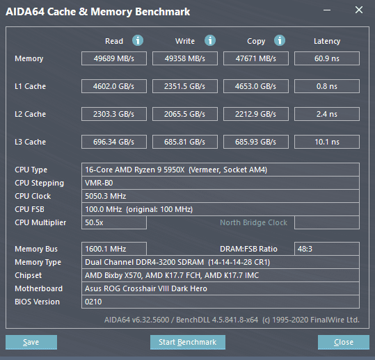

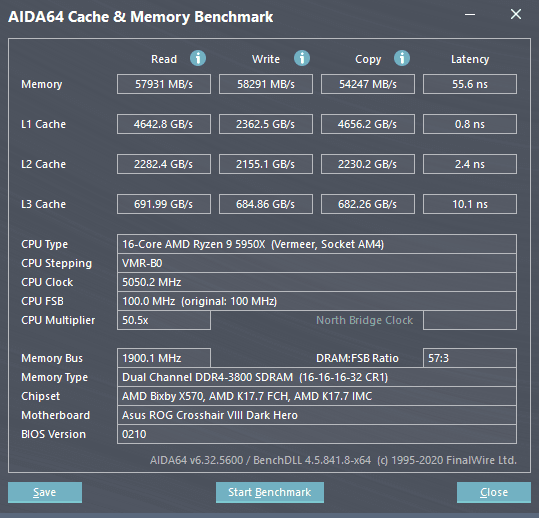

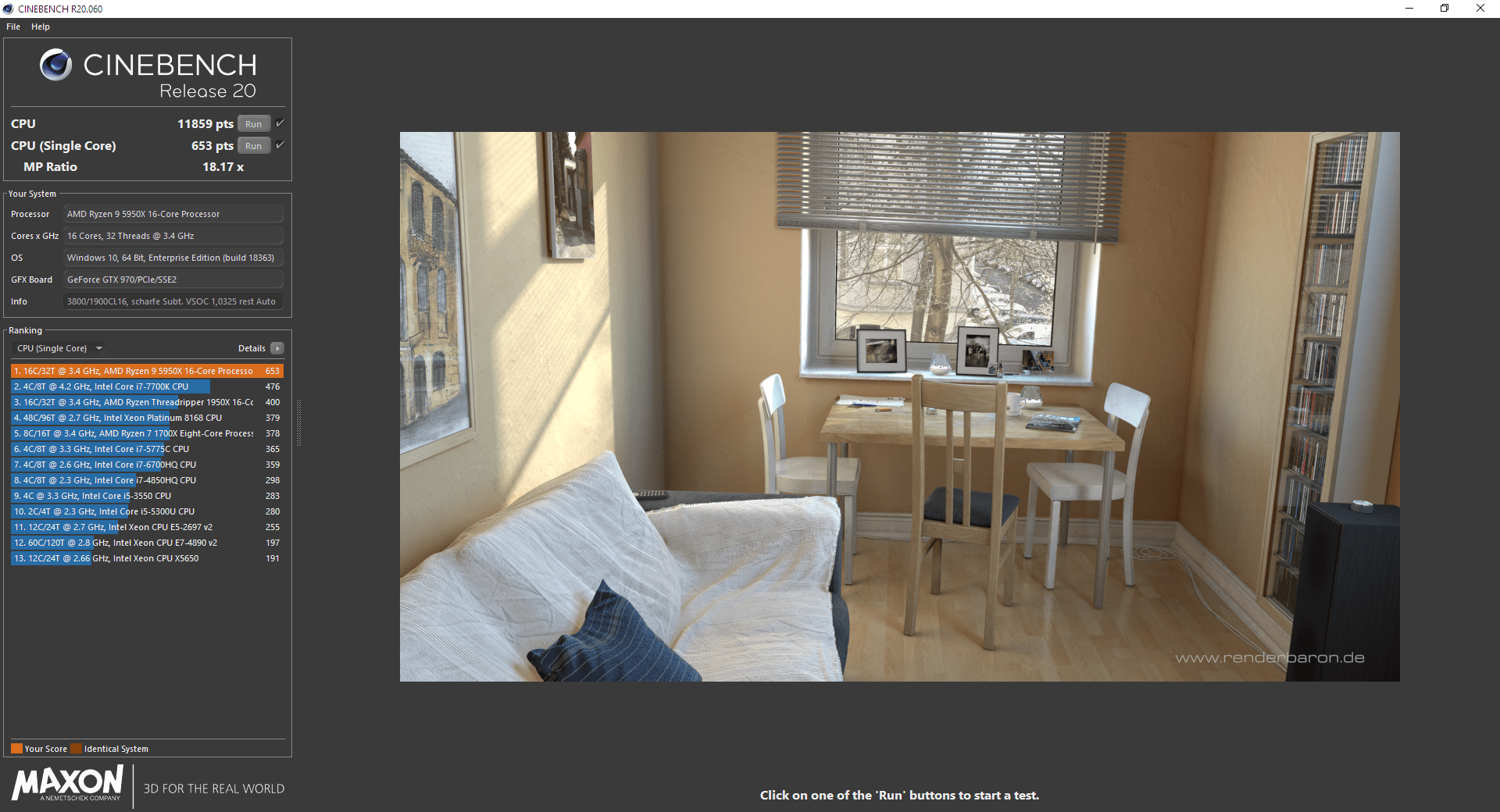

Zum Vergleich ist das erste Bild AIDA mit 3200Mhz CL14, dass man sehen kann, was die Optimierung gebracht hat. Die 4 anderen Screenshots sind mit identischem Biossetting.
Du hast aber POB an? Weil die Werte sind zu gut für stock.
Nur ein einziger Wert ändert sich bei mir durch Aktivieren von PBO - Cinebench Multicore von 10600 auf 11800. Alles andere bleibt identisch.
Ohne PBO zeigt AIDA die gleichen Werte, Cinebench Singlecore ist ebenfalls 652-653. Ich habe auch lange mit mir gehadert, ob ich PBO an lasse, da ich für mein Arbeiten beim Kompilieren in Python vor allem enorme Single-Core-Performance brauche.

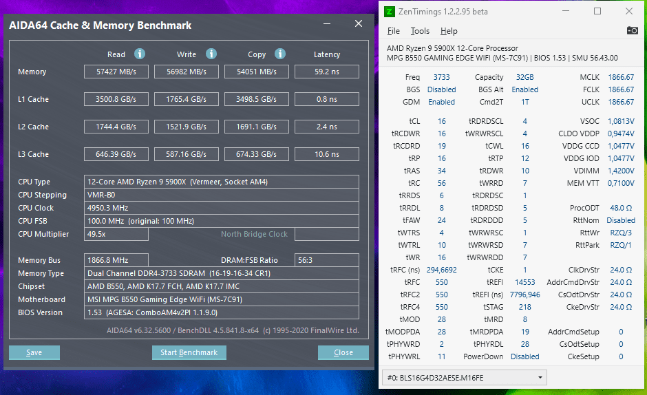

Bin gestern von 3600/1800 auf 3733/1866 gewechselt mit strafferen Timings.
Habe dafür einfach die Safe-Settings eines Users eines anderen Forums übernommen, wo gesagt wurde, dass sie quasi zu 99% auf den Rams funktionieren.
TM5 mit Extreme1@anta777 lief mehrmals ohne Fehler durch.
MemTest lief auch mehrere Stunden fehlerfrei durch.
Karhu habe ich nicht, weil zu geizig.
1900er FCLK will bei mir trotz mittlerweile Agesa 1.2.0.0 immer noch nicht booten (Blackscreen - CMOS Reset erforderlich).
1933er FCLK hingegen bootet. Bin aber erst mal mit 3733/1866 zufrieden und lass es/teste es so einige Zeit.

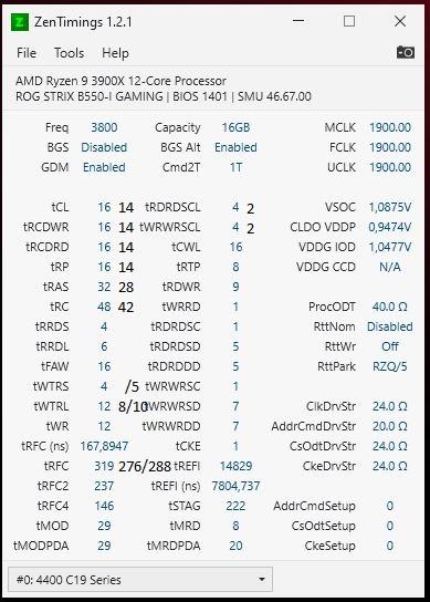

Hab leider jetzt desöfteren Abstürze beim AC Valhalla spielen (also spiel wird einfach geschlossen)!
Meine Timings siehe ahnhang! In benchmarks, Stabilitätstest etc läuft alles ohne fehler durch! Es liegt definitv am Ram (oder Fclk, da bin ich gerade drann) denn wenn ich das XMP Profil wähle passieren die Abstürze nicht!
Ramspannung 1,375v
Mehr Spannung probiert? SoC/IF stabil?
tRRDL 6/8
tWTRL 10/12
tWTRS evtl auf 5 hoch
tWR und tRP +2/4 könnt auch helfen
Die ganzen langen SC, SD, DD Werte mal auf
1
5
5
1
7
7
