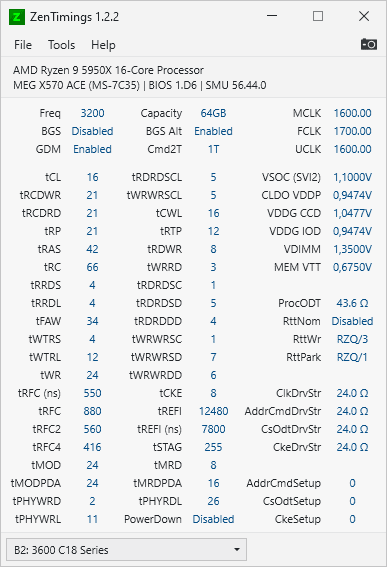

Ich habe hier 2x Patriot Blackout 32GB DIMMS PVB464G360C8K mit dem Code 11MJ3 welche sich nicht in Verbindung mit einem 5950X und MSI Meg Ace mit XMP zum laufen bekommen lassen.
Habe bereits das Beta Bios sowie das latest stable gestetet, auch statt XMP die Timings selbst einzutragen hilft nichts.
2x Patriot Viper Steel 3600er mit SK Hynix Bestückung laufen wunderbar mit XMP.
Jemand ne Idee? Ich habe mir schon diverse Ratschläge im Unify/Ace Sammler geholt, da gibts auch 2 Seiten Problemlösungsansätze und Ergebnisse, aktueller Stand ist aber immer noch, dass alles über Jedec irgendwie nicht sauber läuft.
Link zum Unify Sammler und meinen Problemen
Ohne deine Timings inclusive ProcODT, Nom etc. schwierig, am besten mach nen Zentimings screen, häufig sitz da schon der Fehler, bei 2x32 gb Modulen.

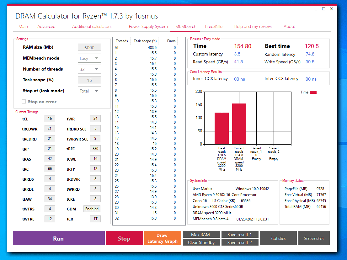

Anbei erstmal der Run vom DRAM Calc.
Anderer Screen folgt gleich. @Twister1234
Bei 3200/1600 läufts so durch, bei 3200/1700 habe ich screen flicker, läuft aber trotzdem ohne Fehler durch.
Habe wie beschrieben Taiphoon ausgelesen und dann per Calc die Settings vorgenommen.
Einige sind noch auf Auto.
Hatte auch schon das kuriose, dass ich nen Freeze beim Boot hatte oder AMD Driver BSOD bei diesen Settings.
Nachdem ich per DDU den GPU Treiber entfernt habe konnte ich immerhin booten und den Calc internen Memtest durchlaufen lassen.

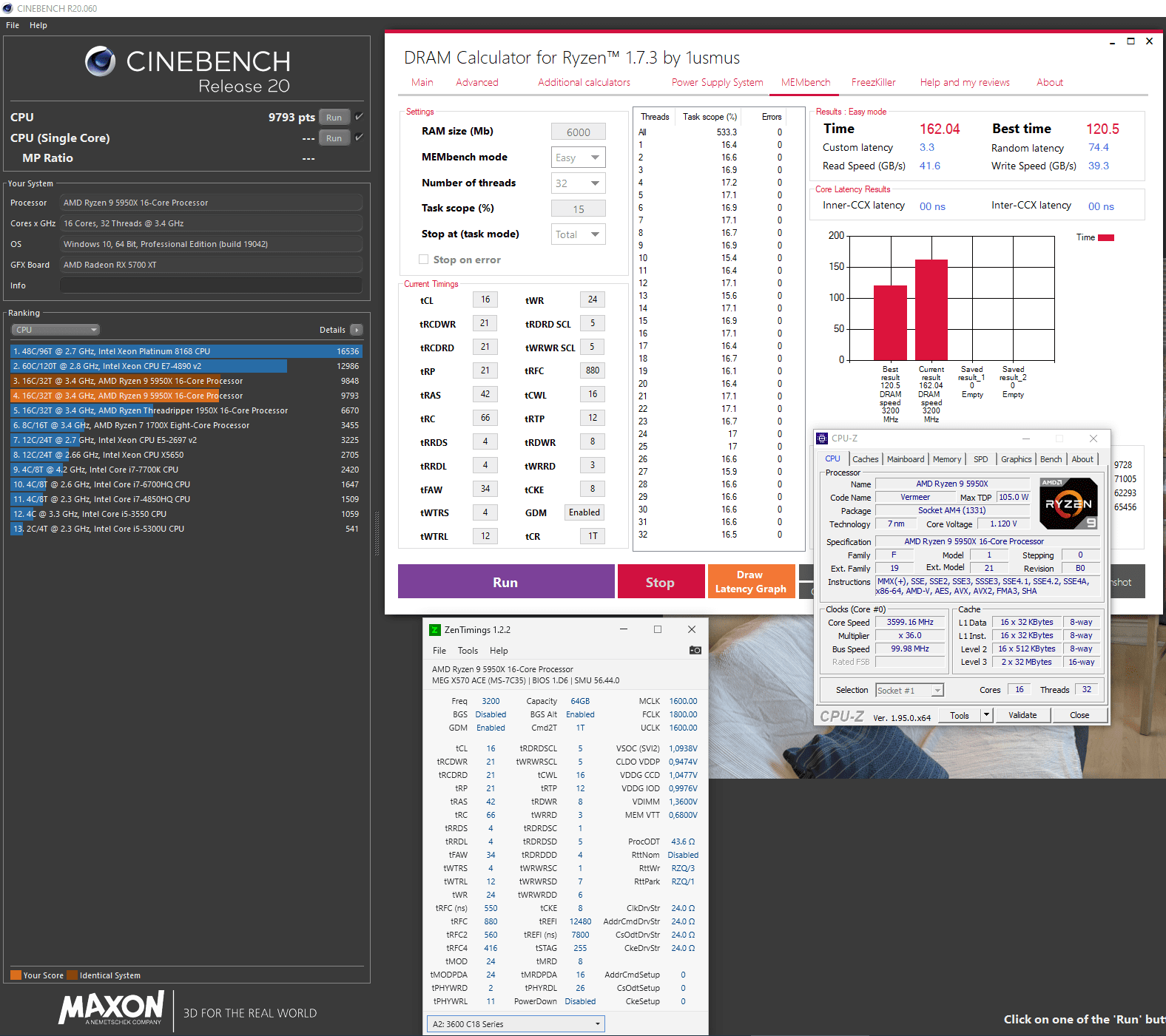

Edit2: Fabric Takt 1800 bei DDR3200 bootet erfolgreich hoch, Cinebench Run klappt einwandfrei.
Denke daher das die CPU hier nicht das Problem beim XMP wäre.

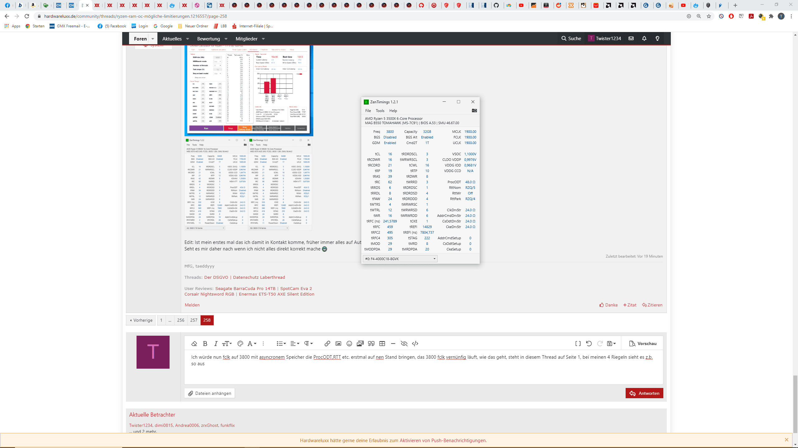

Ich würde nun fclk auf 3800 mit asyncronem Speicher die ProcODT,RTT etc. erstmal auf nen Stand bringen, das 3800 fclk vernünfig läuft, wie das geht, steht in diesem Thread auf Seite 1, bei meinen 4 Riegeln sieht es z.b. so aus
@Twister1234 hier ein Screen von 3200/1800
System bootet sauber durch, Cinebench run problemlos, Calc Memtest gibts screen flicker aber läuft auch durch ohne absturz.
Wo könnte ich nun am besten ansetzen um den Ramtakt langsam hochzutreiben? Mit diesen Settings ist es ab 3400 Mhz nicht mehr stabil
Wenn dein Rechner sich ungewöhnlich verhält, wie Bildschirmaussetzer, dann ist es nicht stabil...also passt was am fclk nicht, evtl Proc DT erstmal auf 48 bei 2x32 gb Riegeln, muss man halt testen.
Ich habe bei den Settings jetzt noch nicht weiter nachgeschaut, was aber auffällig ist, dass sobald ich die CL von 16 auf 18 erhöhe muss ich einen CMOS clear machen.
Das Brett schafft es dann nicht mehr bis zur Meldung Memory oc failed und kann auch keine Stock settings mehr laden.
Bei anderen Änderungen ist ein cmos clear nicht notwendig.

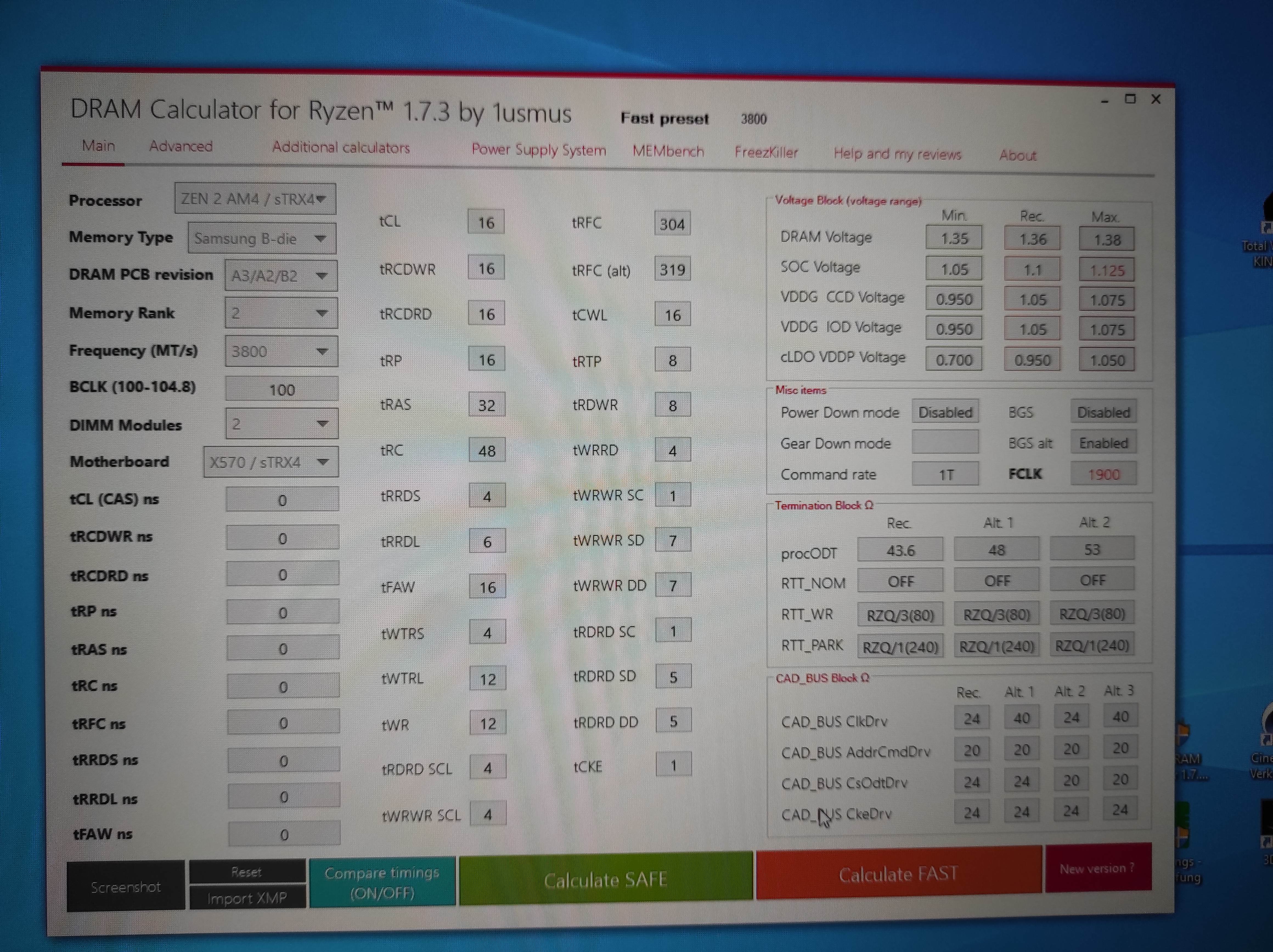

Ich habe einen ryzen5600x mit strix b550-f mainboard in Verbindung mit 2*16gb dual rank g.skill ripjaws v 3200 c14 b-die .
Mit Hilfe von dram calculator ist mir jetzt ein stabiler 3800mhz 1:1 mit c 16-16-16-16-32 gelungen. An sich bin ich schon ziemlich Happy damit aber ich habe das Gefühl, da sollte noch etwas gehen.
Dram calculator wirft mir für höhere Frequenzen nichts mehr aus, und aufgrund eigener Unfähigkeit habe ich keine Ahnung wie ich das angehen könnte.
Mit xmp Profil ist 2000fclk kein Problem, aber den Speicher auf den takt zu bringen ist mir nicht gelungen. Ich würde fürs erste dann gerne versuchen, eher die Timing für 3800 zu verbessern, aber hier komme ich auch nicht weiter , alles unter 16-16-16-16-32 führt zu nichts.
Hier Mal ein Screenshot meiner Einstellungen, hat jemand nen Tip, wie ich weitermachen könnte?
Mit welcher Spannung läuft das bei dir?
