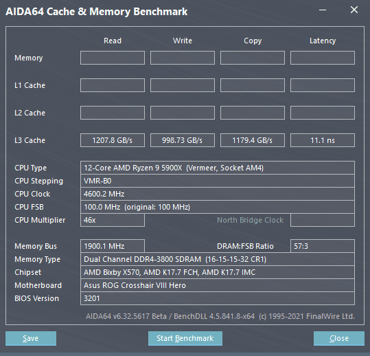

Ist das ein statischer Allcore-Overclock, also durchgehend die 12 Cores auf die 4600 MHz festgetackert?
Das "erklärt" dann nämlich den Unterschied. Allcore Overclock führt bei mir ab 4500 MHz zu ordentlichen Werten im Bereich von 1000+ GB/s (und skaliert mit höherer MHz-Zahl).
PBO in welcher Form auch immer führt zu den niedrigen Werten, auch wenn die Boost-Cores bei über 5000 MHz liegen.
Ich gehe da einfach davon aus, dass programmintern "hochgerechnet" wird und die jeweils nicht boostenden Kerne das Ergebnis komplett nach unten ziehen und damit verfälschen.
Was dennoch bleibt: Auch mit Allcore-OC spuckt AIDA da bei mehrmaligem Versuch Werte aus, die teils 300 GB/s und mehr auseinandergehen.
