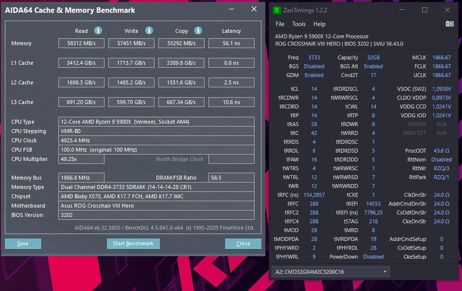

Hast Du Spannungen und FCLK gleichzeitig erhöht? Oder erst Spannungen, dann Boot und dann FCLK?
Bei CLDO VDDP ist oft ein Cold-Boot nötig bevor man weiter macht.
Also erst Spannungen hoch, dann FCLK ändern?
Kann ich bei Zeiten nochmal testen, jedoch ist die Latenz für 3733C14 schon sehr sehr gut. Klar Read, Write Copy leidet etwas unter dem "nur" 3733MHz
Keine Ahnung, du nutzt ne Aida64 Beta, liegts ggf daran? Weil Latenz passt ja
Und ne andere Bios Version
Aber du hast Recht, selbst mit nem 3900x hatte ich schnellere L3 Cache Werte.
Führe den L3-Test mal mehrmals aus. Manchmal ändern sich die Werte dann :fresse:
Auch komisch:
Du hast Bios 3202, aber SMU 56.43.00
Das 3201 hat SMU 56.44.00
Wenn Du die Spannungen runterschraubst, läuft es nicht mehr?
Irgendwie habe ich da überall weniger anliegen :shot:
Ja bei ASUS drehen die Bios Versionen aktuell komplett am Rad. Deine Version gibts auch nicht mehr. Komplett rausgenommen.
Auch mehrfach starten bringt +-10% ggf
Kannst du mal die Letzte Release Aida testen? Auch wenn ich nicht glaube, dass es daher kommt. Mein L3 Cache ist ja 50% langsamer, als wie deiner

Tja dann ist das eine gute Frage, wieso ich fast 50% weniger L3 Cache Durchsatz habe. Liegt das an der Bios Version? CPU defekt? :ROFLMAO:
Also zum Thema L3 Werte: Ich hatte mit F31L auf dem Aorus X570 Xtreme zwischen 3-400 Gb/s. Mit dem F31 final 7-800 Gb/s aufm 5800X :)
PBO auf beiden Settings deaktiviert (Testweise sogar mal aktiviert, weil das bei manchen Leuten die L3-Cache-Werte angehoben hatte)
bisher konnte noch keiner erklären, was es mit den schwankenden L3 cache Werten auf sich hat. Irgendwie hängt es mit PBO zusammen. Auch steigen die L3 Werte gerne, wenn das EDC Limit angehoben wird.
Mein 5800X hat stock 350Gb/s L3, wenn ich das EDC Limit von 160 auf 220 anhebe komme ich auf 550Gb/s.
Edit: Hab das EDC Limit auf 220 gelassen. Da ich die AMD Spezifikationen aber nicht dauerhaft überschreiten möchte habe ich die TDP von 142W auf 130W abgesenkt und laufe dort jetzt so ins Limit, dass auch nur maximal 160A EDC abgerufen werden. Weiss allerdings nicht, ob sich das bei SingleCore boosts auch so verhält
Schon wieder die L3-Diskussion^^. Ich hab mit meinem 5950X sogar nur 250-400GB/s, extrem schwankend. Einfach ignorieren, ändert sich je nach PBO, EDC-Einstellung und BIOS-Version sowieso ständig.
Klingt auf jeden Fall Sinnig. Mein 3900x lief aber auch auf default ohne PBO und hatte trotzdem deutlich mehr :shot:

Gut wir halten fest, manche 5900x scheinen IF 1900MHz nicht booten zu können und L3 Cache Speed hängt von vielen Faktoren ab. Auch wenn ich es merkwürdig finde, dass der 3900x trotz selber Settings eben fast das doppelte gemacht hat :shot:

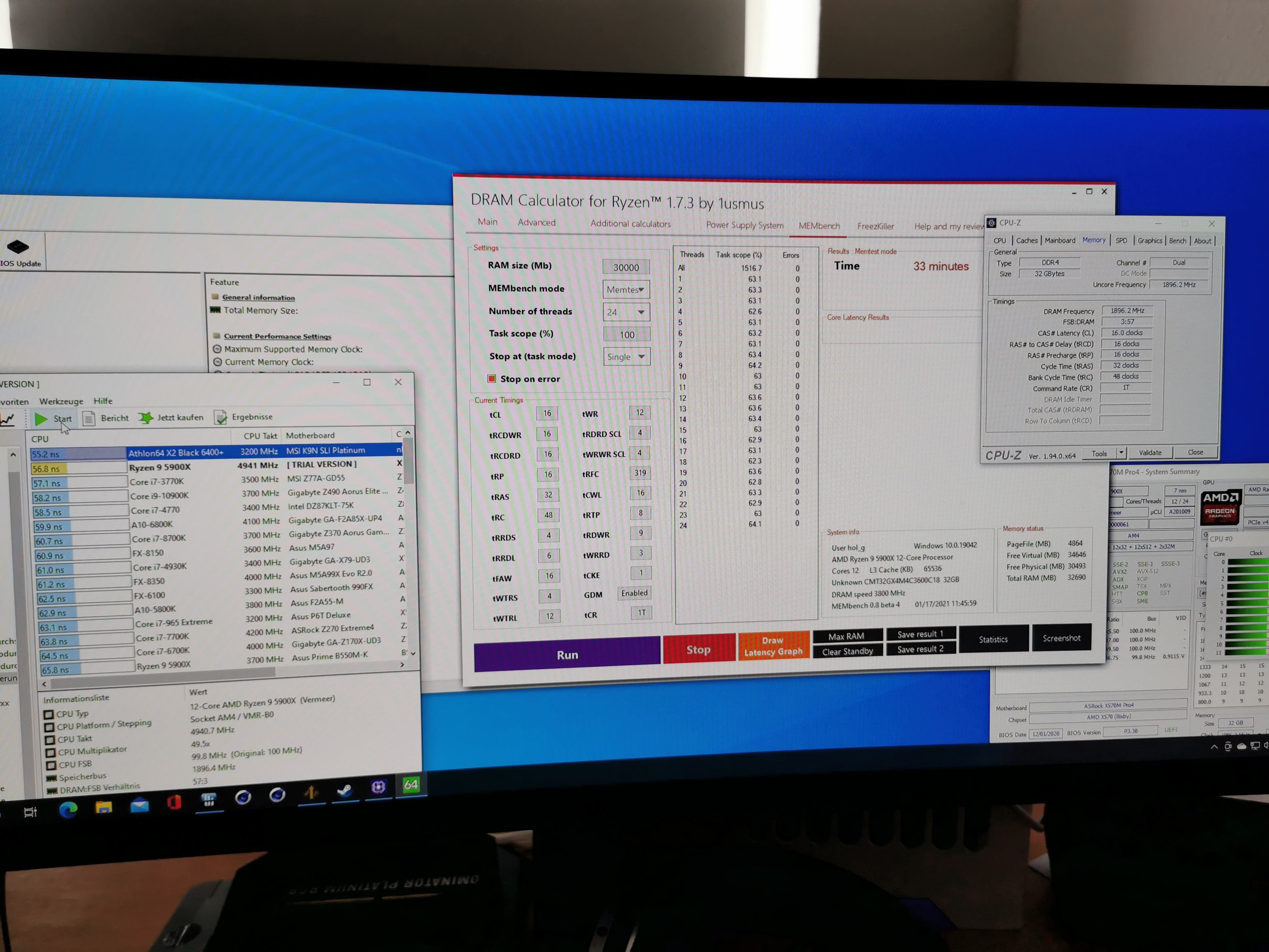

Ich melde mich nochmal. Ich habe die Timings übernommen. Rechner fährt hoch kann auch CoD spielen nach 5 min stürzt das Spiel ab. Hat jemand hier Vorschläge was ich noch einstellen oder verbessern kann? Würde schon gern 3600 CL 14 hinbekommen bringt mehr Fps als CL16. Ich habe voltage auf 1.446 und die Timings übernommenen.
