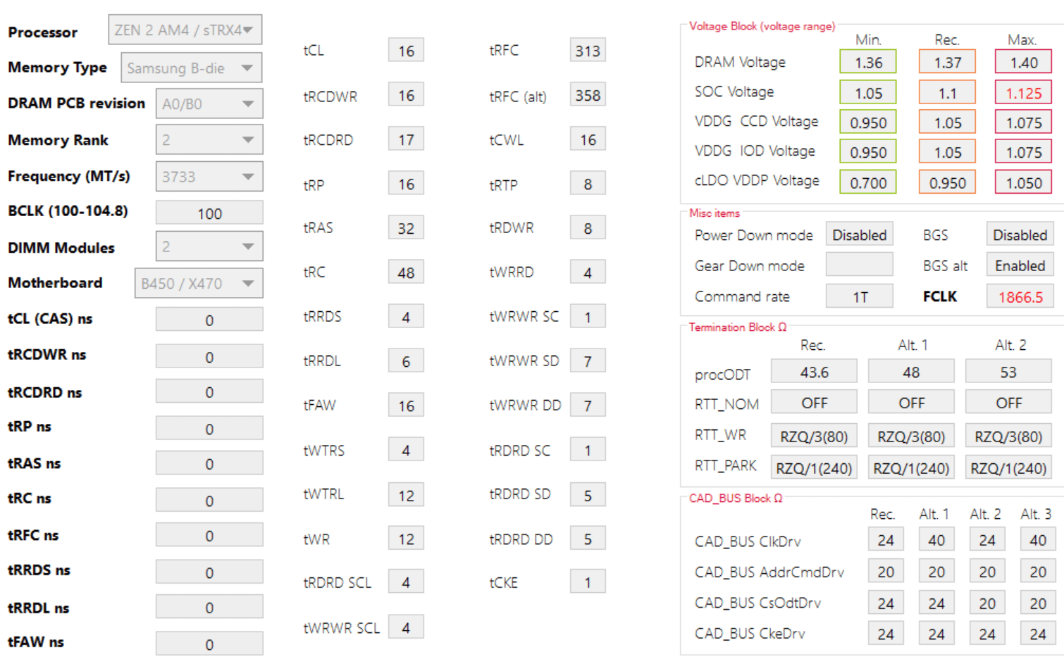

Mein Neffe hat sich einen B-Die Kit gekauft g-skill trident-z 3600cl16 2x8GB. Verbaut wurden diese auf dem ASUS Rox Strix B450 gaming-f auf den optimalen slots 2 und 4. Als CPU Dient mein alter Ryzen 5 3600 der bei mir auch mit IF1900 lief.
Mit XMP (korrekte timungs) liefert der Ram laut Aida unterirdische 75ns Latenz und ca. 49k Lesen. Bin dann ins Bios und habe versucht die Settings auf Ram Calc Fast Preset zu setzen:
Die einzige Einstellung die ich nicht gefunden habe wäre cLDO VDDP Voltage.
IF1867 - 3733Mhz mit den Timings aus dem RAM Cals eingestellt.
Nun ja: Lesen ist auf 56k hoch, aber die Latenz ist irgendwo bei lächerlichen 66ns. Da sind ja meine billig E-Die Ballistix besser.
Was machen wir da falsch? Sind da irgendwo andere Settings (ASUS Bios ist für mich verwirrend) dafür verantwortlich?
Hab auch 3600cl14 mit 1.4v probiert. Der Rechner fährt damit nicht mehr hoch.

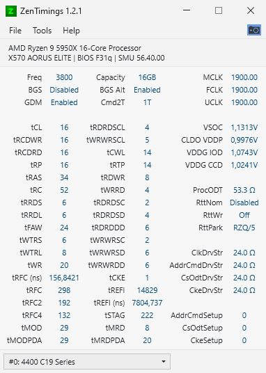

Habe nun mein 2x 16GB Ripjaws Kit (DDR4-3200 CL14) bis auf 4000 MHz mit 16-16-16-32 und ordentlichen Subs (meist in Richtung Reous' Empfehlungen aus dem Startpost) optimiert.
tRDRDSCL und tWRWRSCL sind jeweils manuell auf 2, die übrigen, davon abhängigen Settings habe ich auf Auto belassen.
Ohne WHEA-Fehler bisher und Karhu gestern abend noch während der Fernseh-/Lesezeit 4 1/2 Stunden fehlerfrei.
FRAGEN:
1. Wie weit kann man denn TRFC bei B-Dies im Groben noch drücken? Bisher gebe ich 1.45V auf die DIMMs (die später von oben über 2x 140er Intakes an einen gewissen Luftstrom kommen) und wollte das auch nicht groß ändern eigtl. :)
2. Macht man via CMD 1T noch riesige Sprünge leistungsmäßig im Vergleich zu GDM? Mit GDM disabled komme ich bei den Settings nämlich im Leben nicht durch die ersten paar Minuten Karhu und zweifle daher auch, ob sich da alternative Settings und die dafür nötige Zeit lohnen würden^^

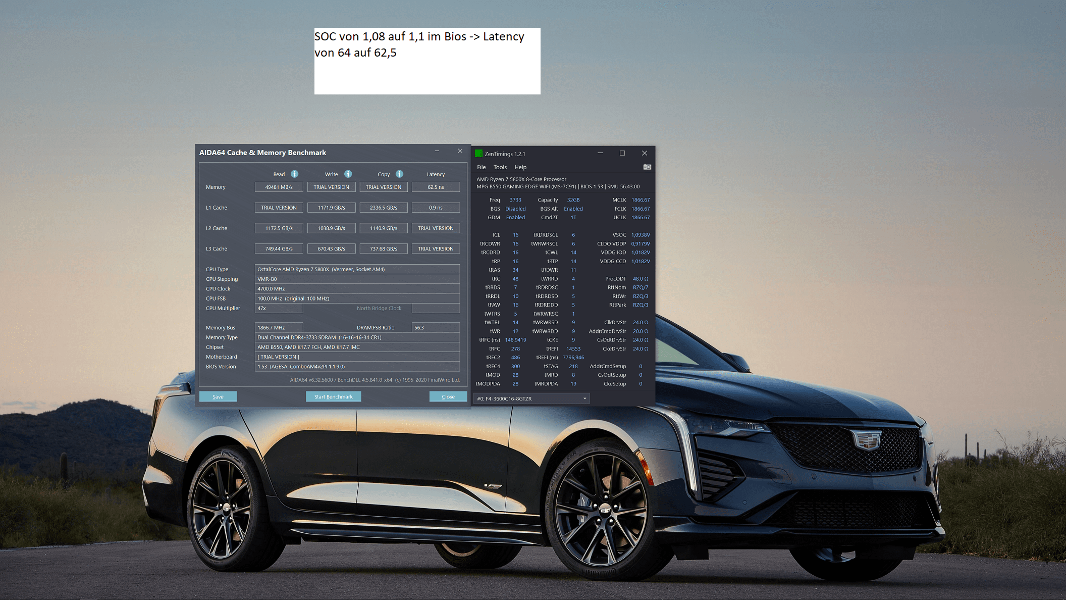

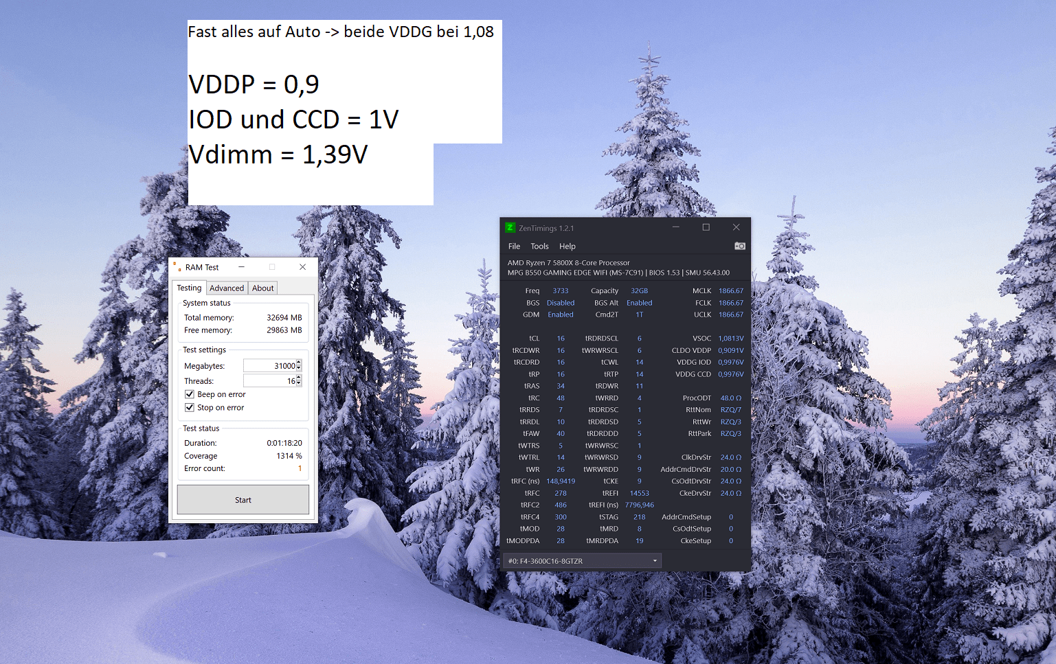

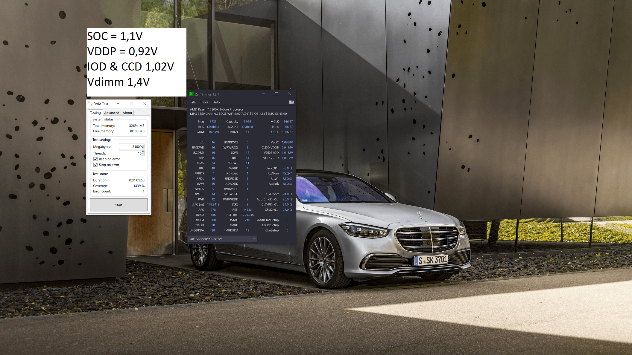

Eigentlich wollte ich wieder mit dem XMP Profil fahren, aber mich lässt des Thema nicht los.^^
Also folgende Sachen getestet:
1. 1h 1
2. 1h 2
3. Feststellung mehr SoC -> bessere Latency
4. Aktueller Versuch läuft.
Zwischen Versuch 1 und 2 musste ich feststellen, dass mehr Spannung nichts gebracht hat, wurde theoretisch sogar schlechter.
Als nächstes würde ich die tRCDRD auf 17 versuchen.

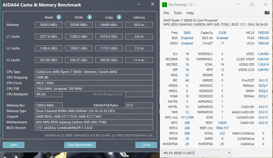

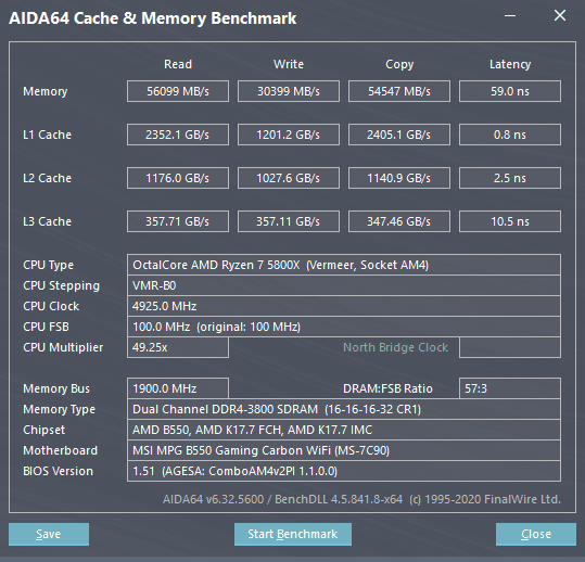

Der AIDA Bench ist echt n ziemliches Schätzeisen.
Von 58 - 62 NS hatte ich schon alles.
Außerdem ist meine Latenz im Vergleich zu einigen anderen hier unterirdisch. Und das bei 4x8GB B-Dies.
Da gibt es ein paar Tricks um bessere und konstantere Ergebnisse zu bekommen.
Dinge wie, Discord, Spotify, Steam einfach alles mal aus dem Autostart raus was nicht gleich beim Systemstart mit geladen werden muss!
Ich hab da nur den Virenscanner und mein Maussoftware laufen, sonst nix!
Suche > msconfig > Autostart dort deaktivieren.
Bevor ich dann AIDA anschmeiße gehe ich in Taskmanager und deaktiviere noch Programme wie bei mir in meinem Fall DropboxUpdate oder GoggleUpdate, da hat jeder noch so seine Programme offen die immer im Hintergrund mitlaufen.
Ich setzte die AIDA "exe" auf die Priorität "hoch" (Task Manager > Details > Aida rechtsklick)
Dann nehme ich den ISLC (Intelligent standby list cleaner) und mach mal den Arbeitsspeicher frei und erst dann starte ich den Benchmark!

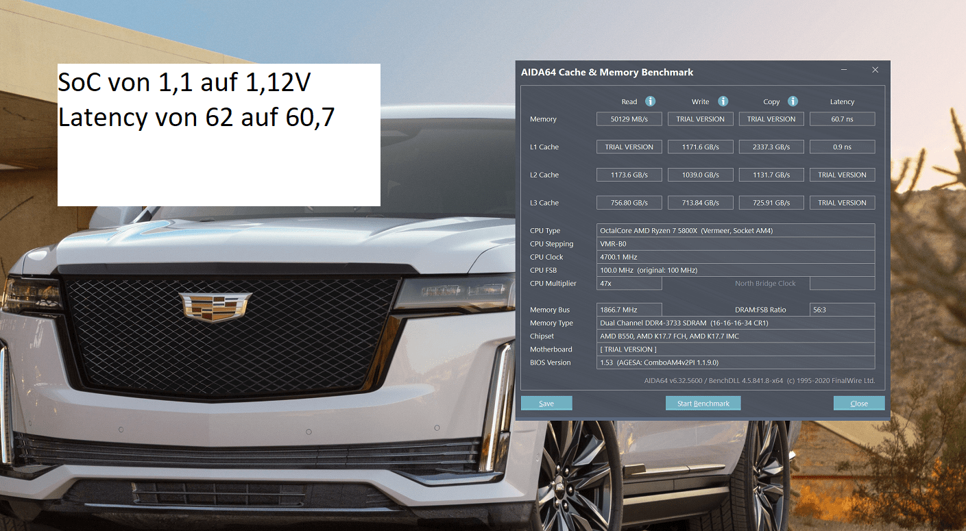

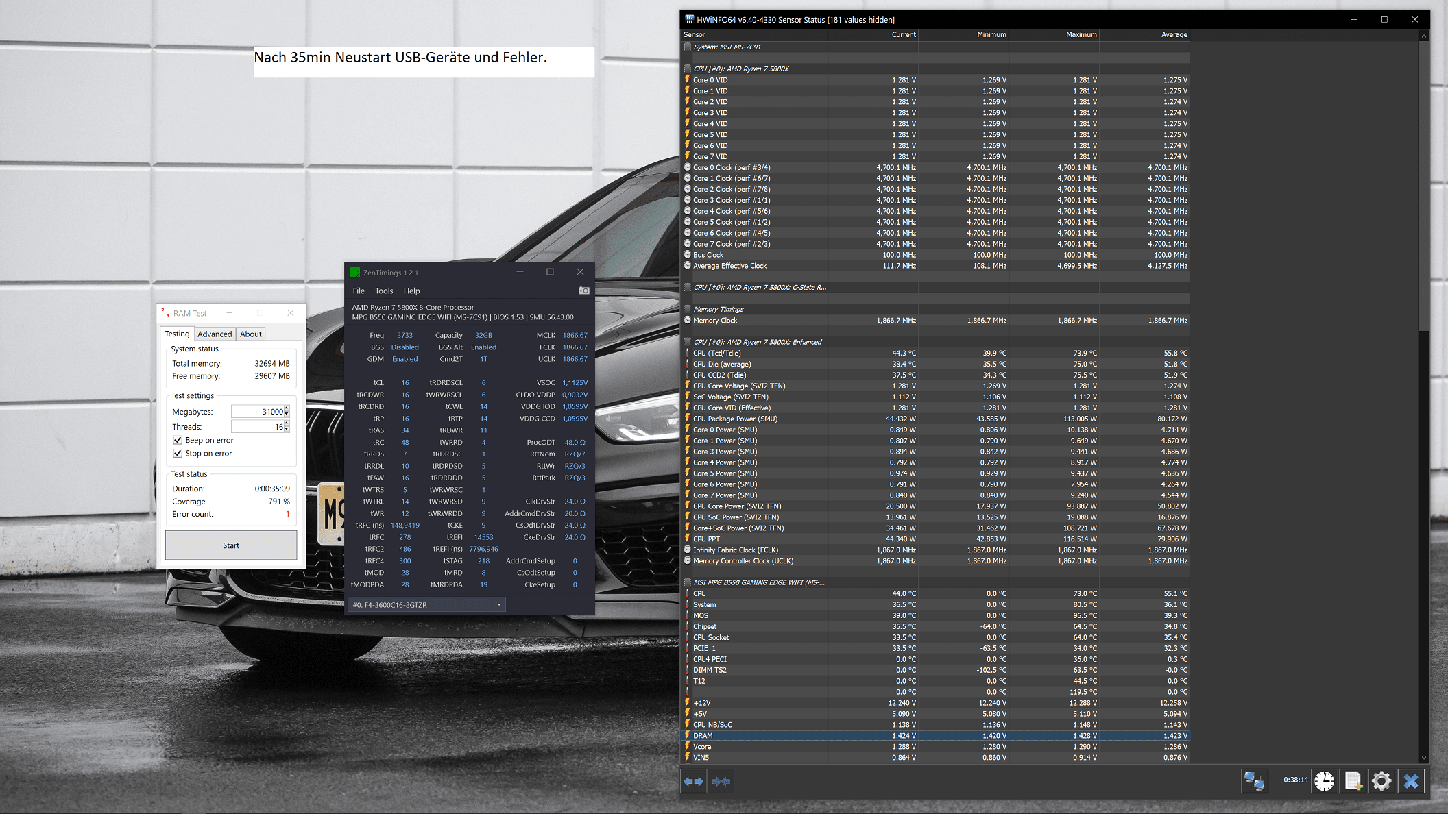

Der Versuch mit:
SoC 1,12V
IOD & CCD 1,05V
VDDP 0,9V
Vdimm 1,42V
War der schlechteste, nach 35min Neustart von Maus, Tastatur und Fehler.
Latency ist aber weiter gefallen. Aida Test.

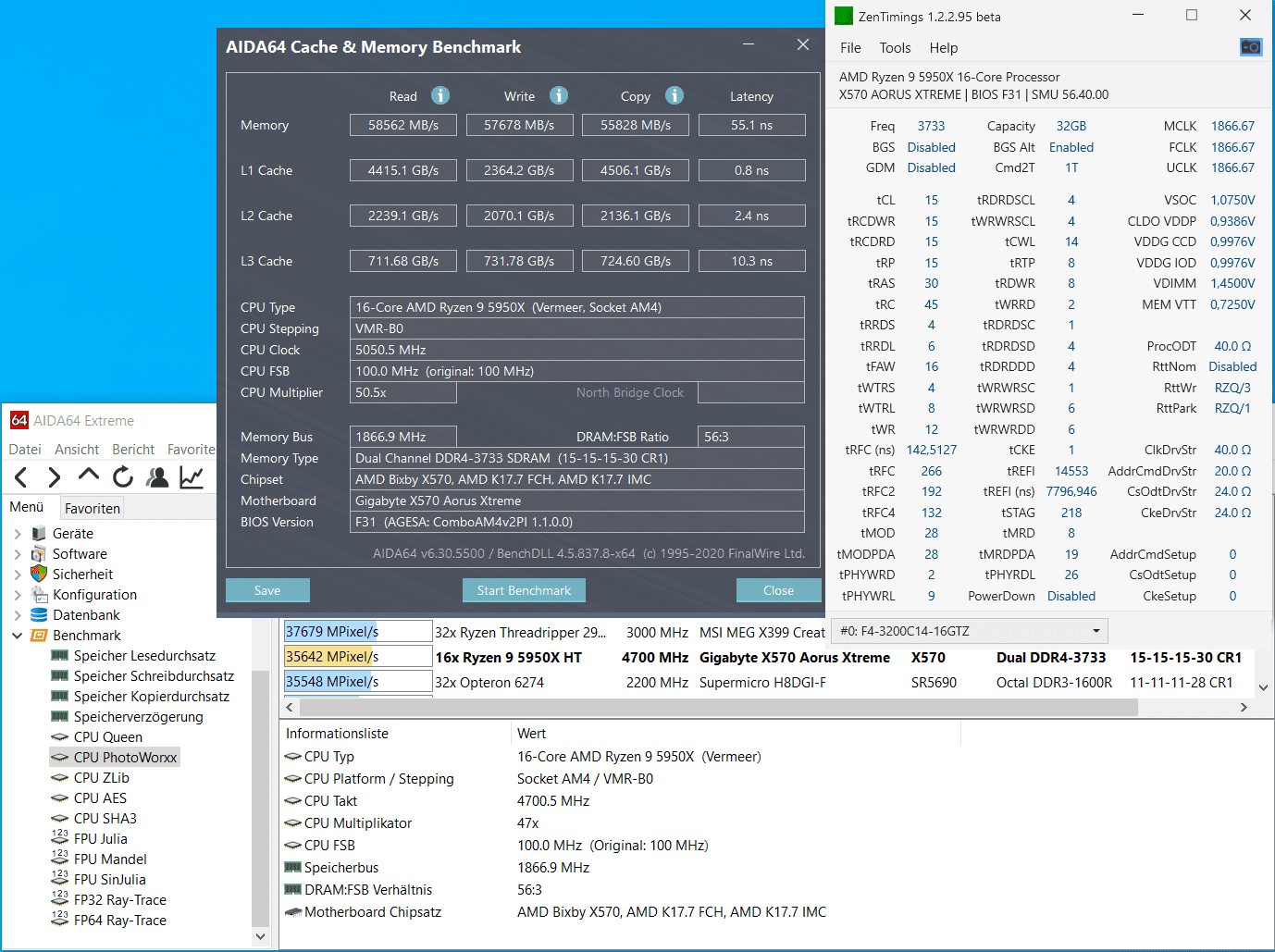

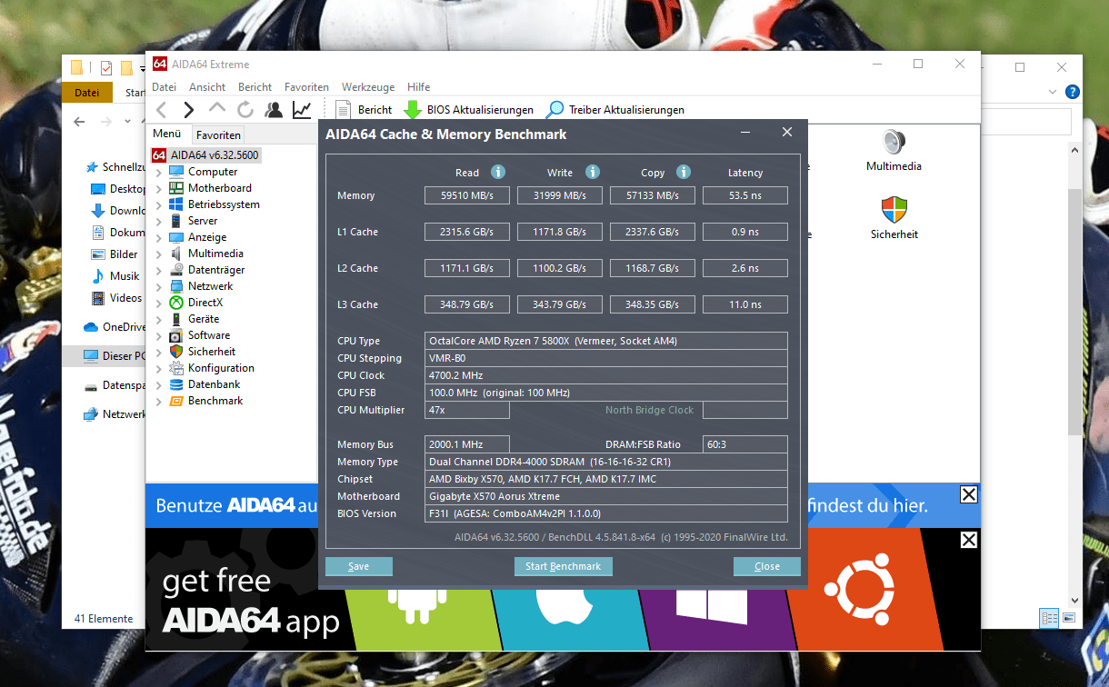

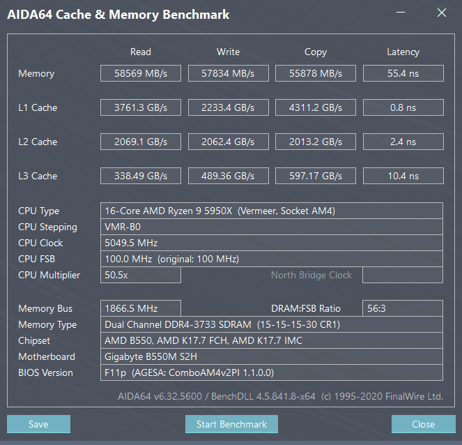

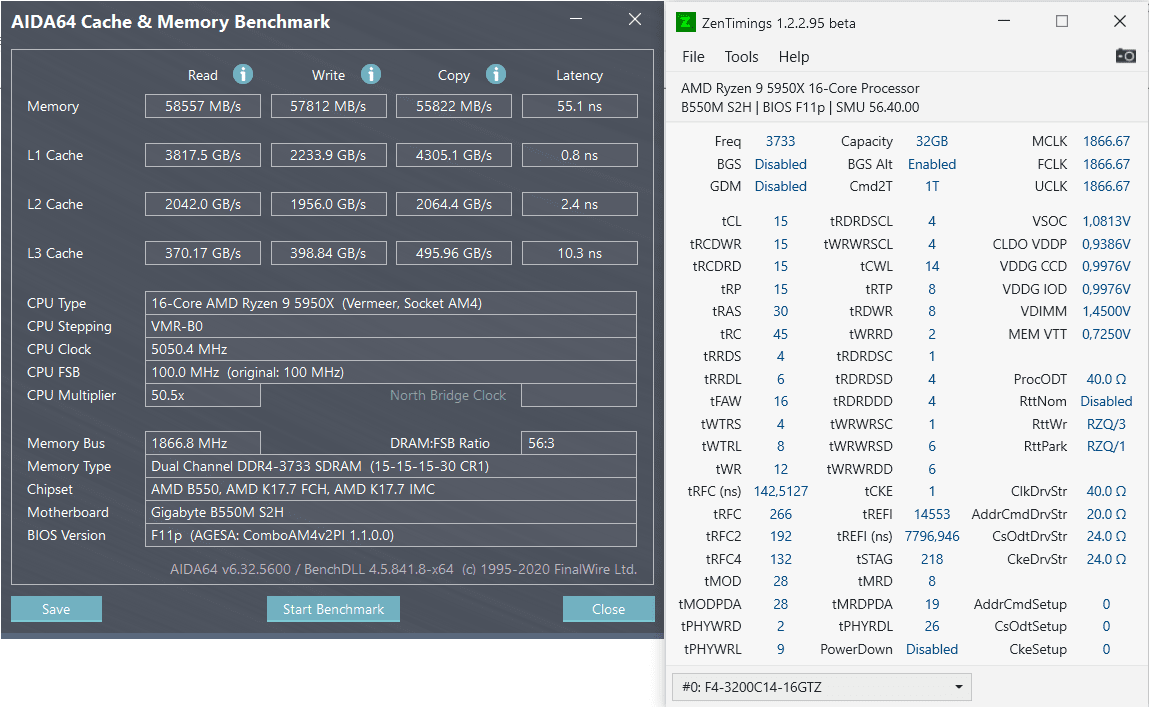

Hier mal mein 3733CL15 Setting von vor 2 Wochen mit meinem GB X570 Aorus Xtreme:
Und hier dasselbe 3733CL15 Setting von eben mit meinem GB B550M-S2H (Austausch-Board, da das X570 Aorus Xtreme wohl einen Fehler hat):
Gut, warum soll da auch was anderes rauskommen? Achso, beide Screenshots sind mit nem Windows mit so wenig wie möglich Hintergrundaktivität. Die 55.1ns sind wie eine Wand. Niedriger würde ich nur mit höherem CPU-Takt oder anderem Setting kommen.
Edit: Mit meinen Standardhintergrund-Geschichten (nextcloud, openvpn-/ike-services, veeam-backup...) ist das nach 10 Latenzmessungen der niedrigste Wert, Schwankungen waren von 55.4-56ns:

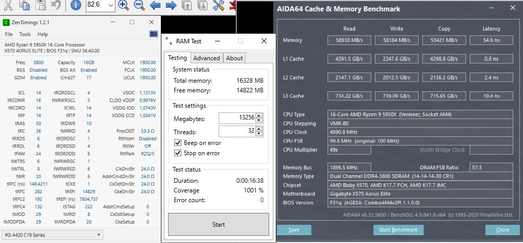

Ich benötige mal Hilfe.
Ich habe nen Crosshair VII und Balistix 32gb 3000mhz mit b-dies
leider bekomme ich die Rams bei 3600mhz nicht stabil
Selbst mit 24-24-24-58 stürzt cyberpunk immer ab.
Soc sind 1.2v
Rams laufen auf 1,45v
einer ne Iddee
Kann mir das jemand erklären?

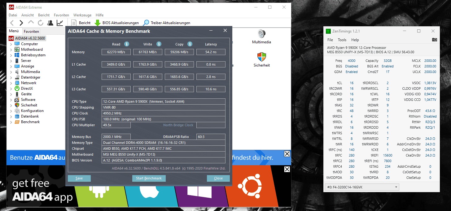

Hier mal ein Aida-Screen nach einer kompletten, ca. 30 Min alten Win-Installation. Auf meiner ca. 1 Jahr alten vom 55-65 alles drin gewesen -.-
Ist mein 4000CL16-Setup @ IF2k - habe heute nach meinen VSOC Tests mit exakt den selben Einstellung reproduzierbar 58 - 60ns gehabt.
Also das A und O ist ein sauberes Win, sonst hast keine Chance auf die Fabelwerte
