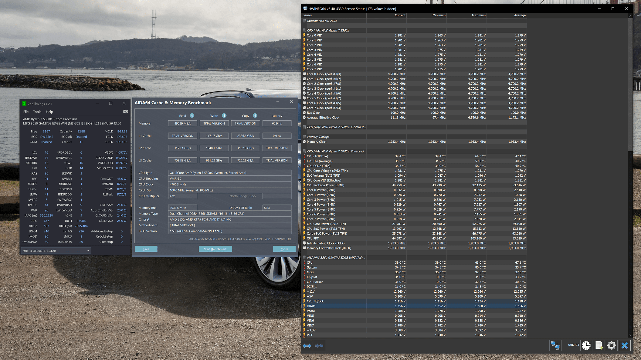

Spiele gerade mal etwas mit meinen Balistix rum und bin eigentlich sehr zufrieden bis jetzt! Wenn denn mal ein IF von 2000MHz 1:1 wirklich ordentlich auf Zen 3 laufen sollte, sind
die immer noch eine sehr gute Option! :)

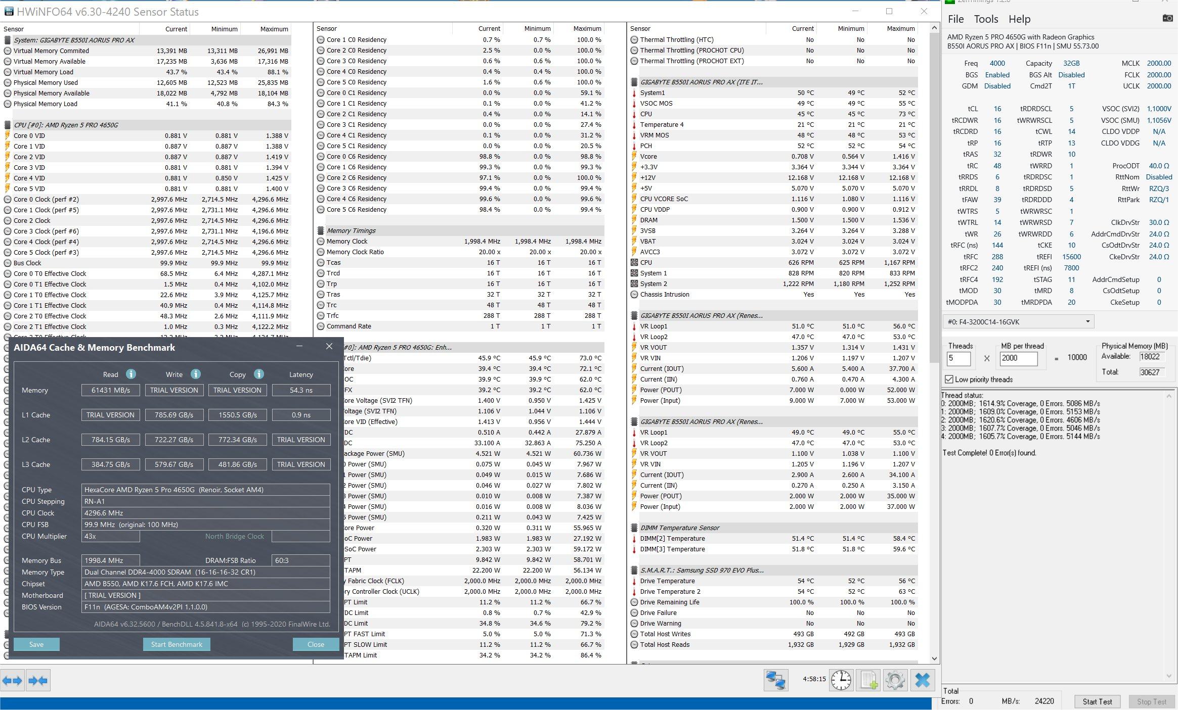

moin Leute,

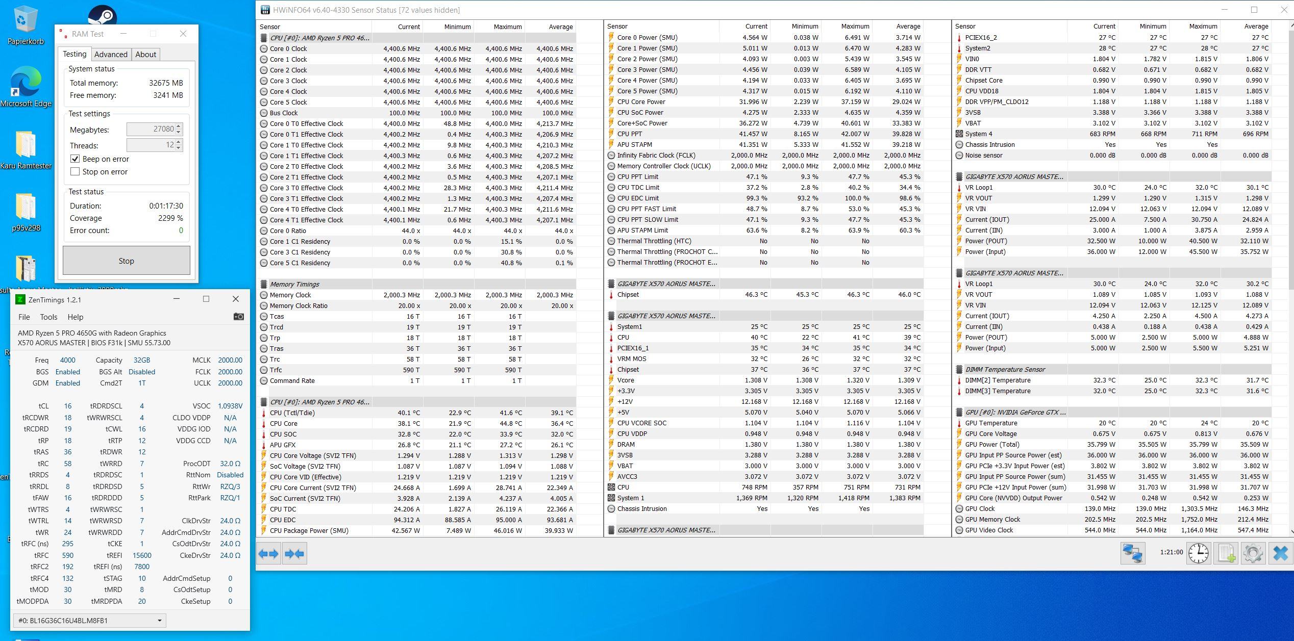

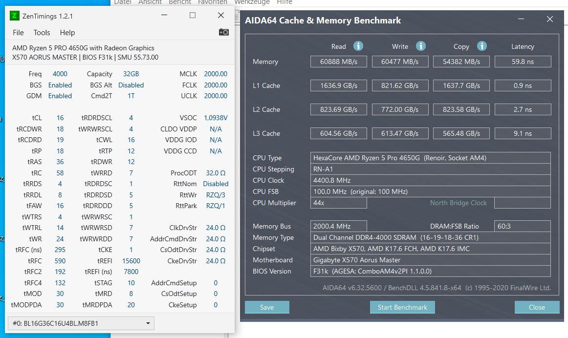

Aktuell gibts alle 2 Wochen ein neues BIOS für mein Gigabyte. Jedes 2. nehme ich mal mit und takte herum. Das letzte war furchtbar. Also das vorletzte wieder aufgespielt.
4000Cl16 finde ich ganz gut. Kann mich mit der IGP nicht beklagen.
VDDP Voltage = 950mV
DRAM Voltage = 1,48V
Vsoc = 1,1V
Frage: komme nicht wirklich 1:1 höher als 4066Mhz. Selbst bei CL20. Welche Spannung sollte ich mal ausprobieren?
Danke!

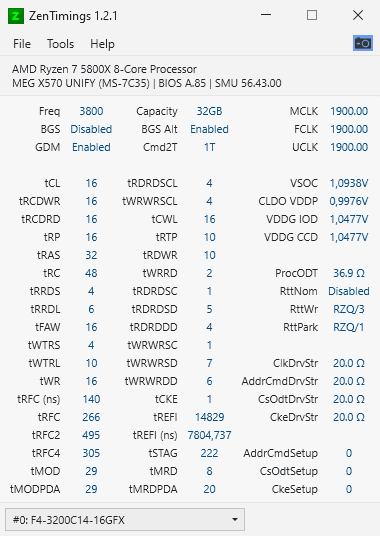

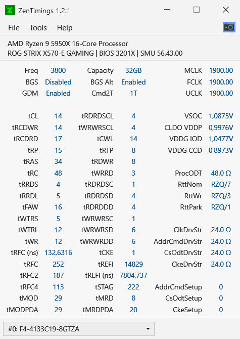

So endlich ein schönes cl14 setting für 4x8 GB gefunden. Läuft stabil @ 1,55 vdimm :hust:
54,4 ns kommt da raus.
Mal an der VDDP rumgespielt wenn ihr net höher kommt 1:1?

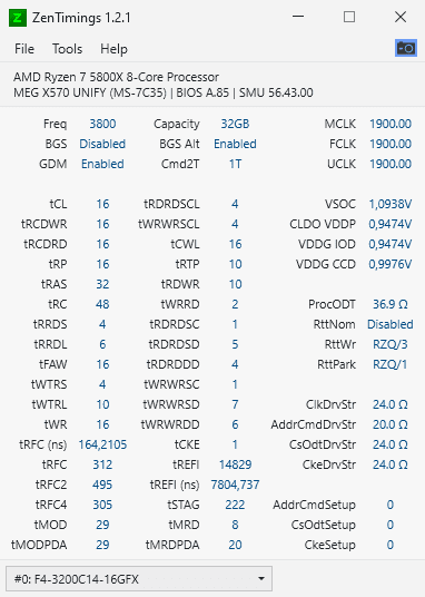

Erst mal mein altes Setting, welches seit ca 6 Wochen komplett stabil lief wieder eingehackt. Leider bekomme ich jetzt bei 3800/1900 WHEA Fehler. Wenige vereinzelt. Aber das ist neu.
Hier mal meine Timings, die exakt gleich sind im Vergleich zu vorher.
Jemand eine Idee, in welche Richtung ich eventuell mit welcher Spannung gehen sollte, um die WHEA Fehler wieder los zu werden? Wenn das so bleibt geh ich wieder aufs alte BIOS zurück :(

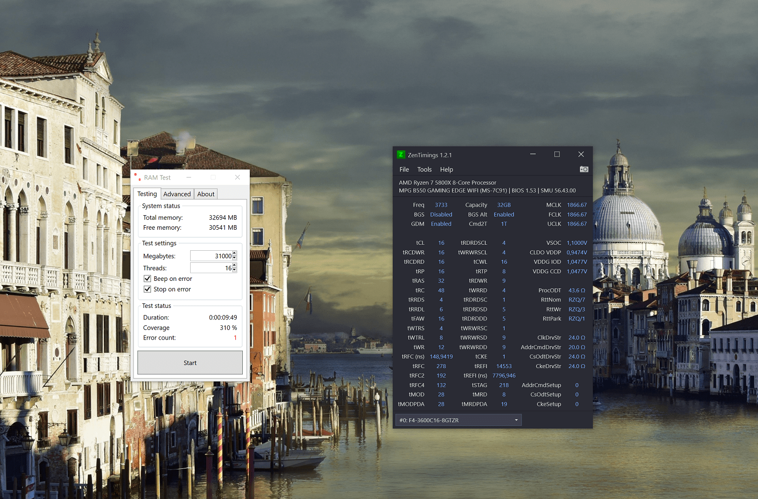

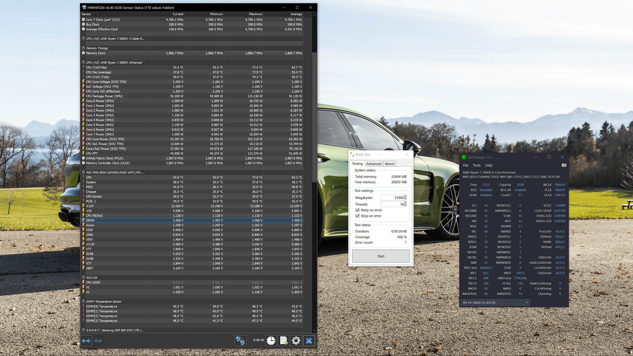

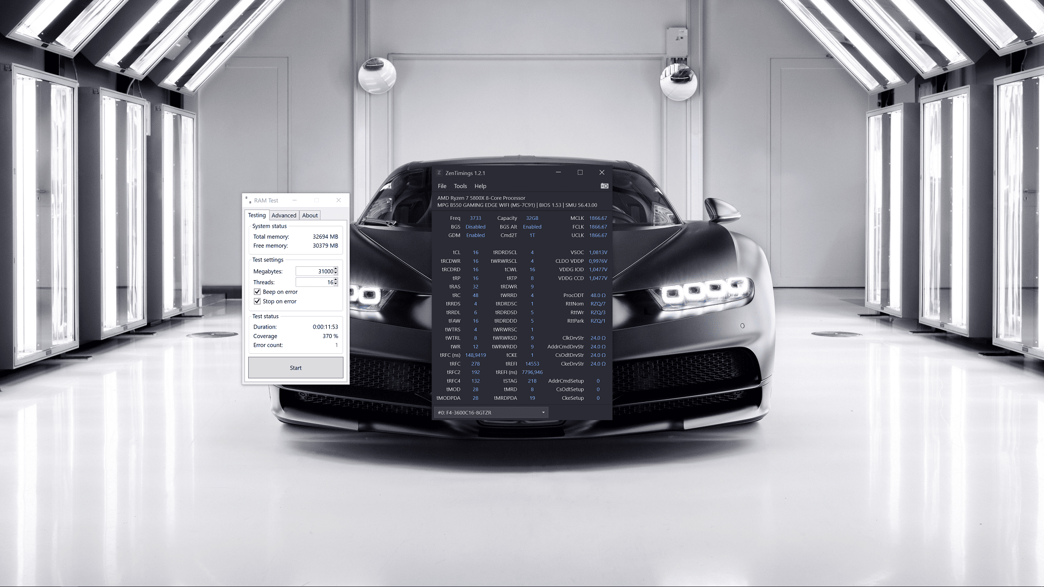

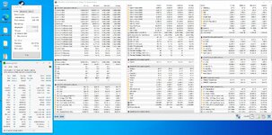

Ich habe viel herum probiert, aber meinen kriege ich beim Test mit eingeschaltet Cache nicht zum laufen.
Max waren 50min.
Ansonsten läuft er nur "gut" wenn ClkDrvStr bei 40 Ohm liegt.
Neues Bios hat auch nicht so viel gebracht, ich konnte auch nie eine wirkliche Veränderung bei Anpassung der Parameter feststellen. RTT/CAD
Außer die ClkDrvStr.
Ram auf 1,45V
VDDP Voltage auf 0,950V
VDDG IOD auf 1,050V
VDDG CCD auf 1,050V
SOC auf 1,1V

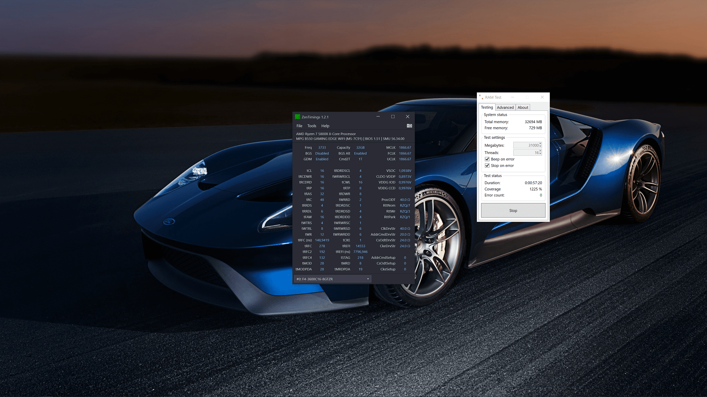

Und er ist teilweise nach 5min abgeschmiert, also Fehler im Ram-Test.

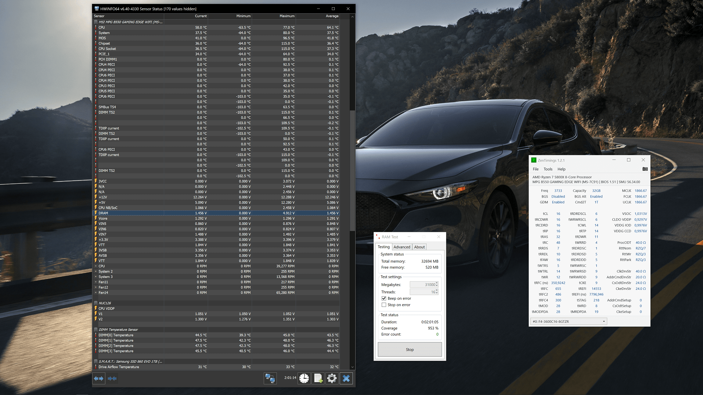

Jetzt bin ich zurück zu den Einstellungen als es ohne Cache 2h lief (entschärfte Timings) -> so läuft es aktuell 2,5h -> gleiche teste ich die gleichen Einstellungen mit Cache um nicht 1000 Fässer auf einmal zu eröffnen.^^
Kann es sein, dass sich 4x 8GB SR ganz anders verhalten, habe so das Gefühl, dass ich mich an keinen Werten orientieren kann.
Als ich einen RTT-Parameter deaktivieren wollte, hat er nur mit nem Fehler gebootet -> OC Failure.
1h Screen lief am längsten mit aktiviertem Cache. Kurz darauf kam es ebenfalls zum Fehler.
Edit:
Die Einstellungen (aktuell) welche ohne Cache über 2h durchliefen, bringen mit dem Cache nach 7min einen Fehler... Soc ist im Bios bei 1,1V, laut HW-Monitor kommen an der CPU 1,08V an, LLC3.

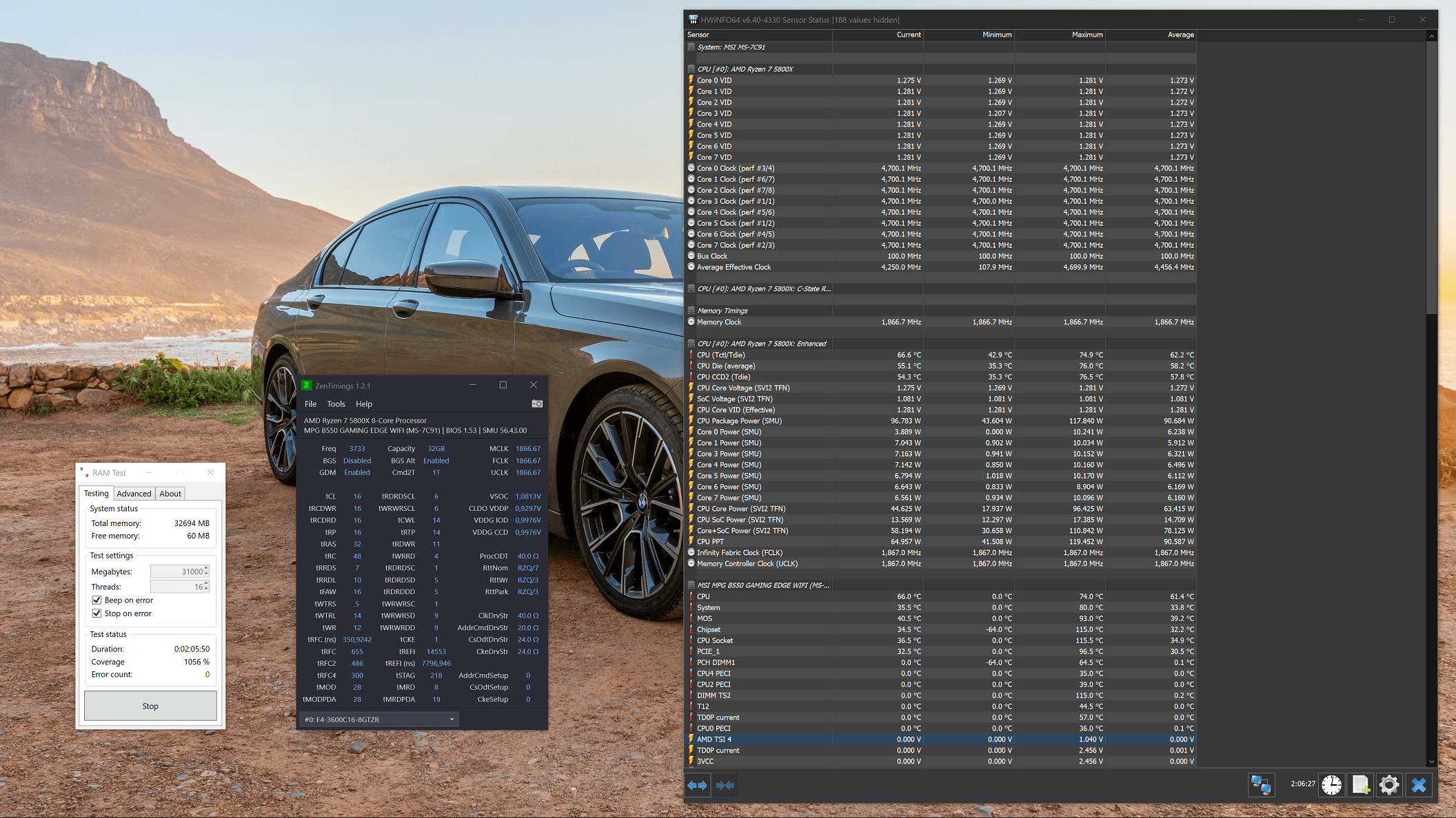

Probiert mal VDDP auf 1.00V oder einfach mal auf Auto stellen -> VDDP & VDDG. Das ging mit dem neuen Bios zum testen auch. Aber die Spannungen sind dann schon ziemlich hoch.
Digi All Power steht bei mir alles auf Auto
Alle Timings auf "Auto".
Bootet problemlos mit 3866...
Nur Spannungen, ProcODT und Frequent sowie FCLK manuell eingegben.
Aus Verzweiflung.^^
VDDP auf 1.0v scheint die Lösung zu sein. Ich beobachte weiter...

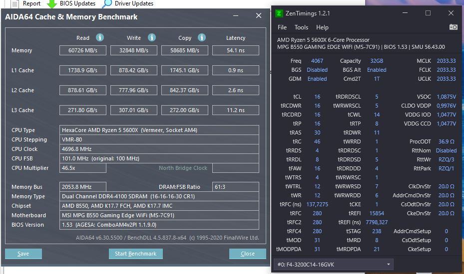

Welche Bandbreite vom Speicher werden bei Aida erreicht?
hab mich zu früh gefreut. Mein stabiles RAM OC ist auf 1.1.9.0 nicht mehr stabil. Nach anheben der VDDP von 0.95v auf 1.0v sah es zunächst gut aus. Doch nach einer längeren Gaming session ist Cyberpunk samt PC komplett eingefroren. Zwei WHEA Fehler wurden gemeldet.
Irgendwie ist nur die Latenz unterirdisch mit den Ballistix. :unsure:

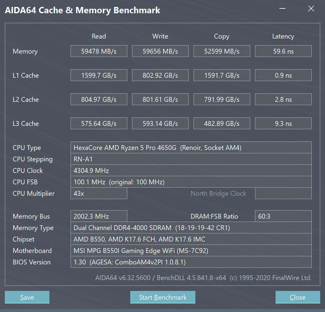

Mein System erreicht mit der 4650G und dem 2*16GB Crucial B. Rev bei 4000MHz, 1,35V (18-19-19-19-42-1T GMD on und tRFC 600, Rest ist Auto) und SOC 1,1V (auf Auto) hat eine Latenz von 59,6ns und Bandbreiten unter 60000MB/s.
Er hat doch die selbe Latenz, warum sollte irgendwas schrott sein?
Mit Samsung habe ich auch deutlich niedrigere Latenzen.
Zumal die Messungen sowieso vogelwild schwanken. Evtl. hast gerade einen Hintergrundprozess offen oder keine Ahnung was... Meiner Meinung nach nur Schätzeisen, der AIDA Bench.

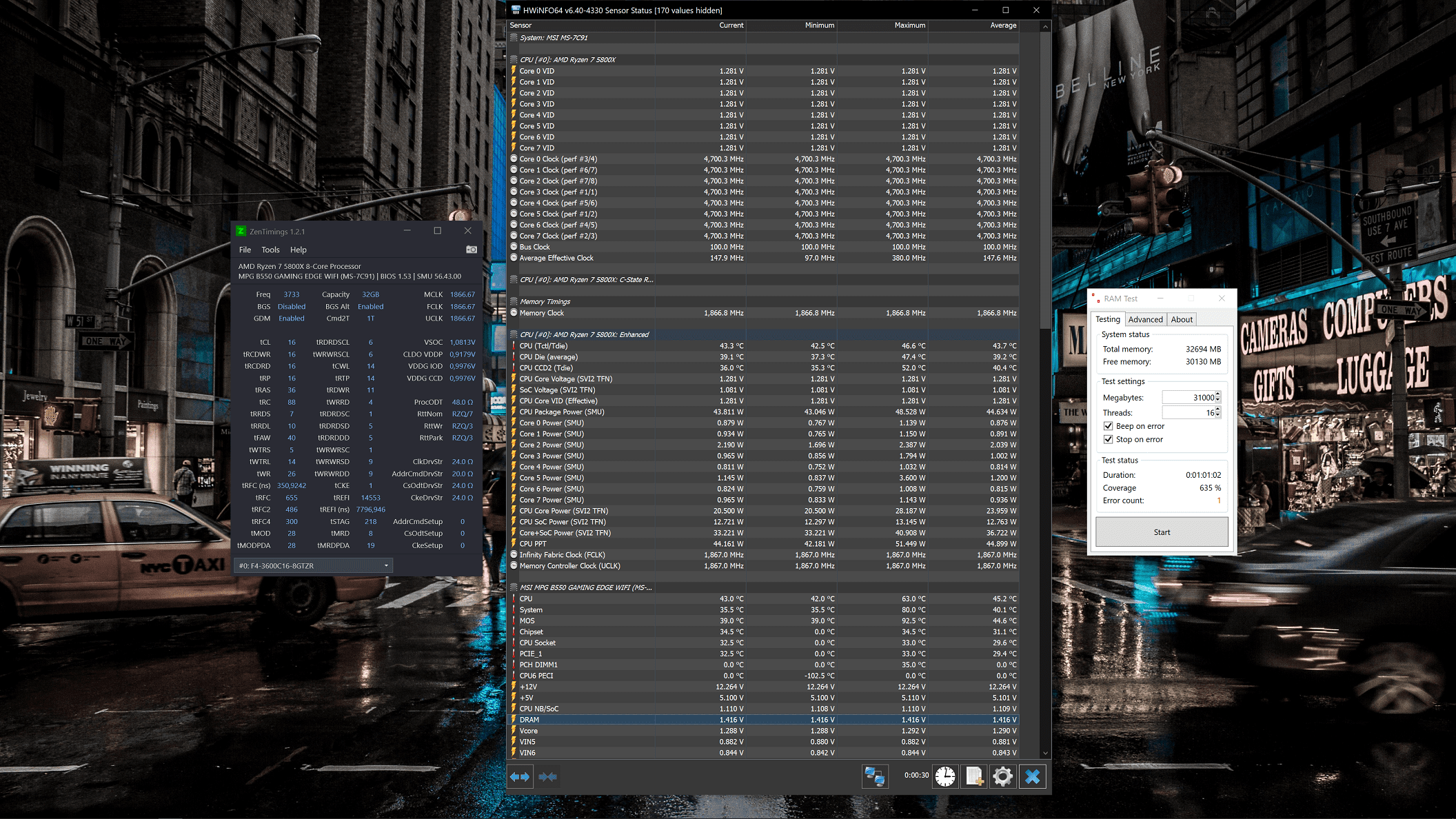

Hey, hätte noch eine Frage.

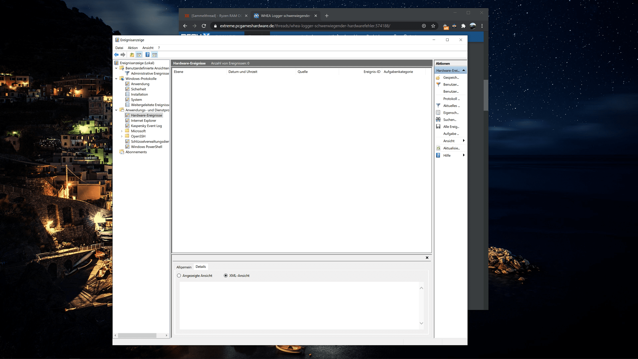

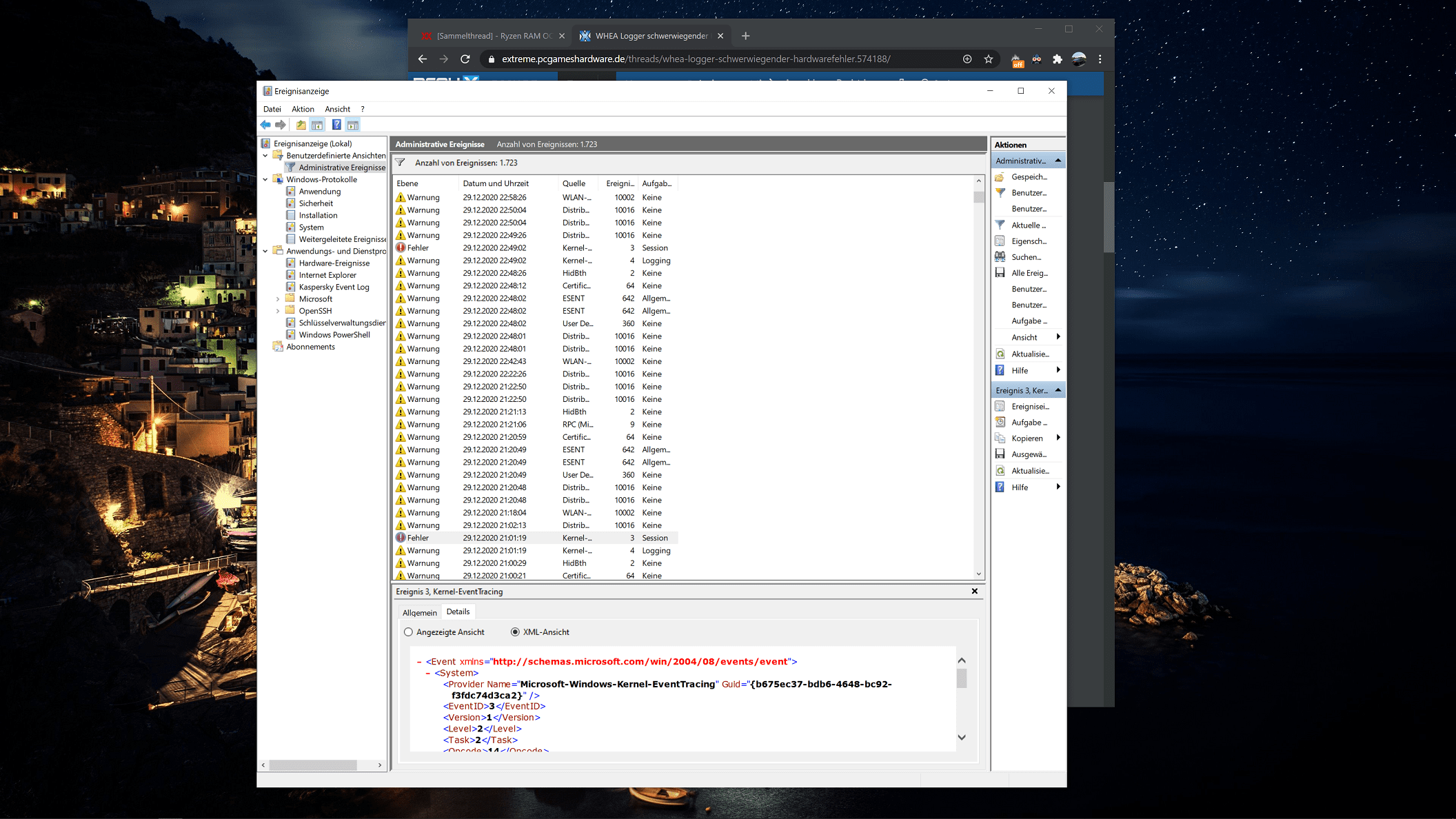

Macht es Sinn, dass ich bei Karhu einen Fehler bekomme, recht schnell.
Aber beim zocken von CP - 2h - keinerlei WHEA-Fehler auftreten?
Oder schaue ich im falschen Pfad?
Der obere Fehler hat den PerfDiaLoger beendet.
Mit 3800MHz, 1,35V und bei den Timings 16-18-18-18-38-1T GMD on, tRFC 570 und Rest ist Auto. Damit erreiche ich eine Latenz von 58,6 ns.
@$l@$iC: Die WHEA-Fehler werden in der Übersicht und Zusammenfassung auf Ereignisanzeige (Lokal) angezeigt unter Fehler.
