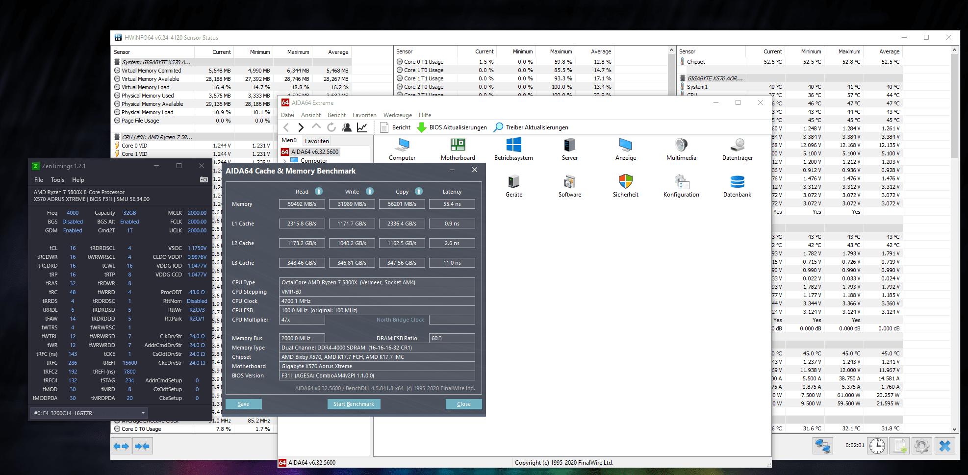

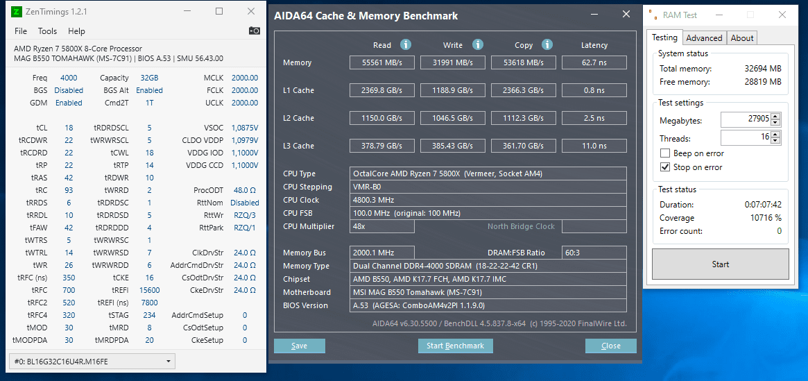

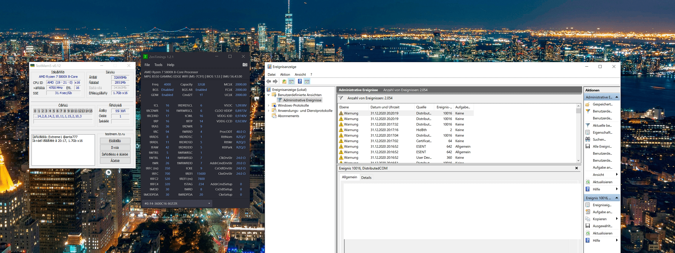

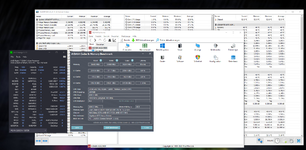

4000/2000 jedoch nur ein Run, manchmal habe ich das Problem, dass er nicht in den 2 Loop springt, war gestern auch mal bei 3600/1800 der Fall?
Edit: 5min R20 Screenshots

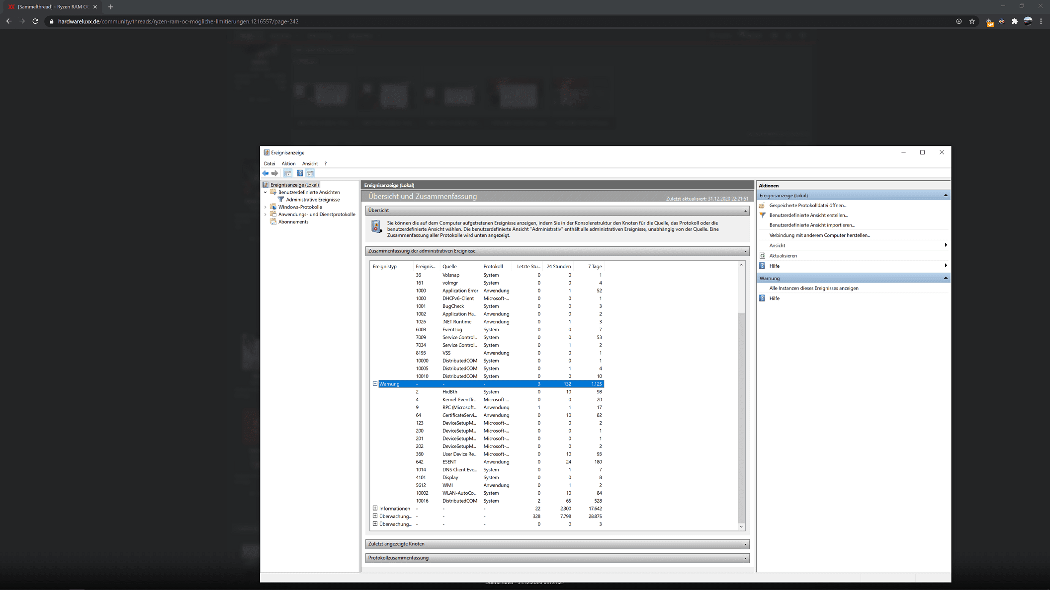

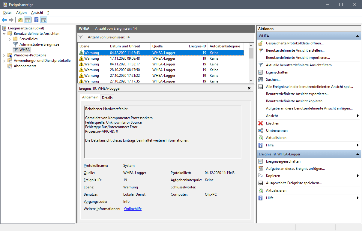

@$l@$iC Schau mal: hier findest du die WHEA ;) Sofern ich das richtig verstanden habe sind ja warnungen schon bedenklich, oder?

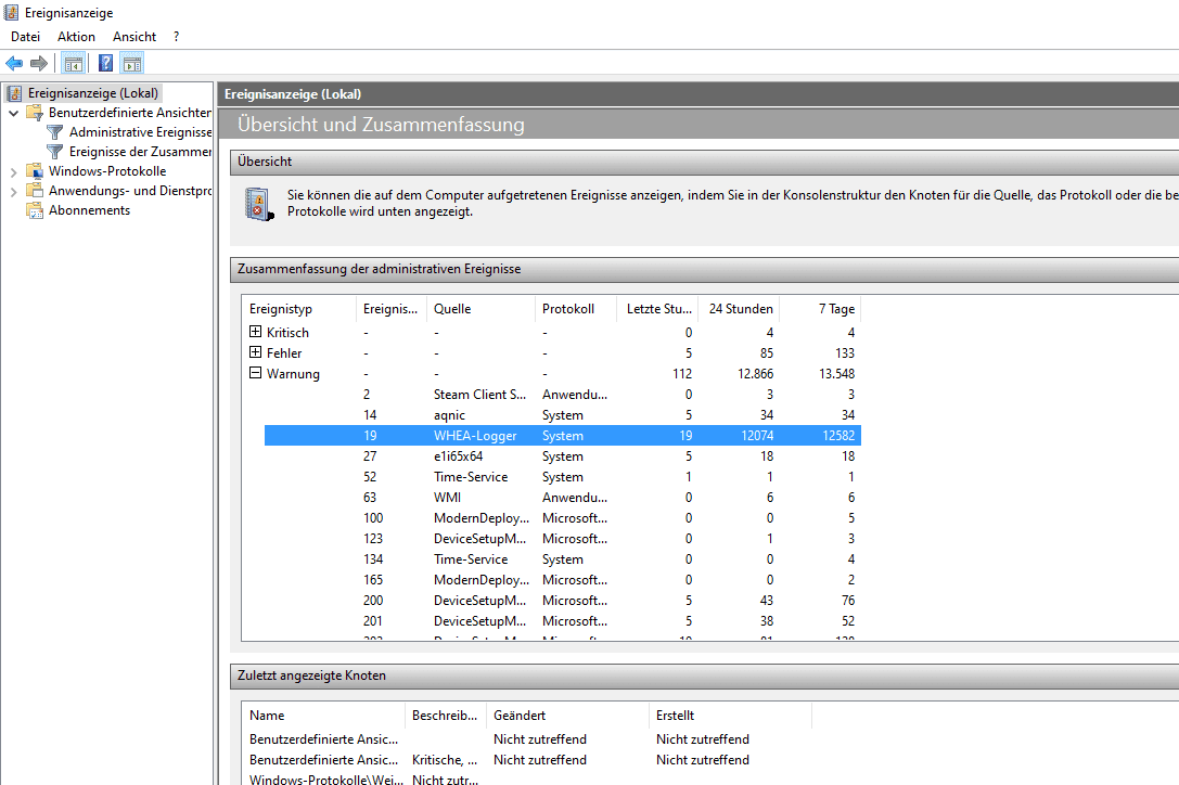

Bei mir z.B. -> IF 1900 VSOC Testreihe:
Habe mich von 1100 nach unten getastet und wollte mal schauen wie tief ich gehen kann -> imm 20 mV Schritte. Normalerweise kackt als erstes die Latenz in Aida ab, aber bei 1020 lief Aida noch absolut fein, jedoch bekam ich alle 1-2 Minuten neue WHEA ID 19 dazu - somit lauf ich da schon in ein Problem. Werde jetzt mal 1060 SET ausprobieren und streeeeengstens beobachten :)

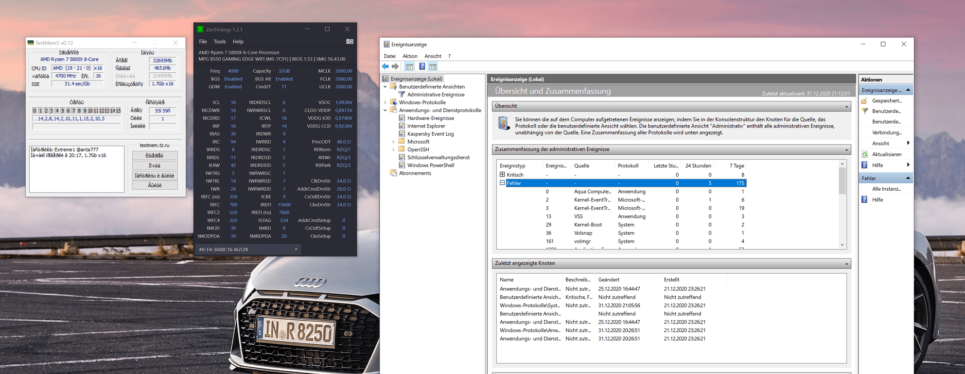

Eben ne Stunde CP gezockt mit den Einstellungen, also 4700CPU AC und 2000/4000.
Wenn ich es richtig sehe, dann habe ich keinerlei WHEA Fehler ?
Liegt es ggf. daran, dass mein C-State deaktiviert ist?
Soll ja Probleme auf den B550 Board bereiten.

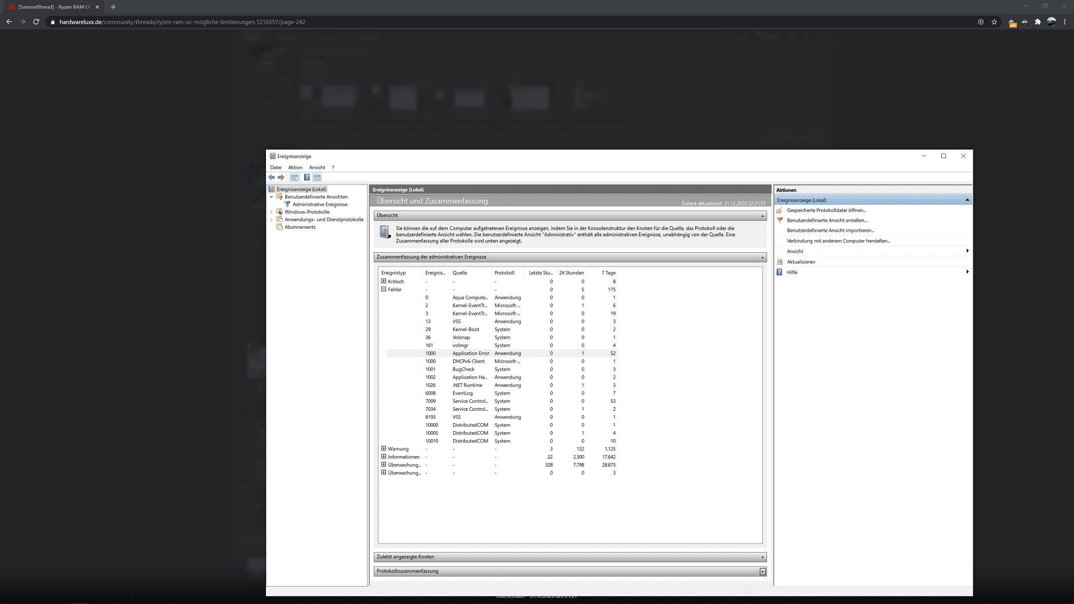

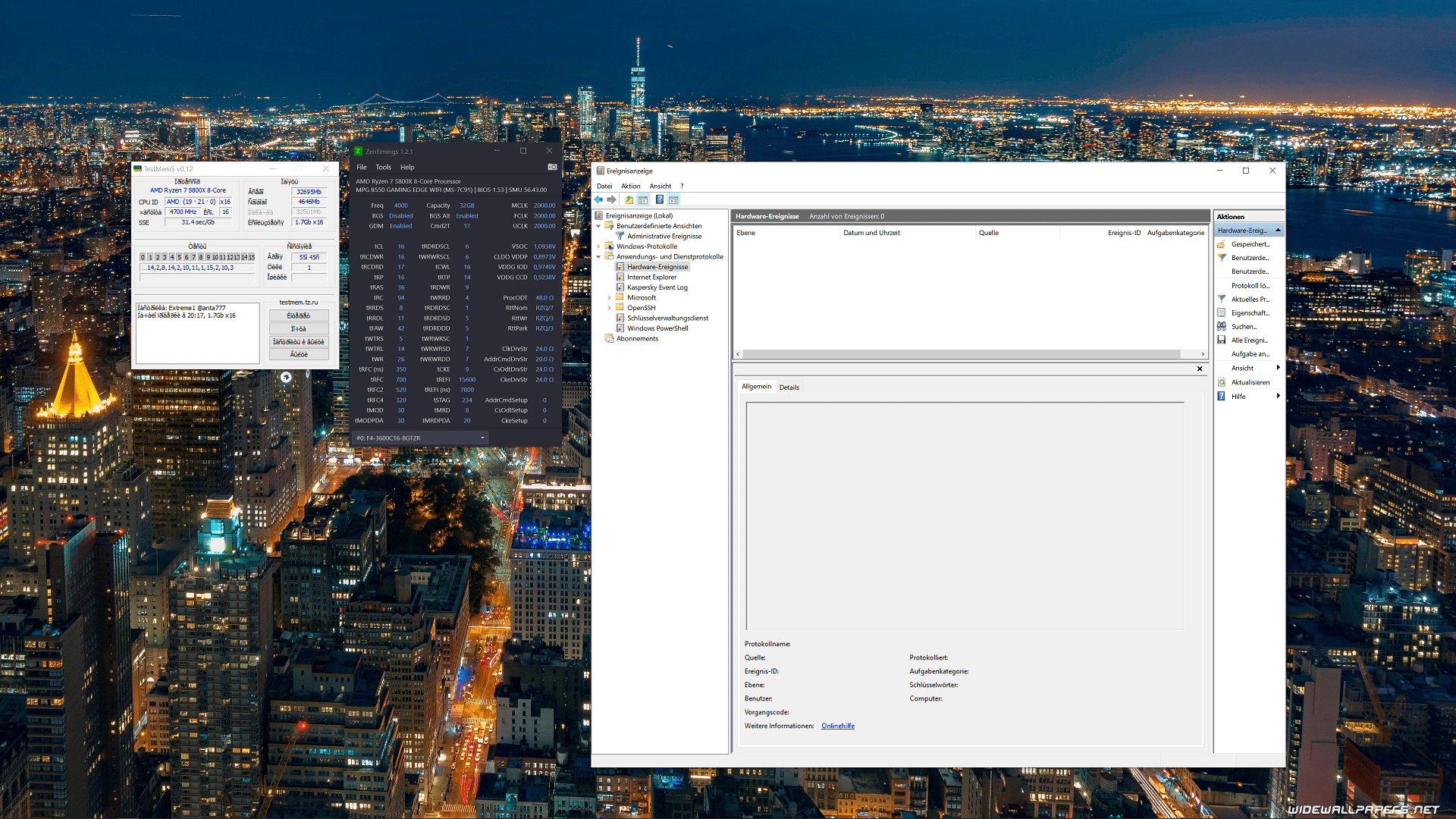

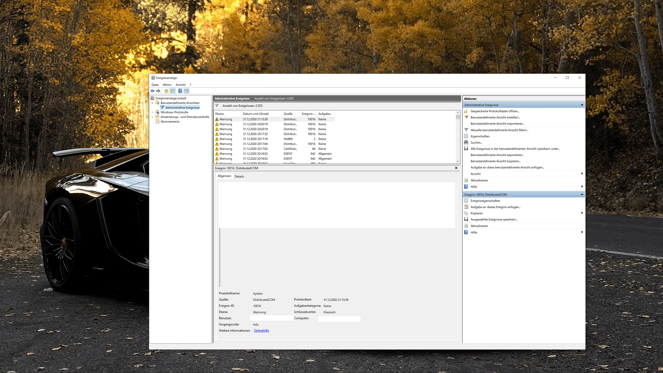

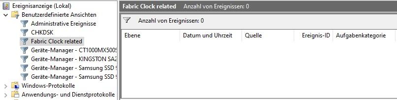

Ihr könnt euch auch einen Custom View für die WHEA Errors erstellen, dann müsst ihr nicht immer suchen gehen.
Auf Englisch: im Event Viewer rechts bei Actions "Create Custom View", dann "By source" auswählen und dort dann "WHEA-Logger". Das wars eigentlich schon, nur noch nen Namen vergeben und der Custom View taucht dann direkt links in der Übersicht auf.

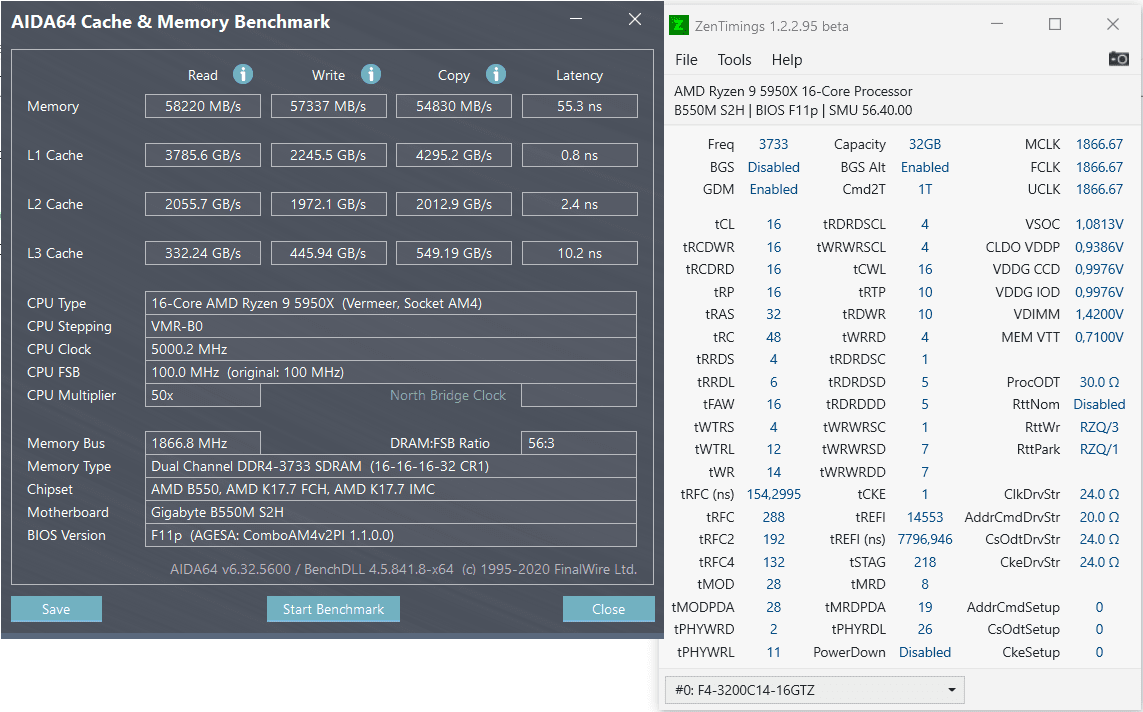

Edit: Oh jeh, also ein 2-Dimm-Slot Mainboard ist echt ein Problem bei mir. Jetzt endlich mal dazu gekommen mein RAM-Setting vom ausgebauten X570 Aorus Xtreme auf dem B550M S2H Billigboard auf Stabilität zu überprüfen und gab natürlich Fehler in TM5, obwohl bis dato kein einziger Absturz produziert wurde. Naja, als ich dann auf die RAM-Temp schaute, hatte ich mich schon erschrocken: 66°C :x. Auf jeden Fall jetzt erstmal ein lasches 3733CL16-Setting eingeklimpert und wollt gleich nochmal die ProcODT ausloten und oh Wunder, 30Ohm läuft ohne irgendwelche Anlauf- oder Bootprobleme oO. Mit dem X570 Aorus Xtreme gabs erst ab 36Ohm überhaupt nen Boot. Problem: Jetzt sehen die RAM-Temperaturen mit der niedrigen ProcODT nun noch deutlich schlimmer aus: 76°C im geschlossenen Gehäuse. TM5 lief aber ohne Probleme 2 Runs anta-config durch, beim 3. hab ich lieber abgebrochen :x. 2 Dimms, die direkt nebeneinander sitzen benötigen auf jeden Fall eine aktive Kühlung. Mir kommts auch so vor, dass die Dimm-Slots in dem Board noch etwas dichter zusammen sind, glaube die Kühlkörper der Dimms berühren sich fast :x. Wird Zeit dass meine RMA durchgeht...

Der 19 lässt den Rechner aber nicht abstürzen. Den habe ich auch ab IF 1933
Die Frage ist, ob ich überhaupt einen haben will :d Prinzipiell denke ich sind alle WHEA schlecht fürs System, oder?
Der 19er ist ne Warning, weil das ein "correctable error" ist, das System stürzt nicht ab. Aber grundsätzlich ist das System auf der Kippe, wenn diese Fehler auftauchen. Ob das dann durch Spannungsanpassungen, neue UEFIs/Agesas oder niedrigere Taktfrequenzen behoben wird, wird die Zeit zeigen.

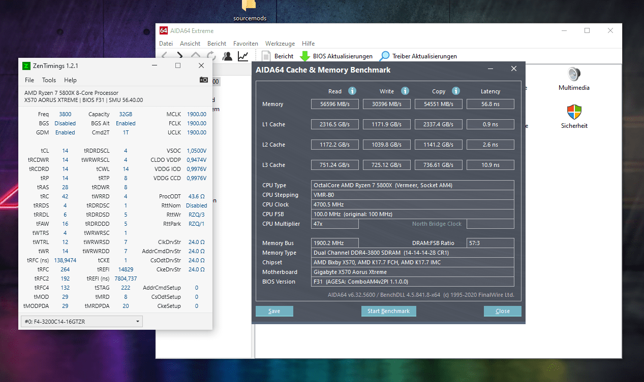

Ich habe unter dem Ryzen DRAM Calculator mich mal durchgeklickt und folgendes gefunden:
Daraufhin dachte ich mir, kann doch net sein, dass mein 5950x 1900 FCKL mit 1v schafft... aber bei 2000 FCKL so Probleme bereitet.
Und siehe da... Nachdem ich im Bios war, läuft es jetzt richtig gut und Red Dead Online ist auch nicht abgeschmiert.
Als nächstes werde ich die Timings weiter reduzieren und anschließend mit den Spannungen runter gehen.

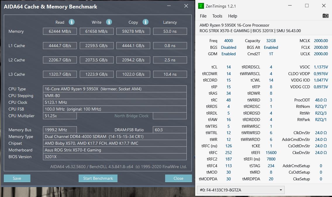

Hier bleibt für mich noch die Frage, warum auch bei dir die L3-Cache Werte so gering sind. Das war auch ein weiterer Grund, warum ich mein F31l/2k/4k Setup doch wieder in die Schublade gelegt habe und jetzt mit dem aktuellsten Bios fahre. Ich mein: Ich suche nach Nanosekunden und paar Hundert Mb R/W/C aber 300 Gb/s im L3 Cache sind mir Wurst?
Ps: Das hat bei mir nichts, wie anfangs vermutet, mit PBO zu tun - Erst als ich mit dem neuen Bios das Allcore-OC aktiviert habe sind dann die Transferraten von ~400 Gb/s auf über 700 Gb/s geschnallt ;)
Hier mal ein Vergleich:

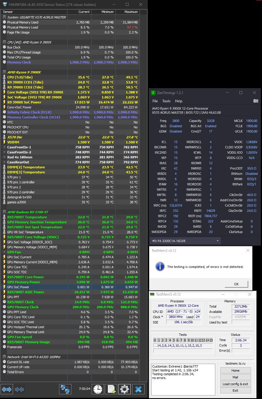

okay, hier ist's ziel nun endlich erreicht: ein flottes 3800er setup ohne whea fehlerchen :) hab ich früher aber auch schon mal (voreilig) geschrieben. ob es wirklich im alltagsbetrieb stable läuft wird die zeit jetzt zeigen, aber durch die erfahrungen mit den ganzen anderen tests und das jetzige ergebnis sieht es eigtl. sehr gut aus. v.a. dadurch, dass die whea fehler weg zu sein scheinen :) wenn jetzt corona noch in den griff bekommen wird oder gar verschwindet ist alles gut... :rolleyes2:
Screenshot 2021-01-01 100704.jpgcachemem3800-cl15-32-1.5v.png3800-c15-off-testmem5-ok.jpg
wünsch euch einen guten start in's neue jahr! :) vllt. kann ich noch den tipp geben, dass man sich für das RAM OC wirklich viel zeit nehmen und keine voreiligen schlüsse ziehen sollte. div. ergebnisse div. testprogramme sagen nicht unbedingt etwas über die gesamtstabilität aus und sind wirklich nur ein grober anhaltspunkt (wie oft hab ich gemeint, dass es jetzt final und stable ist LoL...). vieles zeigt sich erst im laufe der normalen nutzungszeit, und es macht wahnsinnig laune, am RAM 'rumzustellen und dessen performanceeinflüsse zu beobachten :d letzten endes muss es aber zuverlässig stabil laufen, und "dieser weg kann steinig und lang sein". nutzt nix, super ergebnisse zu haben und dann von reboots oder strange behaviours in programmen und spielen geplagt zu werden. was da aber 'rausholbar ist, ist echt faszinierend :)
