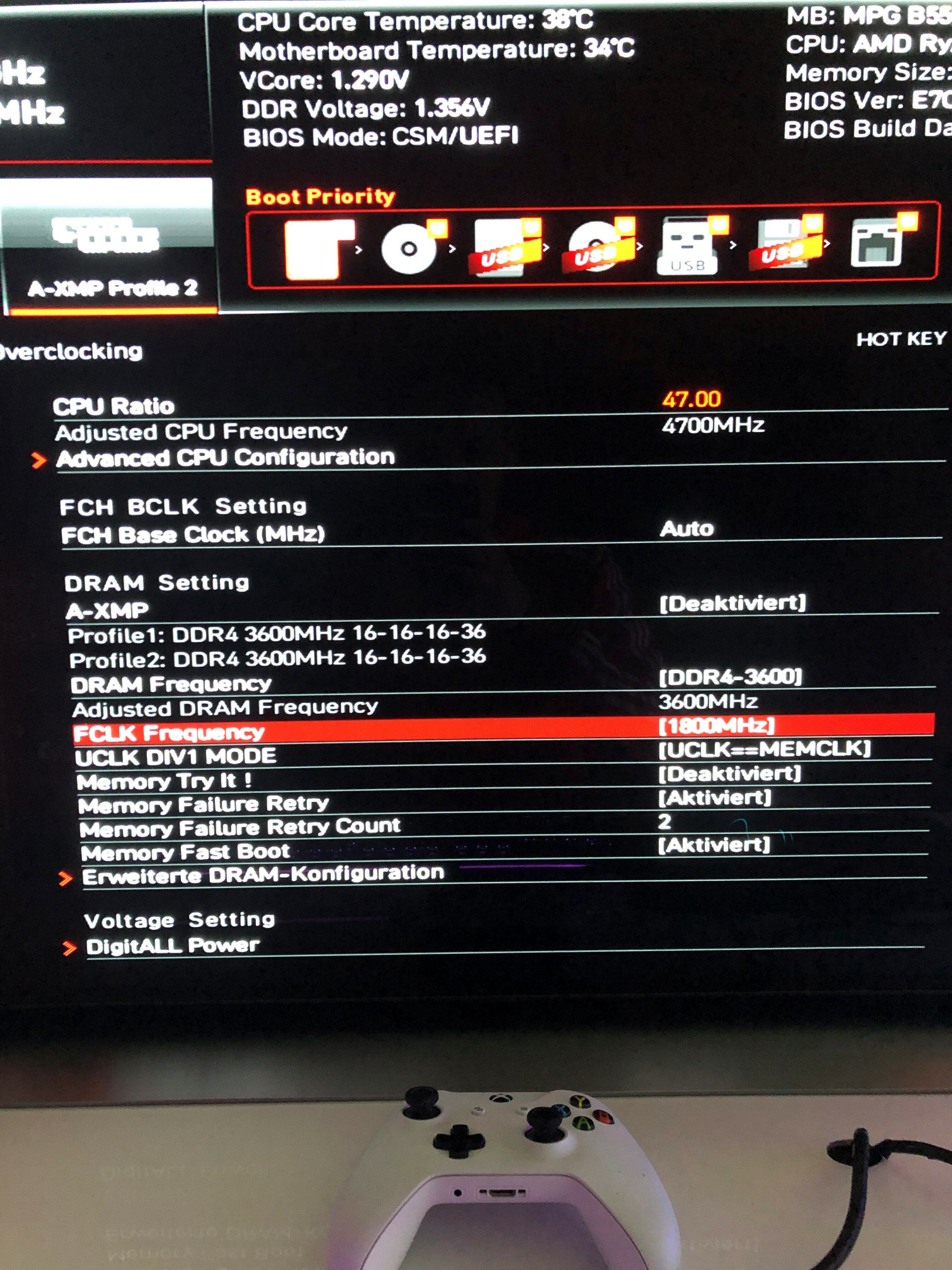

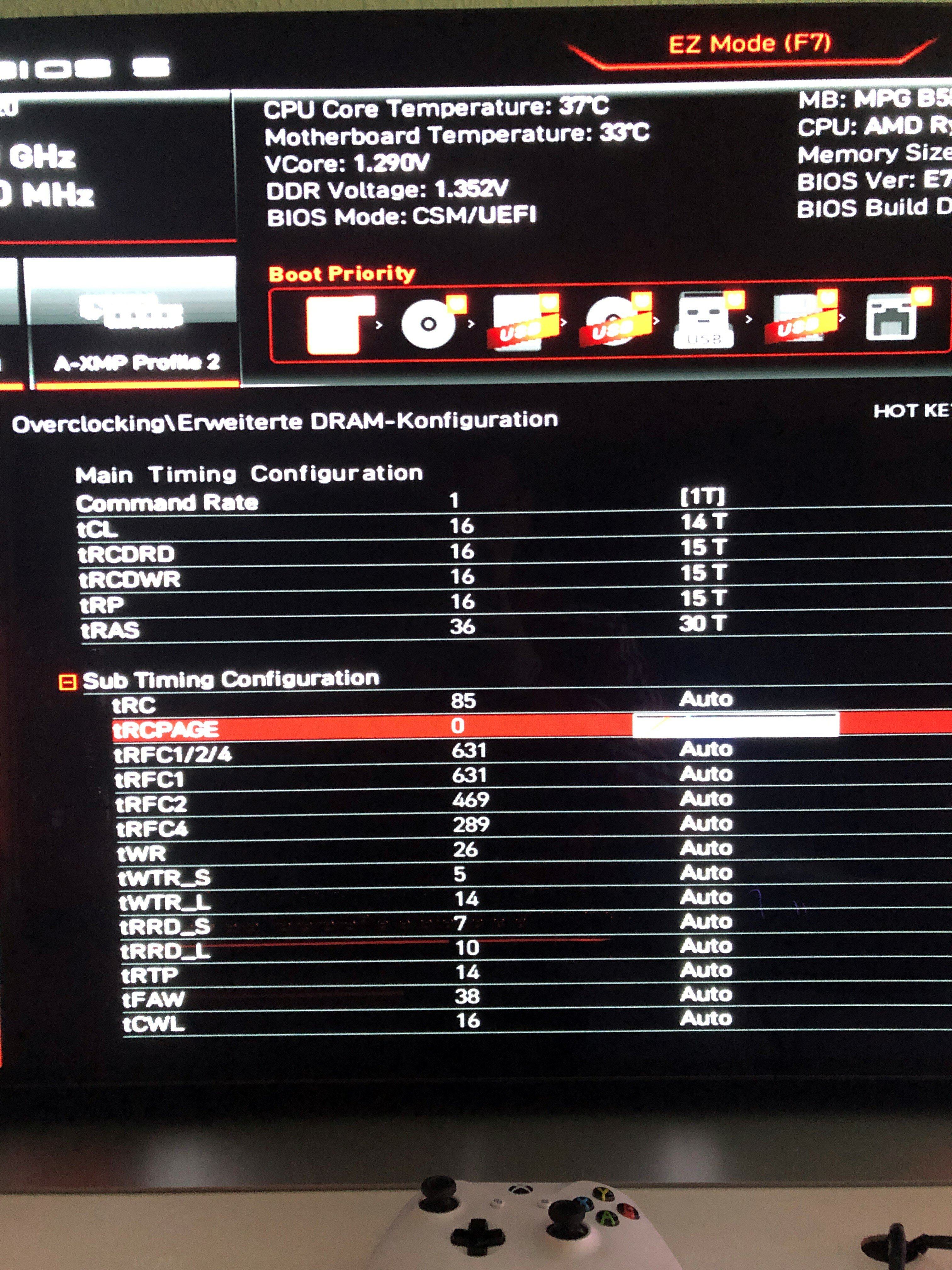

Wollte auch mal fragen, ob es sich bei mir überhaupt lohnt.
Habe die verbaut: G.Skill Trident Z RGB DIMM Kit 16GB, DDR4-3600, CL16-16-16-36 (F4-3600C16D-16GTZR) -> Zwei Sets als vier Riegel.
Habe aktuell das XMP-Profil, damit lauft alles Sahne:

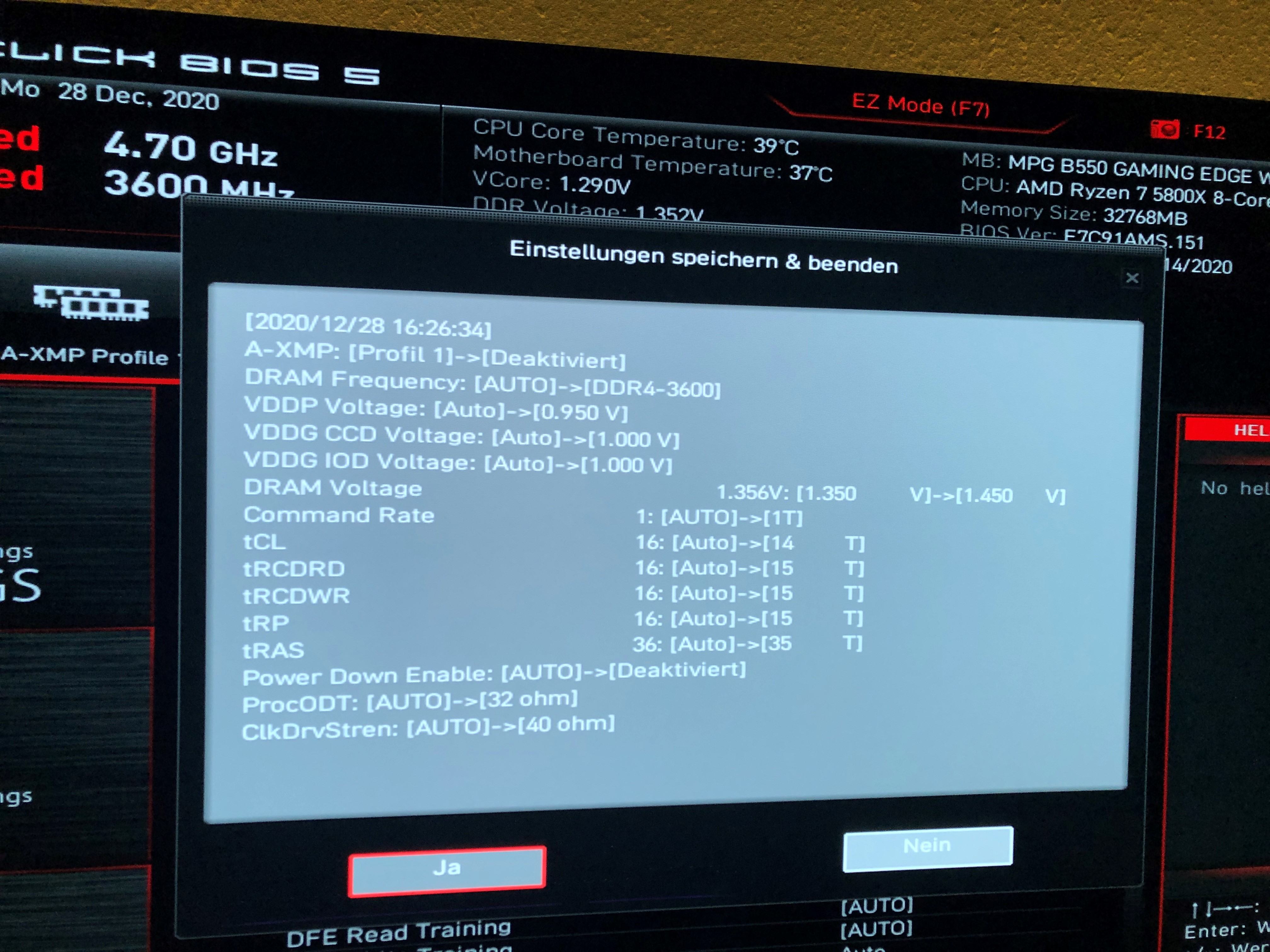

Eben ein Test durchgeführt -> XMP 1 aktiv, Frequenz manuell auf 3600, 1,4V, Timings 14,15,15,15,35
Bluescreen beim Einloggen mit dem Fehler lauf.sys - oder so ähnlich.^^
Wollte die Timings von denen erreichen. G.Skill Trident Z Neo DIMM Kit 32GB, DDR4-3600, CL14-15-15-35 (F4-3600C14D-32GTZN)

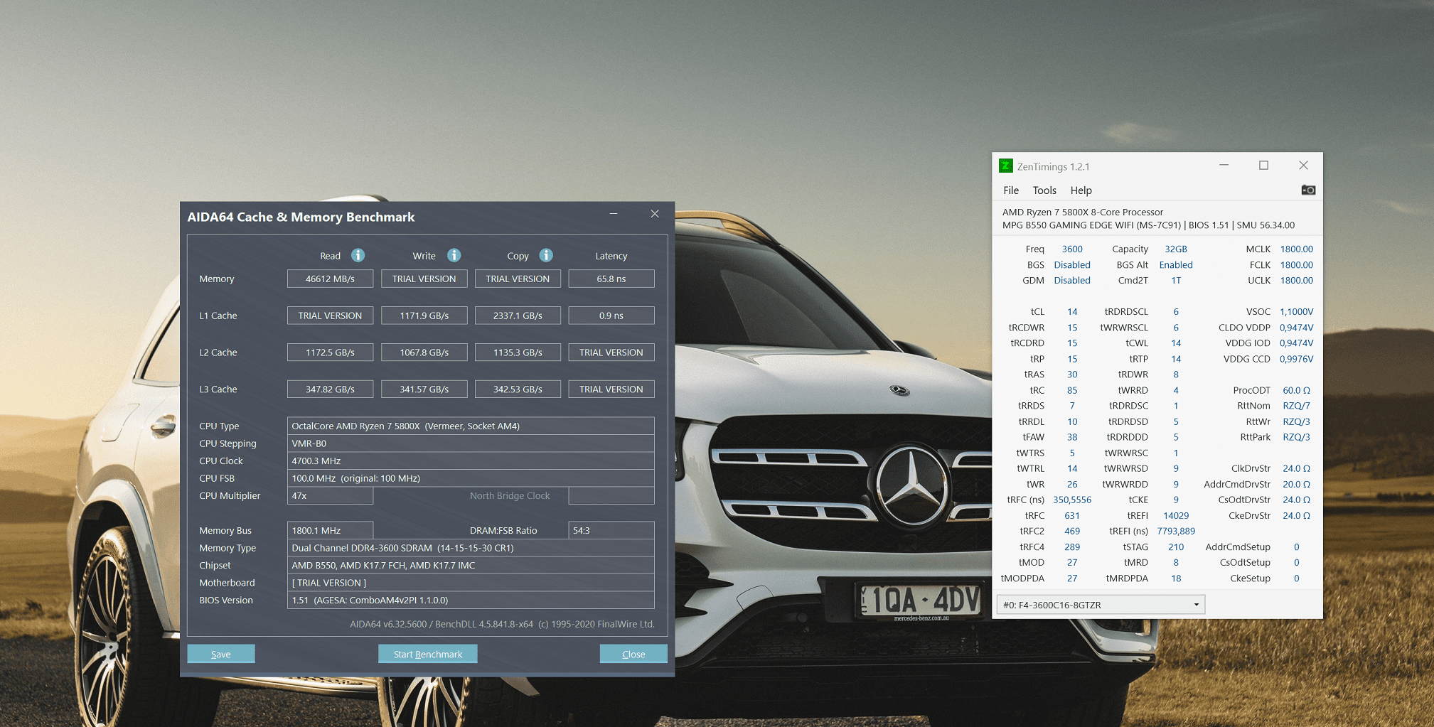

Die 1900FCKL schafft entweder meine CPU, Board oder Ram nicht, sobald ich 3800 einstelle fährt der Rechner gar nicht hoch und ein Biosreset ist nötig. "heul"
Das kannst du eingrenzen. Im BIOS wird fast immer alles automatisch übertaktet. Einfach AUTO abschalten, den Teil den du übertakten (ausloten) möchtest einstellen und die anderen jeweiligen Einstellungen manuell auf Standart belassen.
Eigentlich wollte ich die CL14 Werte des oben erwähnten Speichers erreichen.
Versuche es später mit 1,45V^^

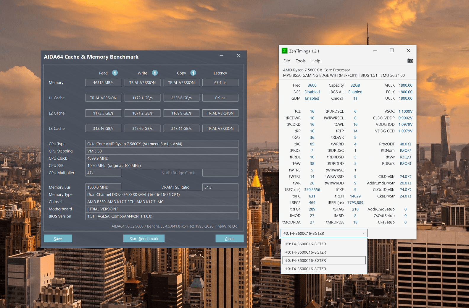

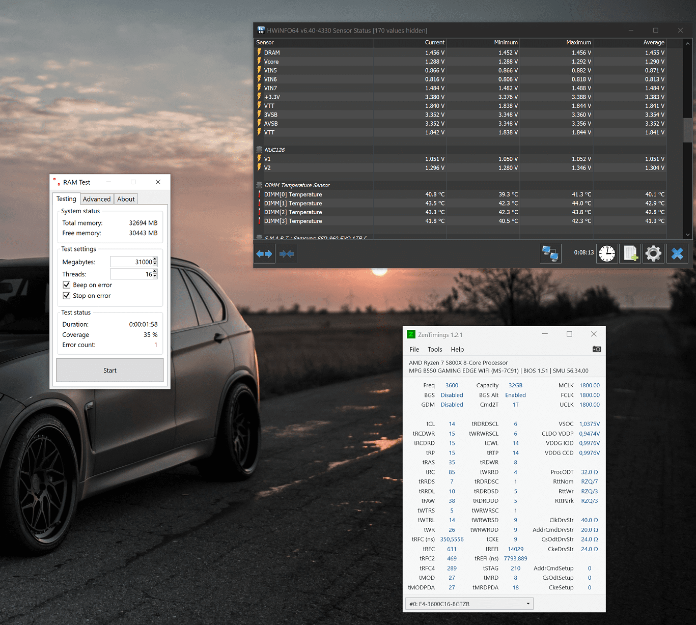

Aktuell sieht es so aus:

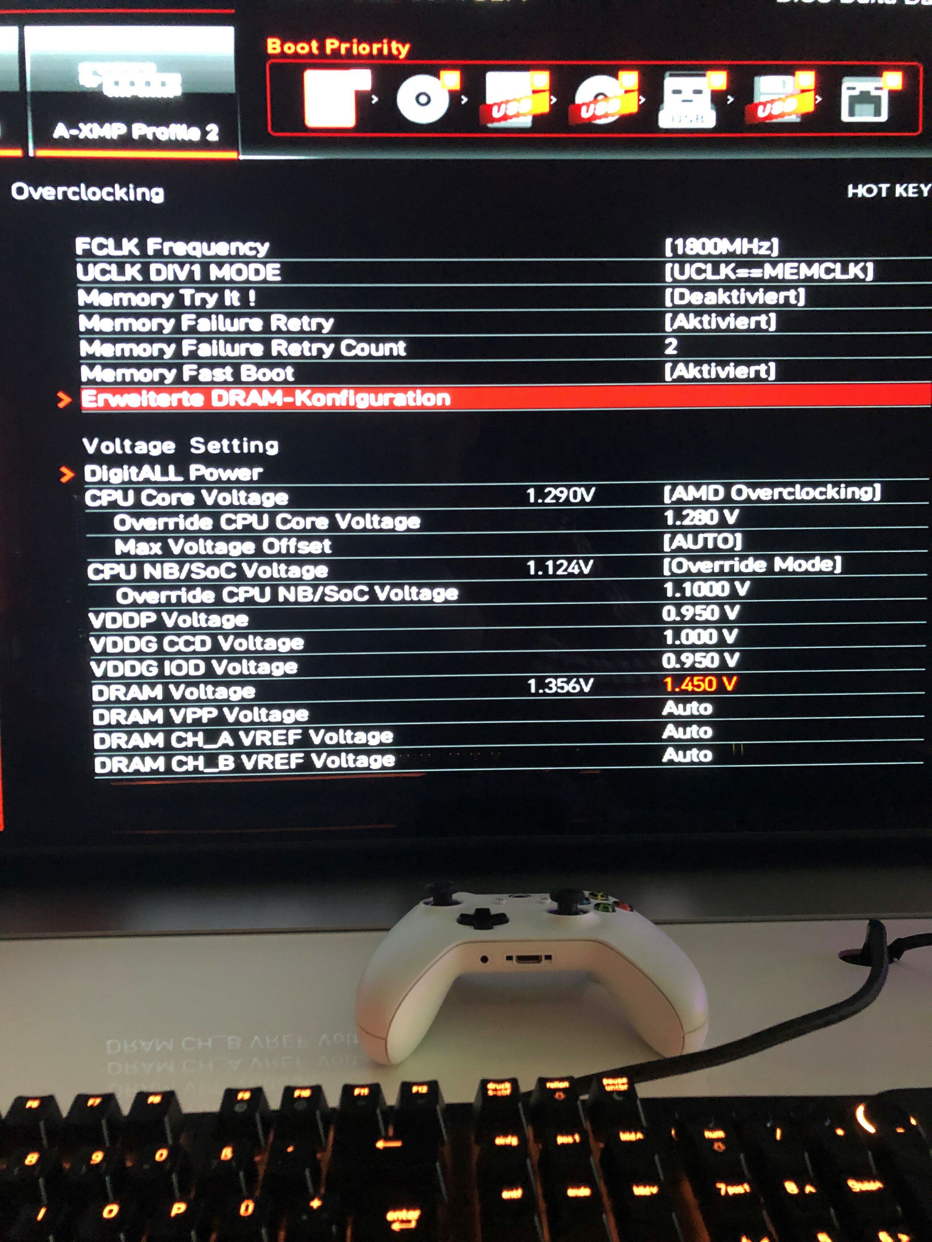

Eben folgendes getestet: (Bilder)
Nach 4% im Karhu ein Fehler und kurz danach ein Bluescreen...
Hätte aber nicht gedacht, dass der Set verglichen zum XMP so groß ist, dass es selbst mit 1,45V nicht geht. O_O

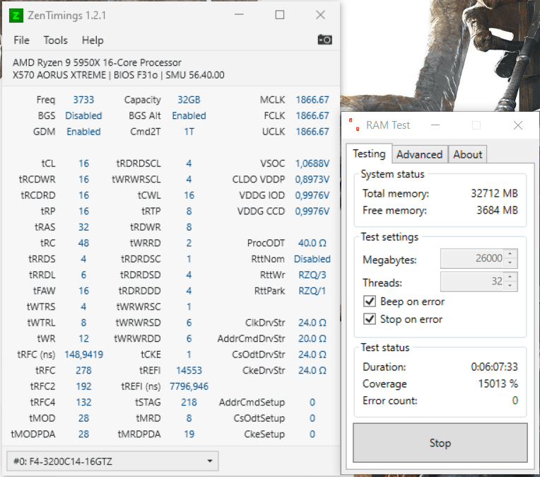

wenn gdm off gewünscht: setz clkdrvstr auf mind. 40, damit zumindest mal anfangen (y) procodt vllt. mit 32ohm anfangen und langsam hocharbeiten (im falle des falles). die cosmic timings (trc, tfaw, trfc, twtr*, ...) gehen wir danach an :d
hab grad ein 3733 cl14 gdm off setting am laufen, fully stable (tm5 anta777, coldboot karhu 5000%, games und (sound und video) editing stable. wenn's dich interessiert, poste ich's nachher mal :)

Uff, da ist noch soviel auf "Auto" und einfach nicht eingestellt.
Ich meine das nicht böse, aber willst du mit X.M.P glücklich sein,
oder willst du den Ram schon nahe an seine grenzen bringen?
Was denn dein Ziel?
BTW dein oben genanntes "Update" ist nicht wirklich eines,
da man deine aktuellen Ramriegel auch sehr gut einstellen und tweaken kann!
65,8 ns ist schon etwas sehr viel, also Potenzial ist genug da :d
Danke schon einmal für die Rückmeldung.
Hatte mit Ram OC nie etwas am Hut und wollte mich rantasten.
Der Gedanke war zunächst die CL14 Werte zu Übernehmen, wobei ich bereits anhand des Aida Scores gesehen habe, dass es nicht all zu viel bringt. Aber dennoch lief er damit nicht stabil...
Will als nächstes die Tipps von "Seadersn" umsetzen und schauen was damit geht, lese aber gerade was dies überhaupt für Parameter sind. :unsure:

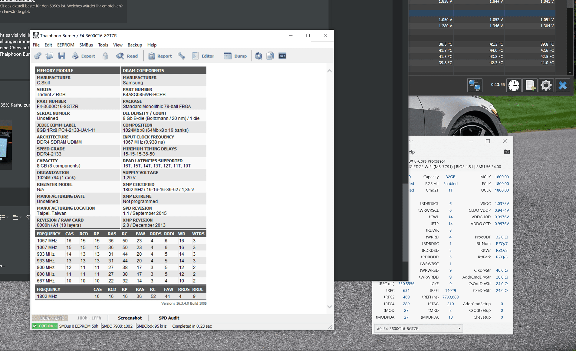

@Seadersn
Gerne gerne, mit den Settings, kam es nach 35% Karhu zum Fehler, aber kein BS.

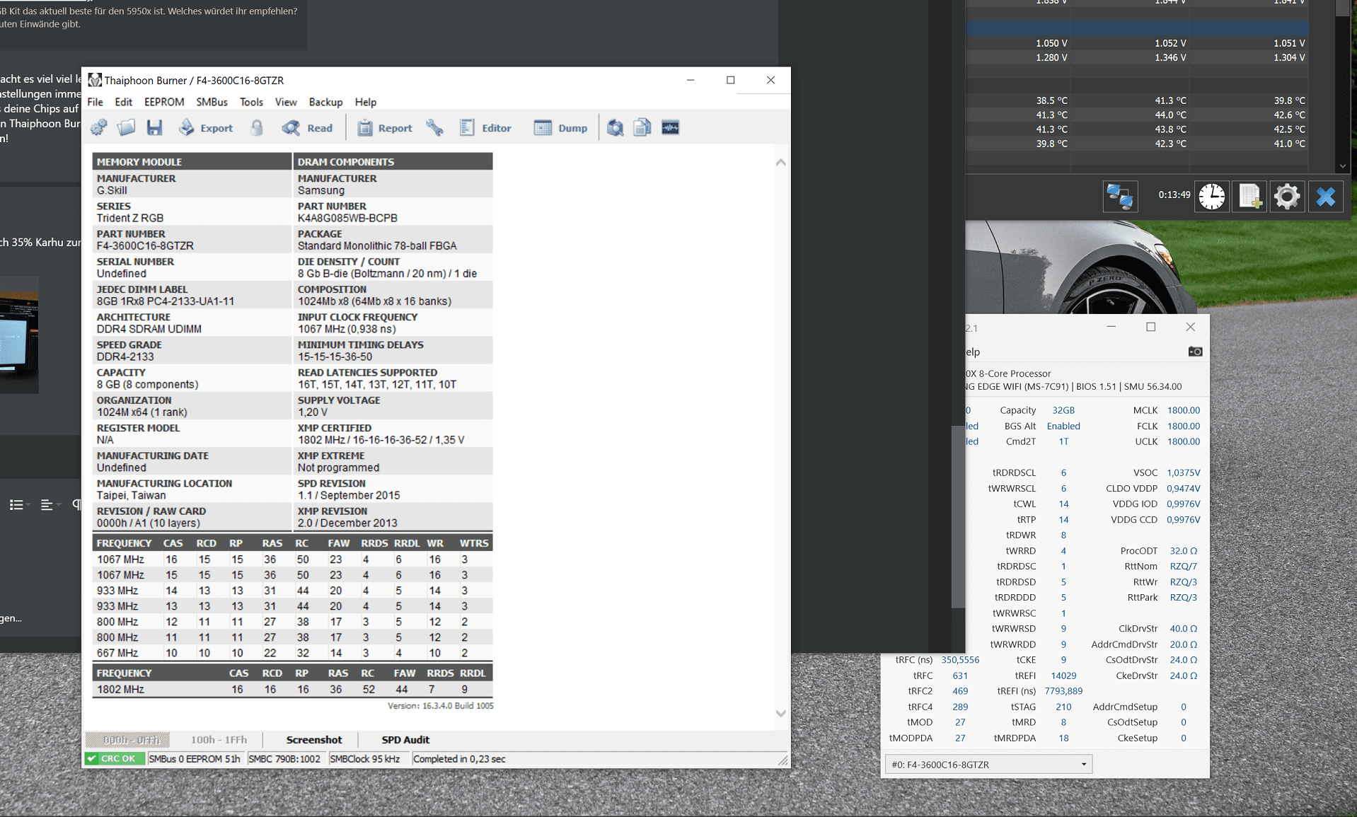

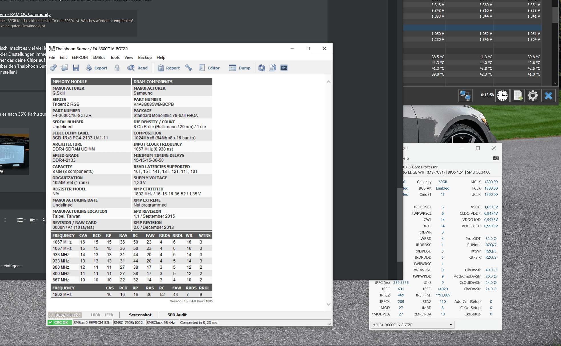

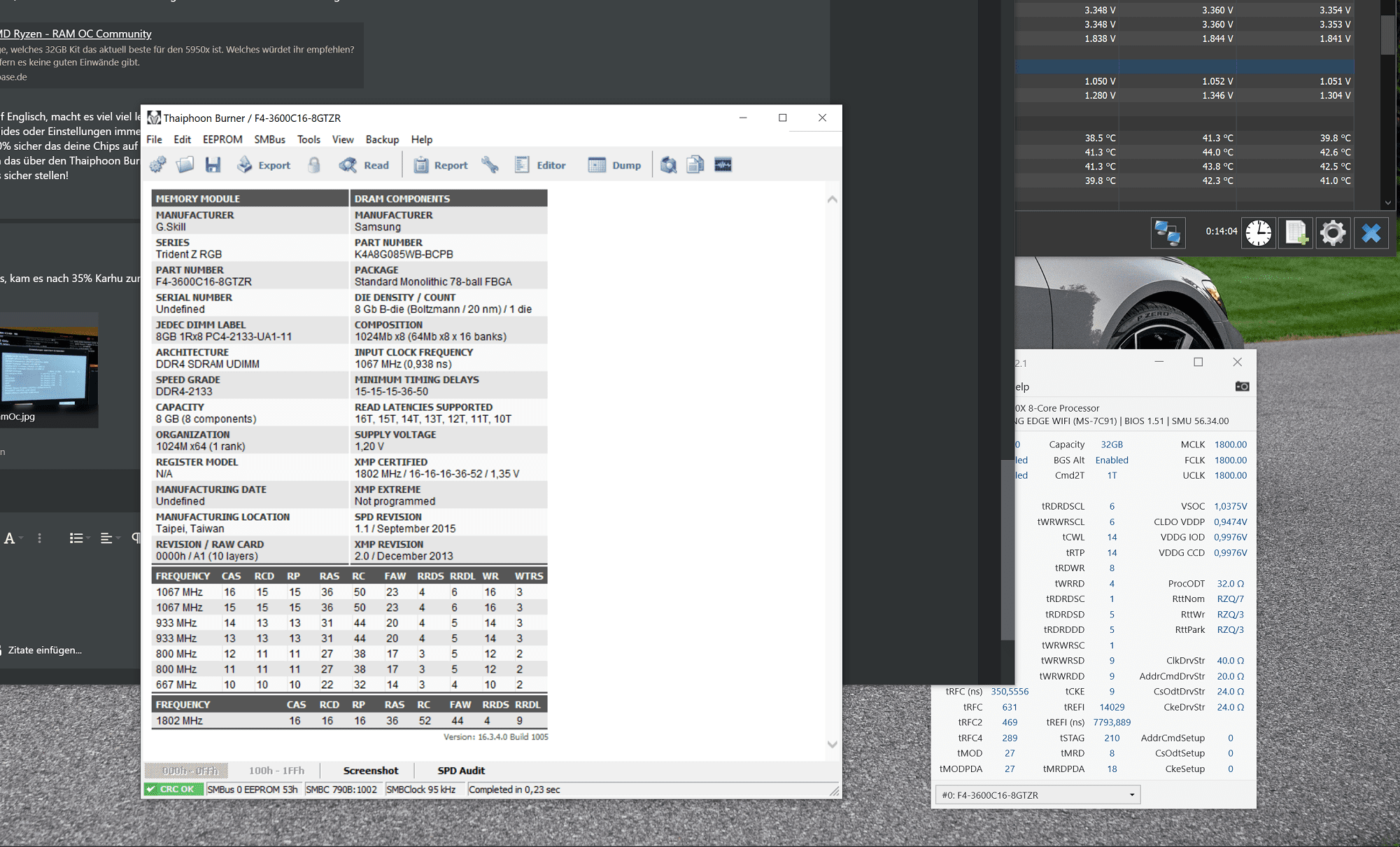

So anbei die Bilder des TB.
Jeder Riegel ausgelesen.

Ah, ok es sind doch Samsung B-Dies, also vergiss meinen Guide der bringt dir da nix.
Vorteil es sind noch bessere Chips verbaut, schön für dich.
Ich würde dir gern jetzt gleich weiter helfen, aber ich bin jetzt nicht mehr am Rechner.
Vielleicht bis später.
Stell erstmal in den UEFI-Einstellungen die "Command Rate" auf " GearDownMode". GDM off kann man später immer noch angehen, wenns denn unbedingt sein muss (ist bei 4 Riegeln eh schwierig). Und: Wenn deine CPU 1866MHz FCLK mitmacht, empfehle ich wie immer auf 3733CL16-Setting zu gehen, anstatt 3600CL14.
Edit: Im Anhang mal mein 3733CL16 Setup. Du müsstest dann nur VDimm (meine liefen mit 1.42V), evt. ProcODT und RTTs (RTTNom=7, RTTWr=3, RTTPark=1) anpassen.
