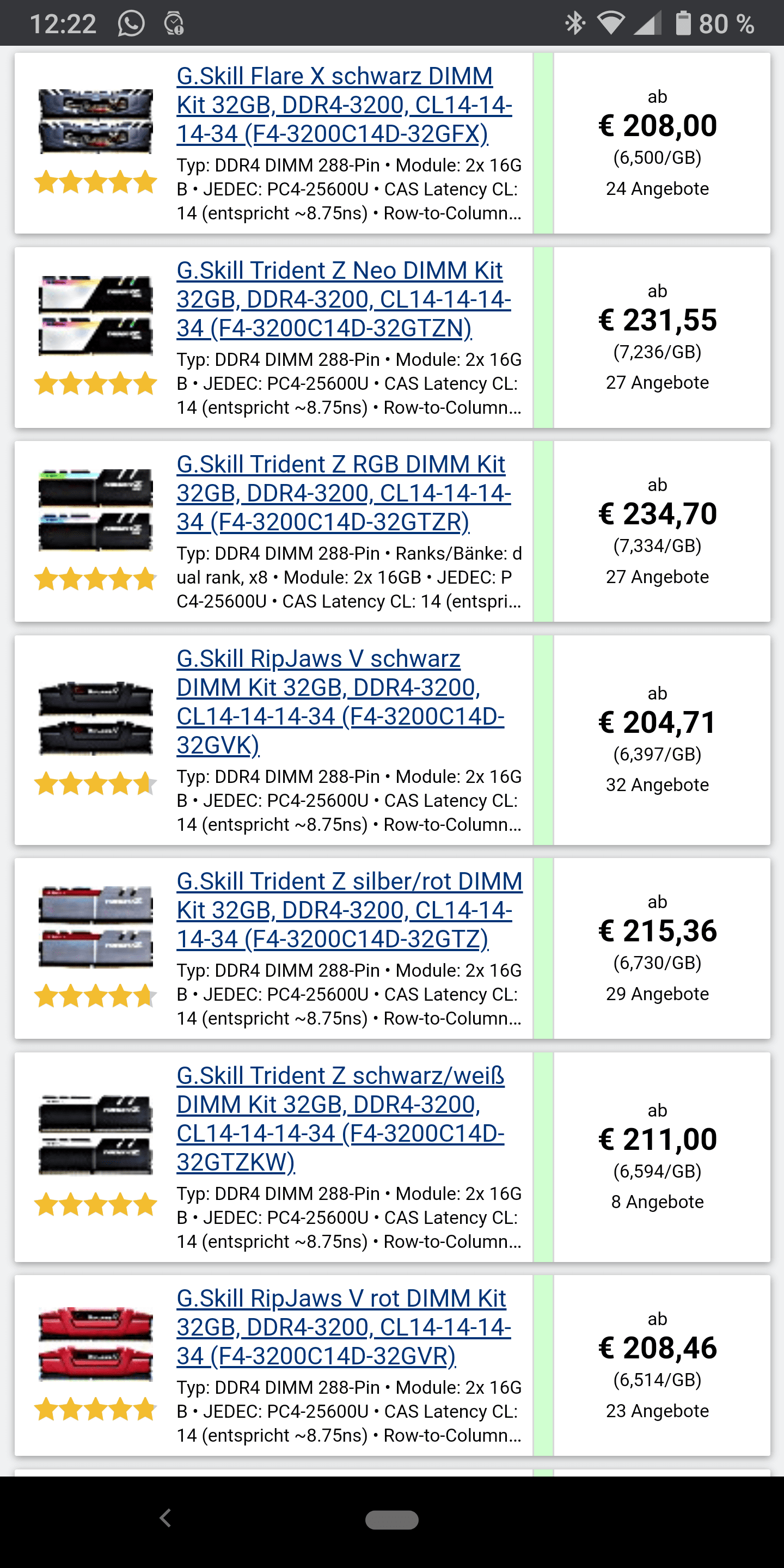

Hallo, könnt ihr mir nen gutes Ram Kit empfehlen. Ich möchte so in Richtung 3800-4000Mhz gehen können. Nun weiß ich nicht ob B-Dies SR. Oder Micron DR mit schlechteren Timings. Bei letzteren muss ich wohl zur 64GB Variante greifen, wenn ich das richtig verstanden habe. Normal hätten mir 32GB gereicht.

Samsung B-Die 32 GB Kit 3200 CL14 wäre wohl die richtige Wahl.

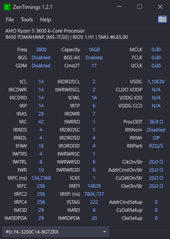

Bin gerade nicht am PC, deshalb mal ein Screenshot als Beispiel
3800 sind für S8B (Samsung 8Gbit B-Die) kein Problem. Meistens limitiert eher das Board oder der IMC.

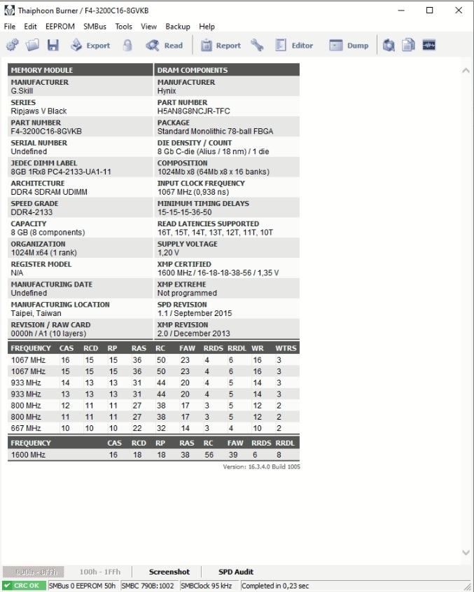

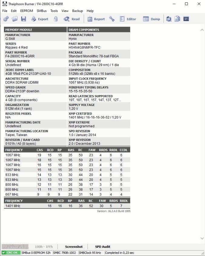

So, hier mal die Screenshots vom Thaiphoon Burner.
Ach das sind 2x4GB und 2x8GB. Hätte ich besser hinschauen sollen. Im Bios wird dir die Gesamtkapazität von 24GB aber angezeigt?
Bist du denn auf alle Speicher angewiesen? Ansonsten hätte ich dir geraten nur die 2x8GB zu verwenden.

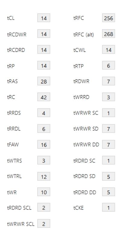

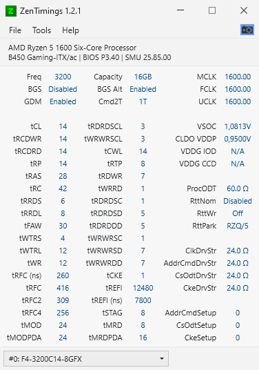

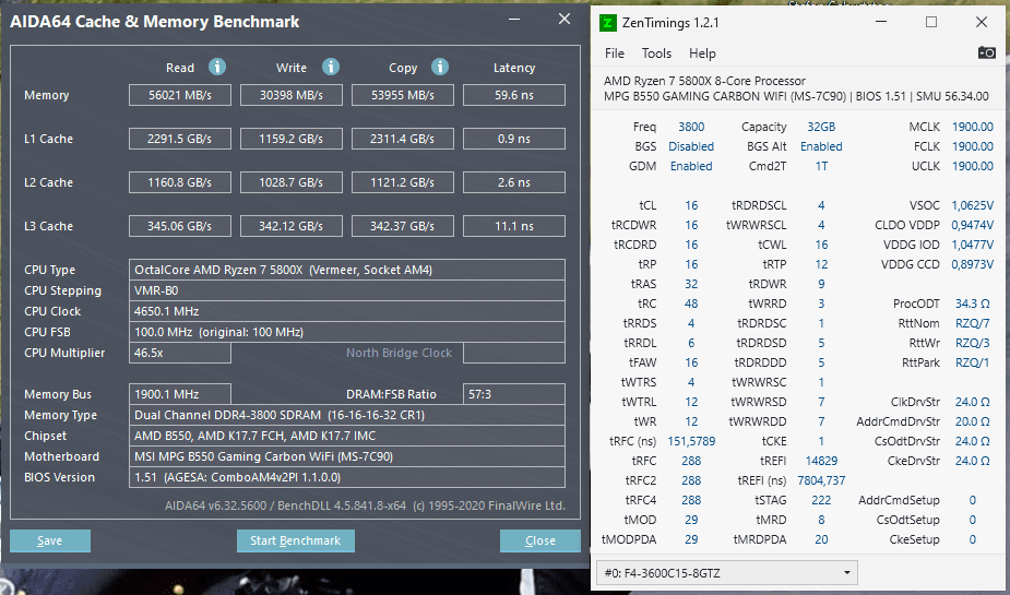

könnt Ihr mir kurzen Input geben inwiefern ich noch was an den Settings verbessern kann, sind 2x8GB Flare X (Samsung B-Die), ASRock B450 ITX, Ryzen 5 1600.
Möchte nicht das aller letzte bisschen rausholen, aber vielleicht gibt es noch die ein oder andere sinnvolle Optimierung, besten Dank!
3200 Mhz möchte ich in anbetracht Ryzen Gen 1, gerne beibehalten.
Und immer testen, tRFC geht vielleicht noch mehr.
tWRRD bei 2 RAM Modulen sollte auch auf 1 laufen.

tCL skaliert stark mit der vdimm. Meine RAM brauchen von 16 auf 14 über 0,05+ vdimm mehr.
MIT GDM off stabil zu bekommen, nicht so leicht.

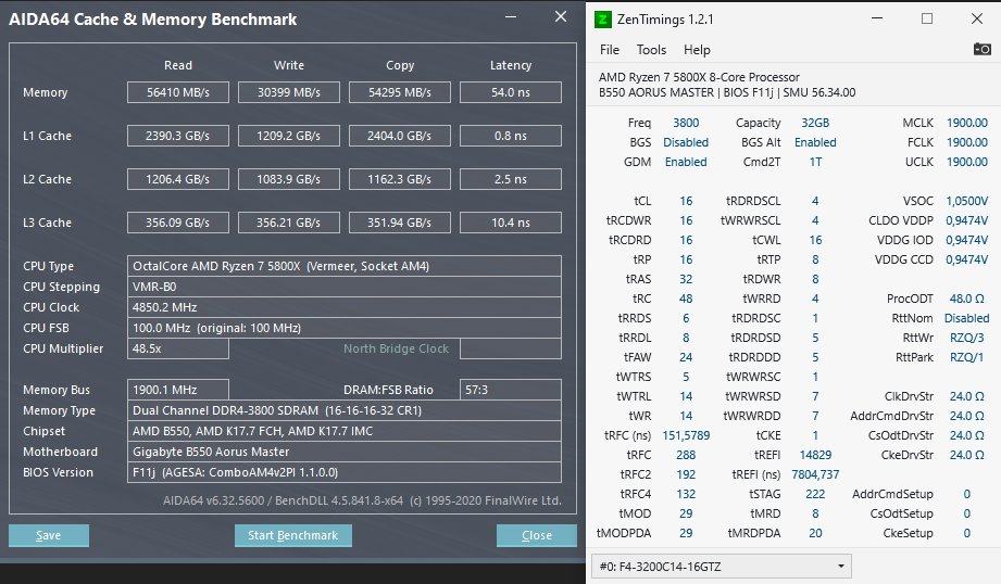

G.Skill Trident Z F4-3600C18D-16GTZN
Macht es da Sinn auf 3800 oder 4000er zu gehen?
Bei UHD ist man doch eh meistens voll im GPU limit.
zockt man auch noch in 60hz ist RAM OC total sinnfrei.
