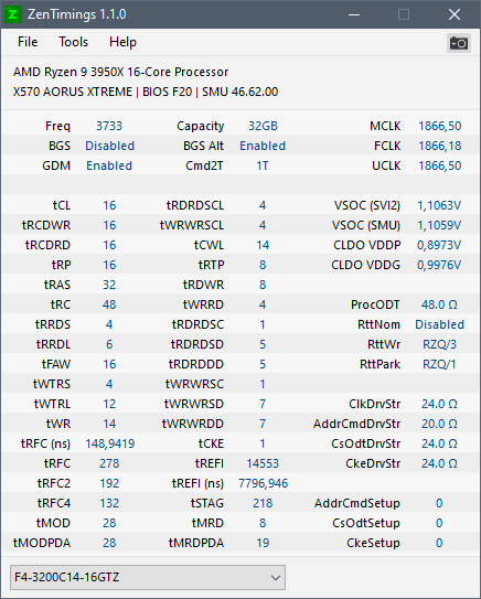

TLDR: Bis jetzt scheint 1866/3733C16 zu laufen und mit dem älteren F20 UEFI von GB gabs tatsächlich auch schon die mistigen WHEA-Warnings :/. Mal gucken, wie lang es stabil bleibt.

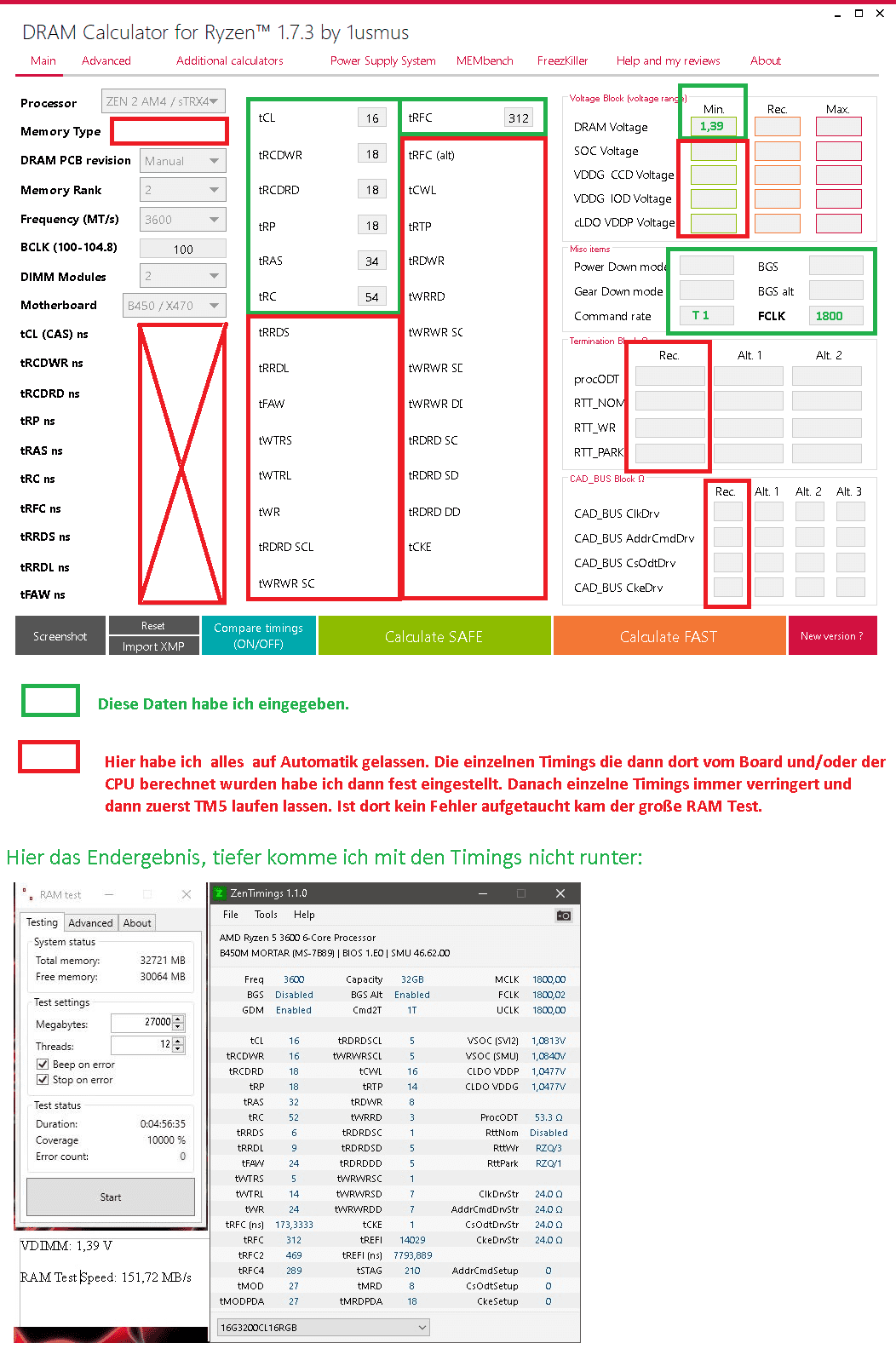

Sodele, habe jetzt wohl so ziemlich ALLE Kombinationen durch, was die ganzen Timings betrifft. Von Zero habe ich auch die Ergebnisse probiert, Pustekuchen, rien ne va plus - nichts geht mehr.
3800 MHz sind leider nicht stabil zu bekommen, bei max. 6300% im RAM Test ist Schicht im Schacht. In Spielen und Programmen habe ich aber keine Probleme gehabt. Die 3600 MHz laufen mit den Timings ( siehe Bild).

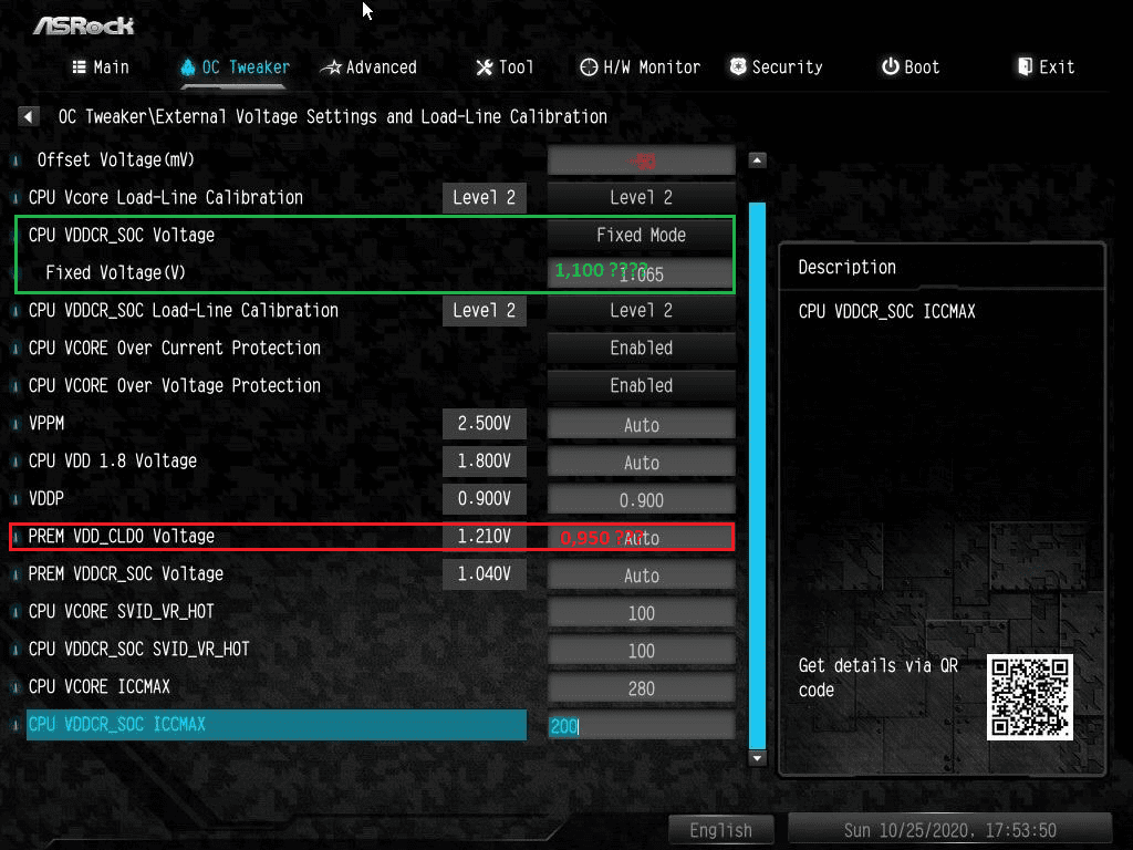

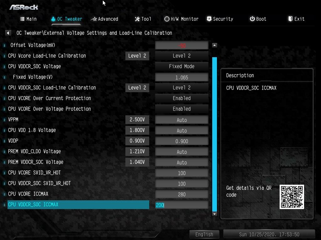

Meine Spannungsnachfrage muss ich nun nochmal aktualisieren. Als erstes mal das eigentliche Spannungsmenü im BIOS:
Dort hatte ich die CPU VDDCR_SOC VOLTAGE und VDDP angepasst - wegen E-Dies auf die oben angegebenen Werte. HWinfo hatte dann auch immer diese Werte ausgelesen, deswegen dachte ich der Eintrag passt und hatte mich gewundert warum dort kein VDDG zu finden ist und warum Ryzen Master und Zentimings völlig andere Werte auslesen.

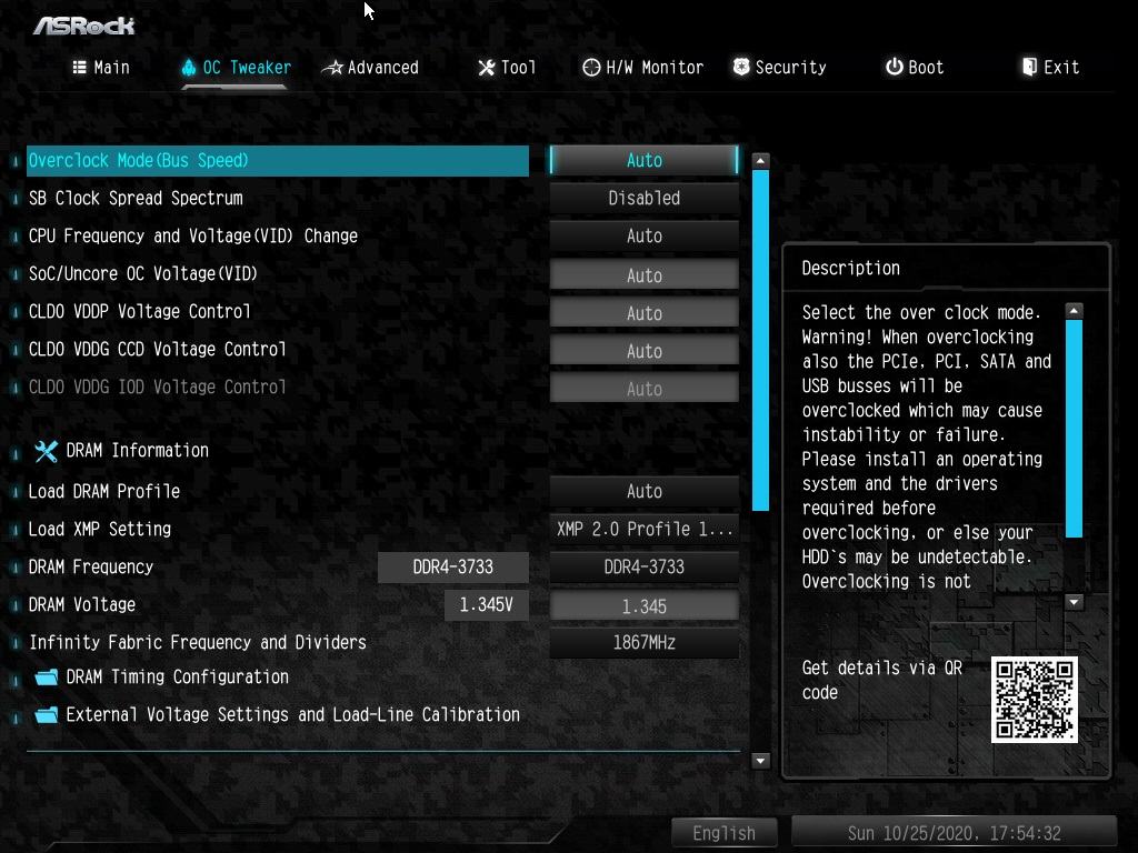

Nun, Asche auf Haupt, erst mal wieder in Ruhe das Übermenü angeschaut, das wäre dann dieses:
Und siehe da, da hab ich sowohl VDDP als auch VDDG.
Nur wird es für mich aber eher noch unübersichtlicher:
Auch hier kann ich eine SoC Voltage eingeben - wenn ich hier dann die 1,07V angebe liest das RyzenMaster nun auch diesen Wert als SOC-Spannung aus (und nicht mehr die 1,2V von vorher). Warum hatte HWinfo aber schon vorher diesen Wert ausgelesen?
VDDP gibt es hier auch nochmal zusätzlich, wenn ich hier zusätzlich zum eigentlichen Spannungsmenü 0,9V angebe lesen dann auch Zentimings und RyzenMaster diesen VDDP-Wert aus. Auch hier - warum hatte HWinfo bereits vorher diesen Wert ausgelesen?
VDDG kann ich nun auch einstellen und wird dann korrekt (also den eingestellten Wert) von Zentimings und RyzenMaster ausgelesen. Aber warum gibt es diesen Wert direkt 2 mal hintereinander? Also was ist der CCD und was der IOD-Wert? Sollte das beides gleich eingestellt sein?
Was der PREM VDDCR_SOC dann noch im Spannungsmenü machen soll ich mir absolut schleierhaft.

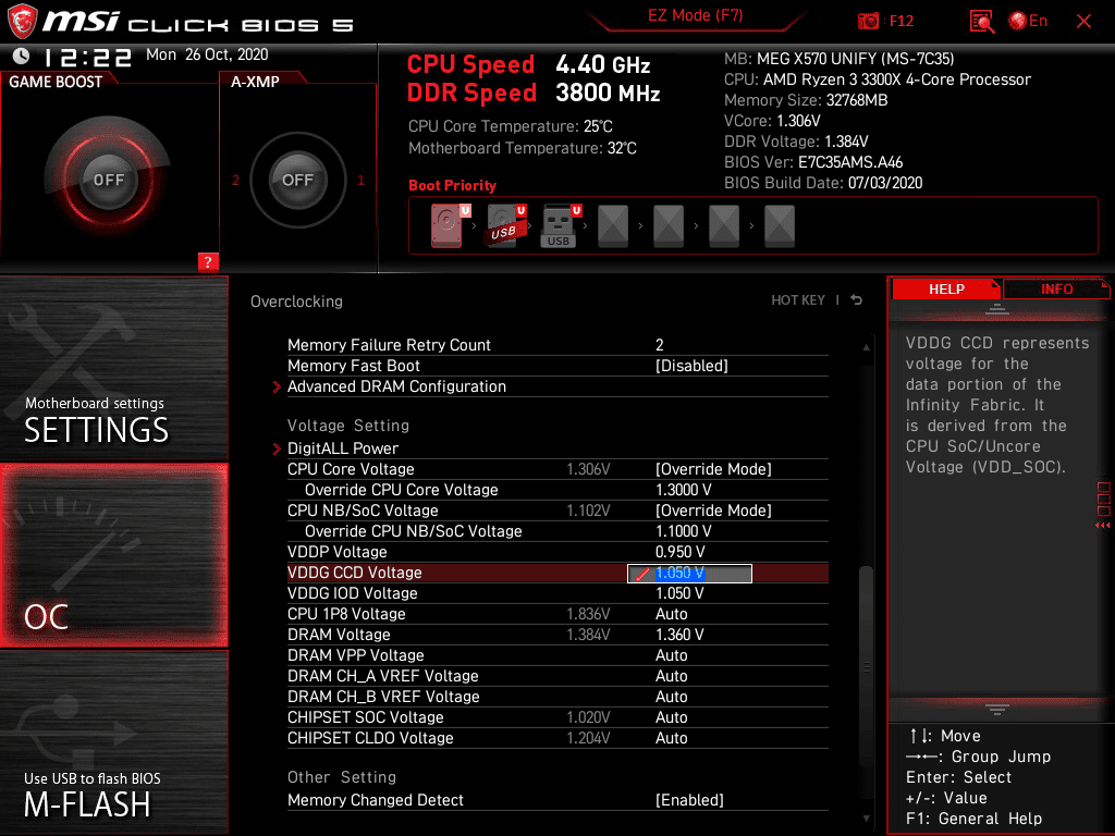

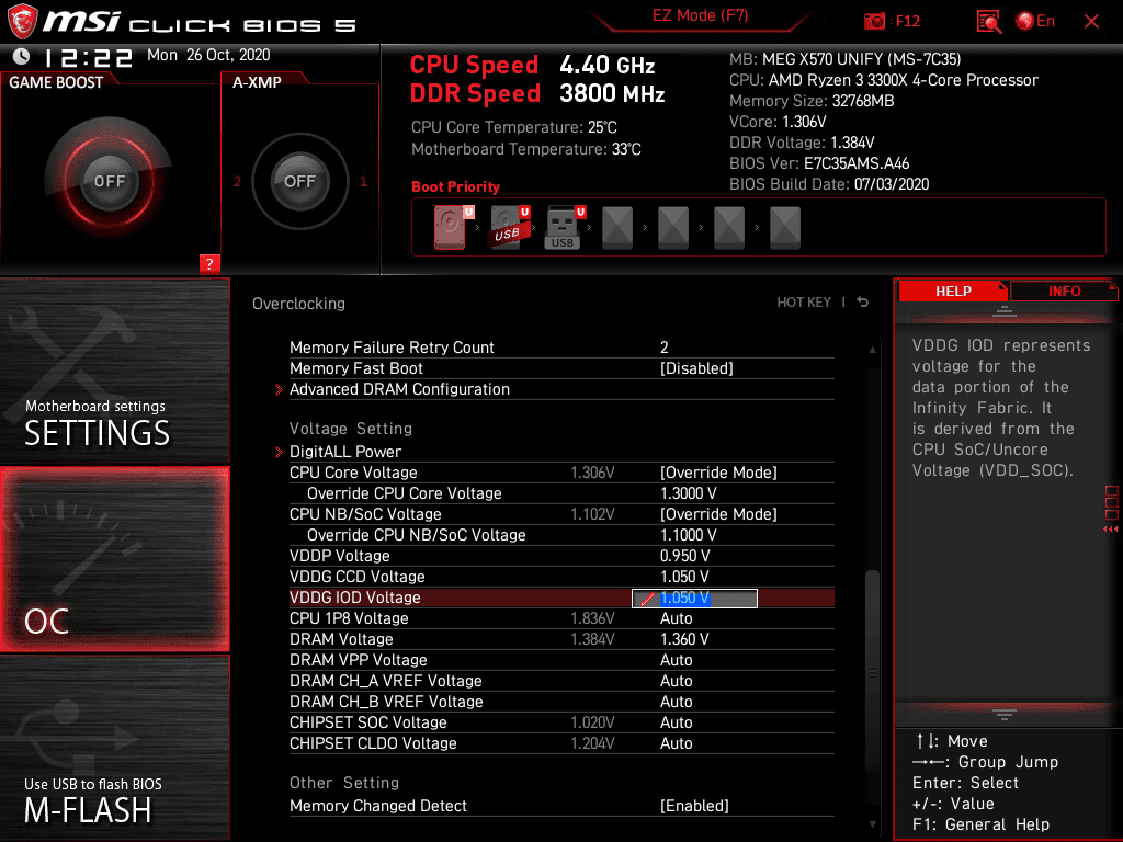

@Oldironsides220

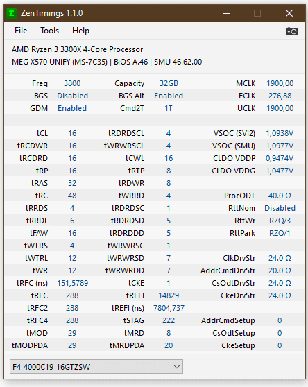

auf den Screenshots von @Seba580 sieht man dass man an mehreren Stellen einen Wert für VDDP einstellen kann. Welcher Wert musst denn angepasst werden?
VDDG wird mir jetzt mit 0.94.. angezeigt, sieht man in ZenTimings nur VDDG IOD?
@epica80 Viiiieeeel zu hohe VSoc. Wie hast du die ausgelotet? Oder sind das Auto-Settings des UEFIs?
@Oldironsides220 Zentimings zeigt nur die VDDG_IOD an. Bei der VDDP muss man aufpassen. Die gibt es einmal als "CPU VDDP" und als "cLDO_VDDP". Soweit mir bekannt, ist die "CPU VDDP" für Zen2 eine veraltete Einstellung, und wird nicht mehr benötigt bzw. sollte nicht verändert werden (liegt bei 0.9V). Was du haben willst ist die cLDO_VDDP. Diese ist verantwortlich fürs DDR4-Signaling und Memory Training im UMC. Diese Spannung ist aber keine "mehr ist besser"-Spannung. Die muss man halt nach oben oder unten ausloten, bzw. prüfen, ob es den gewünschten Effekt hat. Ich konnte bisher mit der cLDO_VDDP nicht viel anfangen, bzw. konnte meine Probleme damit nicht lösen, daher steht die bei mir immer auf den Standard von 0.9V.
Edit: Wenn du in deinen Screenshots in den Tooltip schaust, wirst du feststellen, dass MSI da schon die richtigen Spannungen aufgelistet hat. Reihenfolge sollte immer sein 1. Herstellermenü 2. AMD CBS 3. AMD Overclocking. Einstellungen in AMD OC werden durch einen einfachen CMOS-Reset nicht zurückgesetzt, daher muss man hier aufpassen, wenn man hier Settings vornimmt.

Gründ und Rot ändern nichts an den in ZenTimings angezeigten Spannungen.
Interessant, bei mir sind es tatsächlich diese markierten Spannungen welche Zentimings ausliest.
Irgendwie ziemlich chaotisch mit den Spannungen, offensichtlich bei jedem Board anders. Dass es da keine Vorgaben bzgl. Bezeichnungen oder Position im Menü gibt 😑

Es gilt meine oben aufgezählte Reihenfolge. Wenn du Einstellungen im AMD Overclocking Menü vornimmst, überschreiben diese die herstellerseitigen Werte und du merkst keine Änderung der Werte, wenn du im Herstellermenü was änderst. Das Problem ist halt auch, wenn man einmal im AMD OC Menü was eingestellt hat, kriegt man das schwer wieder auf "Ignoriere AMD-OC Einstellungen" zurückgesetzt.
@qiller
"AMD Overclocking" hier wurde nichts eingestellt. Mit den letzten Updates sind Einstellungen für Spannung und Takt aus diesem Menü verschwunden. Tatsächlich konnte man hier lange nochmal was einstellen.
Werte werden in HWinfo auch korrekt ausgelesen.
@Seba580
wenn du auf der ersten Seite CLDO VDDP Voltage Control einstellst, wird der Wert nicht in ZemTimings angezeigt, sondern der Wert "VDDP" in dem Menü "External Volate Settings..." finde ich halt etwas speziell
Aber das geht ja noch, man findet es ja trotzdem^^

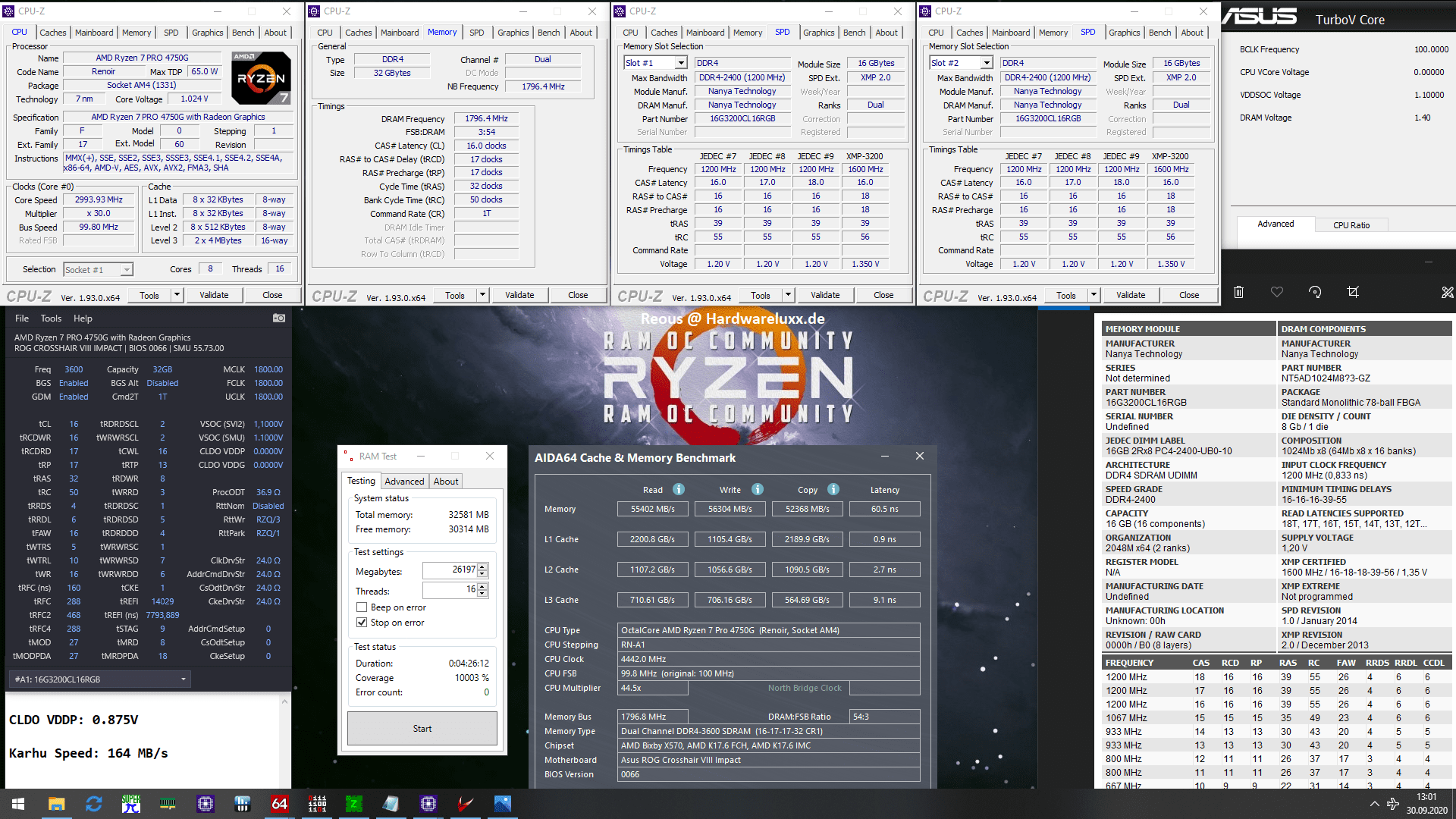

Habe ich dir damals eigentlich meine Ergebnisse zukommen lassen? Wenn nicht hier nochmal zum Vergleich. Wegen der anderen Hardware sind die Werte vielleicht nicht 1:1 übertragbar.
3600 16-16-17-17 10000% K164 1400 4750G.png 3800 16-16-18-17 10000% K171 1440 4750G.png
Aber um jetzt mal auf das Wesentliche abschließend zu kommen - meine Hoffnung war mit richtiger VDDG-Spannung (beziehungsweise auch angepassten anderen Spannungen) nochmal etwas an den Haupttimings machen zu können. ...
Versuche ich aber den tRCDWR oder auch den tRCDRD noch minimal zu drücken läuft das nichtmal mit 1,45V auf dem Speicher stabil
Die Micron ICs haben harte Walls bei tRCDRD. Wenn dann reagiert nur tCL auf höhere RAM Spannung. Kurz gesagt sind deine verwendeten Timings schon sehr gut und ich sehe keinen weiteren Optimierungsbedarf.

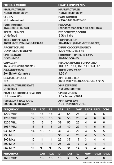

Ich brauche mal eure Hilfe. Ich habe Corsair Dominator RGB Platinum mit nominelle 3466 MHz und CL16-18-18-36 verbaut. Diese haben Samsung B-DIEs verbaut. Sie liefen jetzt einige Zeit wie auf folgendem Bild:
Das ganze bei 1,416V. Weniger war nicht wirklich stabil. Jetzt habe ich ab und zu immer noch das Problem dass es sein kann, dass beim Einschalten die RAM LED auf dem Board leuchtet und er hängen bleibt. Beim nächsten Versuch klappt es dann meistens. Im normalen Betrieb gibt es sonst keine Probleme.
Wie ihr sehen könnt, bin ich schon bei 1,15V SOC und 1,05V VDDG, deshalb möchte ich hier ungern noch mehr drauf legen. Daran kann es auch nicht liegen, da mit den beiden Spannungen die vorherigen G.Skill Trident Z Neo auf 3733 MHz und den selben Timings (bis auf 2-3 Subtimings, die waren sogar niedriger eingestellt) liefen.
Welche Timings könnte ich ändern ohne allzu viel Leistung zu verlieren? Zur Not muss ich wieder auf Trident Z wechseln, dann aber ohne die Beleuchtung, da mir diese überhaupt nicht gefällt...
