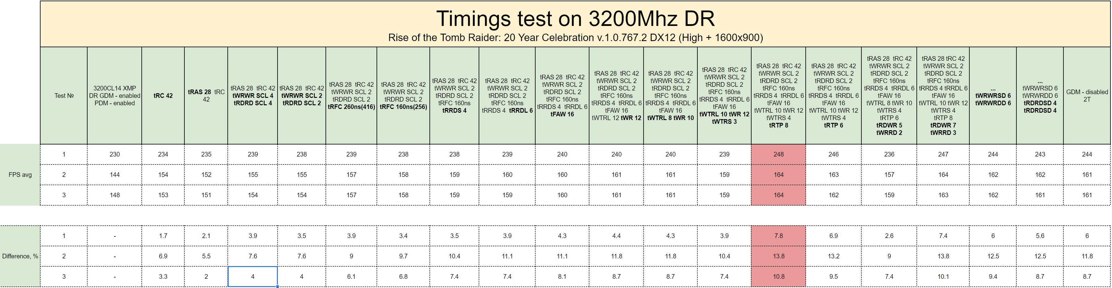

Habe gerade ein Video gesehen vom AMD,da hieß es zur Procodt " ... if you go higher than 80 better you have liqiud nitrogen."
Also ja macht wohl mehr Wärme.

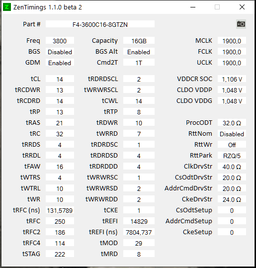

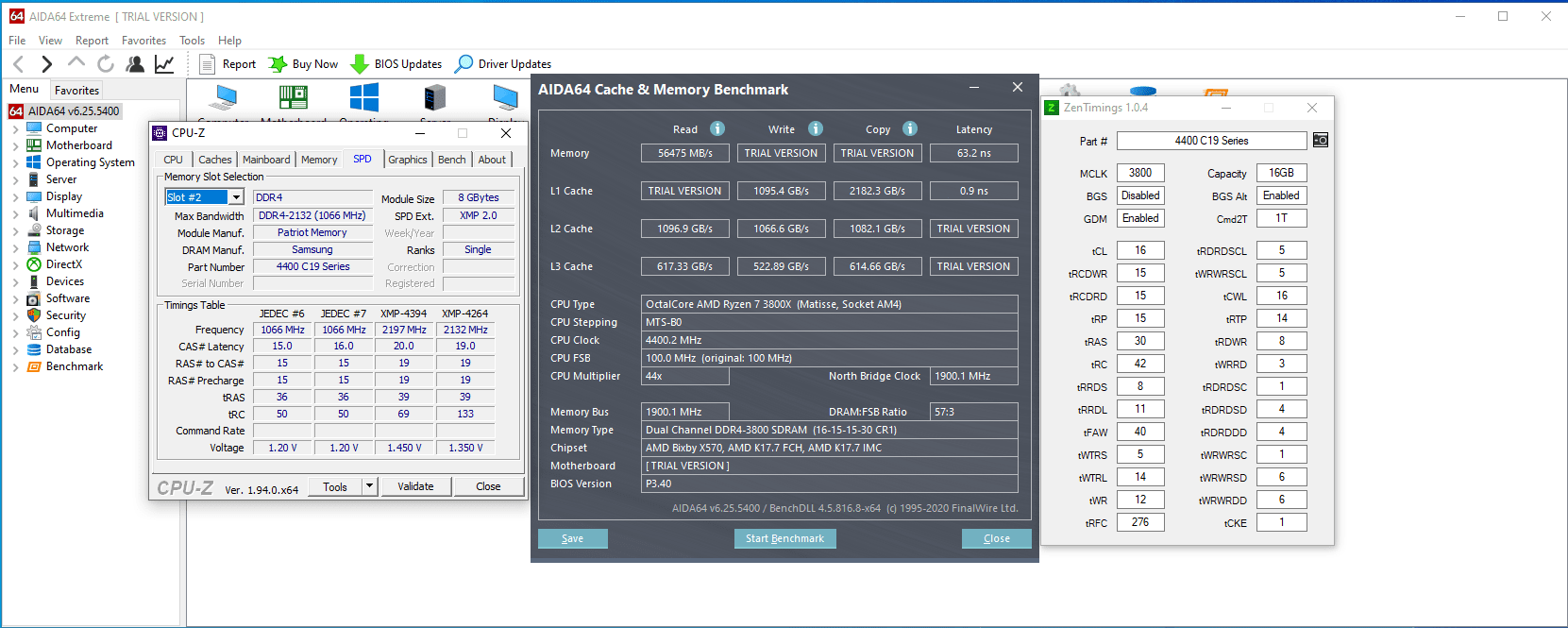

hat jemand 3800 cl14 timings für b-die, die ich mal testen kann?
Die sind aber schon extrem
ich lass es so

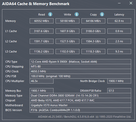

tcl 14 hat keine messbare Verbesserung gezeigt, bis das stabil ist, kaum den Aufwand wert, oder?
Latenz war ich bei 61,7 und bei R-W-C alles über 60k+
Oder das z.b. war stock
Alles über 3733CL16 ist schon nicht mehr notwendig und bringt auch nicht wirklich mehr was.
Der Mehraufwand an Zeit dafür ist schon viel. Die mehr Leistung geringfügig

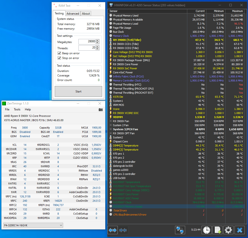

zwei stufen drunter @vsoc (1,04xxV) wird's wieder langsamer (7.137.xxx), vier stufen höher ebenfalls. weiss grad nicht, ob das jetzt tats. vorteilhaft ist, mit so niedriger vsoc auskommen zu können, aber scheint ja so 😁 der eine verlorene whea error zu beginn der windows session stört nichtmal laufende karhu oder sonstige tests, löst aber die thermal throttling einträge aus, die kamen zum exakt selben zeitpunkt alle auf einmal. von daher lass ich das für weitere tests (3733 cl16 mit ähnlichen subs und 1,4V vs. dieses hier) mit games, kompression von 7z files (gta 5 ordner, 100gb lol, nicht dass ich's brauchen würde aber zum testen halt gut geeignet) und anderem mal so laufen. favorit ist und bleibt einfach auf grund ausgewogenheit aber tats. das 3733er cl16 setup
