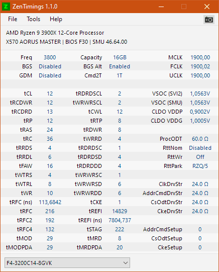

trrds: 4
tfaw: 20 oder 16
trfc: 558 oder 540

Hier meine Werte.
RAM braucht 1,56V!! Das sind echte werte und nicht das was du im Bios einstellst!

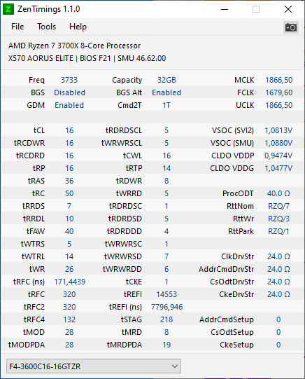

Moin.... nach langer Pause bin ich auch wieder dabei.
Hier mein erstes Ergebnis.
Wenn ich falsch liege korrigiert mich bitte.
Als Nächstes habe ich den IF Takt ermittelt. Dieser Liegt bei 1867.
Jetzt habe ich den DRam Calculator neu mit den Daten gefüttert, Aida angeschmissen und das rennt jetzt erst mal.
Bis hier hin alles korrekt?
Mag später natürlich auch noch die Timings schärfen.
@3733MT/s:
tRRDS=4
tRRDL=6
tFAW=16
tRRDS unter 4 ist auch auf den meisten Mainboards gar nicht möglich.

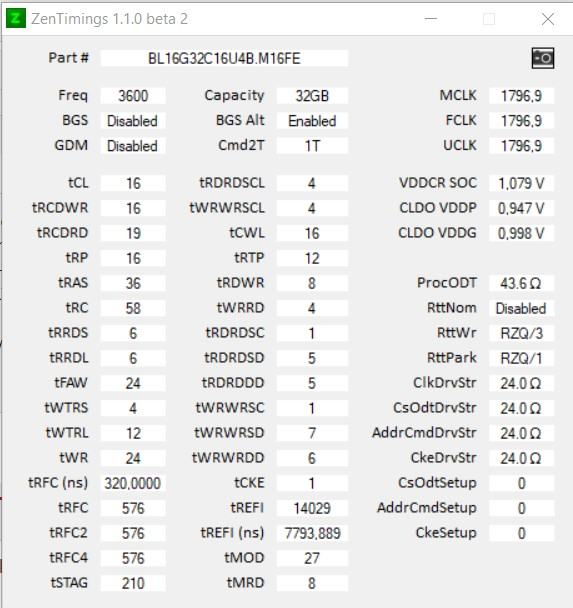

Mein 3733er Setup hatte bei 10000% 5 Fehler.
Schnellstart ist das erste, wo ich immer Abschalte. Wenn bei 10000% 5 Fehler hast, würde ich noch 20mV bei der vDimm draufsetzen, dann sollte es passen.

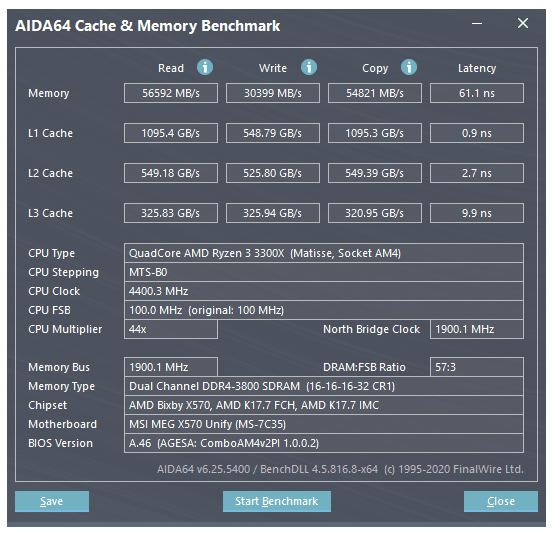

Ich weiß nicht wo ich gerade noch was rausholen kann....
Ziel wären merklich unter 60ns bei 3800...
Hat da einer noch etwas im Auge gerade oder speziell bei den Sub-Timings? Zur Zeit 1,38V.
wie weit magst gehn mit voltage? 1,42-1,44, vllt auch 1,45V mit tras 30, trc 44, twtrl 8, twr 10 (zum schluss), trfc 268, die *scl's auf 2 (wenn überhaupt) und ist die proc-odt auf auto gesetzt? da vllt mal niedriger, mit 36-40ohm testen (edit: geändert) :d wär so mein spontaner vorschlag. tfaw 12 find ich gut, muss ich auch mal testen (y)
