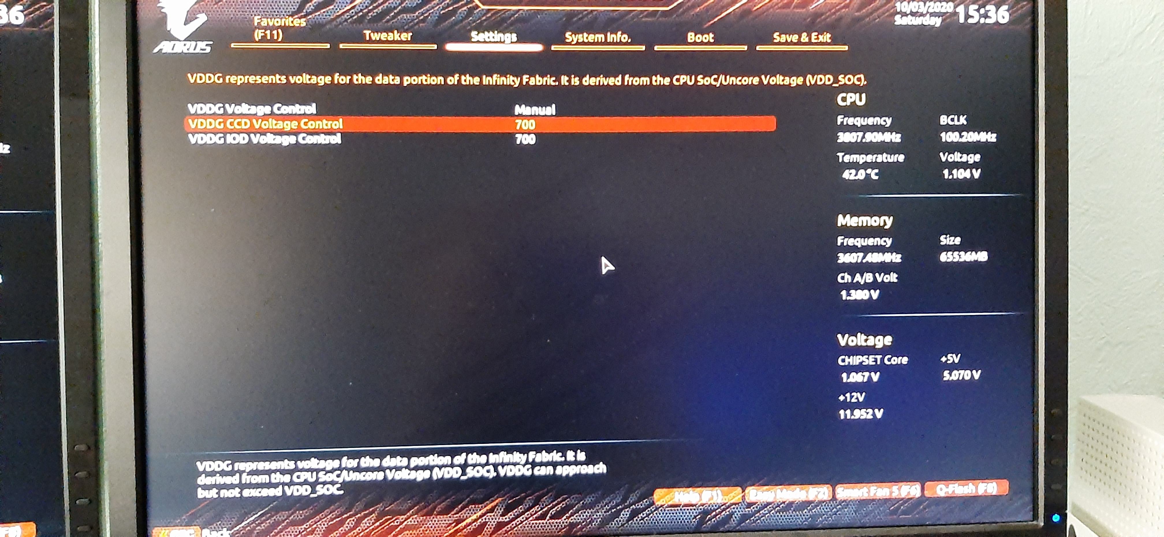

3.) Wo ist VDDG, ich sehe nur CPU VDDP
PS: Erstaunlicherweise sind die Cinebench Ergebnisse sogar knapp besser als mit dem Standardprofil statt XMP.
PPS:
VDDG hab ich im UEFI gefunden, aber wenn man es auf manual stellt steht da nur 700 und man kann die Werte nicht ändern :unsure: --> Man kann sie doch ändern in dem man einfach Zahlenwerte eingibt. 1,05V sind dann vermutlich 1050 an dieser Stelle?

Also ich hab all diese Tipps ausprobiert.. bringt nichts. Kann die Crashes nach wie vor provozieren (mit Cinebench). Was nun? Mit dem Takt eine Stufe runter? Oder bringt es eher was einzelne Timings zu erhöhen?
Was mich irritiert: Obwohl ich VDDG CCD Voltage Control auf 1050 gestellt habe zeigt mir Ryzen Master aber (unter der Bezeichnung CLDO VDDG) 0,9504 Volt an.. oder ist das was anderes.

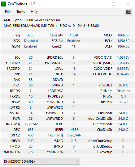

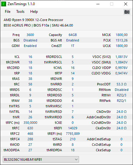

Poste bitte nochmal ein Bild von Zentimings. Vielleicht fällt noch etwas ins Auge. Ansonsten ist es wohl das Beste den RAM Takt zu reduzieren.
Den Takt reduzieren bei gleichen Timings meinst du? Ich Poste das Bild später. Im Moment läuft der RAM ohne XMP Profil im JDEC Standard. Der Rechner hält jetzt hoffentlich ohne Crash einen Twitch Stream durch ;-) Danach lade ich nochmal das XMP und Poste das Bild.
Ryzen Master kann selbst nur die VDDG IOD Spannung auslesen.
Hier der Screenshot von ZenTimings.
Alle Spannungswerte sind so eingestellt wie in dem Eingangspost von dem Thread beschrieben
Soc 1100
VDDG CCD 1050
VGGD IOD 950
CLDO VDDP 950
ProODT hier habe ich nichts eingestellt.. mir ist nicht klar wo.. aber oben im Screenshot find ich nur andere Ohm Werte
Findest du auf der Seite der RAM-Timings, weiter unten, über den ***DrvStr-Werten und Rtt-Werten.

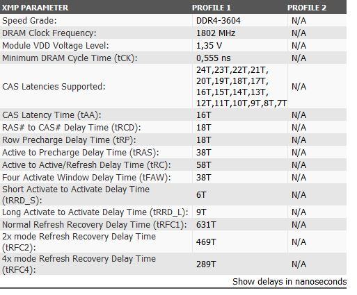

Hast du tRC manuell eingestellt? Laut XMP ist dieses 72, so würde ich das auch mal einstellen. Sollte das nicht helfen, dann ProcODT auf 40Ohm reduzieren bzw manuell einstellen. Ebenso kannst du auch CCD mal auf 1.00V reduzieren. Würde es aber zuerst mal mit richtigem tRC Wert probieren.
Wo nimmst du die 72 her?

Meinst du das hier:

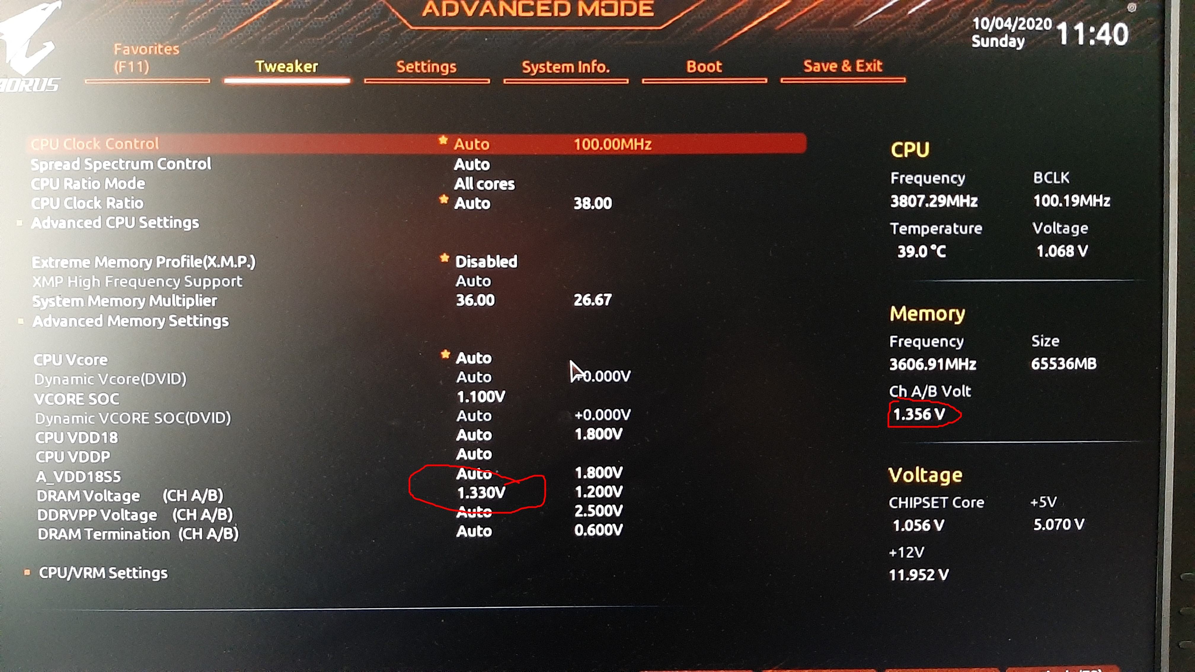

PS: Wie kann das sein, dass es immer einen Spannungs Offset von dem eingestellten DRAM Voltage Wert gibt:
Wenn ich 1,35 einstelle, kommt 1,38 raus. Wenn ich 1,38 einstelle sind es auch 0,3 mehr also 1,41 was ich sofort wieder rückgängig gemacht hab ohne ins Windows zu starten. Es ist aber nicht immer 0,3, wie man ja auf dem Bild sieht.

Da hab ich wohl im verkehrten Screen geschaut. Kannst die ganzen Vorschläge aber trotzdem probieren, inkl. dem höheren tRC Wert.

2.) Die Abweichung von eingestellter DRAM Spannung zu angezeigter (letzter Screenshot) scheint einen Einfluss auf die Stabilität zu haben. Bei eingestellten 1,35 und dann tatsächlich gemessenen (?) / angezeigten 1,38 kam es ja gelegentlich zu diesen Abstürzen. Wenn die angezeigte Spannung über 1,38 war ließ es sich sehr schnell provozieren (mit Cinebench). Jetzt ist die Einstellung auf 1,33, angezeigt werden 1,358 und dann lässt sich der Crash nicht bewusst provozieren.
