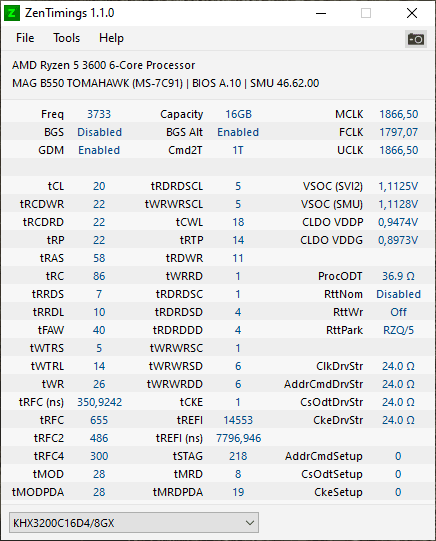

VSoc=1.125V ist schon ziemlich hoch (mag meine CPU z.B. gar nicht) und 1900MHz macht nicht jede CPU problemlos mit. Ich würde erstmal sehr lasche Timings anlegen, VDimm=1.4V einstellen und nur VSoc/VDDG für den IF ausloten. Erst wenn die WHEA-Fehler weg sind, würde ich die Timings anfangen zu schärfen und mich ans eigentliche RAM-OC machen. Bekommst du die WHEA-Fehler (CPU-Bus/-Interconnect) nicht weg -> runter auf IF=1866MHz.
Kein WHEA-Fehler? Dann ist doch schonmal gut, dann weißt du, dass dein IF sehr wahrscheinlich mit 1866MHz läuft und kannst dich auf die VDimm, Timings und Widerstände konzentrieren. Wenn die nicht passen, gibts natürlich im RAM-Test trotzdem Fehler. Aber zumindest wäre dann die Baustelle IF abgehakt :F.

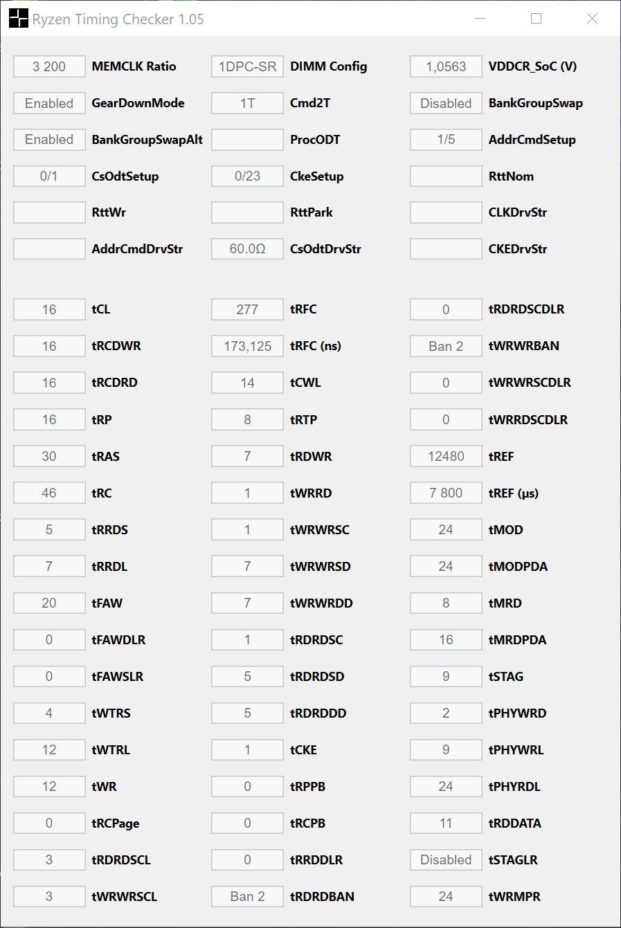

Was meint ihr dazu?
Die Timings sind aus dem Calculator (bis auf die CL16), SOC-Voltage 1,075 V. Läuft leider noch nicht aber die Werte sehen phänomenal aus (Bedenkt es ist ein R7 1700!). 3200 CL16 gehen natürlich.

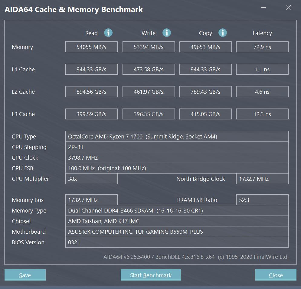

Auf 3200 habe ich es nicht versucht. 3333 - 3466 würde ich schon gerne erreichen.

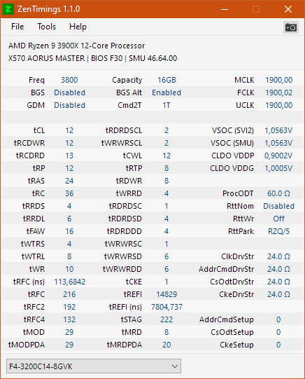

3800 cl12 gdm off:

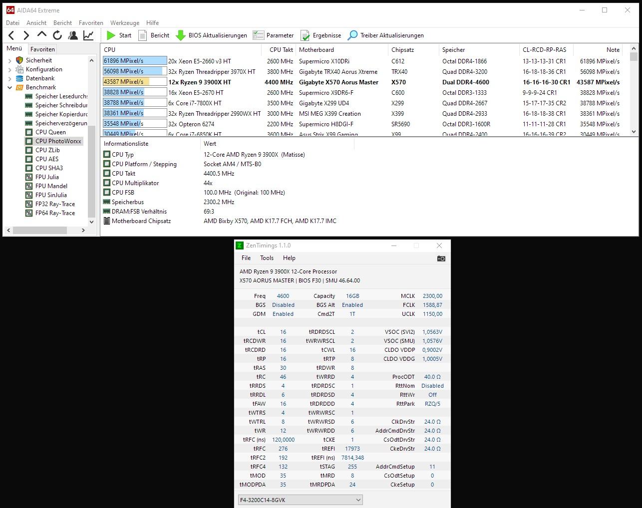

auch ganz nice, 4600 cl16 muahahaha...:

beim 4600er waren es glaube ich 1,65 oder 1,7, weiss ich leider nimmer genau. am wochenende geht's aber eh weiter, detaillierter mit mehr doku für mich und ggf auch hier :wink: macht halt spaß :d
